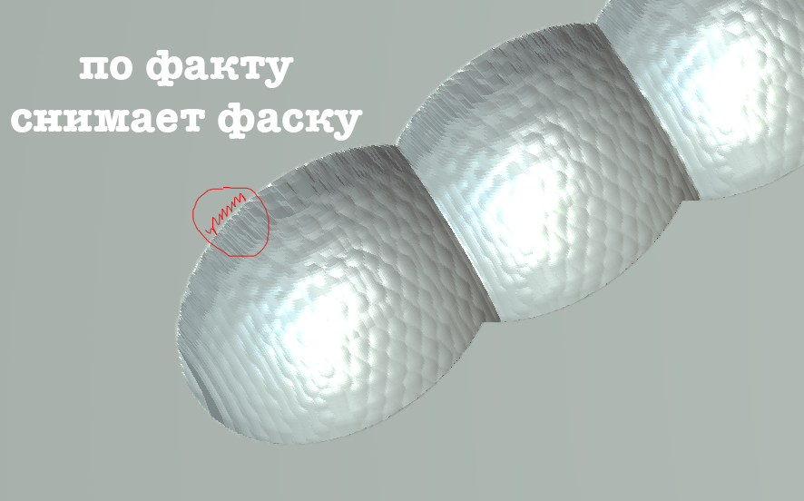

Друзья помогите новичку! Если не нашел ответ, укажите где пожалуйста!
Делаю выборку рельефа внутри вектора, арткам рисует имитацию такую какая должна быть, но по факту фреза в крайней точке делает движение за вектор и снимает маленькую фаску. Фреза 2 мм сфера.
В чем беда?
Спасибо!

Всегда в одном и том-же месте?
Что за станок?

Да извините забыл написать, снимает фаску по всему периметру вектора. Станок aman2030

арткам не учитывает диаметр фрезы при такой обработке
тоесть вреза 4 мм диаметром выезжает за вектор на 2мм
можно фрезу меньшего диаметра использовать или сместить вектор внутрь на радиус инструмента

Ну странно, фреза дорезает нормально все до вектора, и делает зачем-то шаг в сторону, при этом снимается часть материала?? Что это за шаг? Зачем программа его делает?
