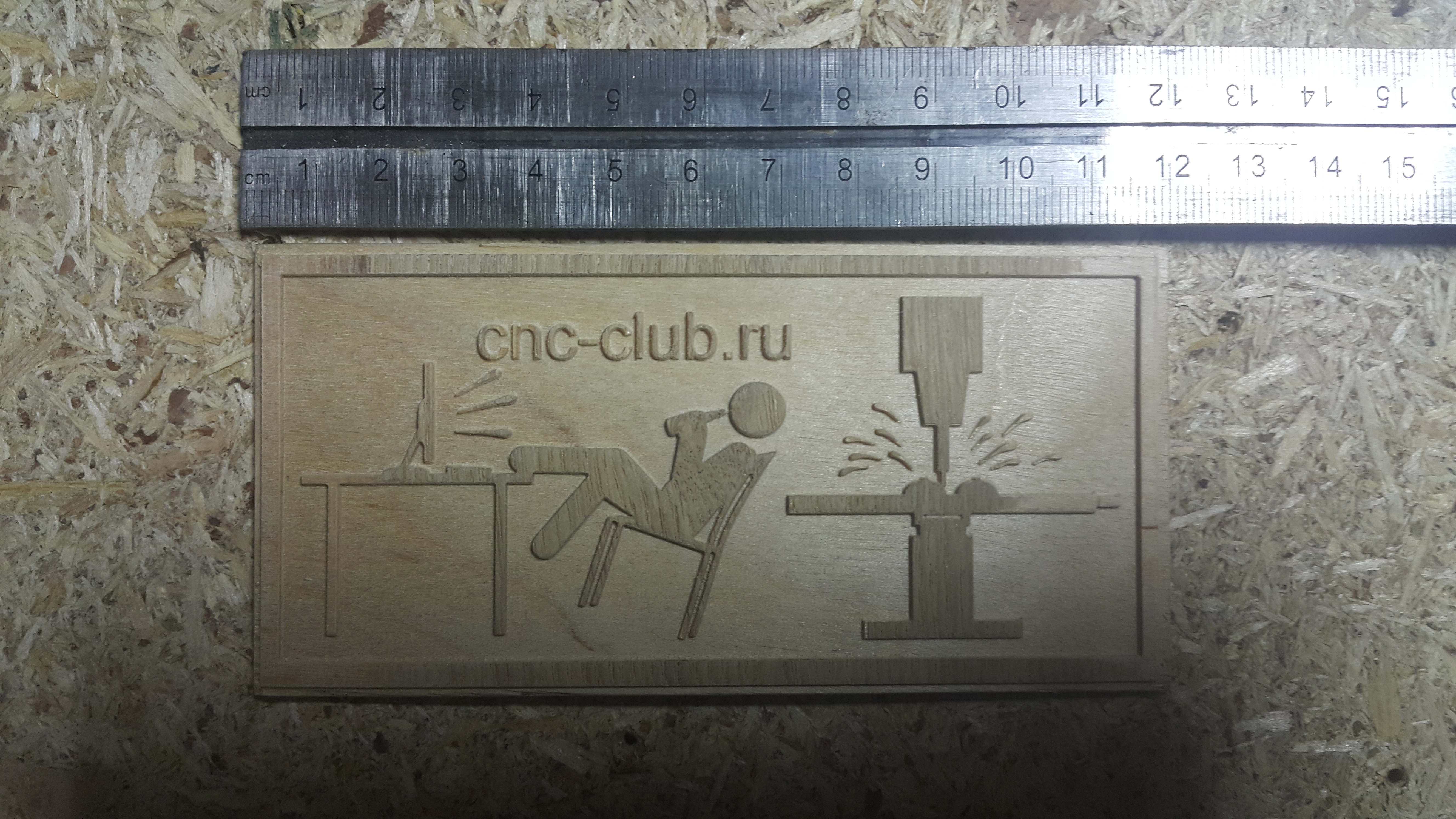

Сделал себе подарок на ДР, запустил монстра. Первым делом запилил логотип форума, :D, много еще работы конечно, но невтерпеж... :hehehe:

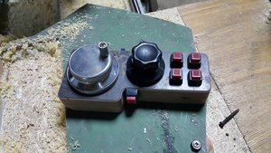

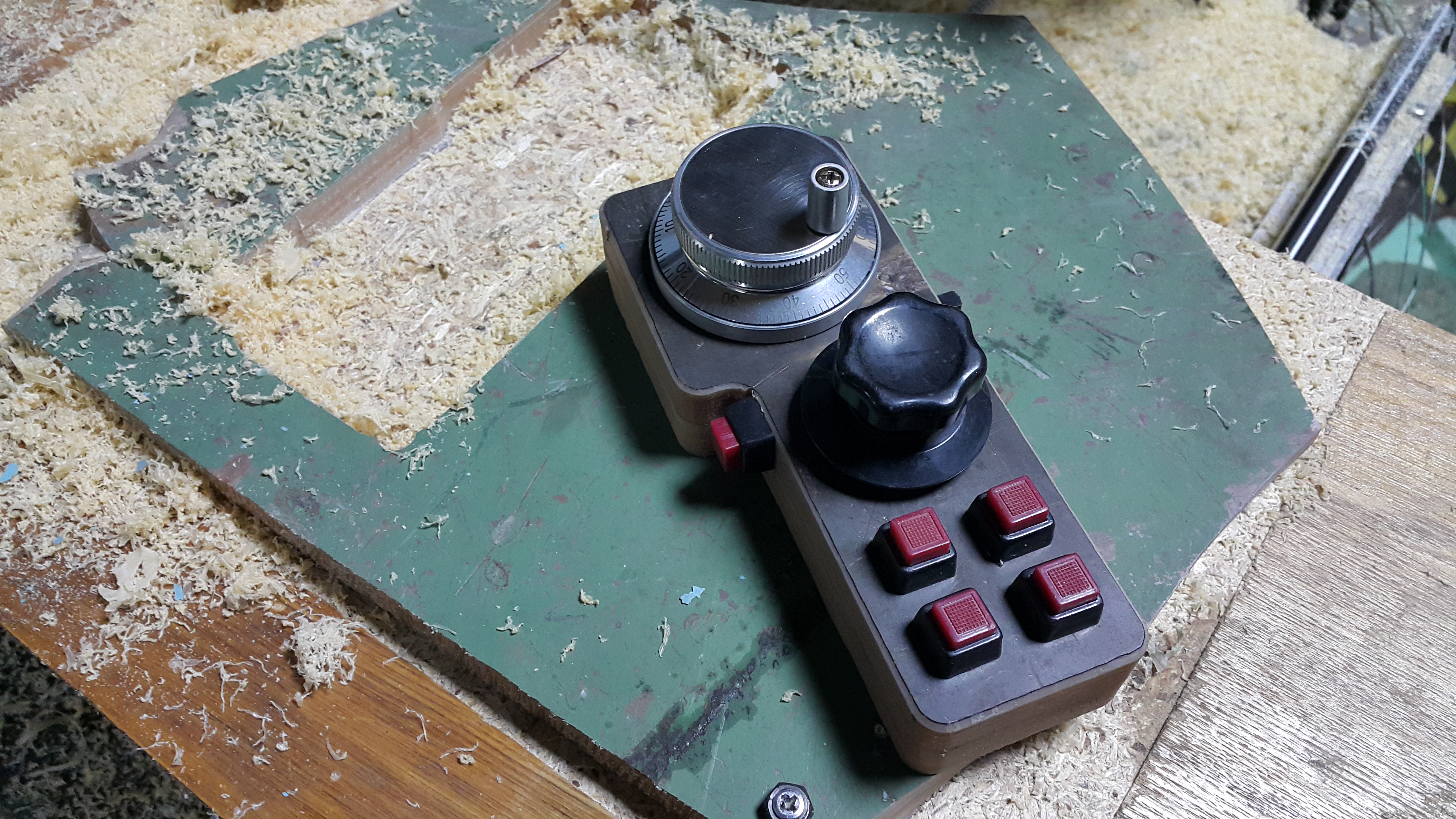

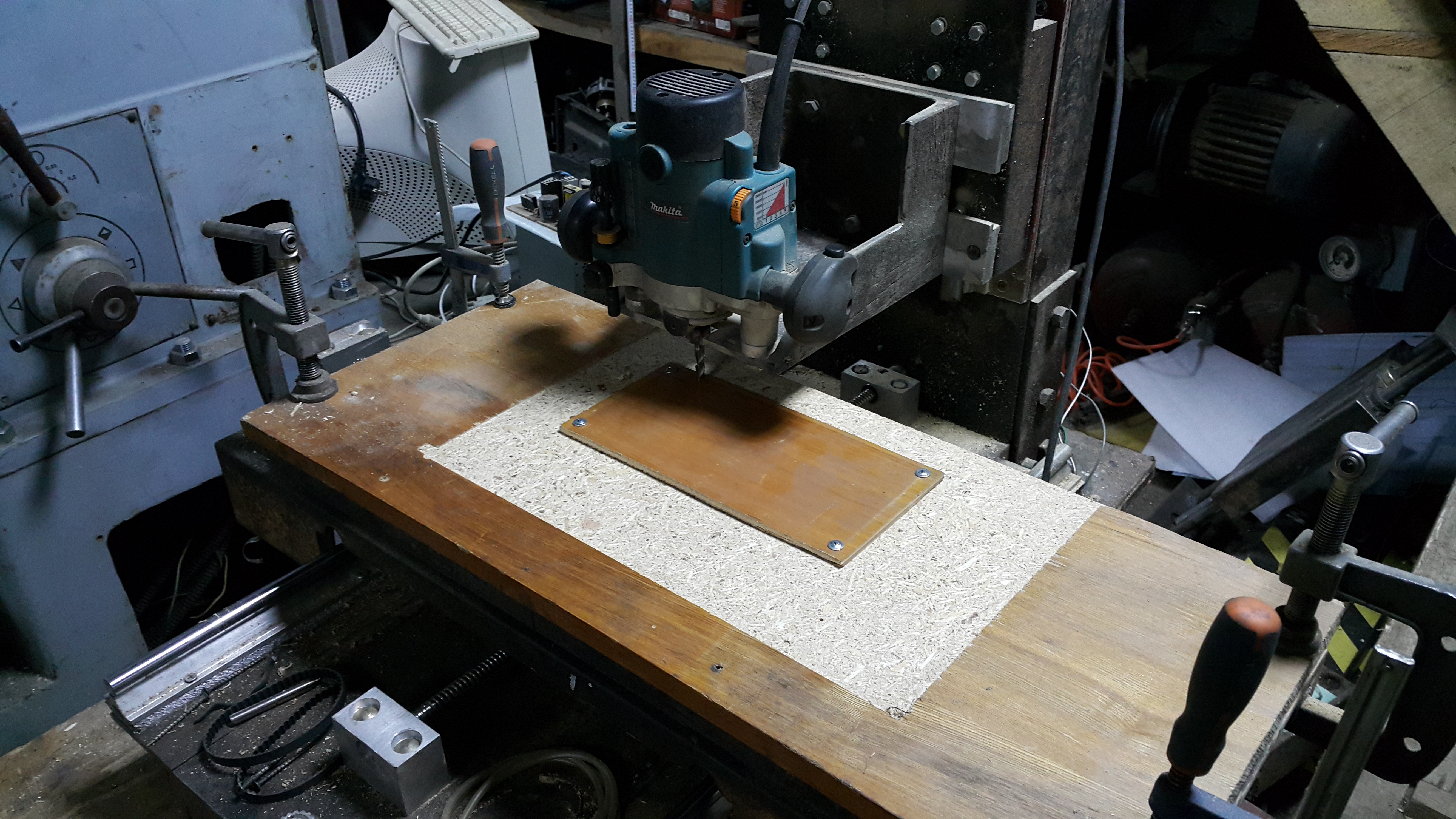

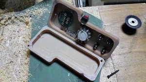

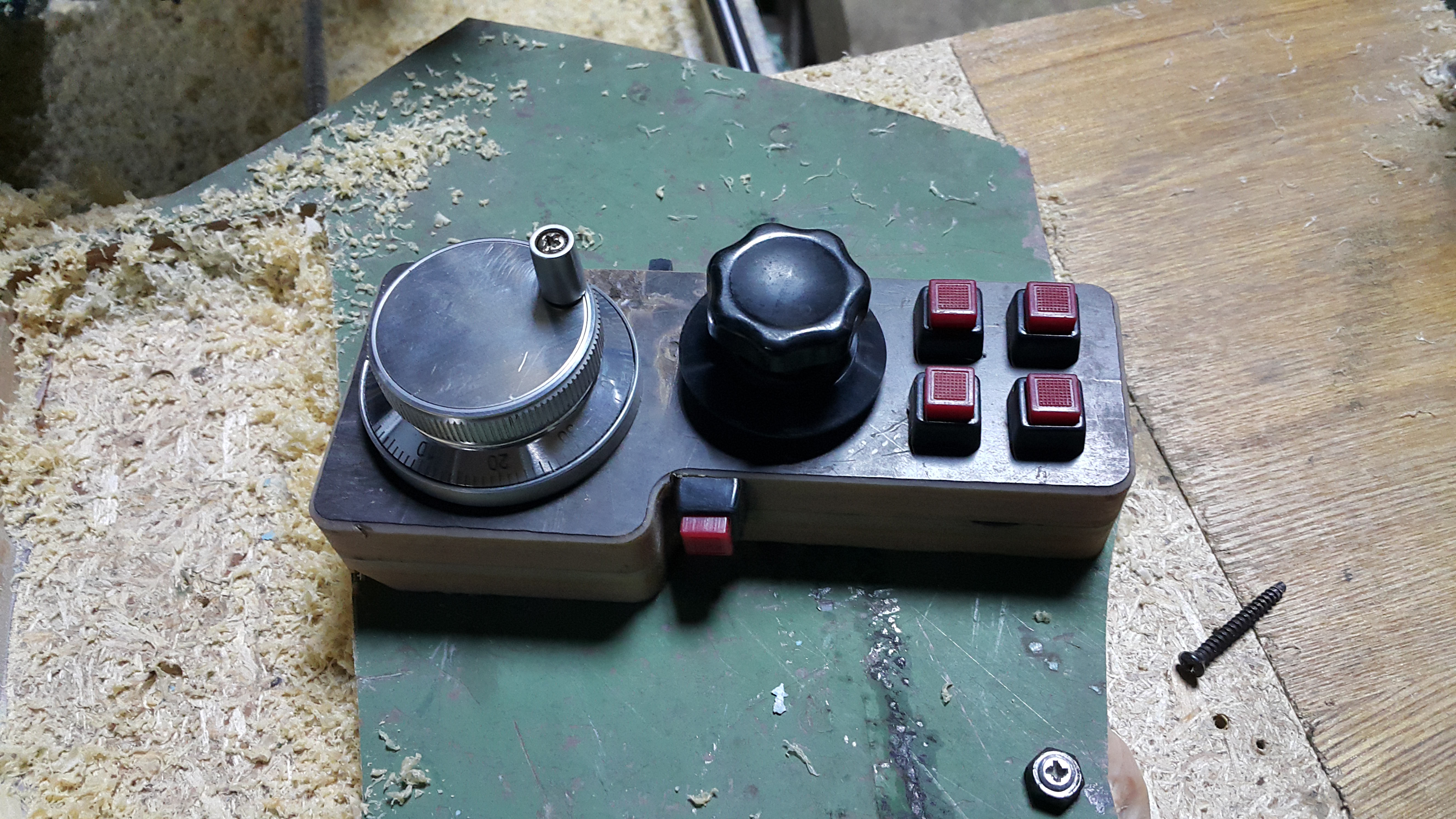

Потестил на выходных, заодно корпус под MPG из того что было под рукой запилил :) . Ошибка в одну десятую по Х и У в минус, или пластик играет или в программе надо копаться. А может фреза?, чет я её по умолчанию взял 8 мм. :thinking:

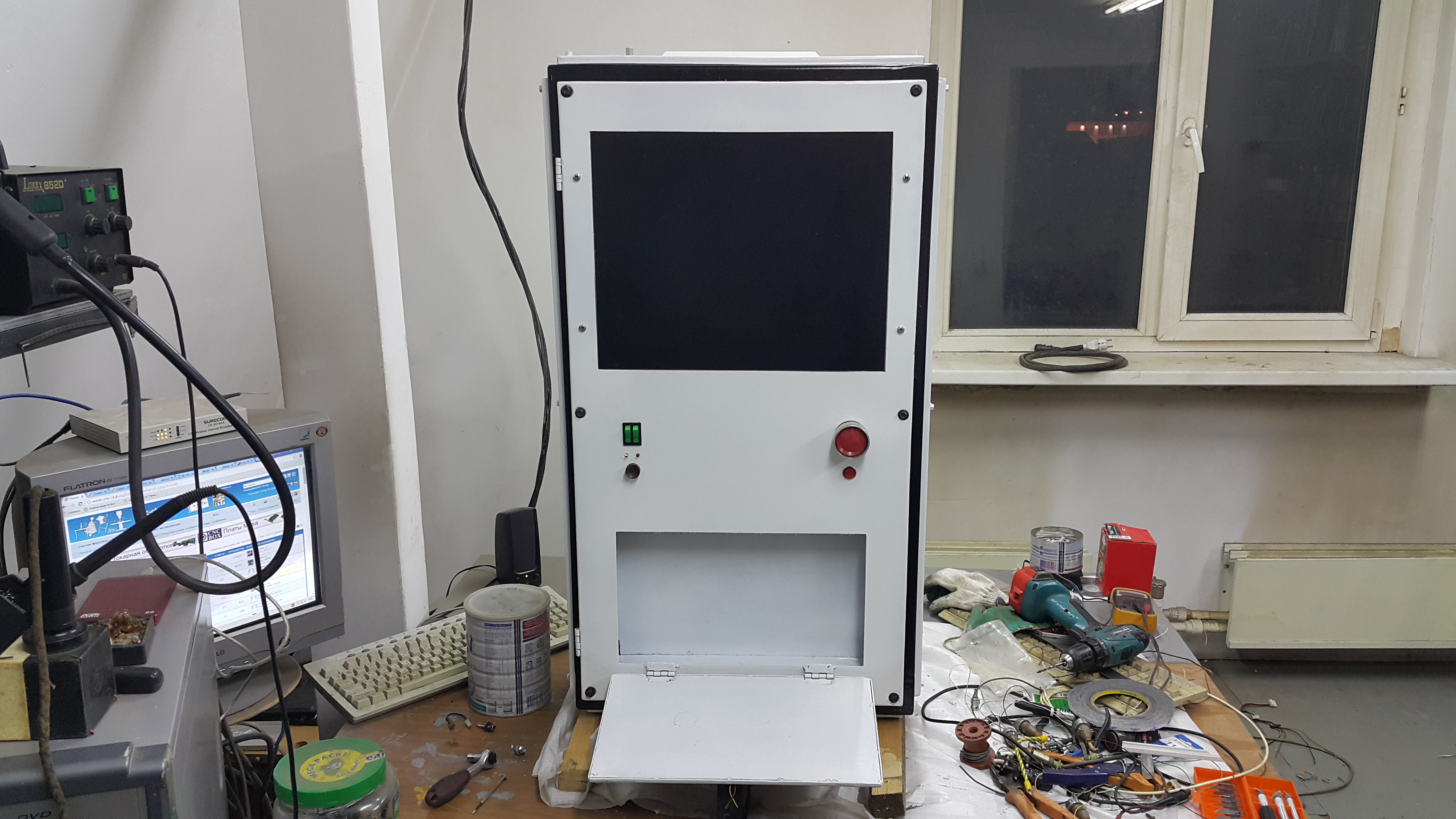

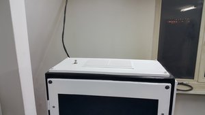

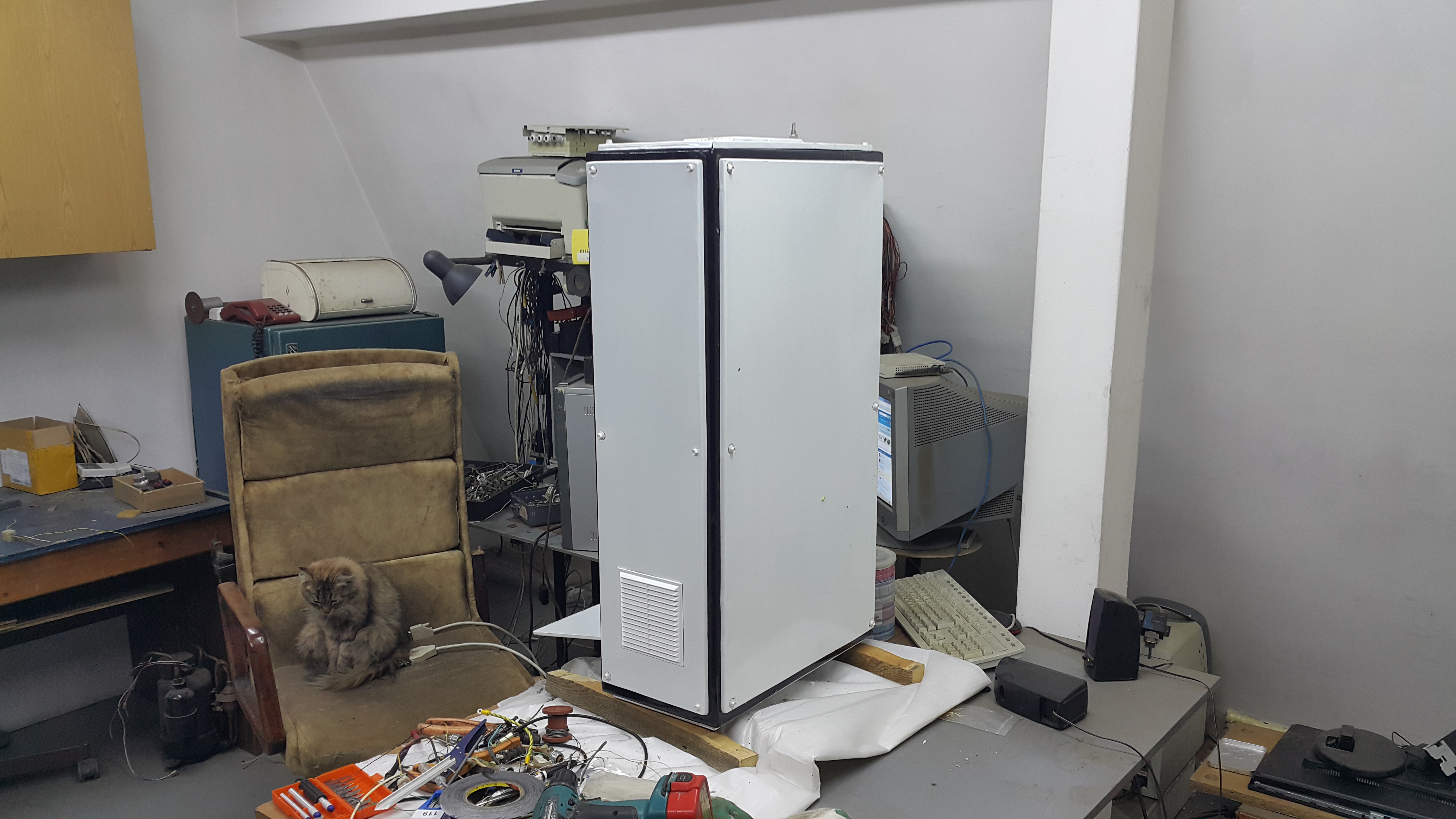

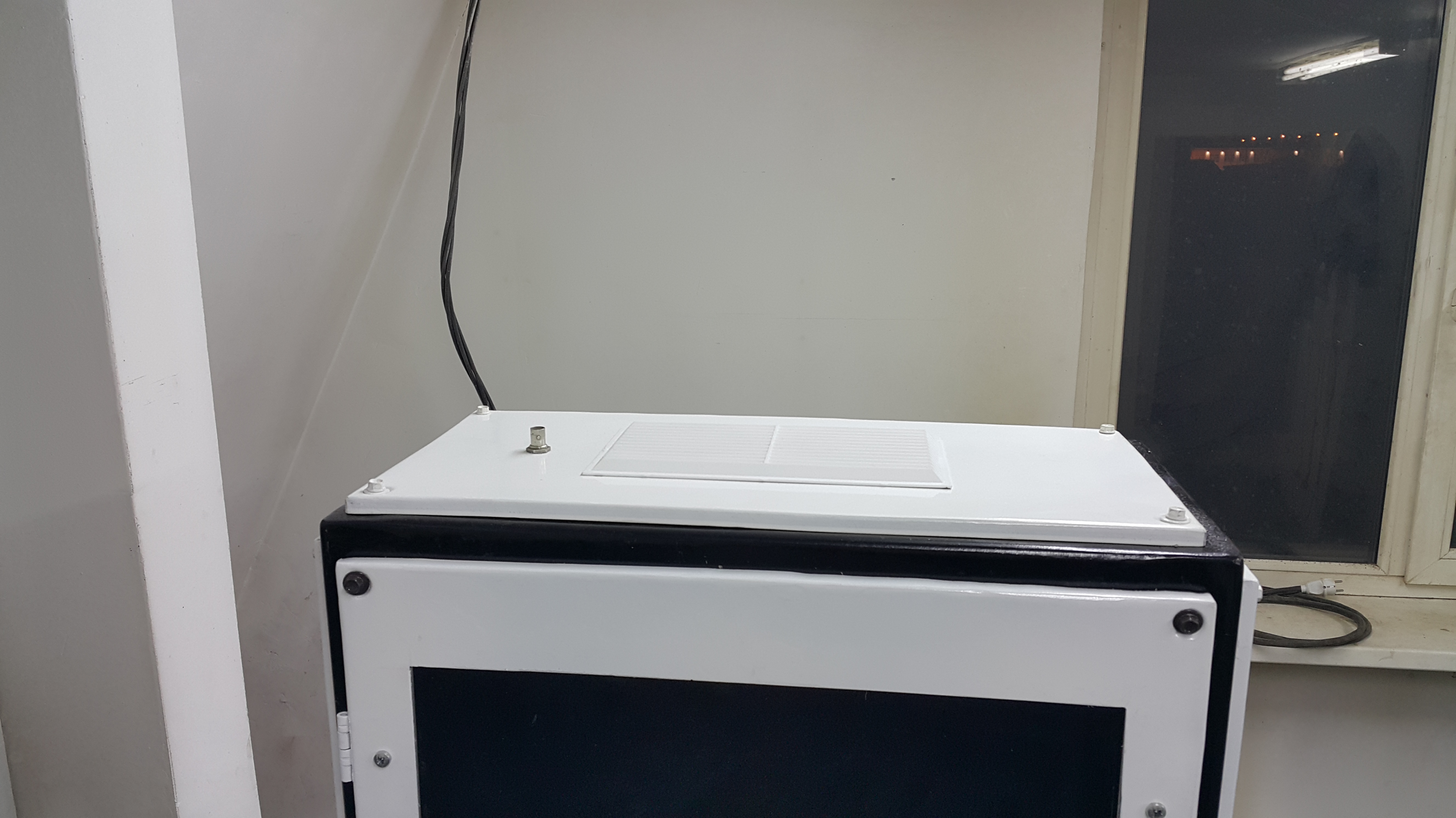

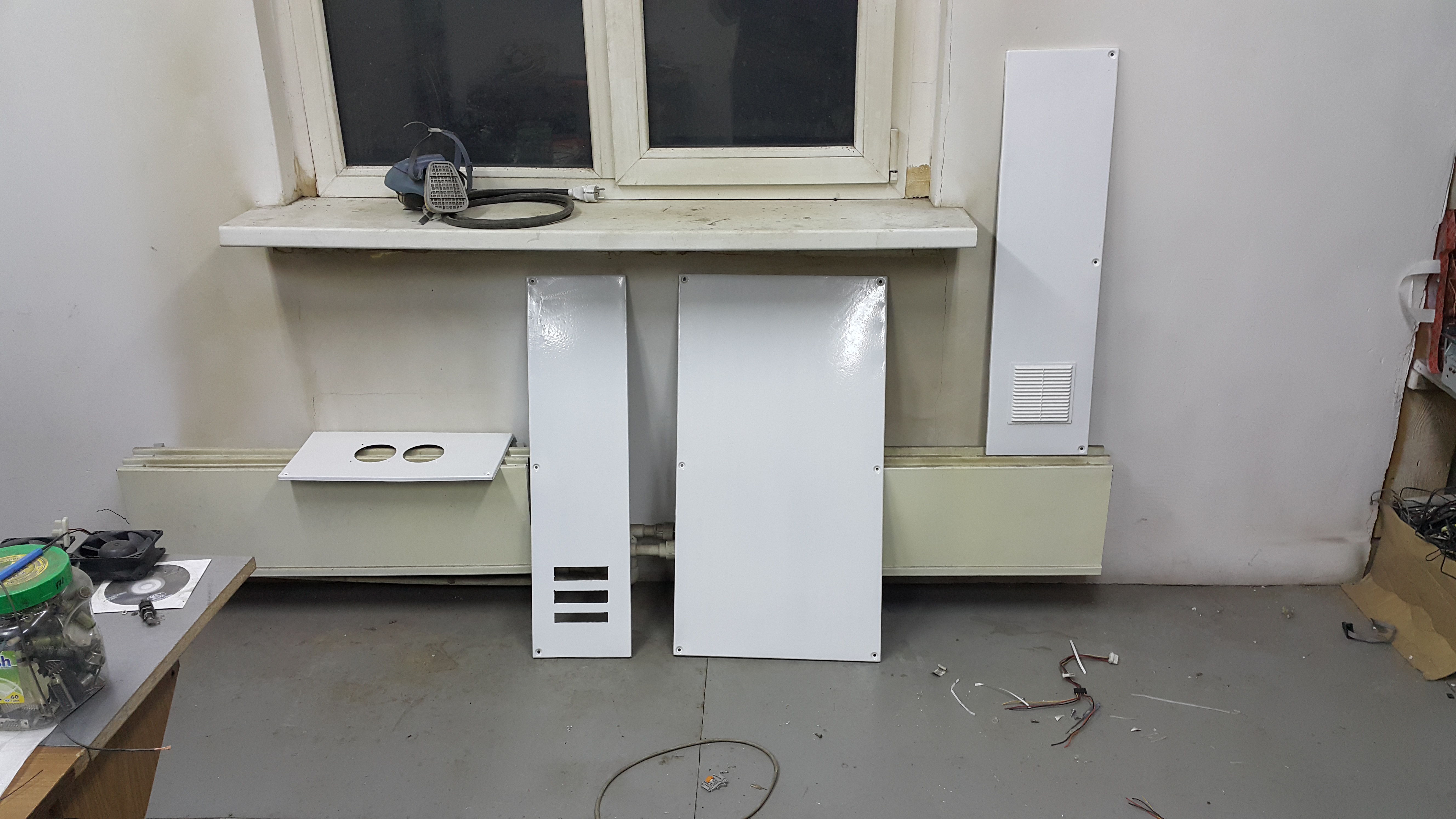

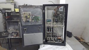

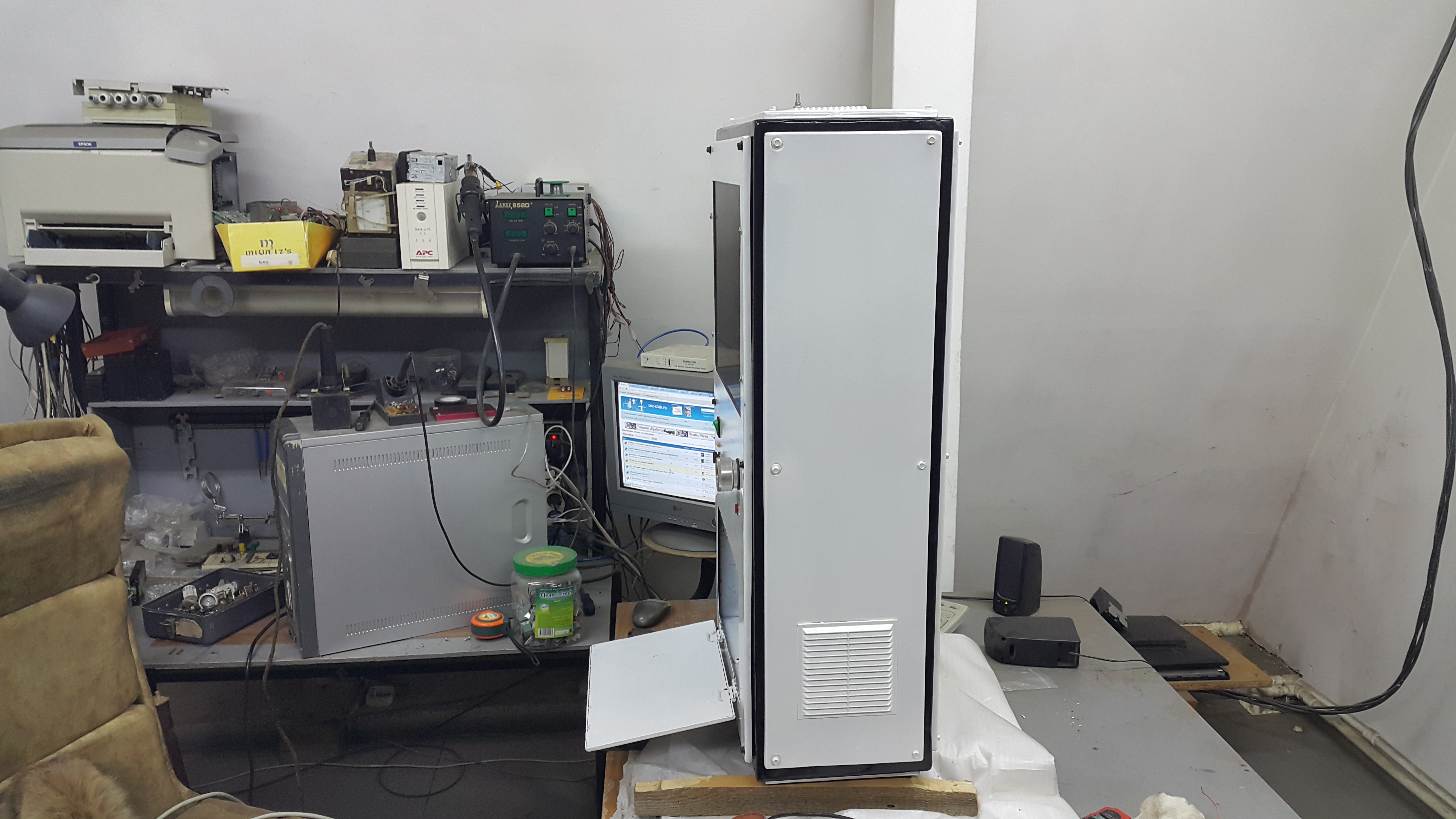

Медленно но верно собираю электронику в шкаф :). Вот думаю ставить или нет экран между отсеками ПК и драйверов, силу и слаботочку вроде развел по разные стороны, не должно быть проблем, но все-же, есть у кого опыт наступания на грабли?

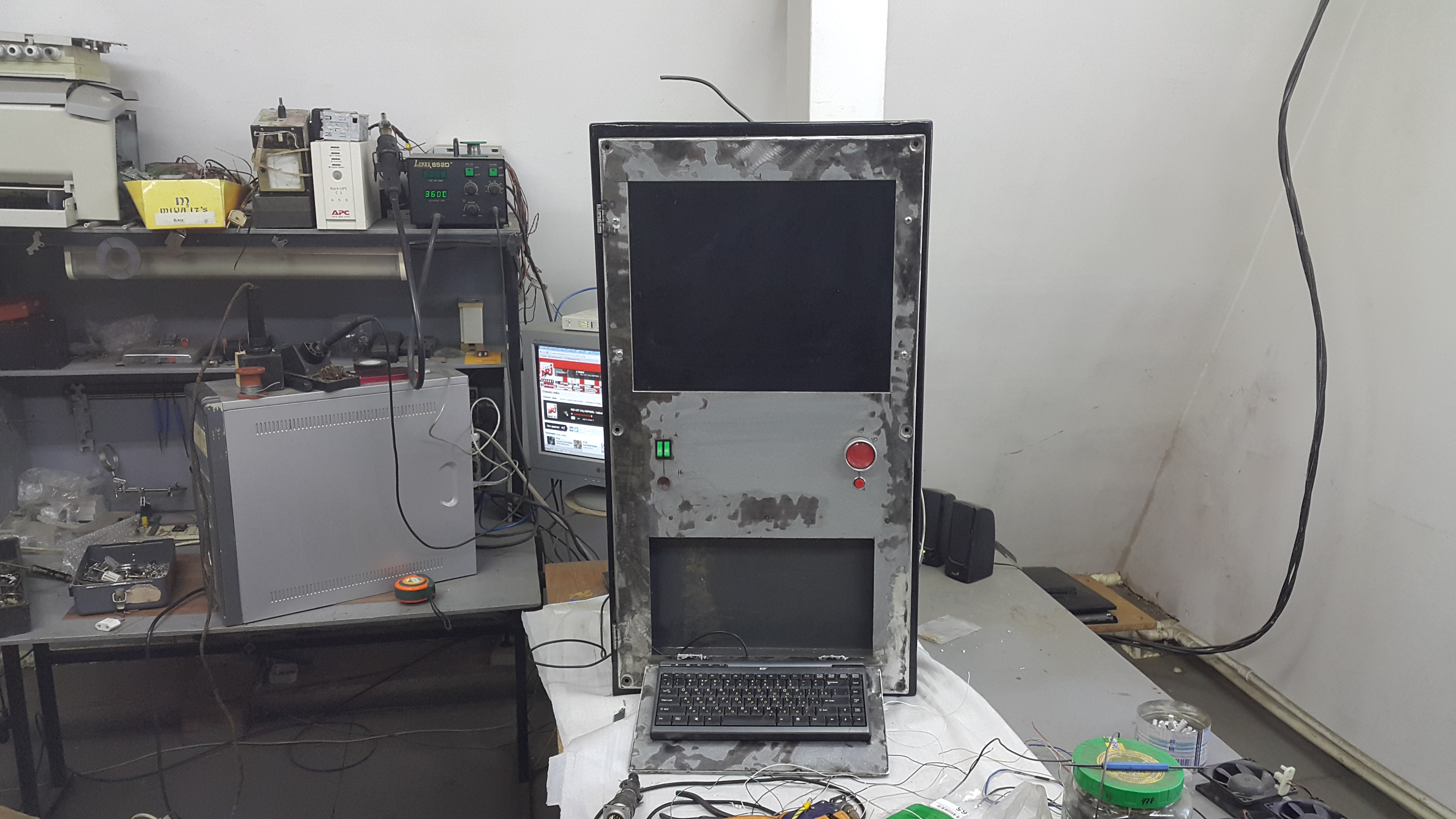

Пульт почти готов :), половину бобины с проволокой на полуавтомате на него израсходовал, переварил корпус от старого советского выпрямителя типа ВУТ-90, осталось дело за малым, распаять ШРы и в бой :rail:

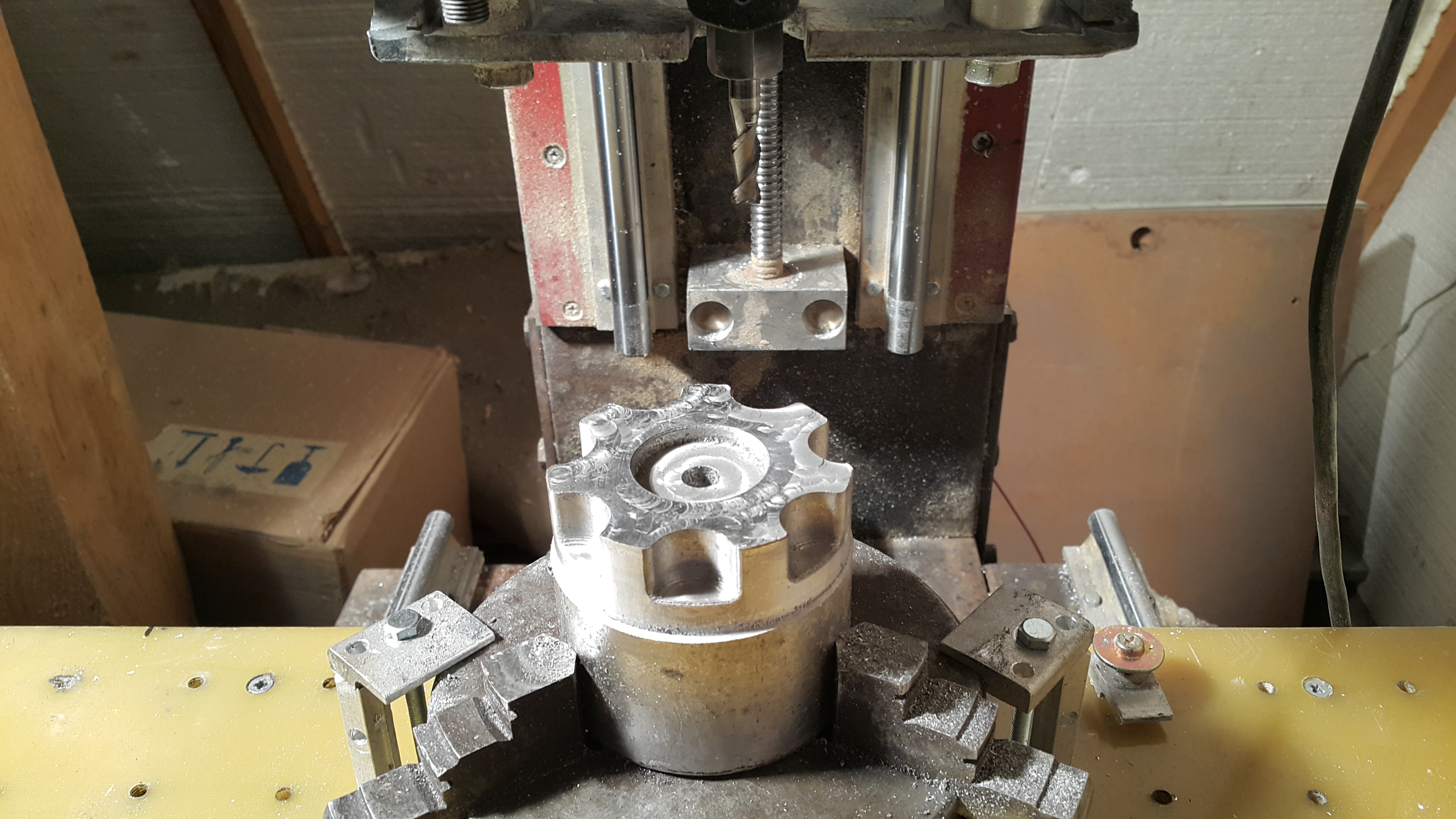

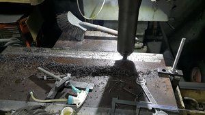

Попробовал алюминий :) видео чуть позже, вроде пилит,, фрезу чистовую убил, по глупости, ээхх... хрен с ней, ученье оно такое, накладное дело :hehehe:

У меня такой же примерно фрезер. На 2,2квт. Я крутил вертел, думал не реально прикрутить. Оказывается можно, но это надёжно? Намертво держит? Единственный минус вылет фрезы мало.
Сообщения: 34042
Re: ЧПУ фрезер по алюминию 520х400
Pin писал(а):фрезу чистовую убил, по глупости
Следующий этап сгорит фрезер - не предназначен он для длительной работы. Посмотри в паспорте на рабочий цикл, если он там прописан ;)

Силвер писал(а):У меня такой же примерно фрезер. На 2,2квт. Я крутил вертел, думал не реально прикрутить. Оказывается можно, но это надёжно? Намертво держит? Единственный минус вылет фрезы мало.
Изготовил крепление из алюминия типа анкерный болт, держит вроде неплохо, болтанки нет, но это крепление временно, т.к. фрезер менять буду.

aftaev писал(а):Следующий этап сгорит фрезер - не предназначен он для длительной работы. Посмотри в паспорте на рабочий цикл, если он там прописан ;)
Фрезер как раз предназначен для длительной работы у него и крепление к станины есть и кнопка фиксации и в паспорте это написано, он не предназначен для работы по ау, думаю над этим.

подобная макита на 2.2 квт у товарища живет уже лет 10 при далеко не самой щадащай эксплуатации.. лично наблюдал как им резали 12-ые "Т" пазы в 30м листе.. нормально живет..

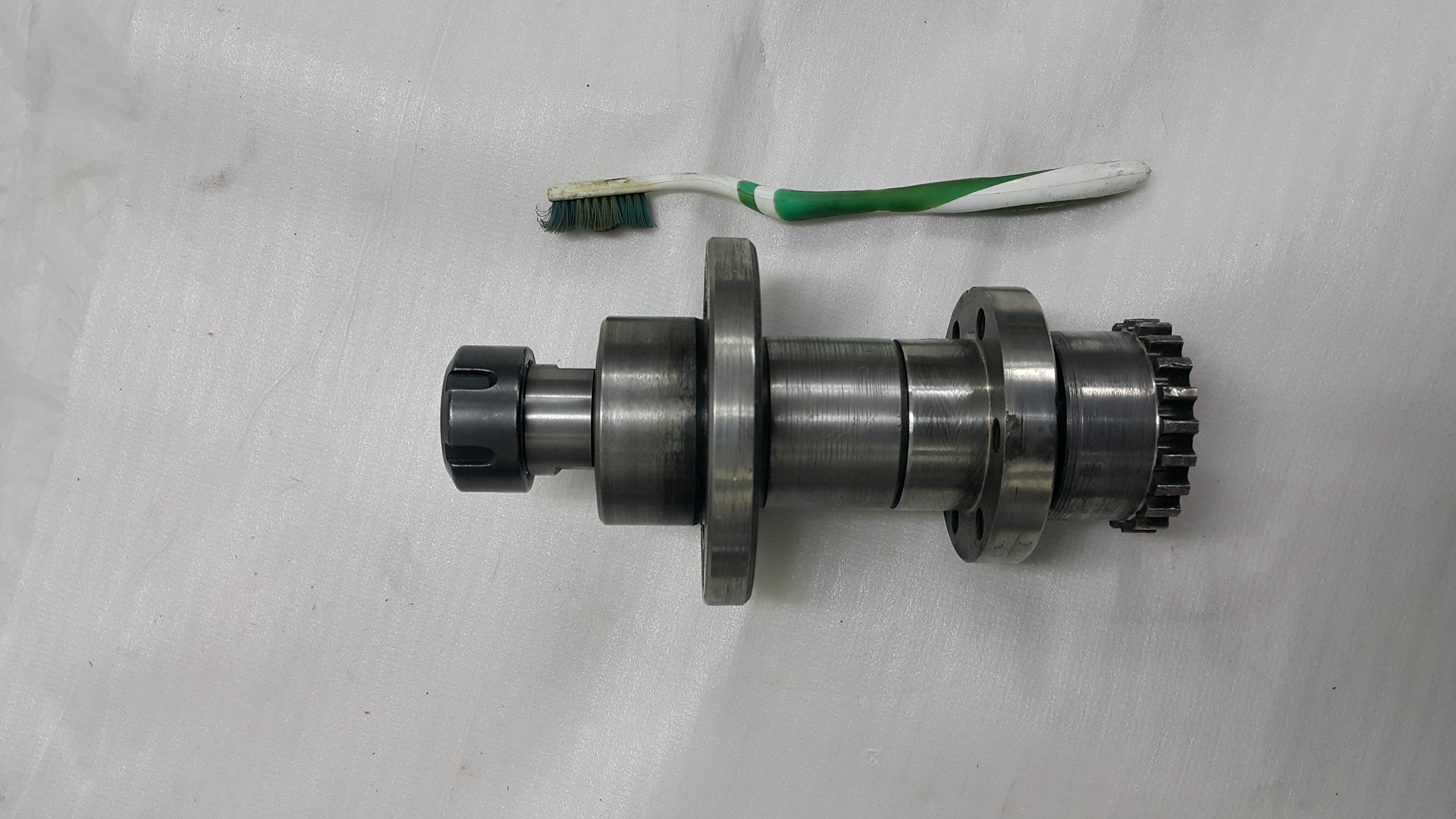

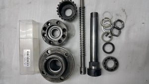

Привет всем. Колхозю шпиндель из удлинителя C25 ER25 150L посоветуйте подшипники радиально-упорные 25х47х12, заказал пока для пробы простенькие 7005 ACM.

Ошибочка вышла не 25х47х22, а 25х47х12 поправил, блин :thinking:

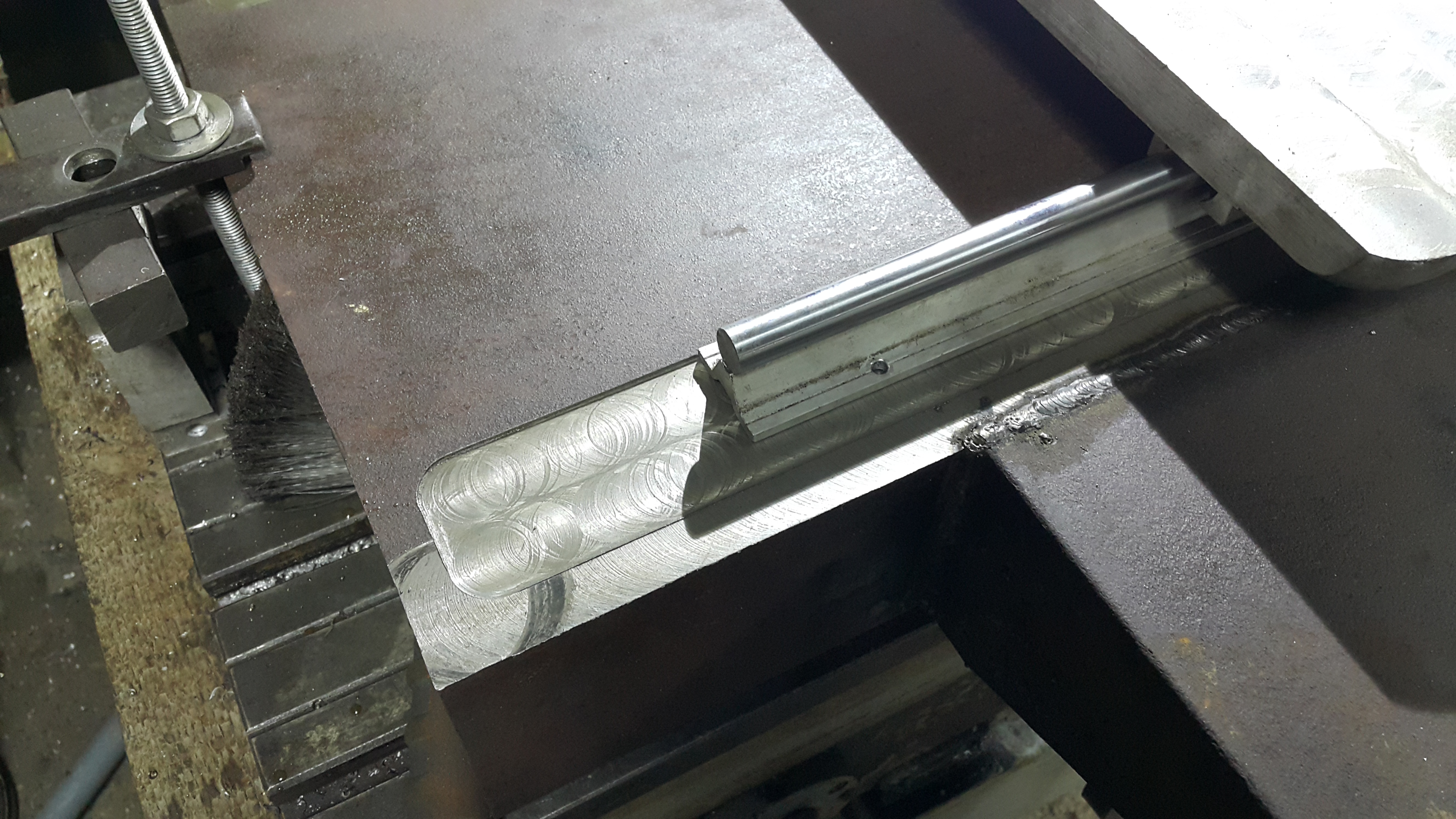

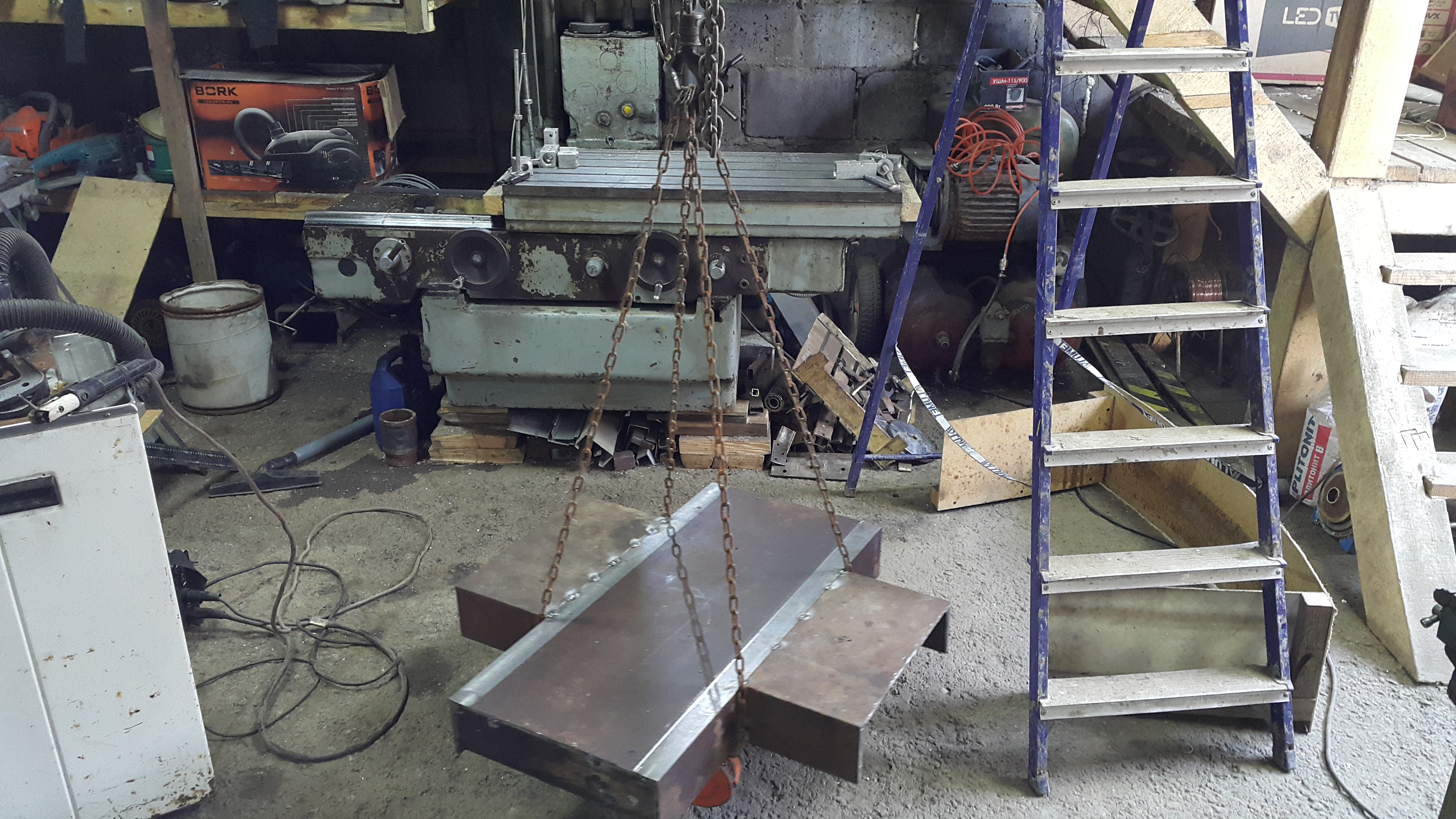

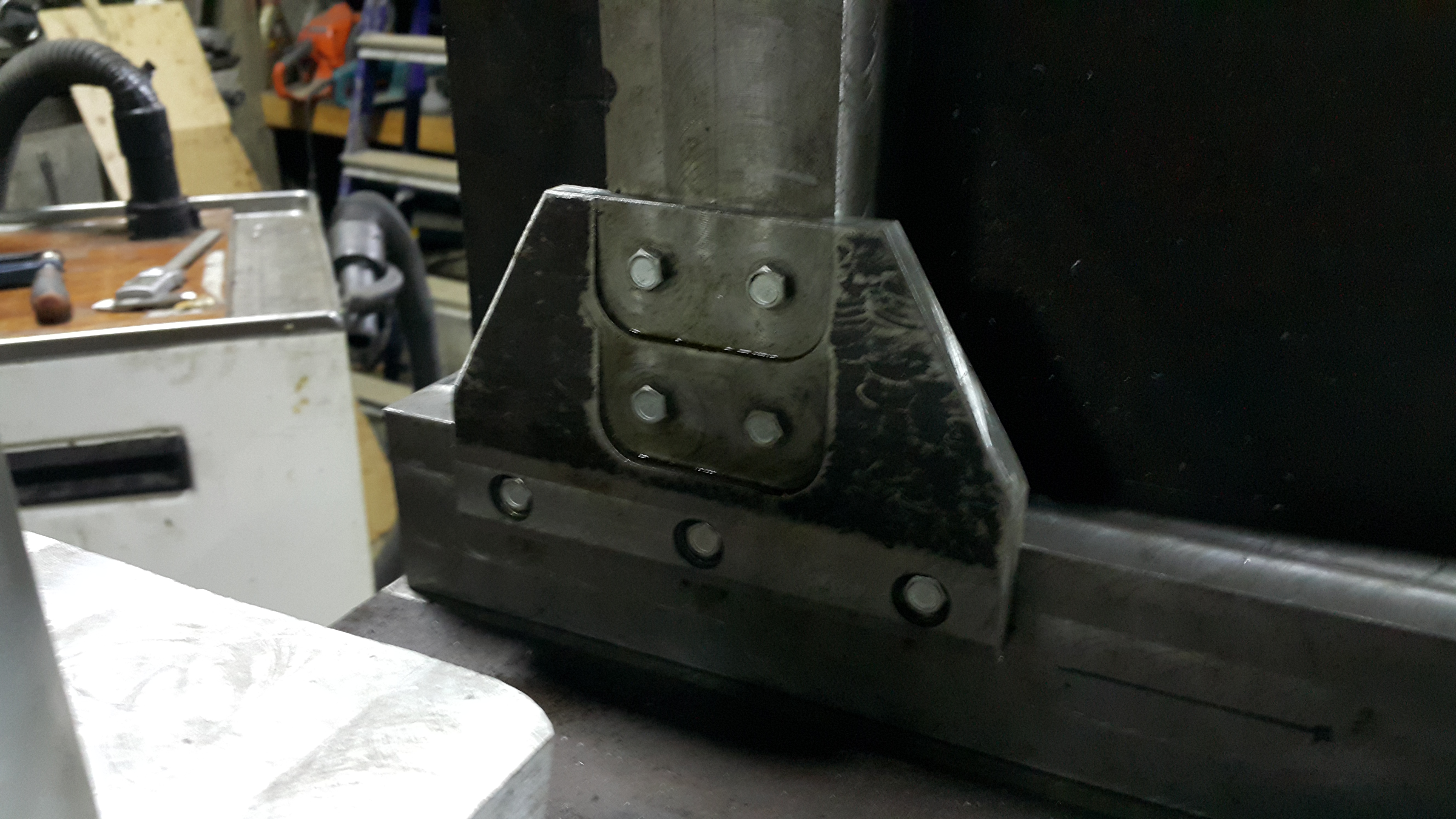

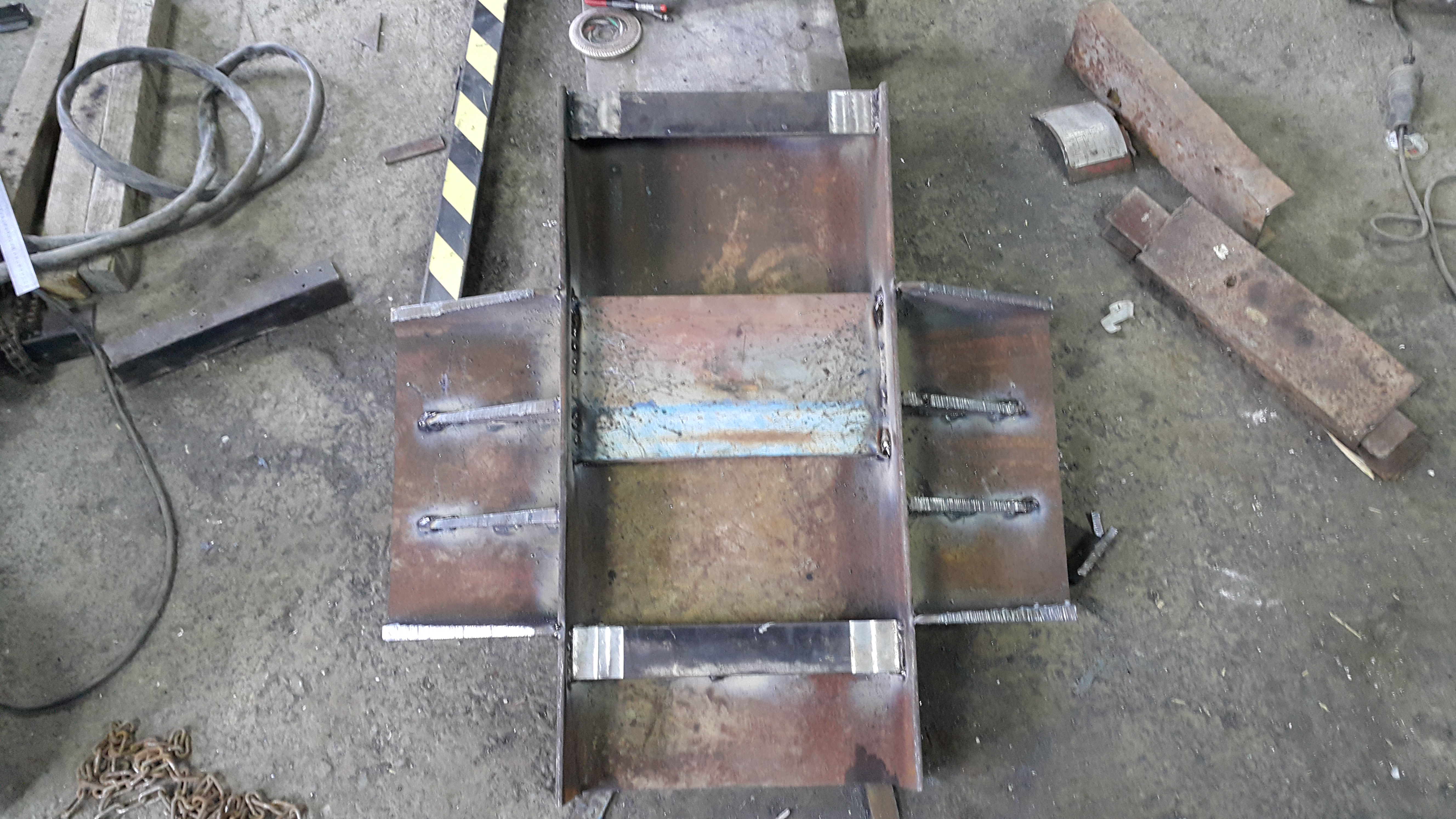

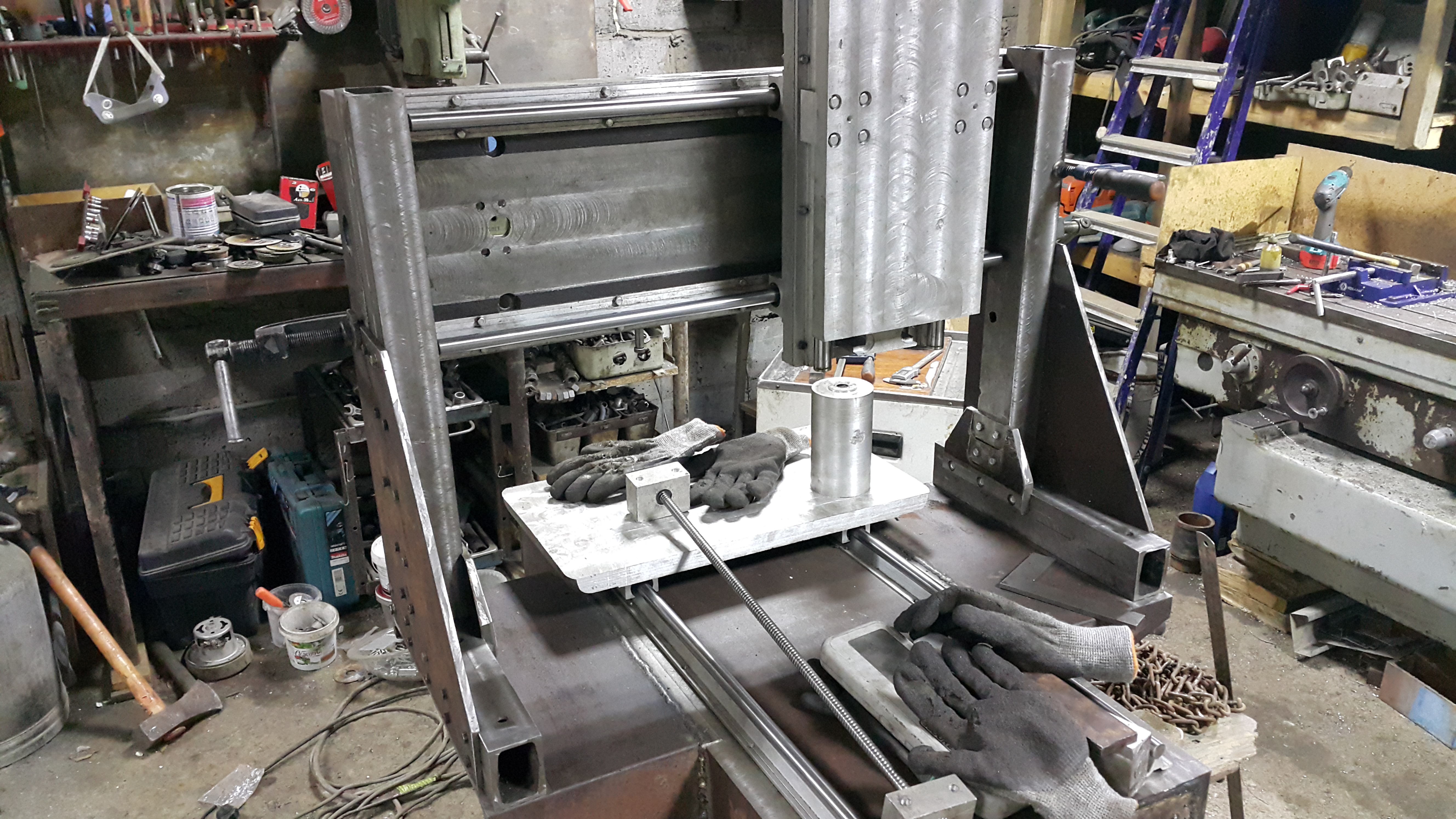

Крутил вертел, без сварки не выходит :) , станина...
20170319_180437.jpg (6017 просмотров) <a class='original' href='./download/file.php?id=106518&mode=view' target=_blank>Загрузить оригинал (5.02 МБ)</a>
20170319_143408.jpg (6017 просмотров) <a class='original' href='./download/file.php?id=106517&mode=view' target=_blank>Загрузить оригинал (4.98 МБ)</a>
20170319_193023.jpg (6017 просмотров) <a class='original' href='./download/file.php?id=106519&mode=view' target=_blank>Загрузить оригинал (5.8 МБ)</a>
20170319_213240.jpg (6017 просмотров) <a class='original' href='./download/file.php?id=106520&mode=view' target=_blank>Загрузить оригинал (4.34 МБ)</a>
20170319_213231.jpg (6017 просмотров) <a class='original' href='./download/file.php?id=106521&mode=view' target=_blank>Загрузить оригинал (4.47 МБ)</a>

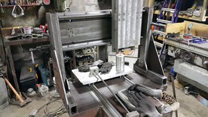

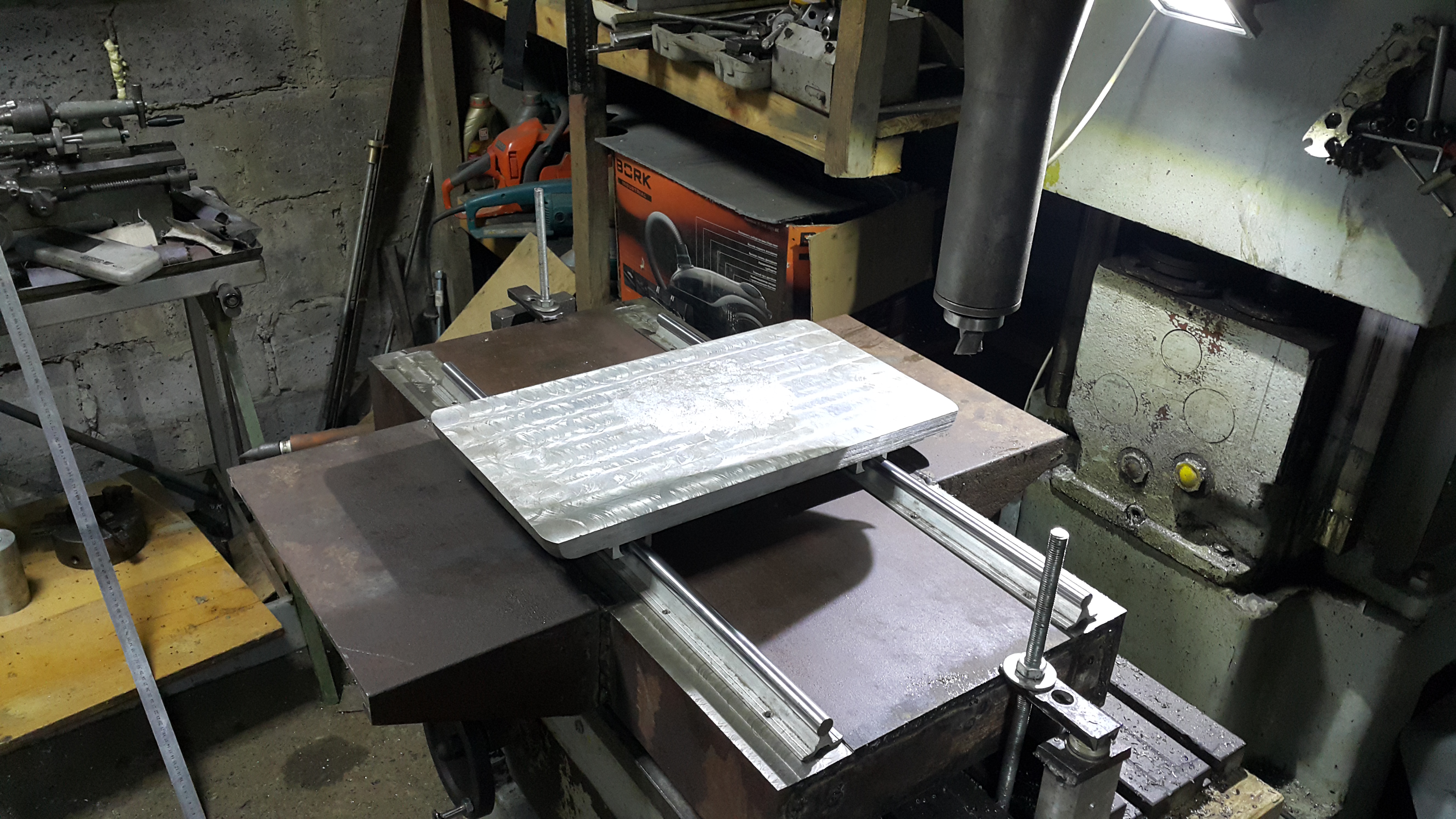

Процесс идет но оч. медленно. Собрал стойки боковые.
20170404_222912.jpg (5800 просмотров) <a class='original' href='./download/file.php?id=108117&mode=view' target=_blank>Загрузить оригинал (4.61 МБ)</a>
20170404_222859.jpg (5800 просмотров) <a class='original' href='./download/file.php?id=108118&mode=view' target=_blank>Загрузить оригинал (3.54 МБ)</a>
