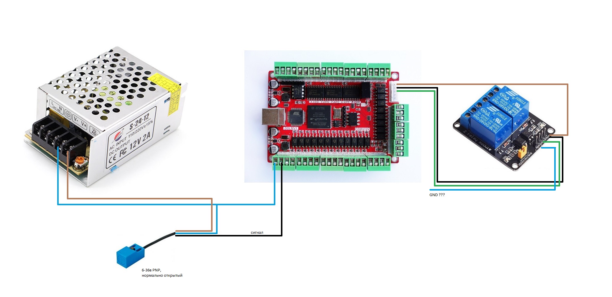

Датчики индуктивные с питанием от 6 до 36 вольт тип датчика PNP ( на сигнальный провод идёт + напряжения) брал вот тут http://ru.aliexpress.com/item/FREE-ship ... wVersion=2. И ещё для реализации автоматического включения насоса охлаждения шпинделя и вытяжки купил 5-и вольтовый, двухканальный модуль реле вот тут http://ru.aliexpress.com/item/Free-Ship ... wVersion=2.
Вопрос по реле. Как я понял из мануала к плате, для реле предназначен 5-и контактный не оптоизолированный разъём. Контакты: +5v, out1, out2, out3, out4. Тоже вроде бы все понятно, но откуда брать GND для питания самих реле??? И как реализовать включение этих реле через Mach3 ? Вставлять через редактор скринсета кнопки непосредственно для каждого реле?
Вопрос по лимитам. Правильно ли я на схеме нарисовал подключение индуктивного датчика? Если стопы ( 2 штуки) нормально замкнутые, я так предполагаю подключаются последовательно и в Mach3 в настройках входов поставить галочку в стопах на ActivLow ?
Безымянный_cr.jpg (29169 просмотров) <a class='original' href='./download/file.php?id=66744&mode=view' target=_blank>Загрузить оригинал (305.98 КБ)</a>
И подскажите для чего предназначена оптоизолированная колодка на 8 выходов справа на плате? Что к ней можно подключать?

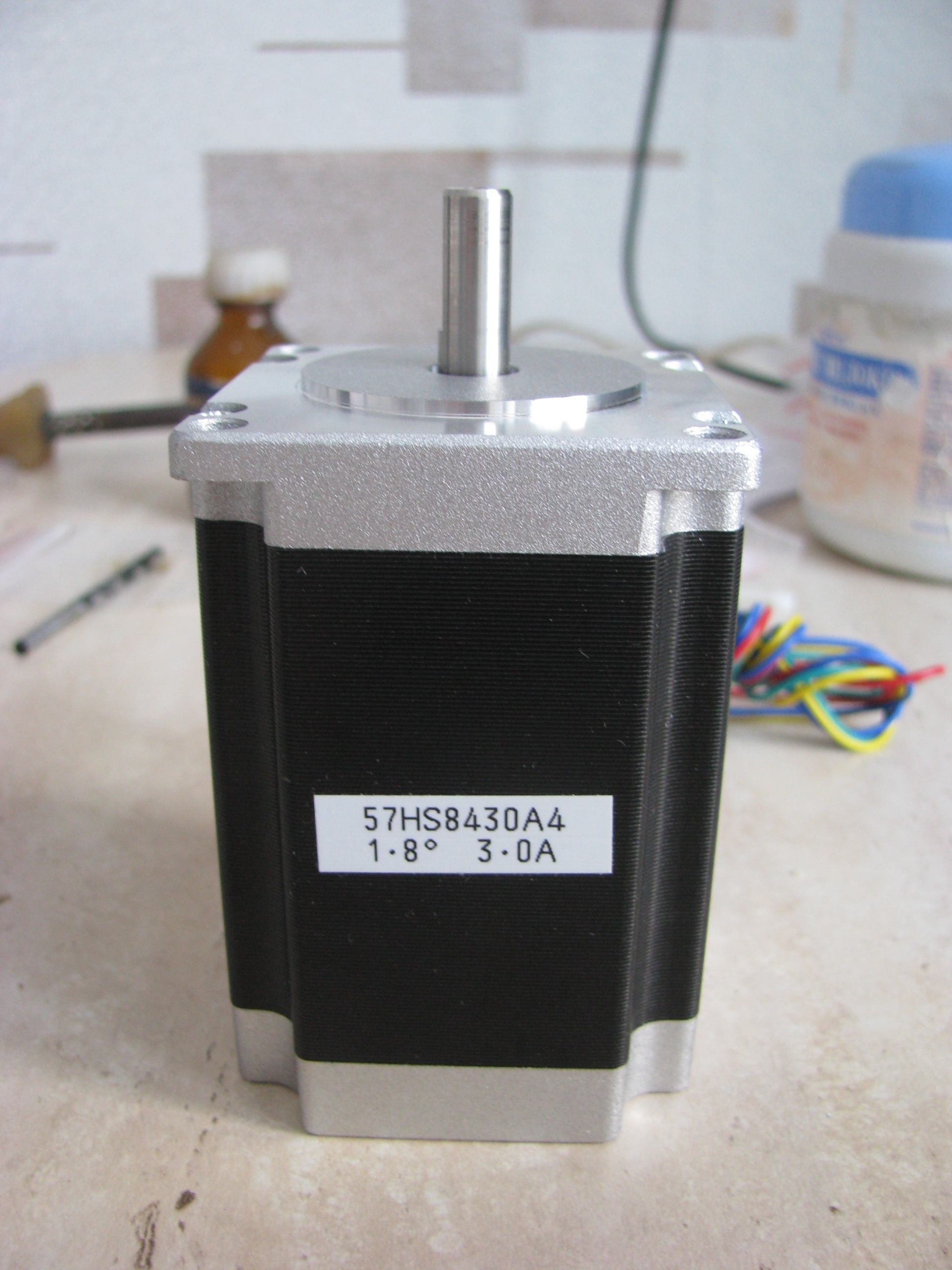

Вчера приехали движки Nema 23, 84 мм, 3А, 2.2 N/m. индуктивность 3.6. 315 Oz in.
IMG_0968.JPG (28906 просмотров) <a class='original' href='./download/file.php?id=67679&mode=view' target=_blank>Загрузить оригинал (1.33 МБ)</a>

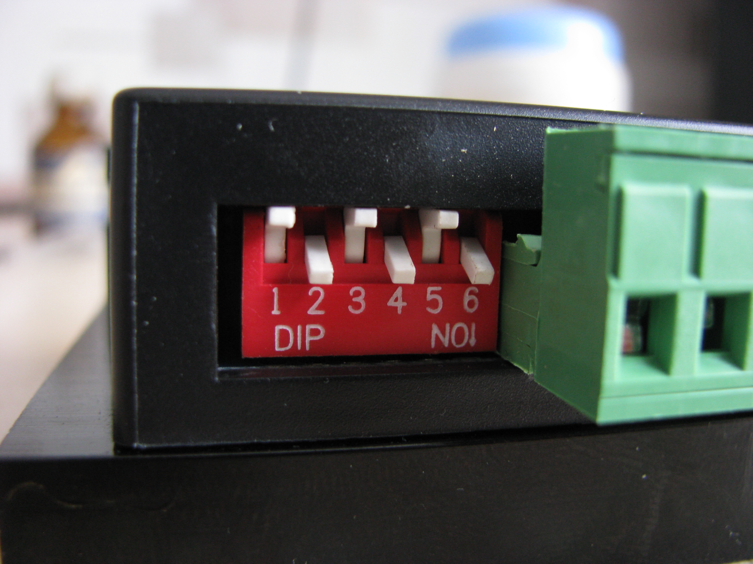

Драйвера приехали ещё на той неделе. TB6600 вот такие:
IMG_0964.JPG (28906 просмотров) <a class='original' href='./download/file.php?id=67680&mode=view' target=_blank>Загрузить оригинал (1.9 МБ)</a>
Сразу брал подешевле, после планирую заменить на что нибудь из разряда DM542.
Как приехали движки решил сразу проверить и драйвера и двигатели. Настроил в Mach 3 ось Х, подключил один драйвер (чтоб не городить путаницу из проводов) к контроллеру, подключил ШД, проверил правильность подключения и полярности аж 4 раза перед подачей питания на драйвер. БП 36в, 10А, 350 ватт (в наличии 2 БП, по 2 драйвера на один блок). DIP-переключатели выставил пока вот так
IMG_0963.JPG (28906 просмотров) <a class='original' href='./download/file.php?id=67682&mode=view' target=_blank>Загрузить оригинал (1.6 МБ)</a>
Включил - двигатель становится на удержание, из Mach 3 - крутится, с клавиатуры крутится. Вроде бы все отлично, НО.... На двух из четырёх драйверов не горят диоды-индикаторы питания на плате. Драйвера подключал по очереди просто переставляя съёмные клемники с одного на другой (при выключенном питании естественно). В общем всё работает но вот две "лампочки" не светят. Что это может быть??? Хреновые диоды? Китайцы "ноги" перепутали? Чем это чревато?
