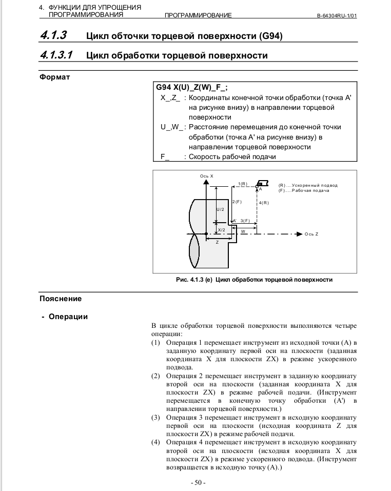

Токарный станок стойка фанук oi-td
возник вопрос
идёт цикл точения торцевой поверхности
то есть торцуется деталь но вот в чём загвоздка после каждого прохода инструмента он отходит от детали на обычной подаче в нулевую точку то есть в Z13
вопрос в том как сделать так чтоб инструмент отходил на ускоренной подаче?!
G94 Z13. X80. F0.25;
Z10.;
Z7.;
Z1.;
Z0;

Отводить на ускоренной нельзя т.к. торцевание может делаться не до нулевого диаметра.

Ответ дилетанта: может в конце поставить
G0 Z 13.;
Re: возник вопрос
покажи все тело цикла.
так как здесь у тебя хождение только по Z, по Х нет отскока
