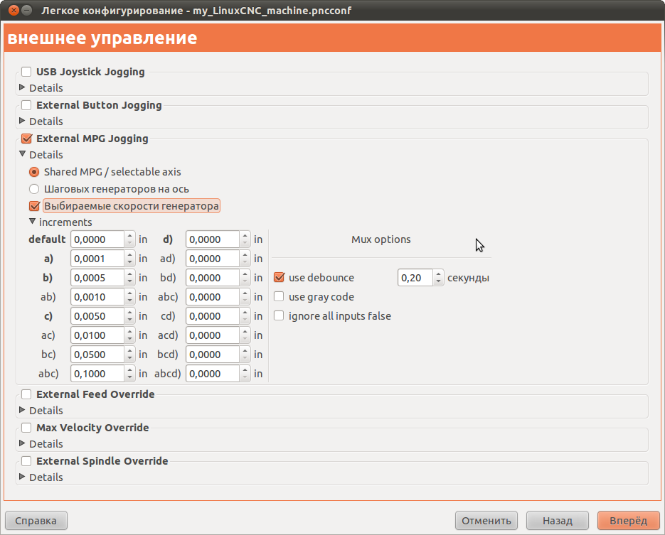

завелся подобный пультик
http://darxton.ru/files/pdf/pendant/mpg100.pdf
может кто поделится готовым рабочим конфигом под него
с ноля разбираться времени не хватит
Re: пульт с рги
В pncconf есть возможность сделать такой рги.
Снимок-Легкое конфигурирование - my_LinuxCNC_machine.pncconf.png (1729 просмотров) <a class='original' href='./download/file.php?id=66975&mode=view' target=_blank>Загрузить оригинал (94.88 КБ)</a>
