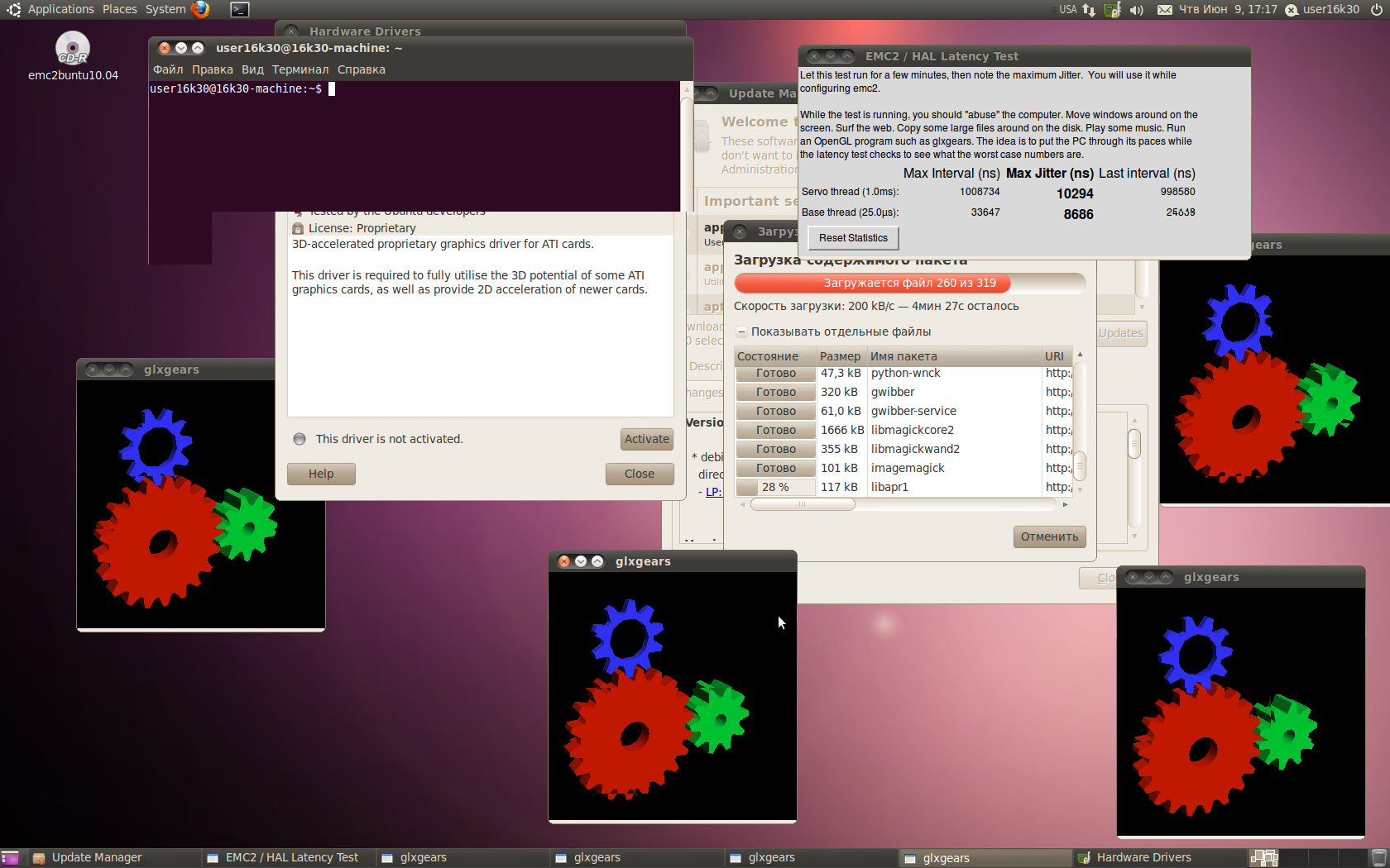

Сообщение roach »
установил на новый компьютер emc2, для работы значения max jitter должны быть в переделах 15000-20000 или меньше? мой latency test в атаче.
проблема с power-manager: при входе в систему после ввода пароля, ошибка приложение power manager не отвечает - погуглил у некоторых тоже есть такое - удалил его.
Снимок.png (4679 просмотров) <a class='original' href='./download/file.php?id=1560&mode=view' target=_blank>Загрузить оригинал (455.52 КБ)</a>
Сообщения: 22776
Re: Модернизация 16к30ф3
10000 это хорошо, это значит, что в пределе ты сможешь выдать вплоть до 40кГц на шаговые движки. Этого должно наверняка хватить, шаговики сильно теряют в моменте на обльшых скоростях. А здесь получается 25 оборотов в секунду при микрошаге 1:8 и 200 шагах на оборот. (Для серв обычно нужны еще более маленькие частоты.)
Power manager глючит? Не слышал о таком. Хотя проблема может возникать из-за сборки ядра и установки EMC2. ЕМС2 не очень дружит с ACPI - он иногда дает большой Latency.
