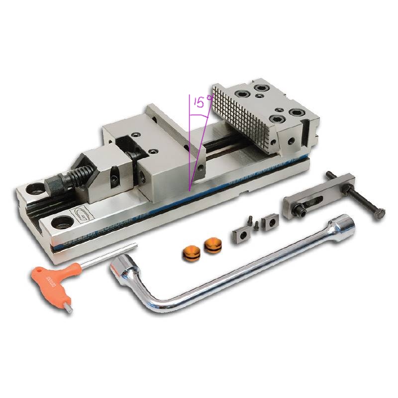

ЗЫ Задумались за такие тиски, пока рисуем. Изображение

sysrover писал(а):Задумались за такие тиски, пока рисуем
Не пойдут такие тисы станочные, чтобы не рисовать ;)

За основу да, но главное в тех тисках это крепление губок под углом 15 градусов, что дает прижимание заготовки вниз при зажатии.
Также губки на тех тисках свободно снимаются и одеваются руками без приспособ.
Основная проблема в простых станочных тисках это то что изза направляющих скольжения отгибает губки вверх при зажатии.

sysrover писал(а): крепление губок под углом 15 градусов
откуда именно 15 градусов? я встречал 22°, 25° в подобной конструкции. себе хочу попробовать сделать тисочки с англлоком

В рекламе этого производителя.

sysrover писал(а):За основу да, но главное в тех тисках это крепление губок под углом 15 градусов, что дает прижимание заготовки вниз при зажатии.
А 15 градусов, это вот эти?
И как они влияют на зажим?

при зажатии часть усилия сжатия уходит в прижим вниз.
Re: Прутковый автомат Швейцарского типа с нуля
Т.е. губка подвижна и висит на прокладке?

Nick, да. у меня есть подобного рода тиски, но сссровские. намного грубее сделаны и состояние не очень. но зато уверенно прижимают вниз даже в таком состоянии как есть. так что имеет место быть. единственное что мне не нравится в такой схеме так это уход размера от губки смотря от установки и силы прижима. в моем случае выбор остановился на системе англлок которая немного по другомуработает

Михаил покажи фотку тисков,если винт идет снизу подвижной губки ,то он по определению будет поднимать одну сторону зажимаемой детали.

В той ссылке только теоретически губка вниз прижимается,на самом деле если она подвижная значит есть зазор и есть возможность куда двигаться.

Chili, я встречал где-то запись что это патент 95го года... типа http://www.google.co.uk/patents/US6244580
