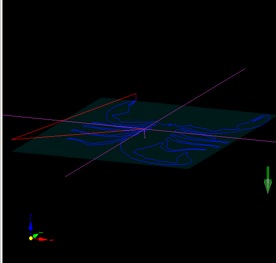

Можно в Lcnc сменить конус на перекрестие :thinking:
Под этим конусом не видно траектории.
Lcnc.png (5076 просмотров) <a class='original' href='./download/file.php?id=66000&mode=view' target=_blank>Загрузить оригинал (138.35 КБ)</a>
На Mach3 перекрестие
Mach3.png (5076 просмотров) <a class='original' href='./download/file.php?id=66001&mode=view' target=_blank>Загрузить оригинал (12.33 КБ)</a>

Насчет перекрестия не знаю, но если задать определенный инструмент, конус сменится на "палочку",
Re: Сменить конус на Х
Добавлено: 13 дек 2015, 19:39
"конус" - это инструмент по умолчанию...
его можно "выключить" в меню "Вид"...(Show Tool)
как правильно отметили выше - можно прописать в таблице инструментов нужный инструмент,и будет отображаться
фреза ("палочка") с заданным диаметром...
в токарном режиме графически треугольник,повернутый под углом,опять же заданным в таблице инчтрументов

nkp писал(а):его можно "выключить" в меню "Вид"...(Show Tool)
Тогда вообще не будет видно где идет обработка?
nkp писал(а):фреза ("палочка") с заданным диаметром...
У меня на проволочновырезном этот конус мешает при мелких детальках. Если задать инструмент то будет палочка - которая тоже будет мешать ;)

aftaev писал(а):Тогда вообще не будет видно где идет обработка?
необработанный контур - белый,
обработанный - красный...

aftaev писал(а):У меня на проволочновырезном этот конус мешает при мелких детальках. Если задать инструмент то будет палочка - которая тоже будет мешать ;)
Задай инструмент диаметром 0.5мм. :)

UAVpilot писал(а):Задай инструмент диаметром 0.5мм.
Потом вглядывайся в монитор - где эта точка :) Перекрестие интересней было бы. Но нельзя, так нельзя.

У Mach3 в режиме 3Д есть линия по Z которая "опускается на плоскость" и показывает где на контуре находятся оси. У LCNC конус приподнят и если крутить картинку, то не понятно где именно находятся оси.
Резал на проволоке в 2.5Д, проволока порвалась - нужно было начать с нужной точки. Конус шибко мешает - перекрестие было удобней.

aftaev писал(а):Можно в Lcnc сменить конус на перекрестие :thinking:
Можно. Только исходный код править придётся. Судя по картинке версия LinuxCNC 2.5 собранная самостоятельно, а на какой системе стоит?
