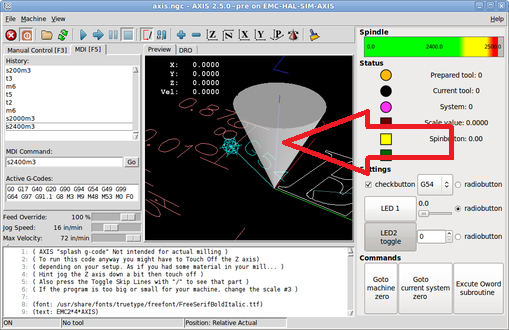

Сменить конус на Х
Сменить конус на Х

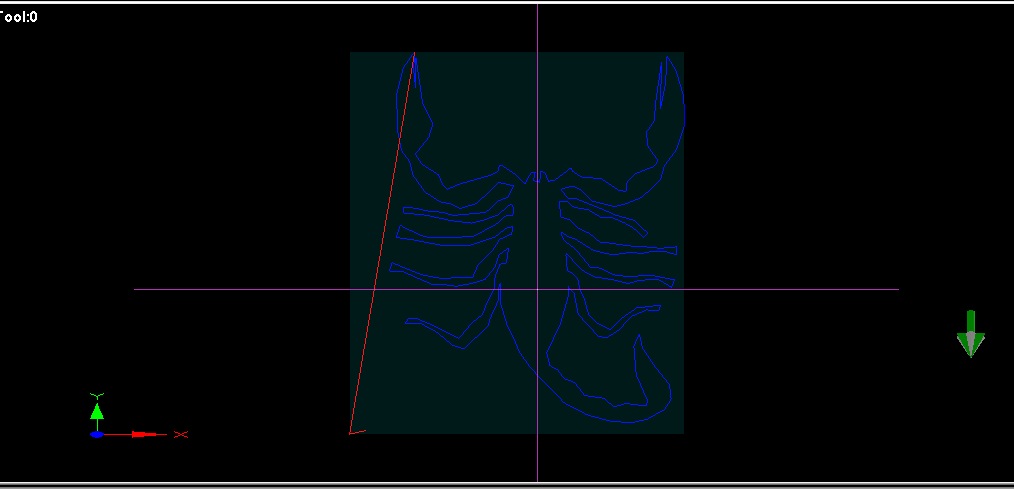

Можно в Lcnc сменить конус на перекрестие :thinking:
Под этим конусом не видно траектории.
Lcnc.png (5055 просмотров) <a class='original' href='./download/file.php?id=66000&mode=view' target=_blank>Загрузить оригинал (138.35 КБ)</a>
На Mach3 перекрестие
Mach3.png (5055 просмотров) <a class='original' href='./download/file.php?id=66001&mode=view' target=_blank>Загрузить оригинал (12.33 КБ)</a>
Re: Сменить конус на Х
Насчет перекрестия не знаю, но если задать определенный инструмент, конус сменится на "палочку",
Сообщения: 8167
Репутация: 1589
Сообщение nkp »
"конус" - это инструмент по умолчанию...
его можно "выключить" в меню "Вид"...(Show Tool)
как правильно отметили выше - можно прописать в таблице инструментов нужный инструмент,и будет отображаться
фреза ("палочка") с заданным диаметром...
в токарном режиме графически треугольник,повернутый под углом,опять же заданным в таблице инчтрументов
http://www.linuxcnc.org/docs/2.5/html/l ... entation_a
в принципе можно "нарисовать" любой свой...
nkp писал(а):его можно "выключить" в меню "Вид"...(Show Tool)
Тогда вообще не будет видно где идет обработка?
nkp писал(а):фреза ("палочка") с заданным диаметром...
У меня на проволочновырезном этот конус мешает при мелких детальках. Если задать инструмент то будет палочка - которая тоже будет мешать ;)
Сообщения: 8167
Репутация: 1589
Сообщение nkp »
aftaev писал(а):Тогда вообще не будет видно где идет обработка?
необработанный контур - белый,
обработанный - красный...

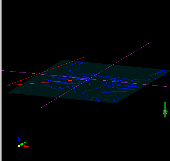

Элементарно:
В таком ракурсе и конус мешать не будет. :)
UAVpilot писал(а):В таком ракурсе и конус мешать не будет.
У Mach3 в режиме 3Д есть линия по Z которая "опускается на плоскость" и показывает где на контуре находятся оси. У LCNC конус приподнят и если крутить картинку, то не понятно где именно находятся оси.
Резал на проволоке в 2.5Д, проволока порвалась - нужно было начать с нужной точки. Конус шибко мешает - перекрестие было удобней.
Сообщение going »
aftaev писал(а):Можно в Lcnc сменить конус на перекрестие :thinking:
Можно. Только исходный код править придётся. Судя по картинке версия LinuxCNC 2.5 собранная самостоятельно, а на какой системе стоит?
