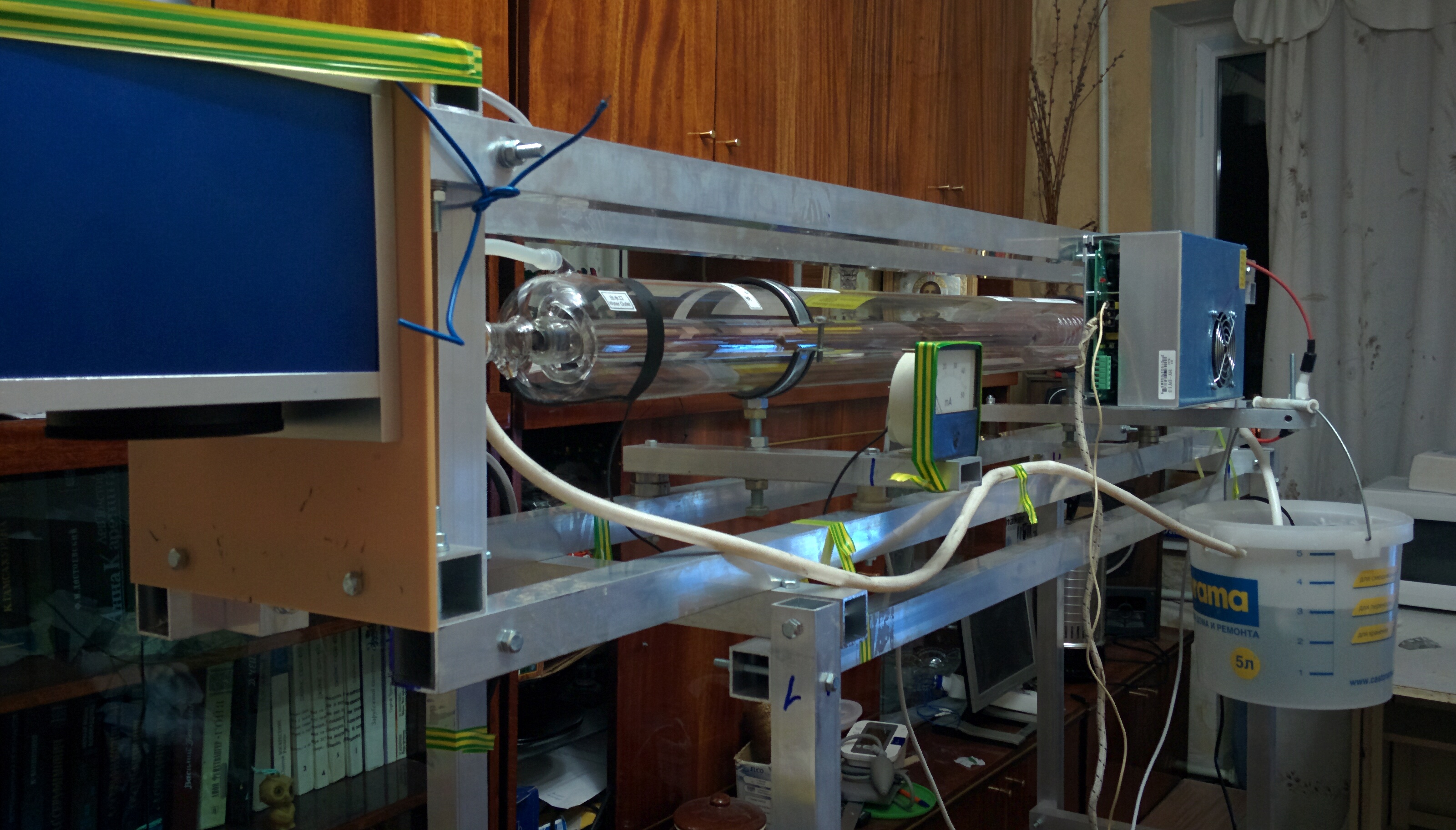

Подключил сканаторную голову,
линза с полем 300х300 мм
фокусное растояние 400 мм
расширитель луча 2х кратный , труба 80 ват co2 диаметр луча 5-7мм
не устраевает минимальная толщина линии 0.5-1.0 мм
Если куплю 3 х кратный расширитель есть шанс что уменьшиться толщина линии?
сконаторная голова допускает диаметр луча до 20мм

gendos, а где фото установки целиком :pssdoff:

Установки пока нет , пока только макет

Как БП и СО2 трубка выглядит многие знают, где сама сканаторная голова :)

Я так подозреваю, что синяя коробка слева - это она и есть :D

aftaev писал(а):Как БП и СО2 трубка выглядит многие знают, где сама сканаторная голова :)
вот ссылка
http://ru.aliexpress.com/store/group/10 ... 04740.html

А не подскажешь, эта голова уже имеет на борту контроллер или нужен отдельный?

Голова имеет цифровой или аналоговый вход (внутри два драйвера)
Нужен софт и контролер для управления драйверами.

gendos писал(а):расширитель луча 2х кратный , труба 80 ват co2 диаметр луча 5-7мм
Не все так просто.
1. Чем больше фокусное расстояние линзы, тем меньше ее кривизна, тем более плоская поверхность, тем хуже фокусировка.
Именно поэтому ставят коллиматоры - расширители пучка. Эффект есть.
2. Китайская трубка не самый лучший источник лазерного излучения для подобного девайса. Обычно производители пишут мощность. Другие параметры не указывают. А их по крайней мере есть еще три:
- расходимость (милирадианы)
- модовый режим (например ТЕМ00 - 98%, нулевая мода 98%)
- качество луча ( например М2 - 1.2, это безразмерный параметр, меняется от 1 до бесконечности)
Хороший, качественный резонатор выдает качественный луч, который отлично фокусируется.
Допустим расходимость в данном случае не играет существенной роли, так как оптический путь мал. А вот два других параметра - важны и связаны друг с другом.
Если резонатор выдает нулевую моду, то луч будет оставлять след - круг. Добавление других мод, приводит к тому, что может быть бублик, бублик с точкой в середине, пятно многомодовое - много бубликов. Как бы ты не старался, подобные ненулевые моды нельзя хорошо сфокусировать. Параметр М2 показывает насколько луч отличается от теоретического "правильного" луча, мощность которого в сечении описывается распределением Гаусса. М2=1 это идеальный луч. М2=1.2 замечательно. С такими параметрами делают излучатели Синрад и ДеосКогерент. М2 меняется от единицы до бесконечности.
Так что, скорее всего, при замене коллиматора на коллиматор с большей кратностью, особо ничего не изменится.
Необходим более качественный источник лазерного излучения. Либо уменьшение фокусного расстояния.
