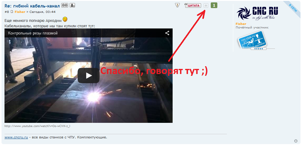

Еще немного попиарю Аркодим ;)
Кабельканалы, которые мы там купили стоят тут:
http://www.youtube.com/watch?v=Oo-wCVH-z_I

Re: гибкий кабель-канал
artembar писал(а):Спасибо огроменное!
Спасибо, говорят тут ;)
Снимок.PNG (18115 просмотров) <a class='original' href='./download/file.php?id=65620&sid=152eb80defddbd7125bd8bcd6ec52345&mode=view' target=_blank>Загрузить оригинал (280.79 КБ)</a>
