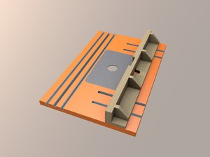

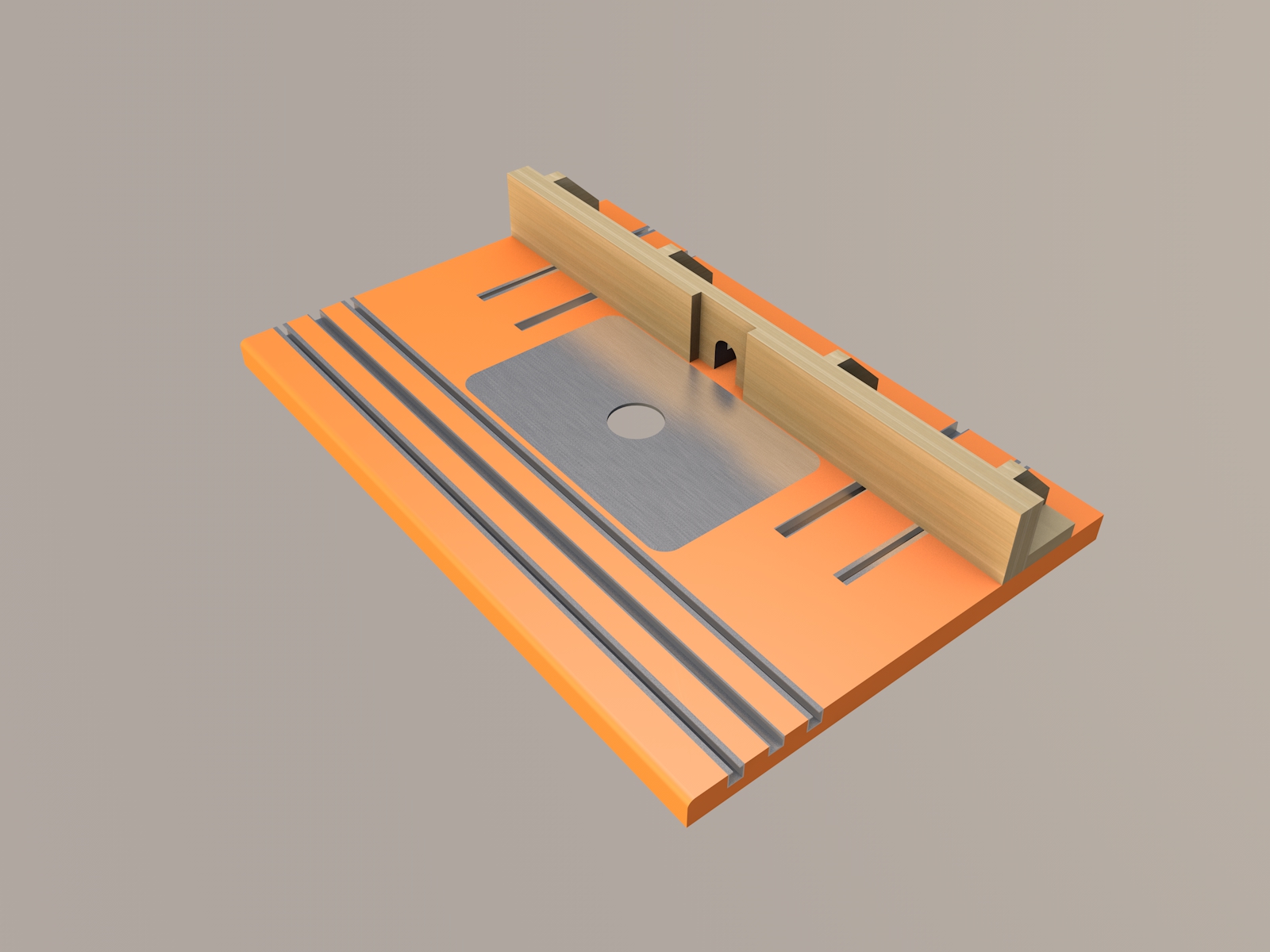

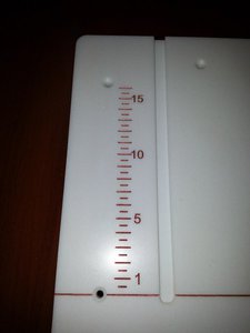

Доброго всем времени суток!
Озадачился фрезерным столом. То что предлагается на рынке не подходят либо ценой, либо качеством. Решил спроектировать недорогой точный стол.
Вот первичный эскиз:
СТОЛ.jpg (4385 просмотров) <a class='original' href='./download/file.php?id=65516&mode=view' target=_blank>Загрузить оригинал (496.09 КБ)</a>
СТОЛ2.jpg (4385 просмотров) <a class='original' href='./download/file.php?id=65517&mode=view' target=_blank>Загрузить оригинал (519.44 КБ)</a>
Столешница кухонная 38 мм. Пластина крепления из 2х дюралевых листа 2.2 мм. Упор из 21 мм и 15 мм фанеры. Размер 900 на 600 мм.
Т-слот стенка 1.5 мм. Планирую сделать сухари которые будут плотно входить в него. Т-слот с более толстыми стенками ставит под вопрос весь проект, так как стоимость возрастает в разы. Если кто то не дорой встречал, поделитесь ссылкой, пожалуйста.
П образный профиль 20*20*2 служит дополнительной направляющей.
Буду рад услышать советы и предложения.

Re: Стол для ручного фрезера
[TARAN]> писал(а):Столешница кухонная 38 мм.
Раасыпется в итоге. Надо из МДФ делать.
Купил себе готовый от Bosch. Недёшево, но зато удобный и складной. Доволен.

UAVpilot писал(а):Раасыпется в итоге. Надо из МДФ делать.
У меня года три(использую каждый день) столик из скифовской столешки, использую как станину/столик под кромочник, когда убираю кромочник, использую как стол для разных работ, размер 1000 мм, есть выфрезерованные места- столешка "как новая" нет никаких коробление и выкрашиваний.
Из-за вибрации?
Ламинированного толстого МДФ не нашел. Только тонкий 19 мм. Можно из двух клеить конечно, но не хотелось бы. Может фанеру использовать?
UAVpilot писал(а):Купил себе готовый от Bosch.
А какой? Где? У себя в городе только всякий хлам китайский нашел. Фрезер прикрученный к 18 мм ЛДСП лучше них работает))))

Atom42 писал(а):У меня года три(использую каждый день) столик из скифовской столешки
Как раз Скиф и планировал использовать. Цвет ее на эскизе.
Atom42 писал(а):столешка "как новая" нет никаких коробление и выкрашиваний.
Практически любая ДСП при хранении не в комнатных условиях (например в гараже) будет набухать от влаги и "расслаиваться". МДФ в этом плане гораздо стабильнее себя ведёт. Моему верстаку 4-й год, всё это время он живёт в неотапливаемом гараже, фактически на улице под навесом - выглядит как новый.
[TARAN]> писал(а):А какой? Где?
Пардон, не Bosch его звать, а "Wolfcraft master cut 1500"
http://www.wolfcraft-online.ru/goods.php?id=24989
Покупал тут http://www.bigtool.ru/ один из их магазинов у меня рядом.

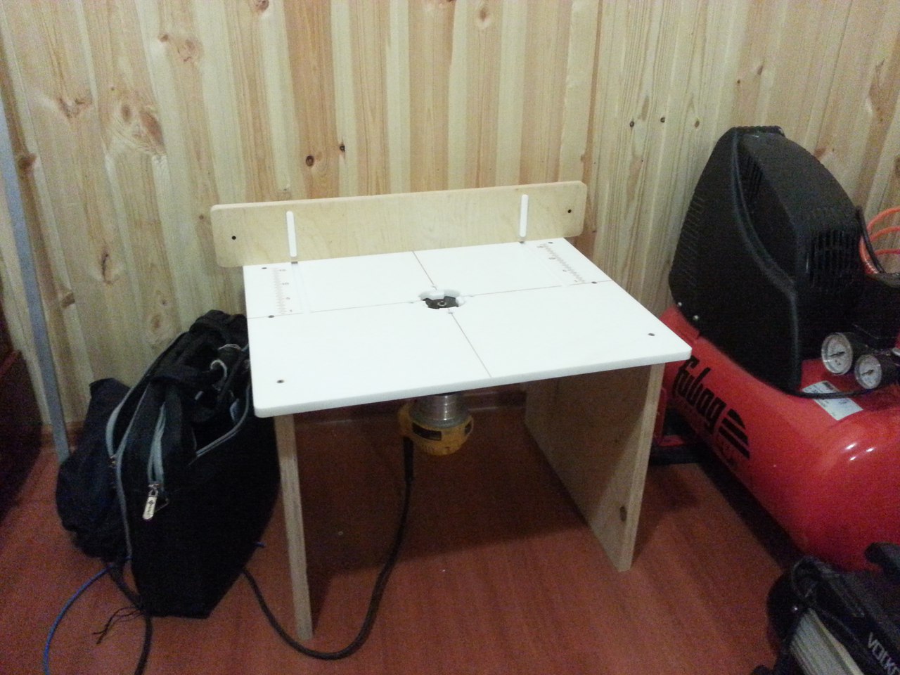

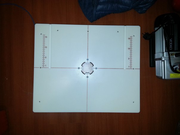

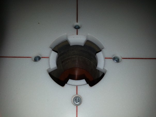

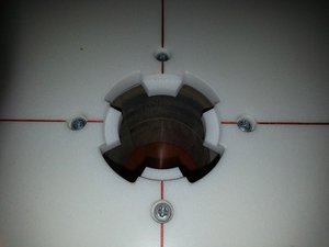

Что то затихла моя постройка столика. Но тут он вновь понадобился и на свет родился такой вариант.
P6bKw70JOIE.jpg (4059 просмотров) <a class='original' href='./download/file.php?id=79026&mode=view' target=_blank>Загрузить оригинал (200.67 КБ)</a>
U-RatFS7nos.jpg (4059 просмотров) <a class='original' href='./download/file.php?id=79027&mode=view' target=_blank>Загрузить оригинал (29.15 КБ)</a>
oJ4RfjE2J0U.jpg (4059 просмотров) <a class='original' href='./download/file.php?id=79025&mode=view' target=_blank>Загрузить оригинал (25.74 КБ)</a>
VecQm0lrEEE.jpg (4059 просмотров) <a class='original' href='./download/file.php?id=79028&mode=view' target=_blank>Загрузить оригинал (29.06 КБ)</a>
Можно конечно и более жесткую конструкцию сделать, добавить направляющие и т.д. Но у меня и на коленке с ручным фрезером неплохо мелочевку получалось обработать, мне и такого хватит.
Самое главное, безопасней с ним.
