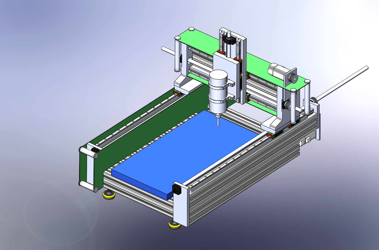

Всем еще раз здравствуйте!
Всем кто откликнулся в теме, спасибо за критику, за советы, да даже за то, что просто обратили внимания и не прошли мимо!
Покурил я чуток форум, наткнулся на очень крутой станок как по мне :)
Отталкиваясь от станка evgenyjp, нарисовал свой станок.
Бывалые люди, посмотрите, покритикуйте, дайте дельный совет по улучшению.
Вот ссылка для скачивания сборки и моделей.
Рельсы - H.S.A.C. GHR20R
Каретки - GHH20CA
Хотел собирать на таком же профиле, как и у evgenyjp, но в России я так понял его не найти. Собирал из того, что есть в магазинах.
1. Смущает маленькая рабочая высота станка.
2. Правильно я сделал, поставив на ось Z 4 каретки?
3. Какие еще есть варианты задрать станок вверх, чтобы увеличилась рабочая высота станка? Можно еще добавить профилей, расположить по другому, но как их между собой крепить?

Фердинанд Порше
Re: Станок по алюминию из 50-100 профиля.
Внимательно посмотрите на станину евгения и сами поймете что нетак. В качестве балки портала я бы использовал один профиль 100х200.

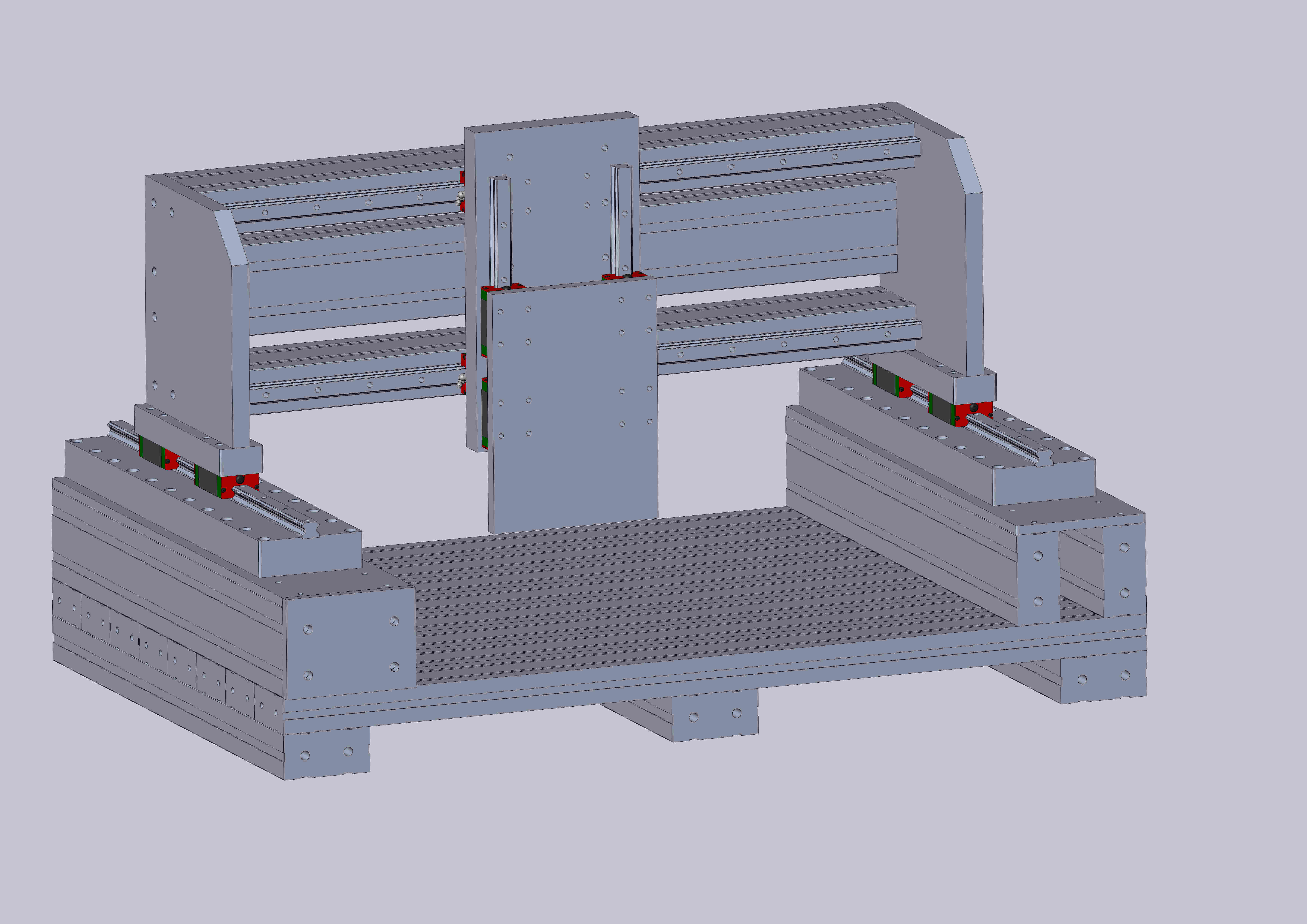

у меня тоже проект схемы как у жени только со своими тараканами в виде ленточной защиты. да чо говорить вот смотрите что есть поскольку незнаю сколько еще буду над ним сидеть мозг раком уже встал невсе так просто тут.

frezeryga писал(а):у меня тоже проект схемы как у жени
Достойно. Но от ремней я бы отказался. Не по фен-шую лишние погрешности. Лучше уж от ленточной защиты отказаться, чем огород городить.
Ну, хозяин - барин. Дерзай!
Я к своему станку, даст бог, к лету приступлю. К тому времени, надеюсь, все твои косяки вылезут. :D
Фердинанд Порше
никакой погрешности они недают это все выдумки. на точность нежалуюсь все по феншую. а вот торчащие на 300мм сервы с муфтами в разные стороны это точно не по феншую. а защита это важный элемент для полноценной качественной работы. я уже сталкивался с тем что когда делаеш срочный заказ на станке без защиты и тут швп ловит клина начинает хрустеть скрипеть и приходится вместо работы снимать швп высыпать гайку все мыть и смазывать с бешеной скоростью.

с другими видами защиты тоже гемороя хватает. ремни не только для защиты но и чтоб моторы не торчали станок хоть и не скульптура но он недолжен выглядить убого. также как с самолетами если самолет некрасивый его не пустят в производство даже если у него прекрасные аэродинамические характеристики. в ремнях невижу ничего сложного несложней чем муфта. все усложнения и навороты я делаю во благо какихто преимуществ и удобства в работе. минимализм и простоту я изобразил тут http://www.cnc-club.ru/forum/viewtopic. ... 1%8B%D0%B9
а этот станок другого уровня и к нему другие требования.
