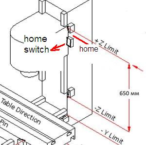

Не нашел похожие тем ,решил спрашиват :
ситуация такая Linuxcnc 5i25+7i77 ,вьйключатели по оси positive limit switch ,negatiwe limit switch,а между ними home switch
иногда бьйвает ошибки ,например при включение станка Z находится в home ,при команда home идет к+
и нажимает концевик positive limit switch.
При етом вьйключает машин и enable на серво оси .Как игнорироват лимит и включит enable ,
при етом запретит движение в + ,а двигатся только в минус чтоб вьйходит из концевика ?

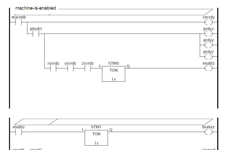

Я пользую gmoccapy ,ни там ни в axis не увидел галочка .Наверно надо показат как включаю серва .
Ladder1.JPG (2645 просмотров) <a class='original' href='./download/file.php?id=64998&mode=view' target=_blank>Загрузить оригинал (37.42 КБ)</a>
после включения станка включается cncrdy ,оно включает гидравлика и после достижение давление
phydrl =1 включается питание сервам и если все в порядке xsvrdy ysvrdy zsvrdy ,тогда разрешаем Z и
снимаем тормоз на Z.
Всех промишленьй стойки ,которьйе я знаю имеют возможност игнорироват нажатьй лимит и разрешают
движение в противоположной направление .Почему не нахожу такое в Linuxcnc ,ест ли его ?

хорошо ,надо нажат на лимит и cncrdy ( станок ) вьйключится .

Спасибо Nick
http://www.cnc-club.ru/forum/viewtopic. ... 33#p240433 post88
Вьйход из нажатой концевик лимит в gmoccapy ест ignore limit
Галочка активируется при нажатой концевик лимита ,
ставим галочка и разрешает движение в противоположное направление ,после вьйход из лимит галочка снова неактивна.
