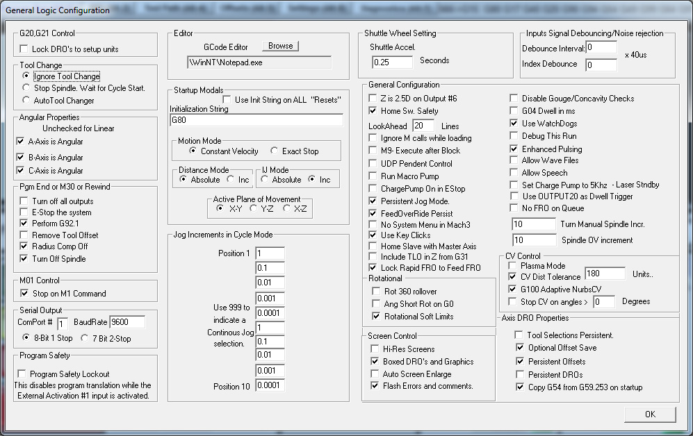

левый нижний угол как это организовать в ЕМС простыми средствами ?
mach3-general-config.jpg (1800 просмотров) <a class='original' href='./download/file.php?id=64922&mode=view' target=_blank>Загрузить оригинал (194.5 КБ)</a>

тебе надо останавливать движение по внешней кнопке?

да плазма со своим контролером резки
мач дает включение резки и получает разрешение движения после отработки всех процессов
Re: програмный останов в ЕМС
В custom.hal надо добавить строчку
net feed-hold <= parport.0.pin-in-xx-not => motion.feed-hold
parport.0.pin-in-xx-not - пин порта lpt

Сообщение buka48 »
ок попробую
не работает:
net feed-hold <= parport.0.pin-in-11-not => motion.feed-hold
работает:
net feed-hold <= parport.0.pin-11-in-not => motion.feed-hold
