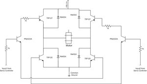

Я хочу сделать силовой драйвер с защитой для DC двигателя и мне интересно какой сигнал Шима будет на выходе из ЛПТ ....
В идеале бы ШИМ менял свою полярность когда надо повернуть мотор в лево или в право. А энкодер и PID обрабатывался программно.

Все именно так и происходит. Только не уверен на счет полярности ШИМ. ИМХО при помощи ШИМ полярность не поменять никак. Т.е. будет значение от 0 до 5 вольт.
На сколько я понимаю при помощи ШИМ можно сделать сигнал от значения нет сигнала до значения сигнал, что для LPT от 0 до 5 вольт.
Но я уверен, что схемка изменения вольтажа и полярности будет очень простой. Это обычный усилитель.

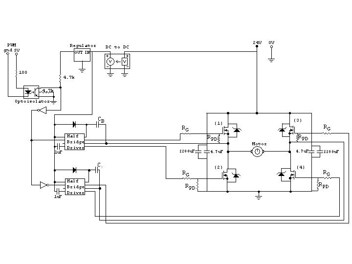

Вот нарыл интересный вариант

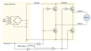

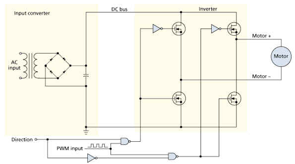

Для изменения полярности в используют два выхода управления. Один выход подключается к одному выводу обмотки, а второй выход управления ко второму выводу обмотки. Когда на двух выходах одинаковый потенциал - тока нет. Это нейтральное положение. Когда на одном выводе управления +5В а на втором 0В, то ток течёт от первого вывода обмотки ко второму. Если на первом выводе будет 0В, а на втором наоборот +5В, то ток в обмотке потечёт в обратном направлении. Такое подключение называется мостовым. На картинке выше как раз реализован такой принцип управления.

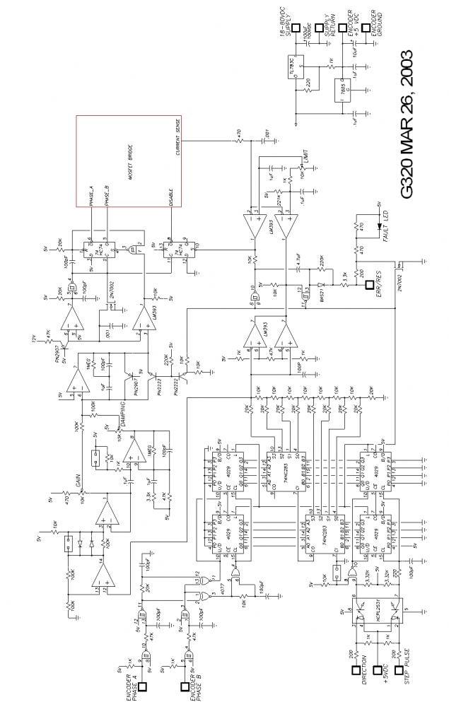

На сам мост надо подать ШИМ сигналы управления. ШИМ разделяется на два раздельных канала с разной полярностью. В зависимости от направления движения двигателя одно плечо моста работает на движение вперед (например) а второе, на которое подается ШИМ обратной полярности притормаживает и так можно довольно точно управлять моментом и торможением мотора.
Такой принцип управлением мостом реализован в G320.

Вот пример для ознакомления, как устроен сервопривод на дискретных элементах ....
Обратите внимание на то как здесь сделали выход ШИМа на силовой мост .....Нечто похожее должно через LPT по идее выдавать EMC ....

- How the G320 works.pdf
- (21.86 КБ) 1036 скачиваний
