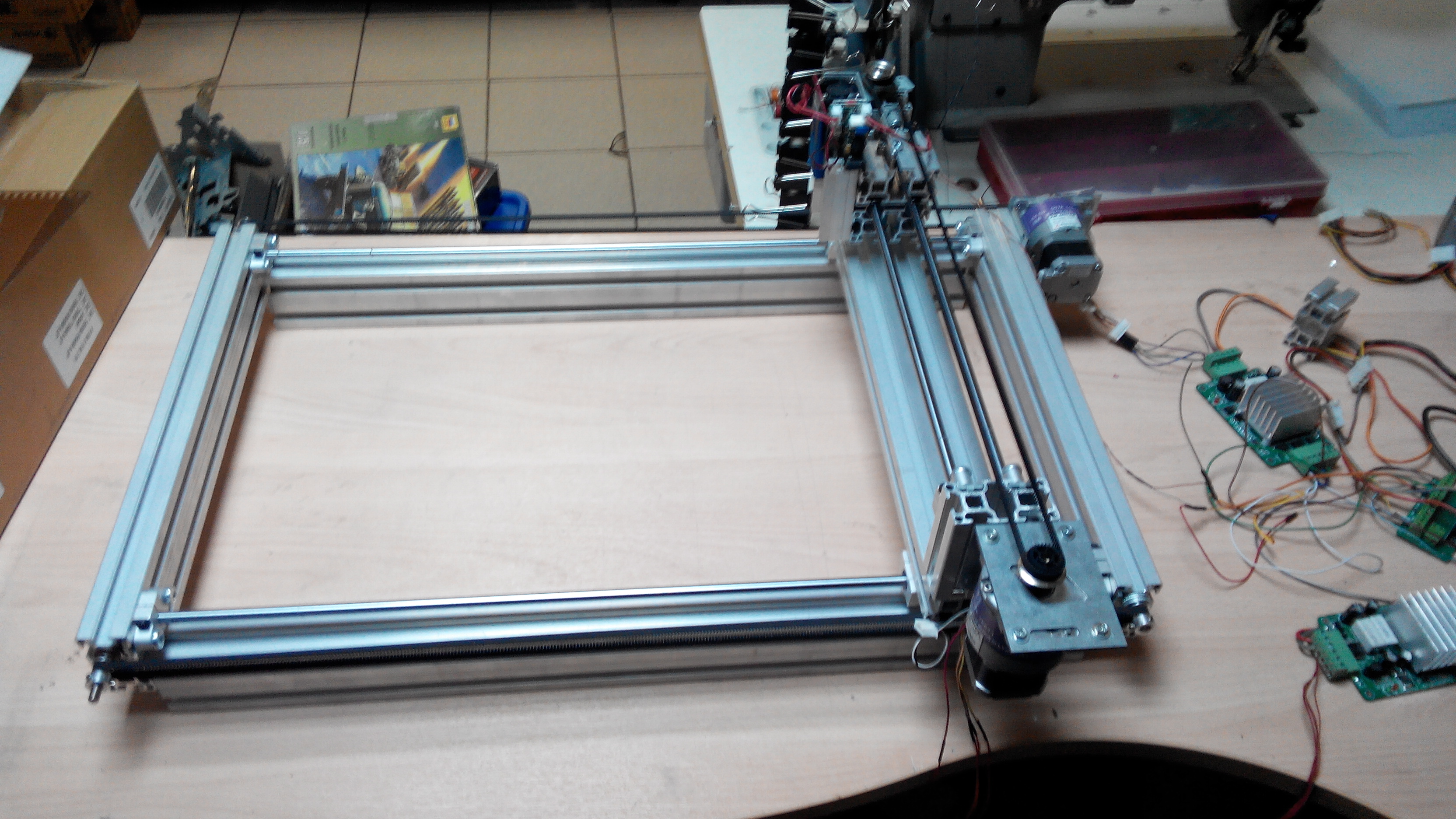

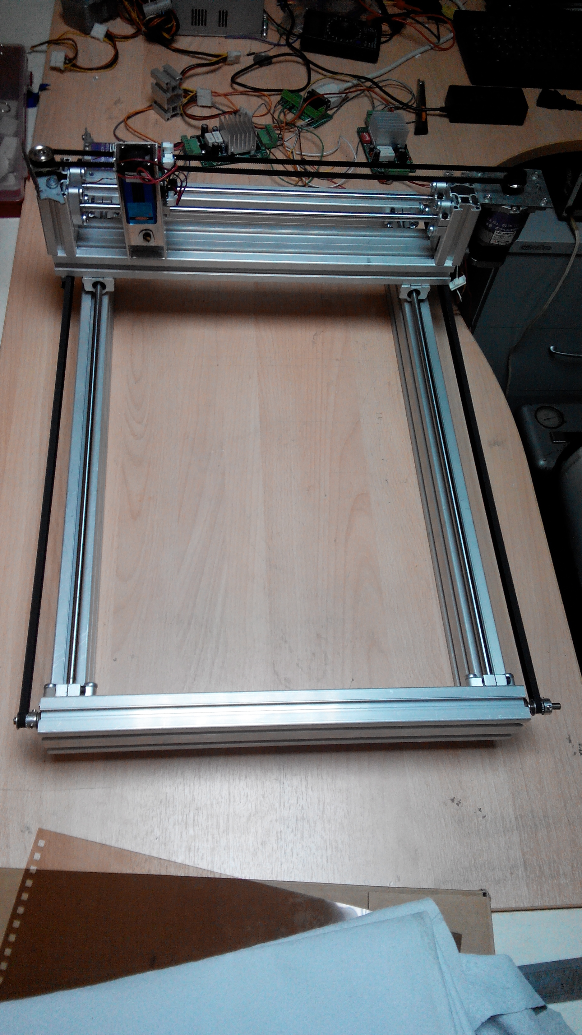

Всем доброго!
Иду по проторенной дорожке - форумы читал, читал, пока не оформилась идея станочка и шило не побороло врожденную лень.
Сначала собрал фанерный на мебельных направляющих на ардуине, понял с чем это все едят и начал постройку.
Основная моя проблема в том, что кроме пары напильников, дремеля, шруповерта и ножовки у меня из инструментов вроде бы ничего такого и нет...
Возможности где-то за недорого обработать металл нет тоже, поэтому решил строить с минимально возможными обработками.
Выбор пал на конструкционный профиль 30*60. Заказал 4 куска профиля с резкой (обещали перпендикулярно, уголком проверял - нормально).
Заказал полированные валы в размер и каретки. линейные подшипники нашел сильно дешевле, чем везде, поэтому использовал и их.
Рабочее поле получилось 350*550 мм.
Собственно он сам:

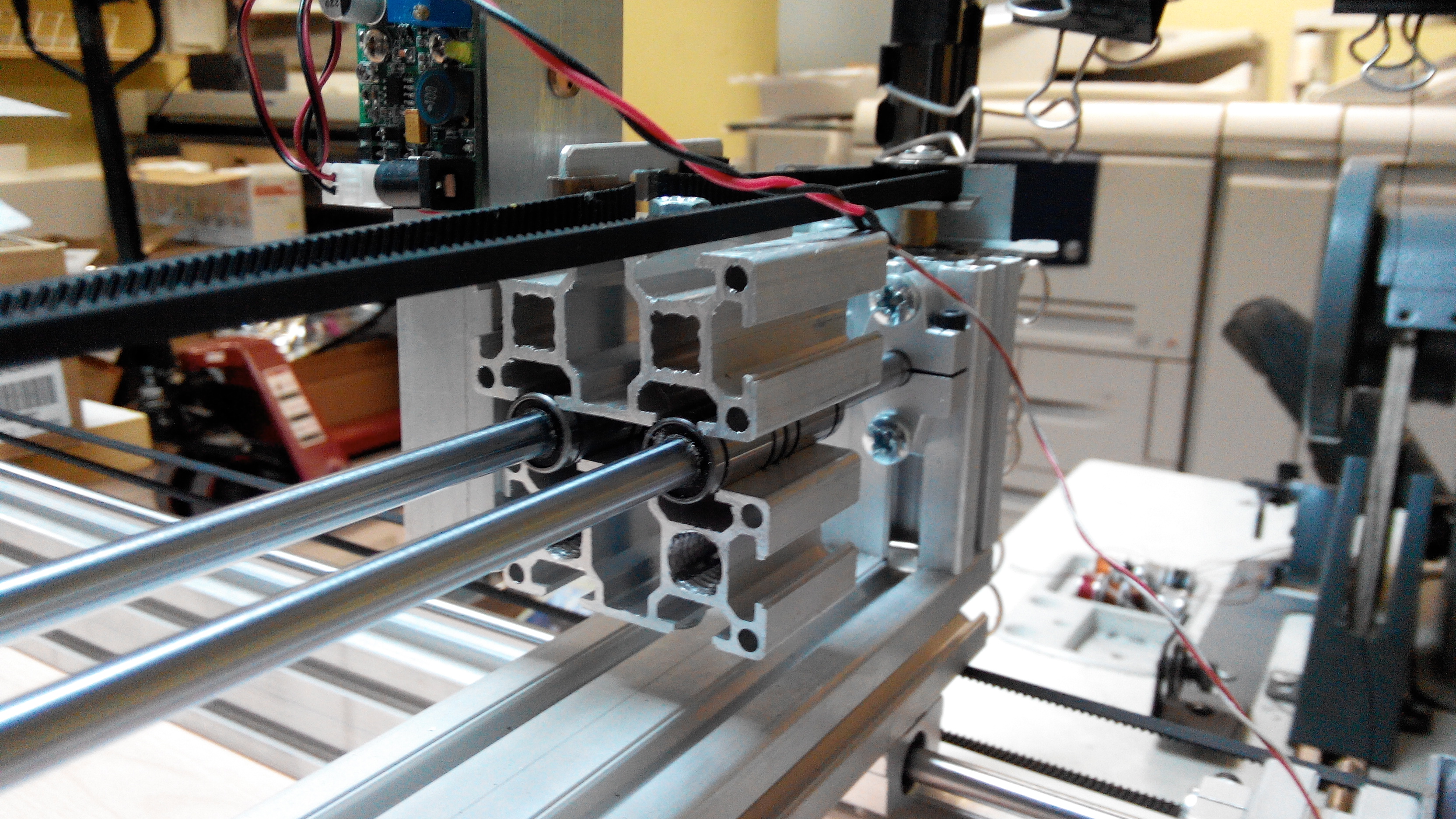

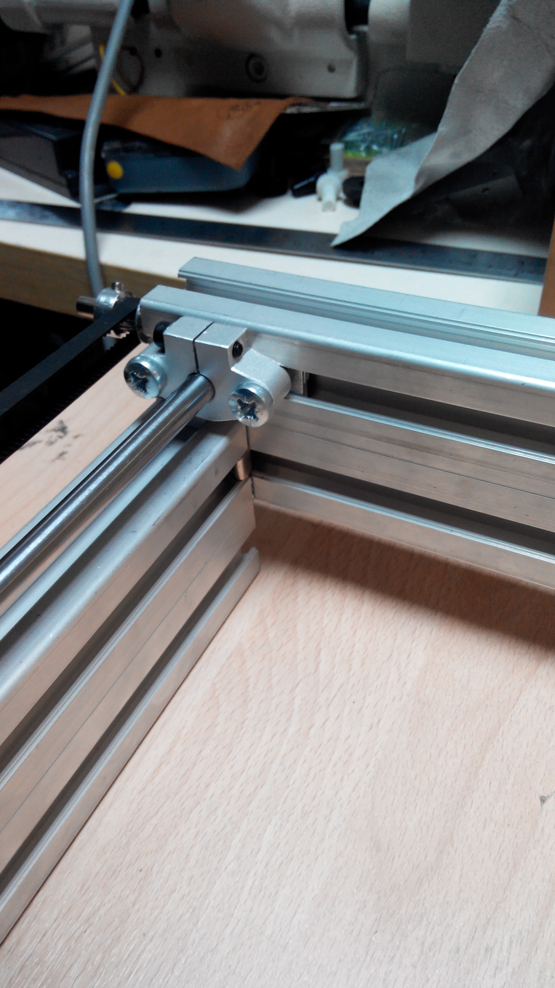

Не знаю - изобрел я велосипед или нет, но придумал такую конструкцию углов:
20151128173707.jpg (6470 просмотров) <a class='original' href='./download/file.php?id=64664&mode=view' target=_blank>Загрузить оригинал (1.81 МБ)</a>
вид сбоку:
20151128173717.jpg (6470 просмотров) <a class='original' href='./download/file.php?id=64665&mode=view' target=_blank>Загрузить оригинал (1.92 МБ)</a>
решается сразу несколько вопросов:
- прямой угол рамы
- крепление вала
- минимум заморочек

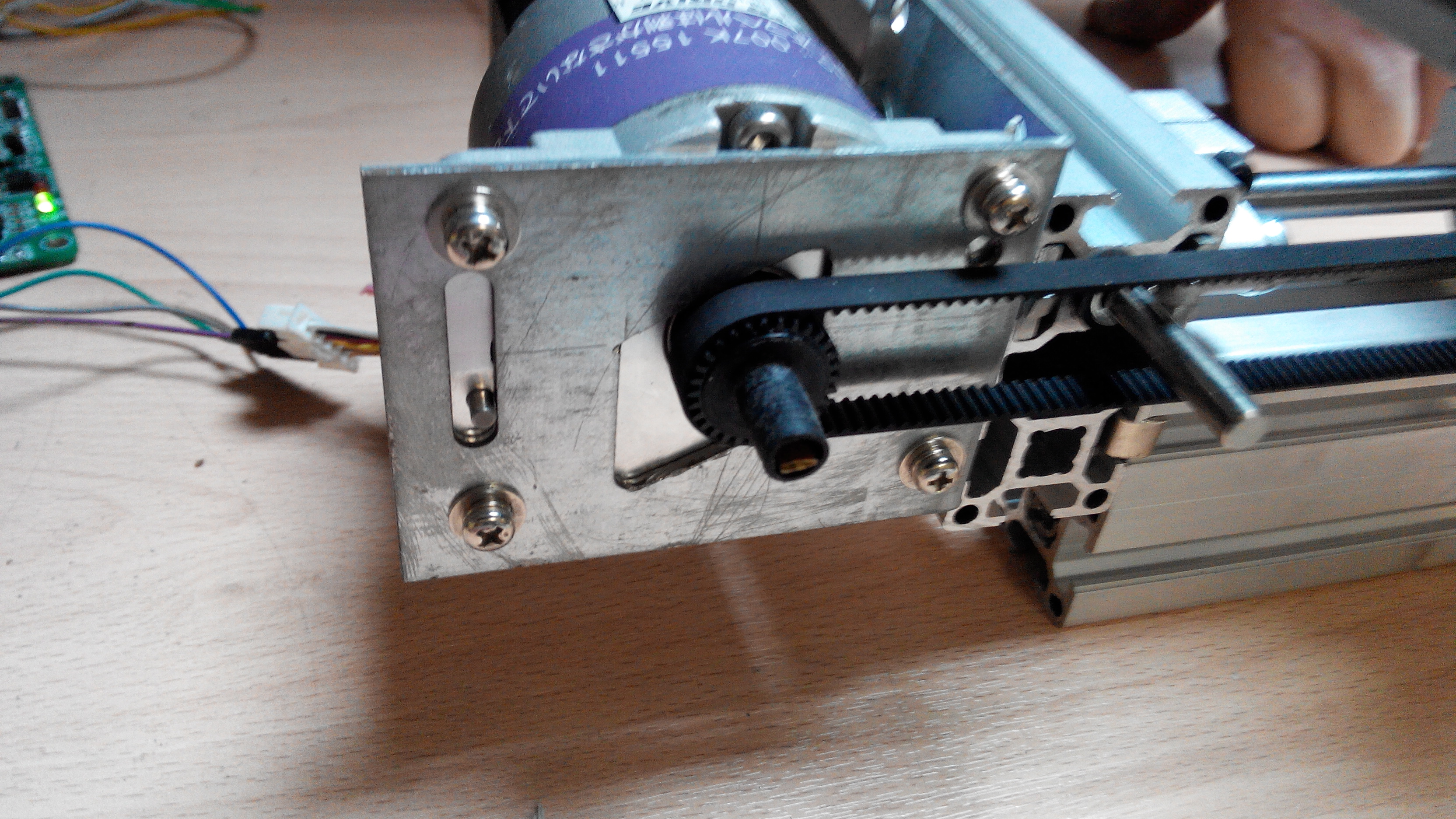

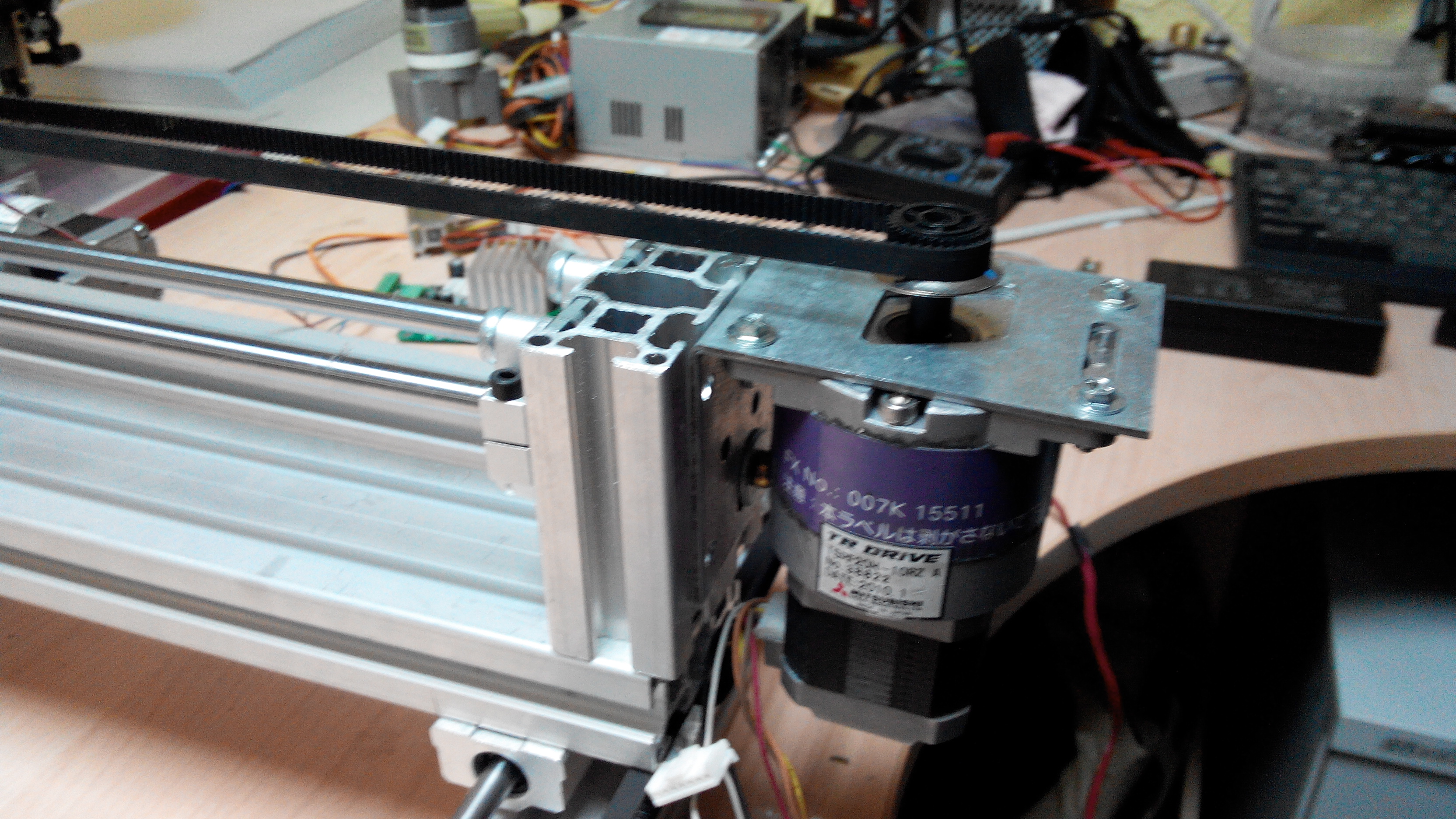

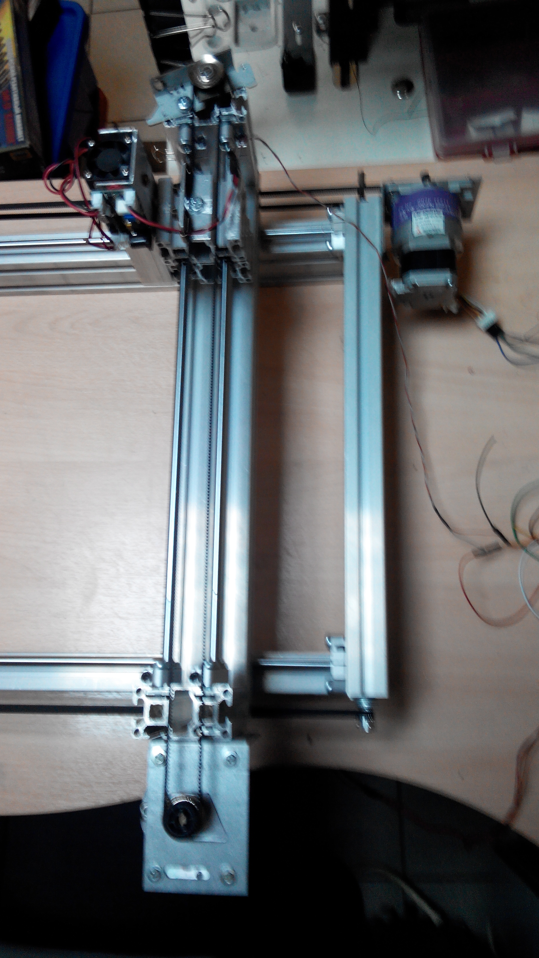

Перепало мне пара шаговичков с редукторами толи 1к10, толи 1к12, но они очень хорошо подходили по скорости к шестереночкам из моего наличия
20151128173727.jpg (6470 просмотров) <a class='original' href='./download/file.php?id=64666&mode=view' target=_blank>Загрузить оригинал (2.37 МБ)</a>
Максимальная скорость которую мне выдавали моторы - 2000 мм/мин, но на такой скорости выжигать не получается =)))) рабочая подача до 500 мм/мин

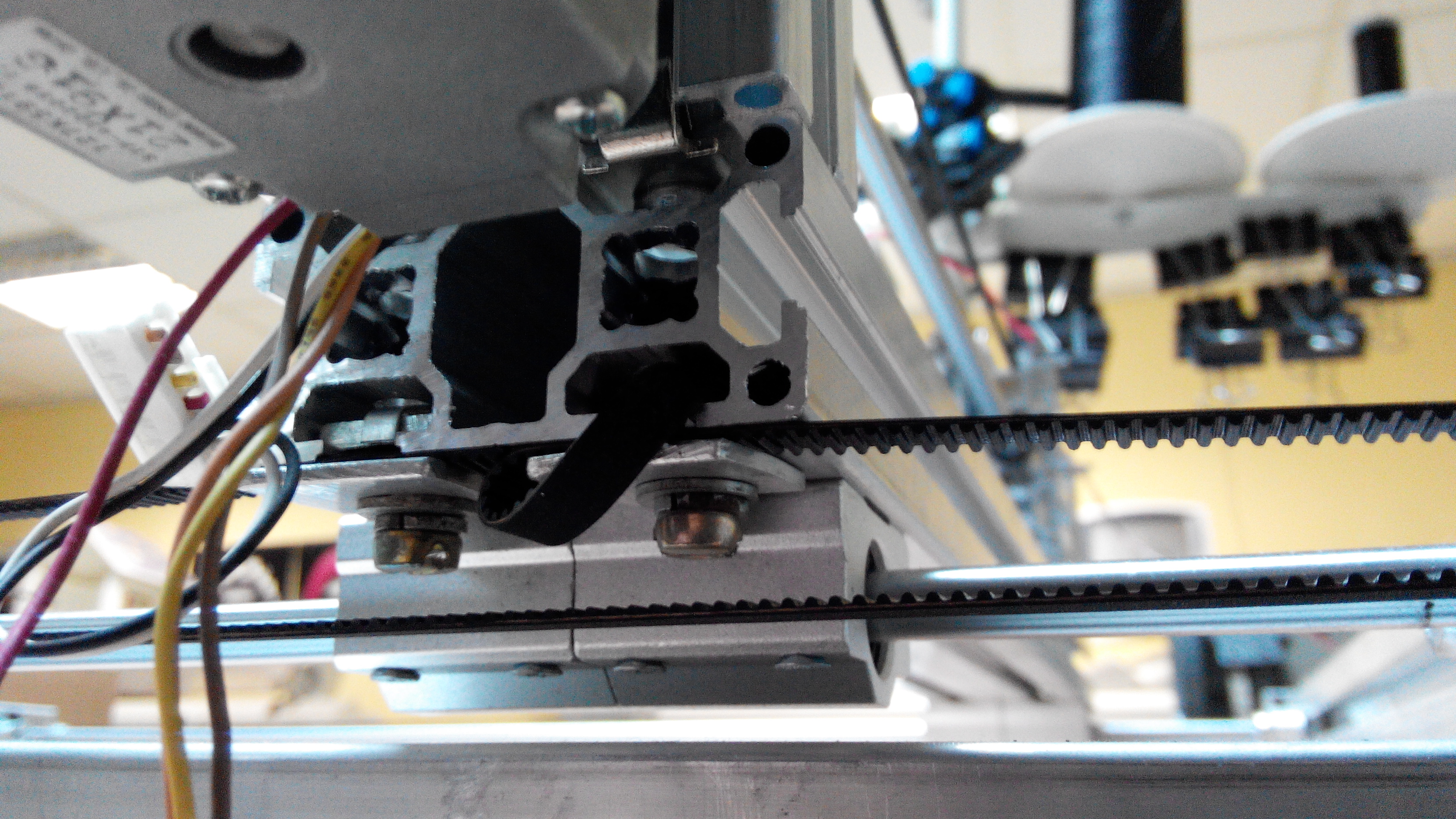

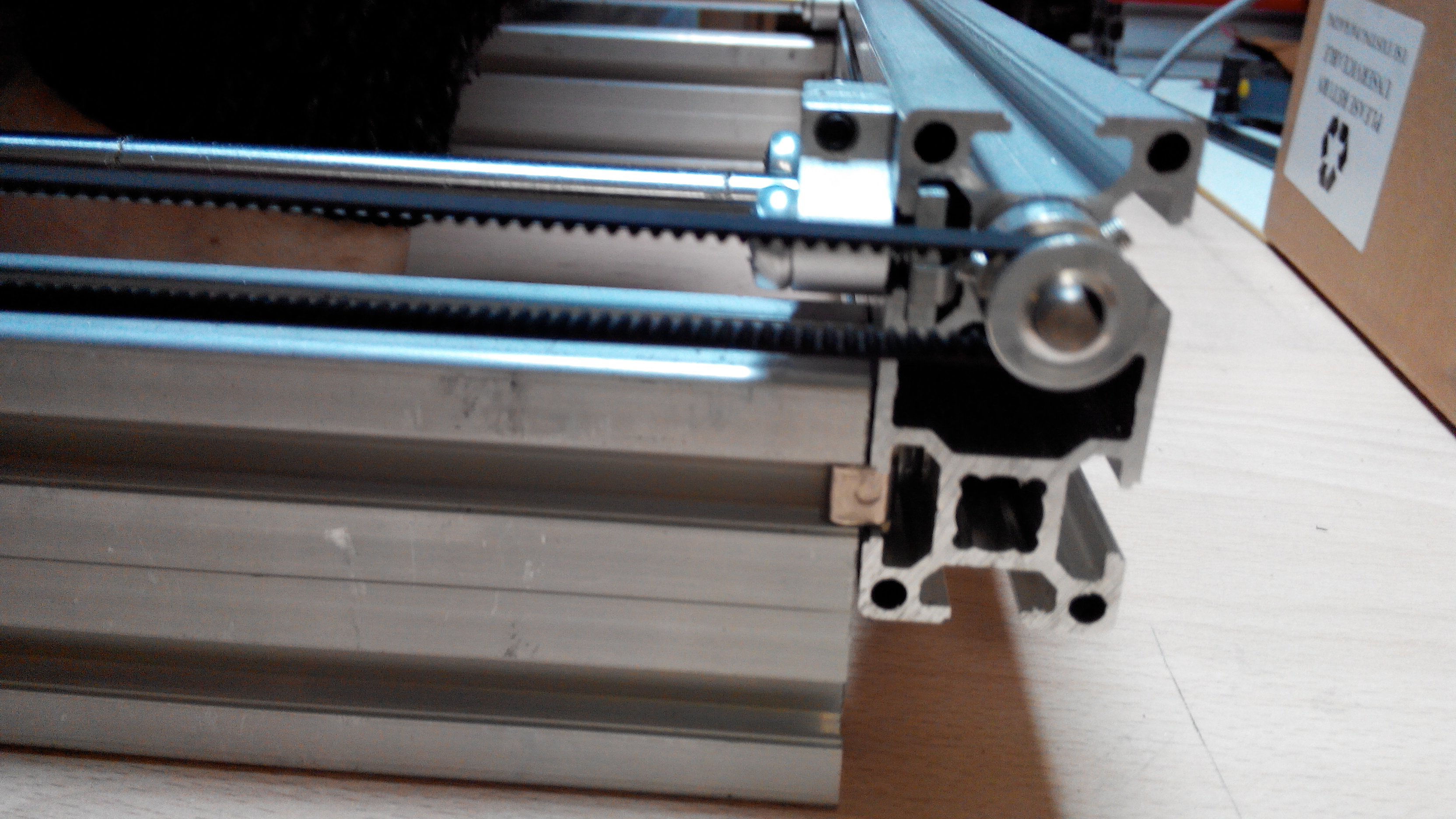

Претендую на оригинальность или на изобретение велосипеда - каретка оси Y сделана из двух отрезков профиля, соединенных одним болтом - работает без нареканий и люфтов =)))
20151128173802.jpg (6470 просмотров) <a class='original' href='./download/file.php?id=64668&mode=view' target=_blank>Загрузить оригинал (2.4 МБ)</a>
к профилю очень удобно крепить ремень:
20151128173846.jpg (6470 просмотров) <a class='original' href='./download/file.php?id=64670&mode=view' target=_blank>Загрузить оригинал (2.43 МБ)</a>
привод оси Y
20151128173747.jpg (6470 просмотров) <a class='original' href='./download/file.php?id=64667&mode=view' target=_blank>Загрузить оригинал (2.17 МБ)</a>

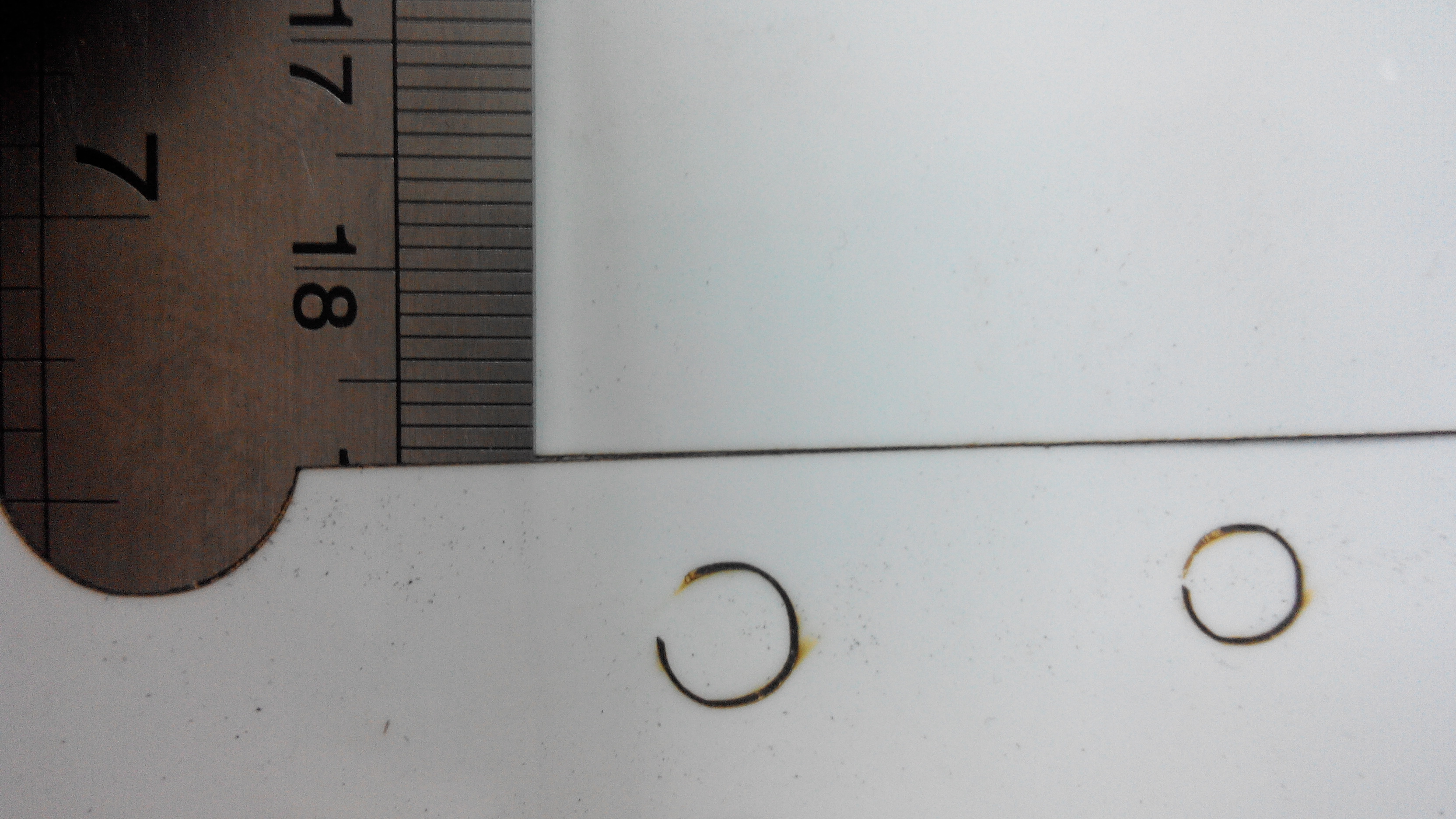

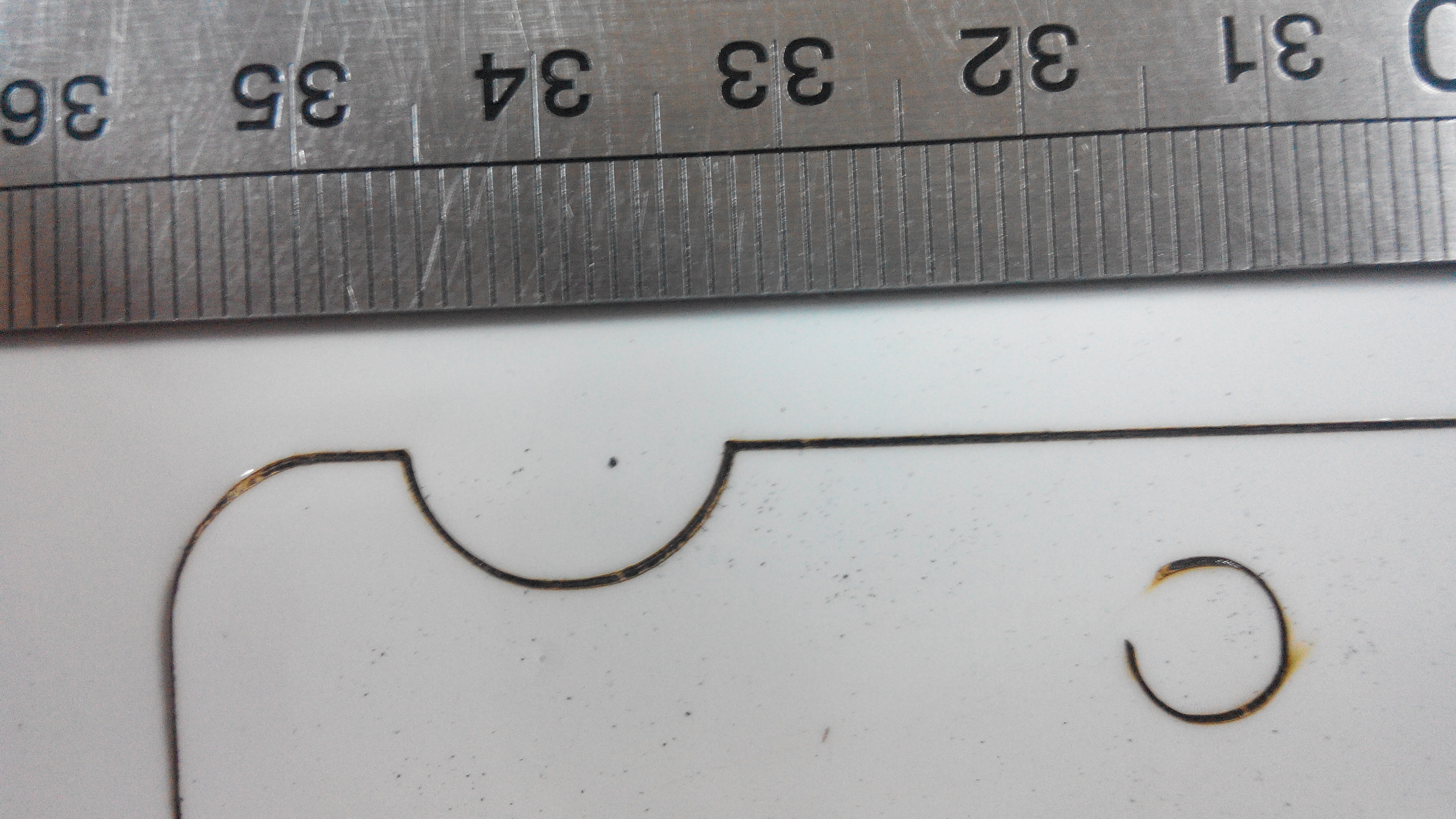

merryroger45680, Вопрос чисто практический: какой толщины линию будет прожигать на Оракале наклеенном на стекло именно твой лазер? И будет ли прожигать вообще. У меня в голове тоже крутится такая конструкция, только применение немного другое - прожигать трафареты для пескоструйки уже по закатанному плёнкой стеклу .

Qlibinglazz писал(а):merryroger45680, Вопрос чисто практический: какой толщины линию будет прожигать на Оракале наклеенном на стекло именно твой лазер? И будет ли прожигать вообще. У меня в голове тоже крутится такая конструкция, только применение немного другое - прожигать трафареты для пескоструйки уже по закатанному плёнкой стеклу .
Сегодня попробую. Судя по вопросу плоттерная резка не устраивает из-за наличия кучи мелких радиусов и острых углов в макете?

Qlibinglazz, попробовал ораджет (для цифры) с ламинацией 33 мкм.
результат на фото, нужно искать методом научного тыка скорость врезки. Режет на скорости 150-180 мм/мин, врезку надо делать со стопа примерно 0,1-0,2 сек. Сейчас на эксперименты нет времени, сорь.
Зеркала не нашел, но порошковую краску сжигает на тех же 150 мм/мин

Попробовал. 60Вт выжигает "на ура". Даже через покрытие черного цвета.
При наличии небольшого опыта - закатать с монтажкой порезанную пленку, ничем не сложнее, чем затянуть всю поверхность, а потом шарохаться по станкам с изделием... (естественно, только ИМХО)
Для больших площадей - практичнее пленка-резка-монтажка+пескоструй. Для надписи в стиле "Вот Вам" - практичнее лазером.
Впрочем, есть специальная пленка для клейки на транспорт, клеевой слой удаляется вместе с пленкой, но там ценник отличается сильно (
На сайте 3М вроде бы даже есть видео-мануал, как отделить пленку от подложки )))
merryroger45680 писал(а): ораджет (для цифры) с ламинацией 33 мкм.
не вкурил, что ето, но может - не успеваю за новинками )
Край пленки пригорит, отдирать будет сложнее. Одно дело - закатать 10х10см, другое 1,5м х 3м.
Если мелкий текст - лазером (если под рукой), если крупный рисунок - пескоструй по пленке будет выглядеть симпатичнее.

dima7411 писал(а):Попробовал. 60Вт выжигает "на ура". Даже через покрытие черного цвета.
на счет 60 Вт никто не сомневался =)))
dima7411 писал(а):merryroger45680 писал(а): ораджет (для цифры) с ламинацией 33 мкм. не вкурил, что ето, но может - не успеваю за новинками )
Я не в курсе что за бумага, валяется рулон после плоттера, на обороте ORAJET Digital Printing Media, на вид - бумажная самоклейка с ламинацией.
Не, это я олень. Нашел оракал (это он и есть). На фото, что я резал он же, но с ламинацией.
dima7411 писал(а):Край пленки пригорит, отдирать будет сложнее.
Облой отдирается замечательно. Или вы имели ввиду участки, которые вырезаны по контуру, например кружок в букве О?
