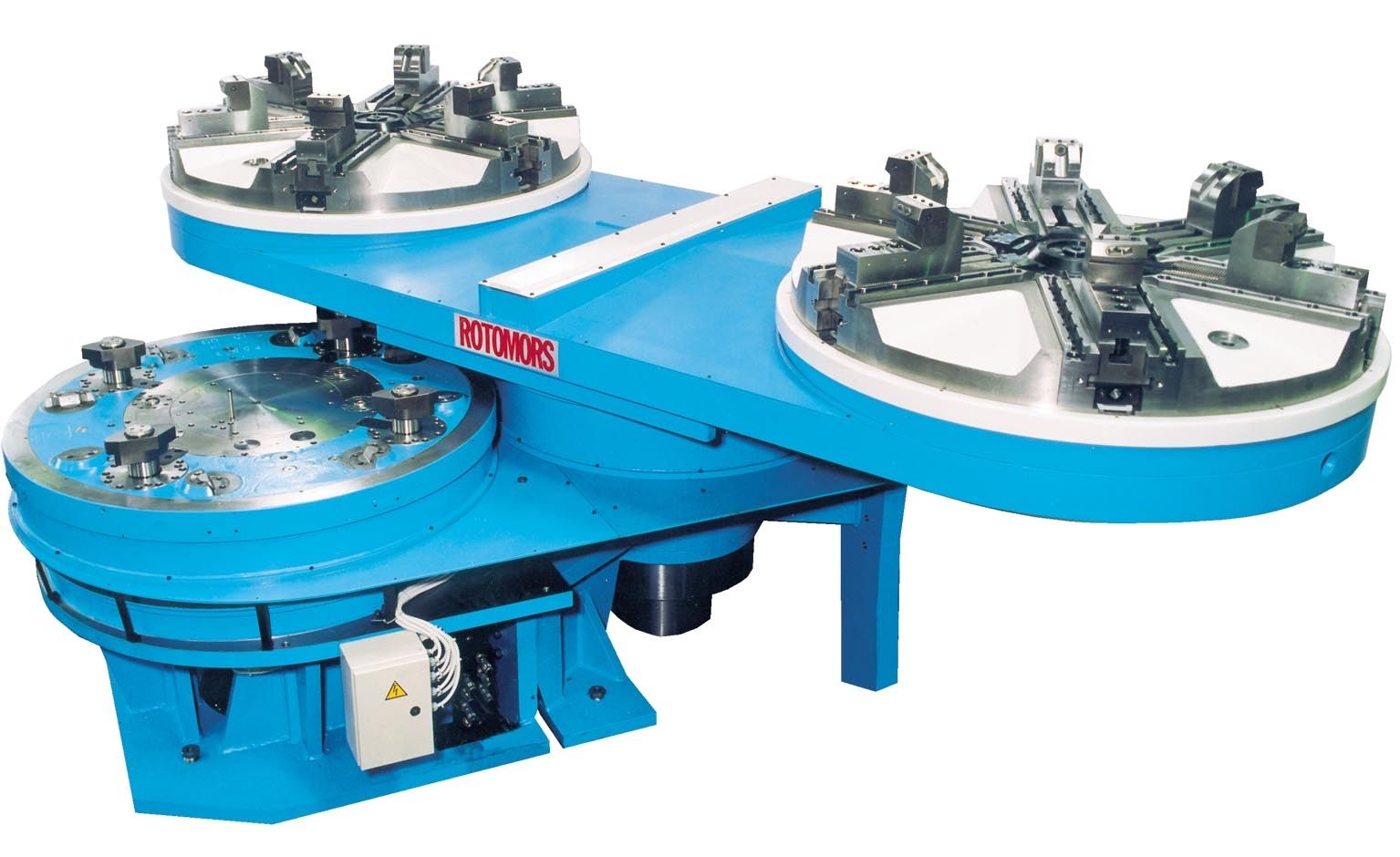

Если тиски с деталями в процессе сверловки неподвижны, то можно сделать достаточно большой поворачивающися круг или просто планку, на которую напротив друг-друга поместить тиски? И просто поворачивать по нажатию кнопки круг, и запускать цикл для сверления?
Хотя всё от размера и веса деталей зависит.
Даже фотку нашёл:
Как раз по запросу pallet changer, всё уже придумано за нас :ura:

popcorn, спасибо за фото, но речь шла не о механическом исполнении, а о программных возможностях LinuxCNC и именно о возможности задать перемещение осей независимо друг от друга.
Выяснили, что влоб через g-code не получится скорее всего.
