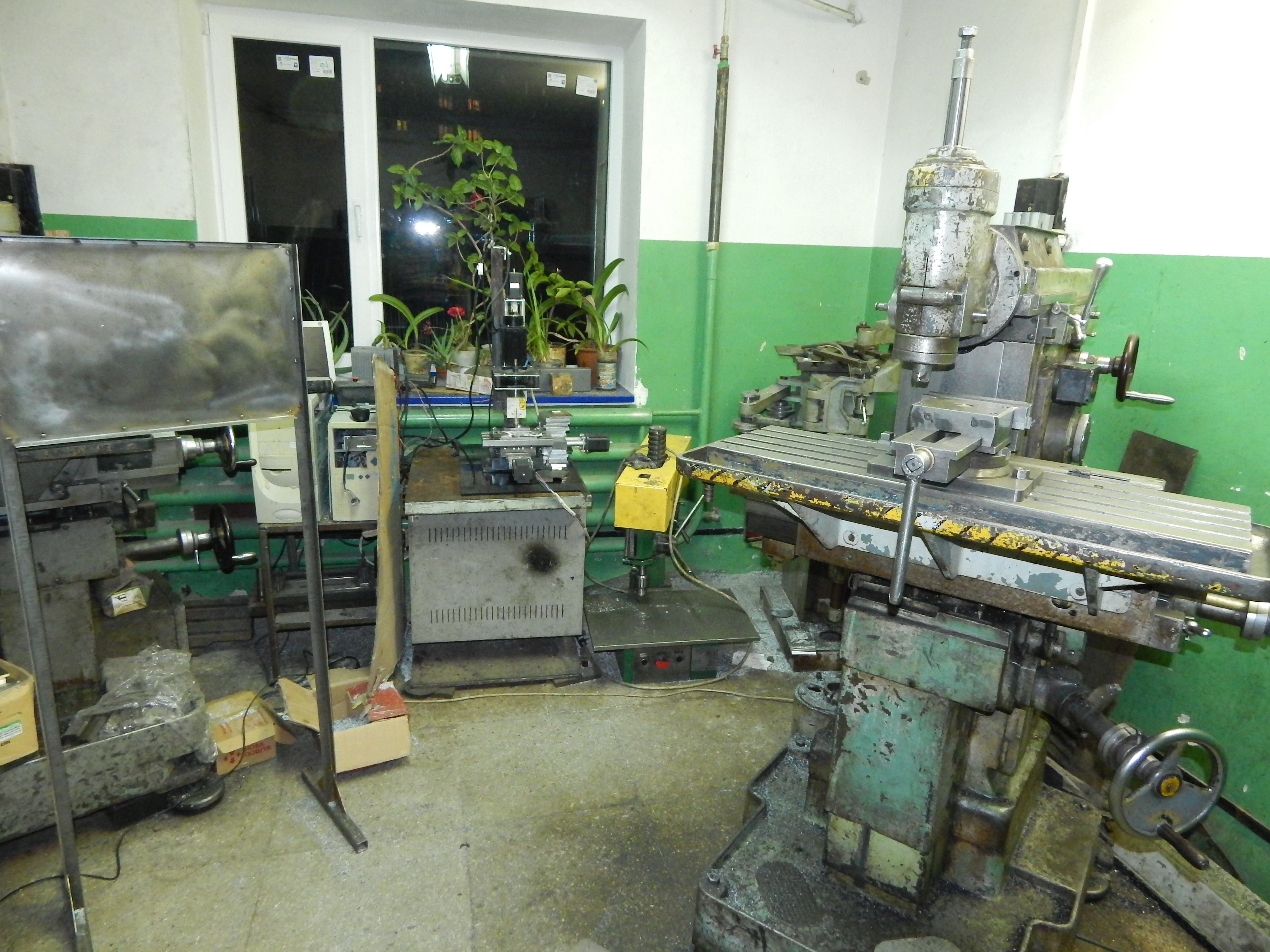

Итак есть станок 6Е463 с пантографом.
Жосткость нормальная можно пробовать работать по стали.
План:
1) Убираем пантограф и строим шпиндельную голову.
2) Ставим уже имеющиеся шаговики на продольную и поперечную, а на вертикаль ставим серву.
3) Убираем люфты и работаем пока.
Шпиндельная голова планируется под конуст BT-20 и с пневмопароном, до 10000 оборотов.
Управление пока останется на Мач3, по приезду серв ставим месу.
План на дальнее будующее:
Дальше ставим роликовые направляющие и сервы на все оси, ШВП, добавляем сож и грызем все на ВСО.
Картинка станка там в углу прячется Изображение

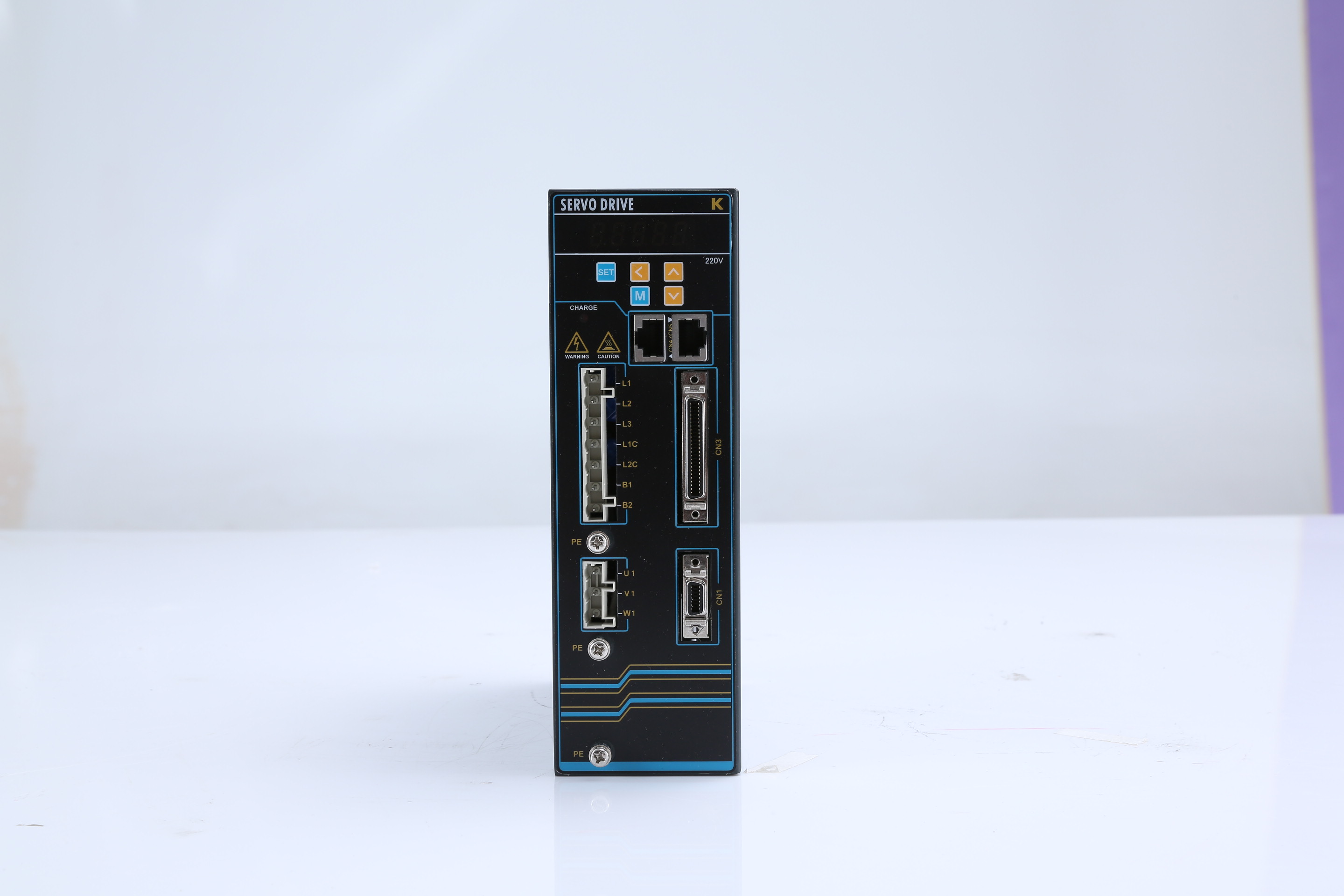

Итак обратился опять к фирме Mige за серводвигателями и ни мне предложили взять не Maxsine драйвер а их разработку.
Фишка в том что ценник новой сервы с модбасом блекджеком и шлюхами дешевле чем максиновский просто аналог управление.

И еще почитал тут у них есть драйвер сразу на 2 оси.
Экономия 66 баксов.
