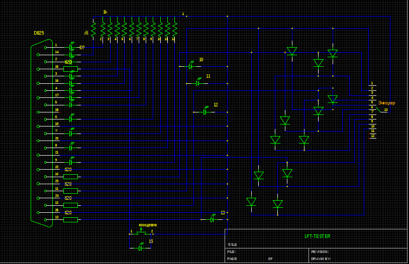

Вот схема LPT-TESTERA ,т.е. диодный шифратор преобразует десятичный входной сигнал от десяти входных линий в 4-разрядный двоичный .
PIN 15-остановка станка.
В следующем сообщении покажу принципиальную схему станка.

хмммм... ничего не понимаю в электротехнике :)...
А как ты обрабатывал сигналы с энкодеров? У тебя было 3 энкодера, или их не было вообще?

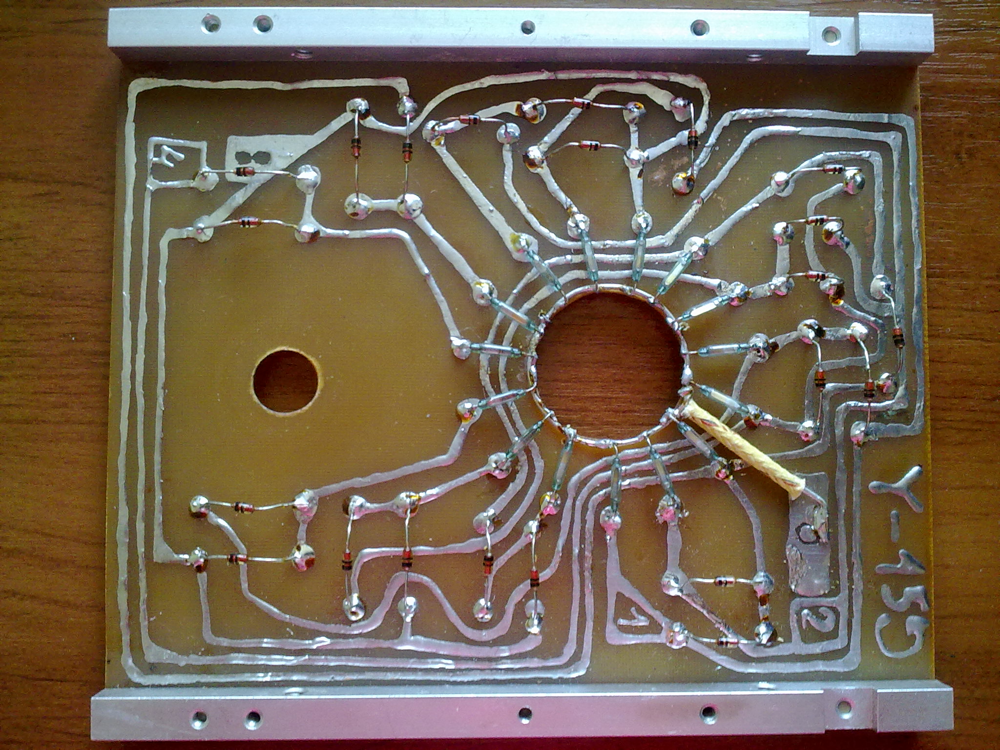

Вот плата энкодера,на 15 герконах собран диодный шифратор.
Может правильнее назвать датчик, а не энкодер.
Принцип действия: Магнит движется по окружности над герконами.
Если замыкает первый геркон , на PIN11-0, PIN10-0, PIN12-0, PIN13-0, PIN15-1 и т.д.
Не будем обсуждать элементную базу,а принцип отслеживания перемещений.
Программа считывает код и выдает на PIN2-PIN9 соответствующии уровни.
Програмный код представлю в следующих сообщениях.

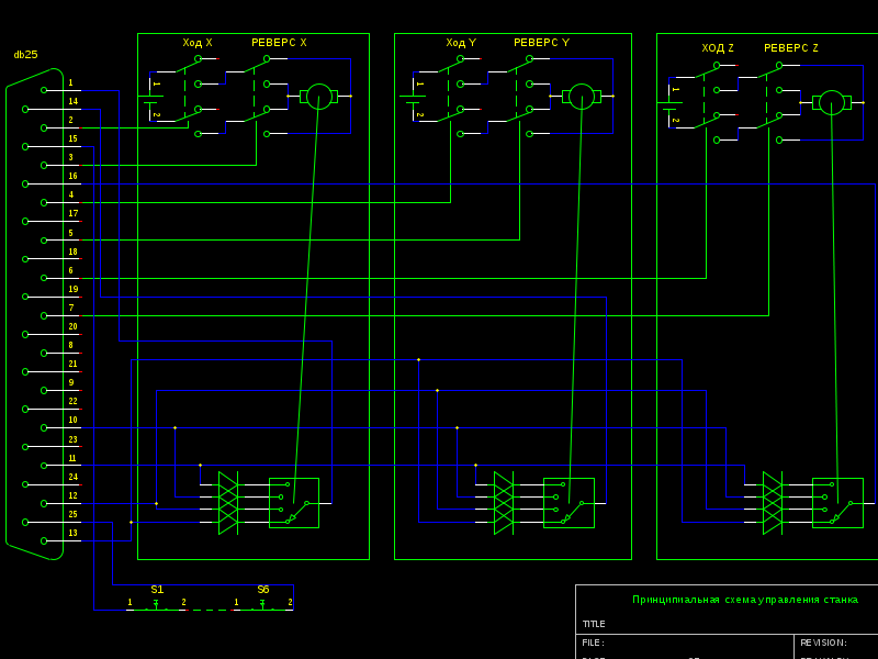

Вот облегченная принципиальная схема станка.Вместо РД09 нарисовал движки постоянного тока.
Каждая ось движков вращает датчик.Контакты датчика расположены под углом 90 гр.
Под эту схему хочется подогнать EMC2.Алгоритм следующий:
1. Например ,по оси Х нужно переместится на 10? (попугаев) :hehehe:
2. Устанавливаются уровни PIN1-0,PIN14-1,PIN16-1,PIN2-1.Движок вращается. :stepper:
3. На входных PIN10-PIN13 поочередно устанавливаются уровени лог. 0 .Программа отслеживает последовательность
смены уровней, чтобы не было пропущенных ''шагов''.Если ,переменная (установка 0 по оси Х) имеет значение 2,то
программа будет с каждым срабатыванием датчика увеличивать значение переменной на 1,и так до 10. :controller:
Nick,что посоветуешь :?: Может купить шаговые двигатели :oops:

Не, все просто...
Тебе нужно запараллелить половину датчиков (через один). Тогда получишь обычный квадратурный энкодер. Т.е. четные датчики - один пин, не четные - второй. С таким энкодером можно определять направление и считать количество шагов. И такой энкодер стандартно реализуется в EMC2.
Единственное, что меня смущает - это количество датчиков. 16 шагов на оборот - это ооочень мало. У шаговика в среднем 200 шагов на оборот.
Можно опробовать приделать к этим движкам нормальные энкодеры. Тогда все будет ок. В крайнем случае энкодер можно сделать из колесика для мышки. Или если найдешь старую шариковую мышь, то из нее можно выдрать сразу два энкодера!
