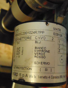

У меня на энкодере написано: RE400C20011024R7PP (http://www.elap.it/eng/index.php/increm ... -e470.html)
PP обозначает, что тип выходного сигнала энкодера Push-Pull. Почитал гугл - вроде push-pull это тот же самый open collector только лучше. Работать будет ?

можно фото энкодера с маркировкой
shura28
Сообщения: 103
Зарегистрирован: 27 май 2012, 21:18
Репутация: 25
Re: Итальянская серва + китайский драйвер = ?
Сообщение shura28 »
vovafed писал(а):можно фото энкодера с маркировкой

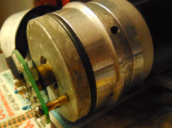

Пришел драйвер DCS810.
Фото энкодера:
1.jpg (3368 просмотров) <a class='original' href='./download/file.php?id=70053&mode=view' target=_blank>Загрузить оригинал (110.61 КБ)</a>

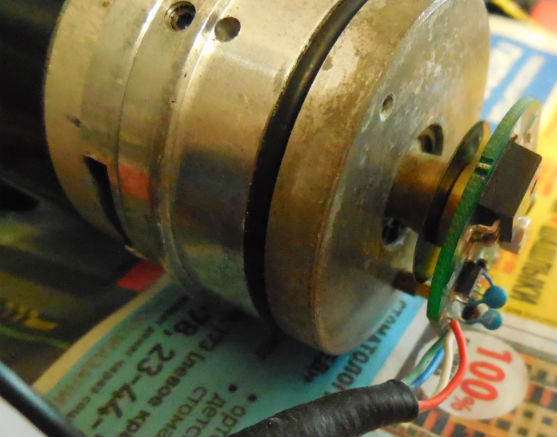

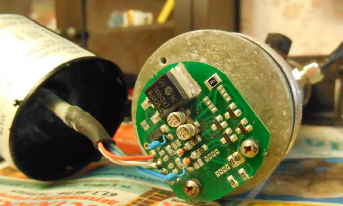

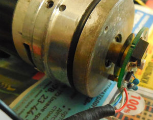

Вид изнутри:
2.jpg (3368 просмотров) <a class='original' href='./download/file.php?id=70054&mode=view' target=_blank>Загрузить оригинал (59.57 КБ)</a>
3.jpg (3368 просмотров) <a class='original' href='./download/file.php?id=70055&mode=view' target=_blank>Загрузить оригинал (46.17 КБ)</a>
4.jpg (3368 просмотров) <a class='original' href='./download/file.php?id=70056&mode=view' target=_blank>Загрузить оригинал (48.04 КБ)</a>
Пластинка с рисками - кусок тонкой пластмассы. Риски - металлизированные полоски.
Двигатель подключил к драйверу и попробовал настроить. В общем, удалось заставить крутиться, но пока почему-то двигатель постоянно вываливается в аварию по Overcurrent и ощутимо греется.
Порой в состоянии покоя пошипит-пошипит и отключается - overcurrent. Отсюда первый вопрос к знатокам чуда китайской науки и техники: что физически означает параметр "I test" в закладке "Current loop" в ProTuner-е ?
Я выставлял единицу. Если это ток, то возможно он слишком велик для моего движка, отсюда и overcurrent alarm.
С остальными параметрами "Position loop" сколько не играл, ничего вразумительного не добился.
Судя по тому как иногда двигатель начинает колбасить на ровном месте, есть подозрение, что такое поведение может вызывать неработающий энкодер. Я его подключил к +5В драйвера, а на нем написано 24В.
Хотя при медленном вращении диска энкодера на выходах (Ch.A и Ch.B) напряжение меняется как надо, есть подозрение, что при быстром вращении, на выходе получается какой-то мусор.
В общем буду делать опторазвязку для энкодера.
Если у кого есть опыт настройки такого драйвера буду признателен за любой совет.

Сделал опторазвязку для энкодера, запитал его от 18 вольтового БП. При внимательном рассмотрении платы энкодера выяснилось, что повышенное (более 5В) напряжение ему нужно для стабилизатора 7805 от которого, в свою очередь, запитана пара фотодиод - фототранзистор. Хотя в прошлой раз она и от 5 вольт не плохо светилась.
В общем, последующая череда опытов результата не дали :(
Как вываливался по overcurrent, так и продолжает.
