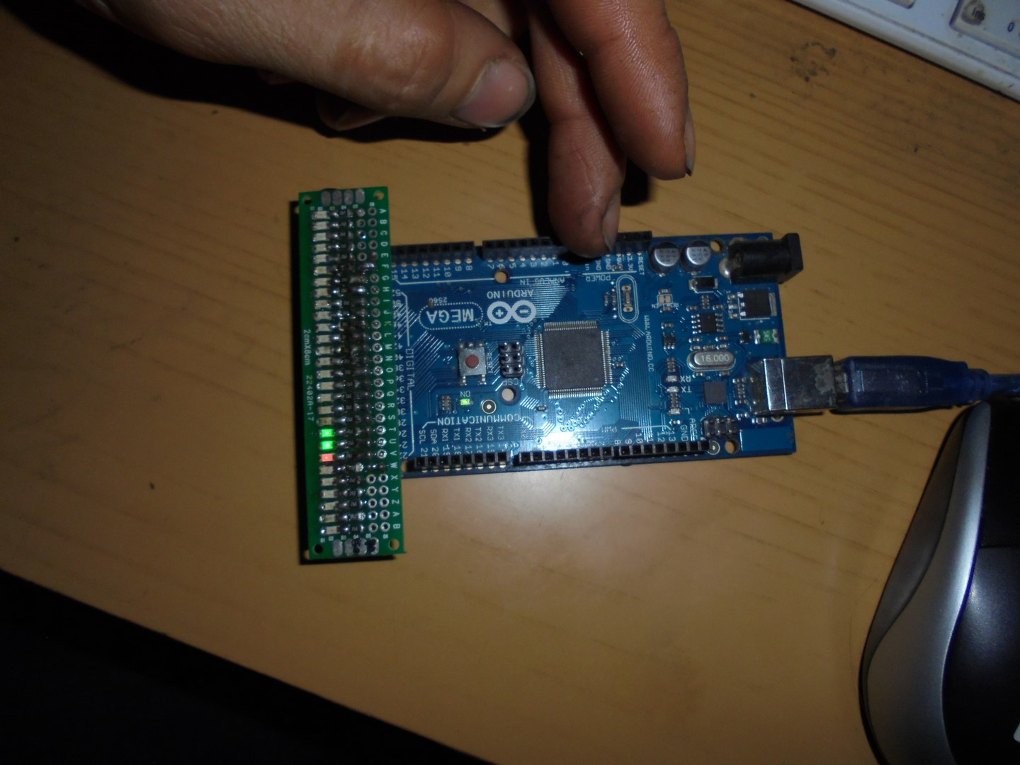

На Ардино сделал светодиодную индикацию напряжения на проволоке:
DSC03762 (Копировать).JPG (3536 просмотров) <a class='original' href='./download/file.php?id=64264&mode=view' target=_blank>Загрузить оригинал (237.19 КБ)</a>
Видео:
https://www.youtube.com/watch?v=ZkitFww ... e=youtu.be
