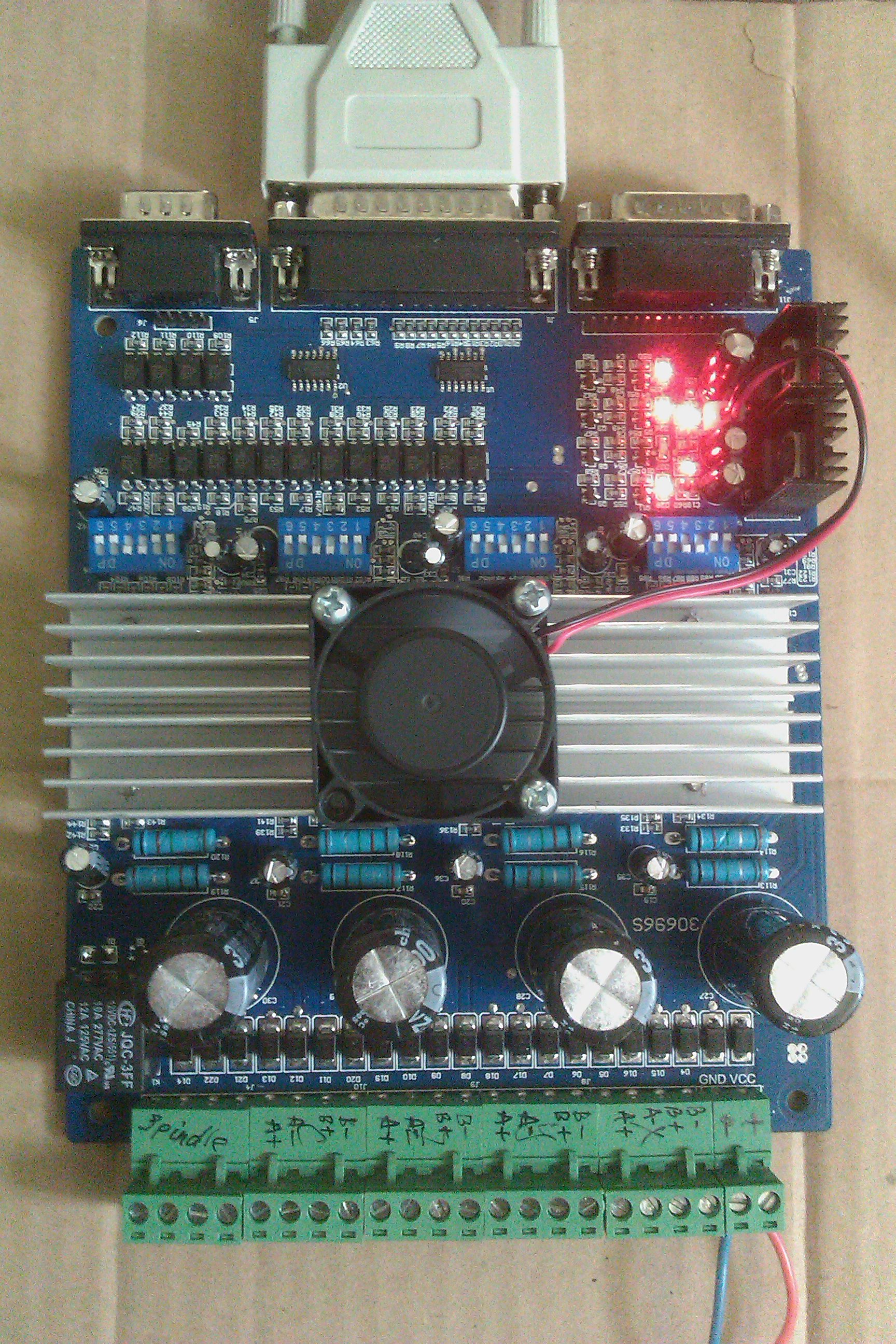

Здравствуйте. Подскажите пожалуйста как настроить Mach3 под контроллер WanTai 4 оси китайский(синяя плата). Мануала нет, т.к. диск с мануалом был поврежден при транспортировке. На плате указан номер 30696S. Заранее благодарю.

Добавь фотки контроллера, т.к. их китайцы столько наделали, столько наклонировали, что сложно так сразу и понять что посоветовать.....

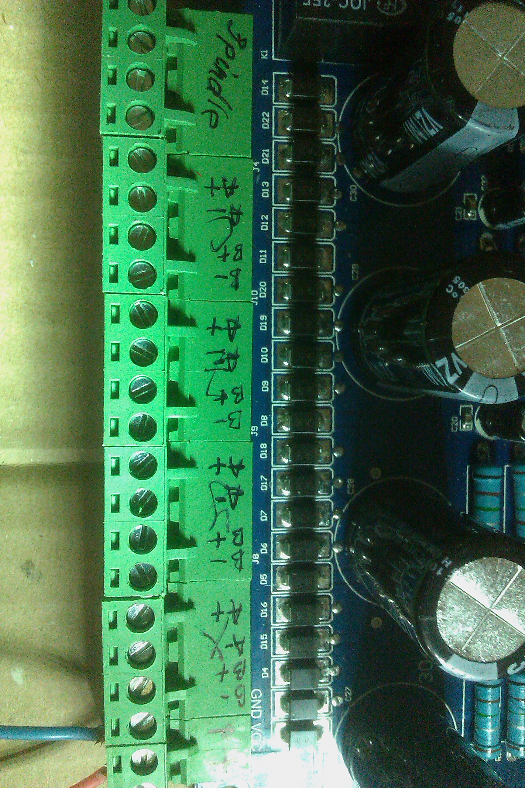

Я подписал выходы на движки, но не уверен, что они правильные

Когда подключаю движки ДШИ-200-3 то они шумят, сильно греются, а движения нет, вал удерживается. На все оси (кроме оси Y) подается напряжение только на одну обмотку и не включает вторую, точнее не переключает.

Сделал запрос в Китай и мне прислали информацию по почте. Когда я её ввел, то только ось Y дает дерганье остальным движкам, а сама не вращается. Пробовал различные настройки на этом форуме, но в лучшем случае вращалась ось X нормально, но только до того момента как я касался оси Y, она сбивала положение вала на двигателе оси X и он после этого не всегда срабатывал, а то и вовсе не крутился.

от какого блока питания запитана плата , напруга БП должна быть не менее 24 В и не должна сильно изменяться при включении платы , то есть блок питания должен выдерживать не менее 7 А
обмотки ШД можно определить или при помощи прибора , или просто берем замыкаем меду собой два вывода на ШД и вращаем вал рукой если с замкнутыми выводами вал вращать труднее чем с разомкнутыми то это значит те выводы которые замыкали и есть выводы одной обмотки , эти выводы и надо подключить к выводам А+ и А- алогично для контроля проверяют выводы второй обмотки
после коммутации всех ШД и подачи напруги на плату можно пробовать крутить двигатели при помощи мача , предварительно настраивается ЛПТ порт в маче это рисунки 5 и 6 в мануале что выше , в принципе этих настроек достаточно чтобы двигателе начали крутиться , надо конечно настроить еще каждую ось это маштаб , мах скорость и ускорение но я в маче не силен, когда то пробовал и уже забыл , просто эта тема по настройке Синей платы наверное так много раз обсуждалась и так подробно во многих местах расписано что как то добавить что либо очень тяжело. Да и проблемы гораздо легче решать по мере поступления

Попробовал подключить плату к другому компьютеру с встроенным LPT портом все оси работают нормально, а когда попробовал подключить к своему системнику без встроенного LPT порта на материнке через PCI 60806A. В результате оси X, Y никак не реагируют, а когда нажимаю на Z+ и Z- срабатывает двигатель подключенный на ось С (А).
Можно ли управлять с системного блока через PCI 60806A?

если на разных компах симптомы болезней одинаковые то можно предположить что виновен не комп а не правильно настраиваться мач , если одна ось хоть коряво работает то можно предположить что адрес порта выбран правильно, а вообще надо уточнить и убедиться , так в диспетчере устройств винды можно посмотреть , возможно порт ЛПТ имеет какой то уникальный адрес не типичный 0378 или 278, надо смотреть !!!!!
в настройках осей есть параметр длительность импульса степ и дир попробуй увеличить значения этих параметров ( до 25 мл сек)
где то в маче есть настройка частоты "ядра" возможно надо задать меньшее значение , это все мои предположения так как уже все забыл

Для проверки плат использую программу XP LPT работала и под WIN 7.
http://valery-us4leh.narod.ru/XpCoding/XPlpt.html
Ручками можно подергать пины и управлять платой и убедиться что все работает. Если этой программкой не удалось управлять, значит проблемы в железе.

Я уже скачивал её и все работает нормально, кроме того, что пины 3 и 9 отвечающие за выходы на ось Z и С в настройках указаны наоборот. Мне сегодня подсказали проверить настройки LPT порта в биосе и сравнить тем компом на котором все работает нормально. В крайнем случае найду такую же материнку и буду уже с ней играть. Если получится все буду и остальным подсказывать.

Приобрел 2 материнки похожие по своим характеристикам на материнку на которой все работало четко при лицензионном Mach3, установил ту же версию Windows XP Zveri DVD SP3, но у меня работает ось X, ось Y только в одну сторону крутится, ось Z и ось C срабатывают наоборот и одна из них только в одну сторону крутится. Может кто подскажет в чем может быть дело? Может в настройках LPT порта, может в биосе или еще в чем-то?
