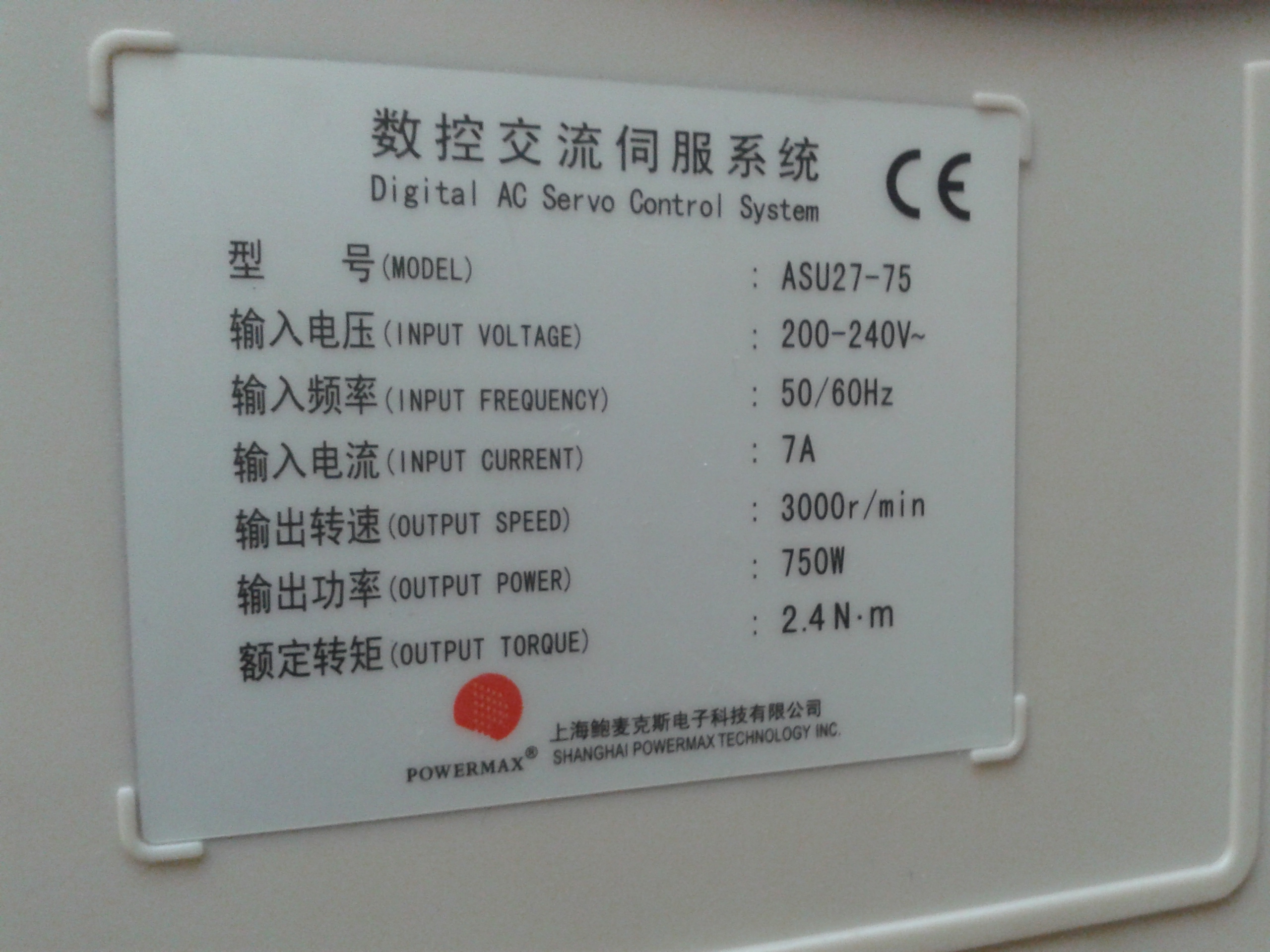

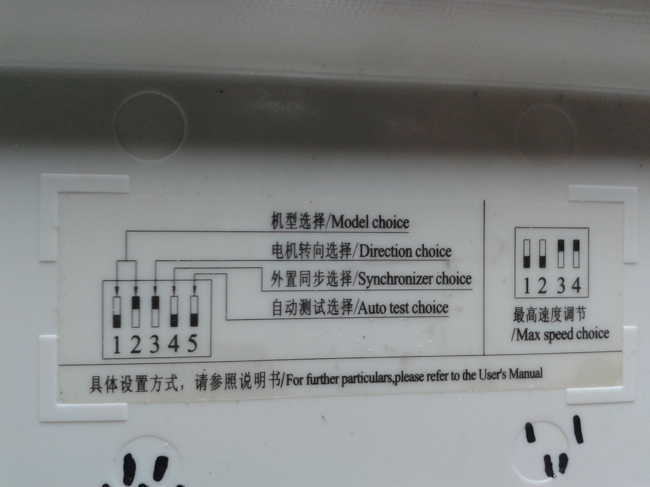

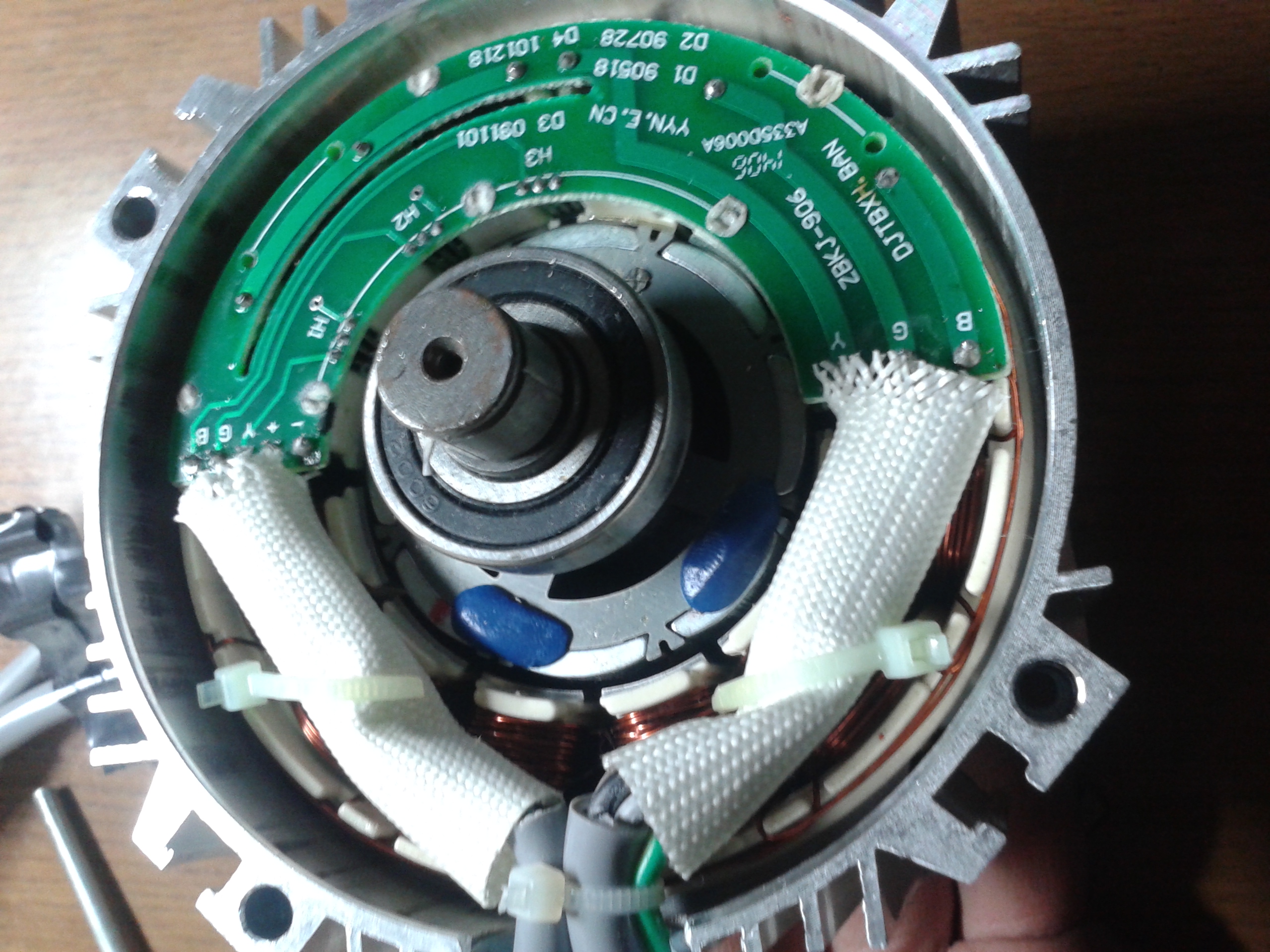

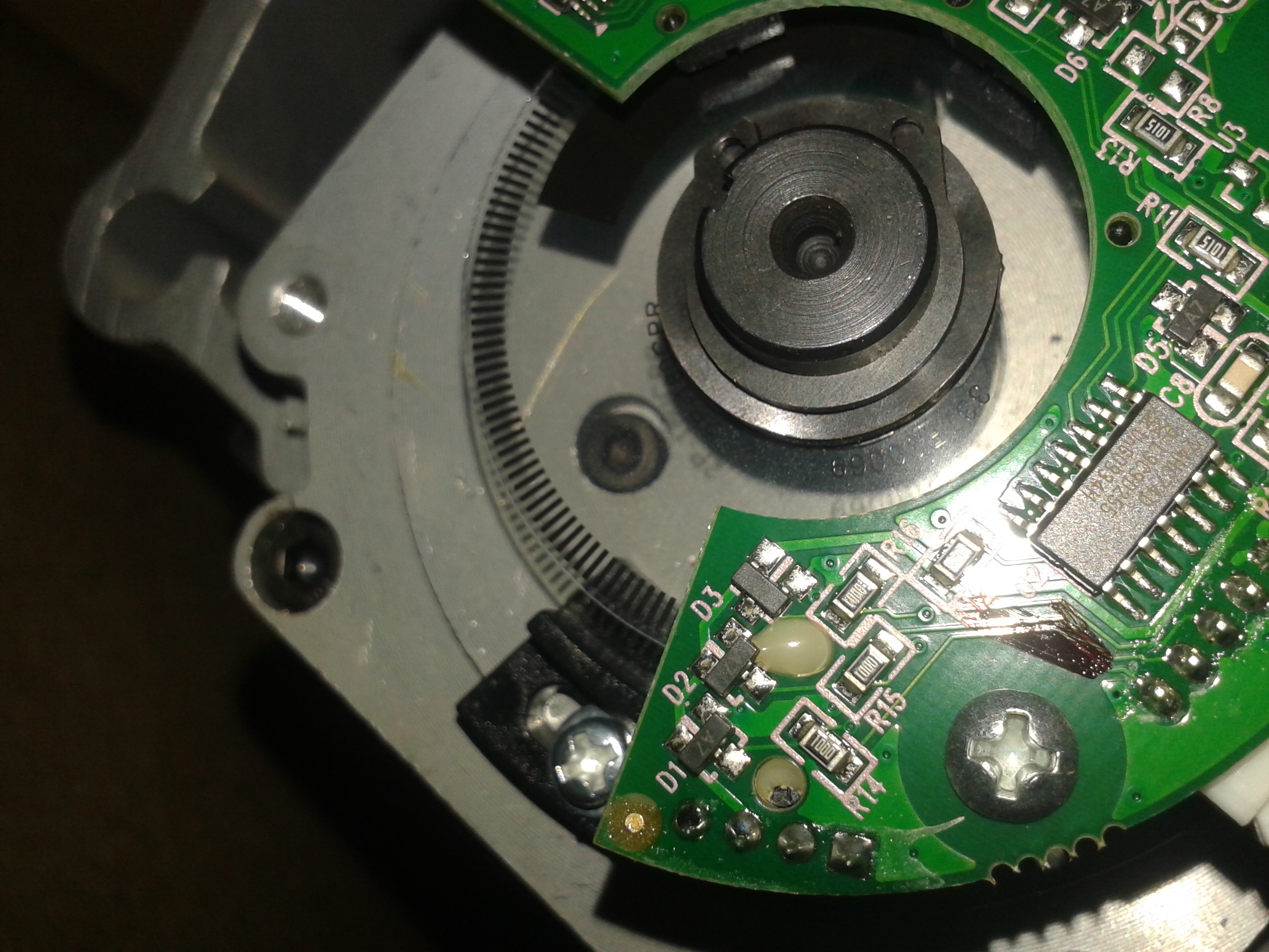

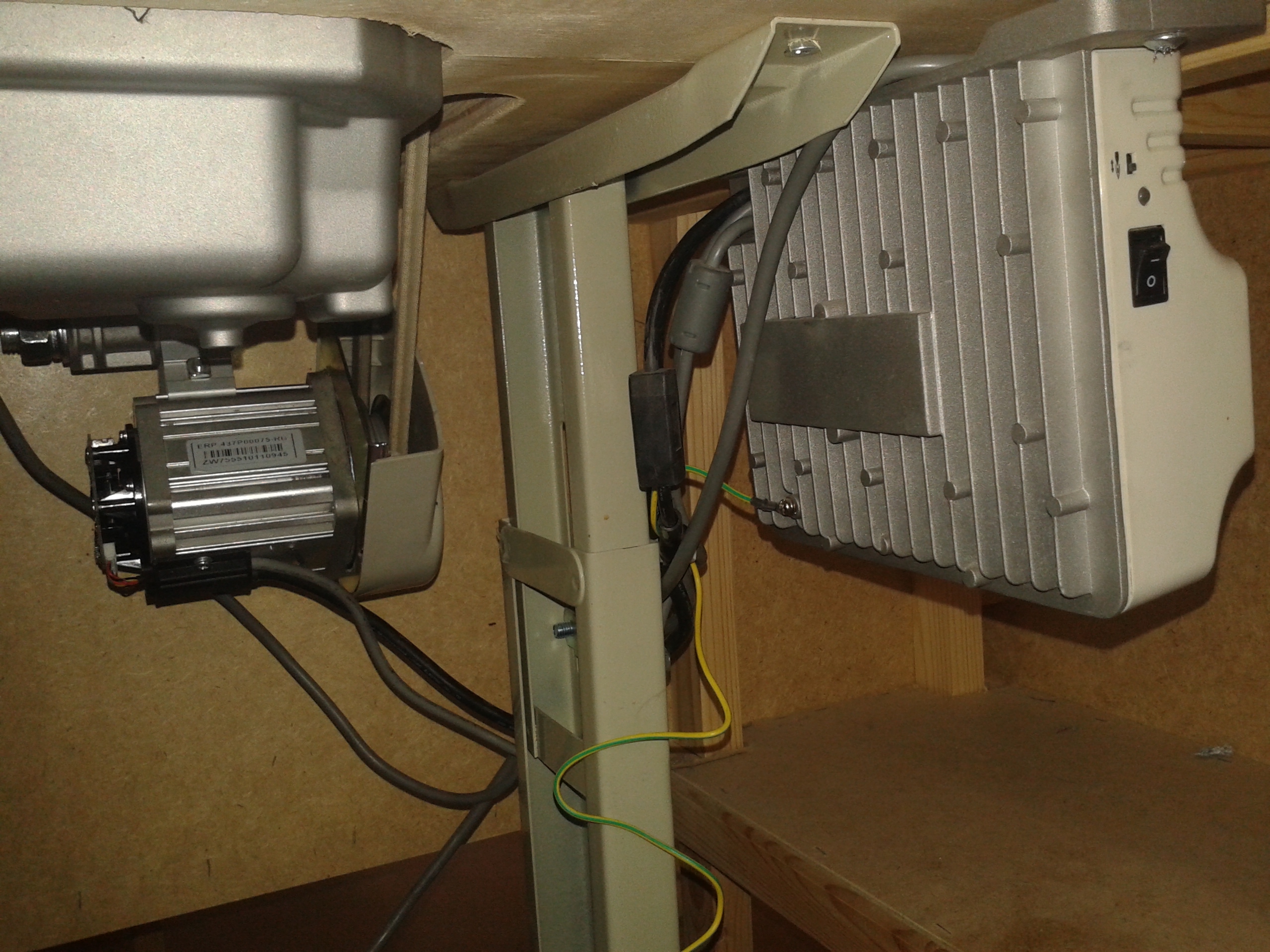

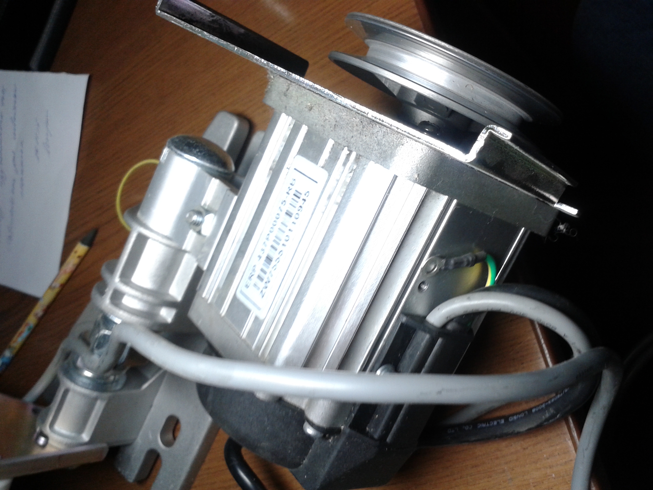

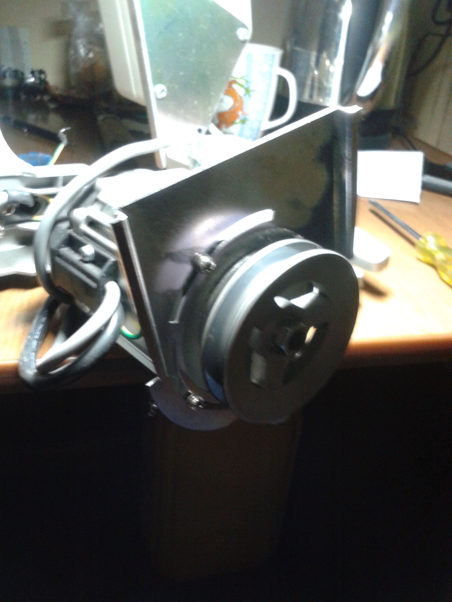

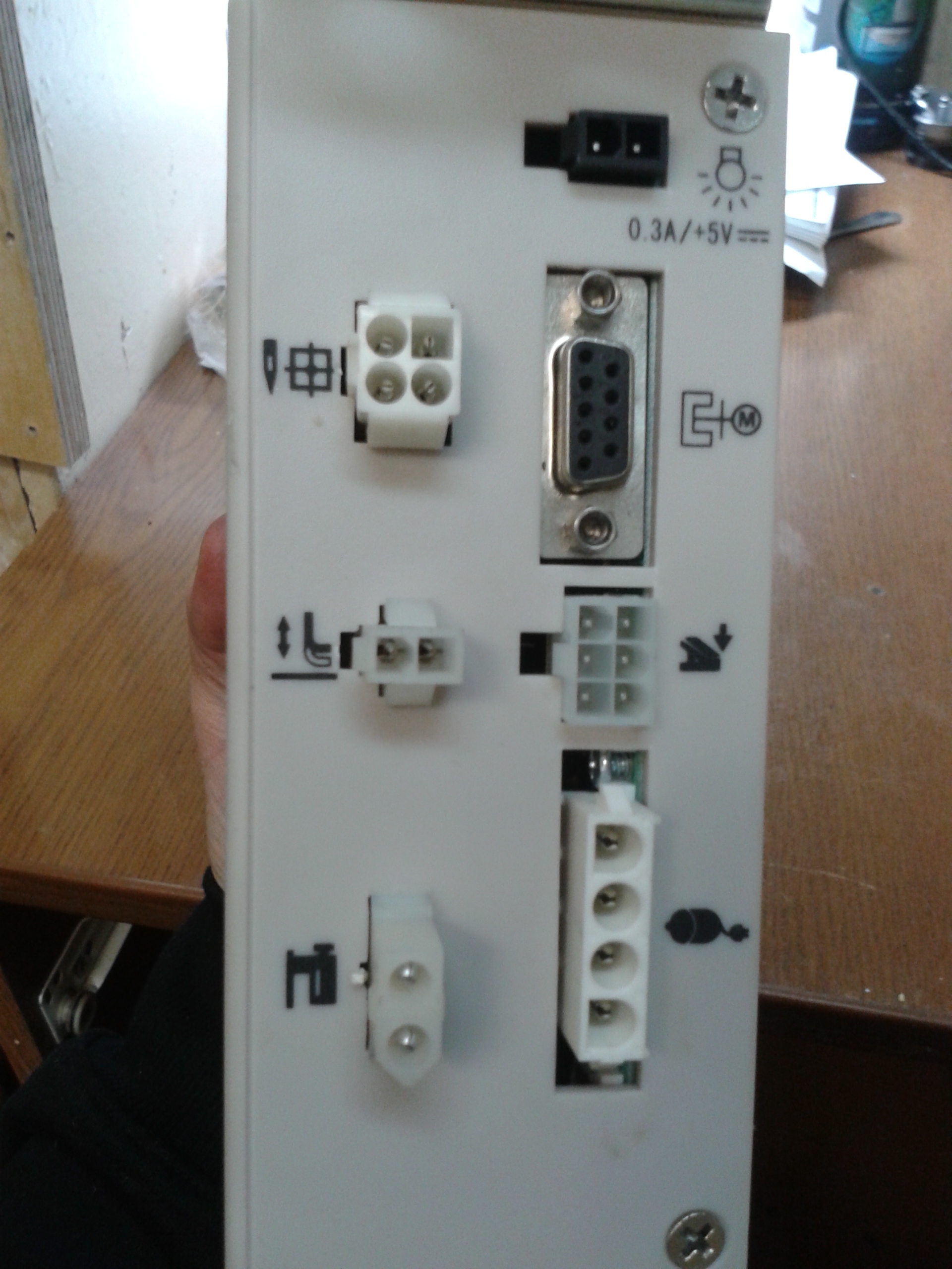

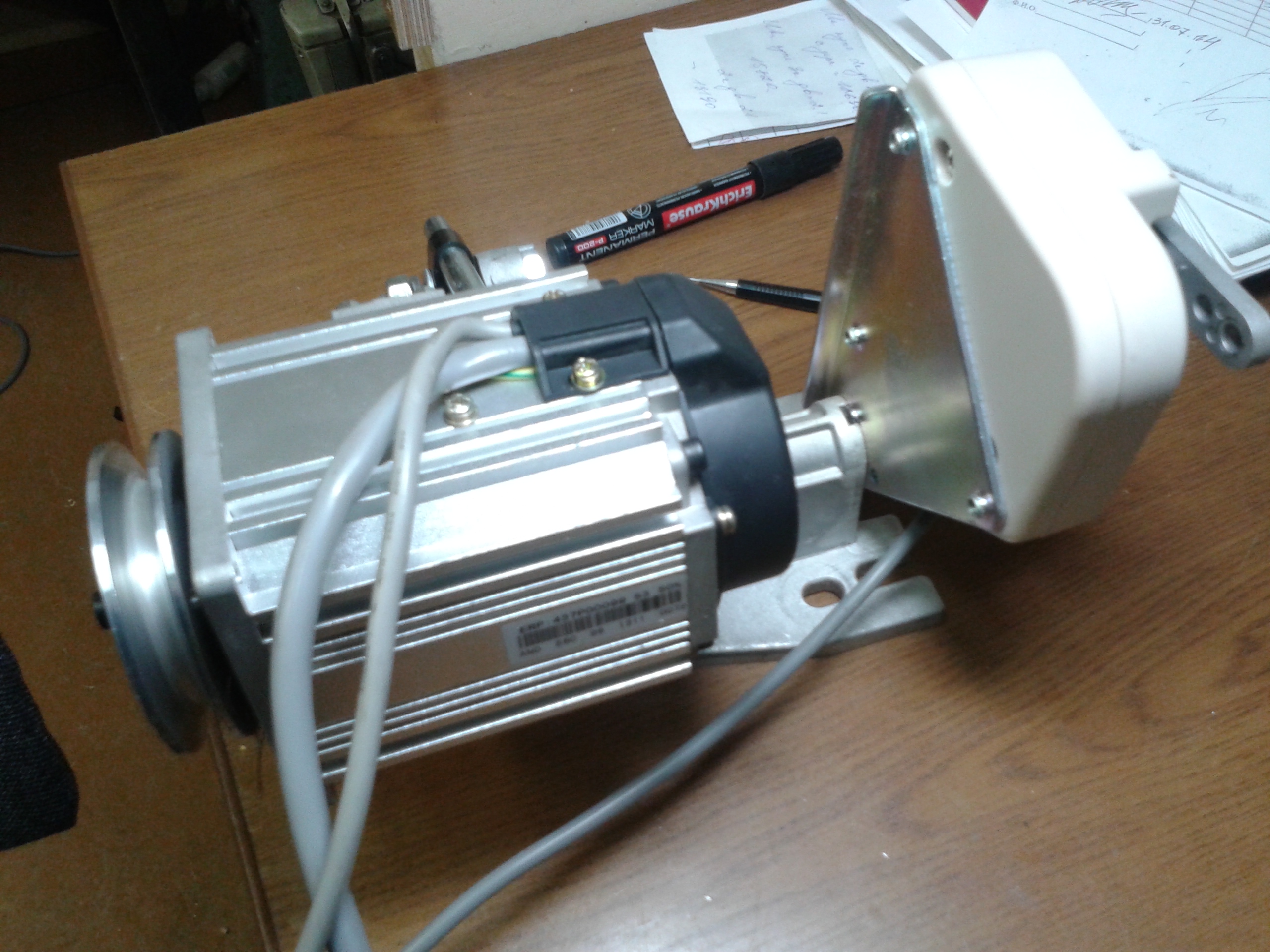

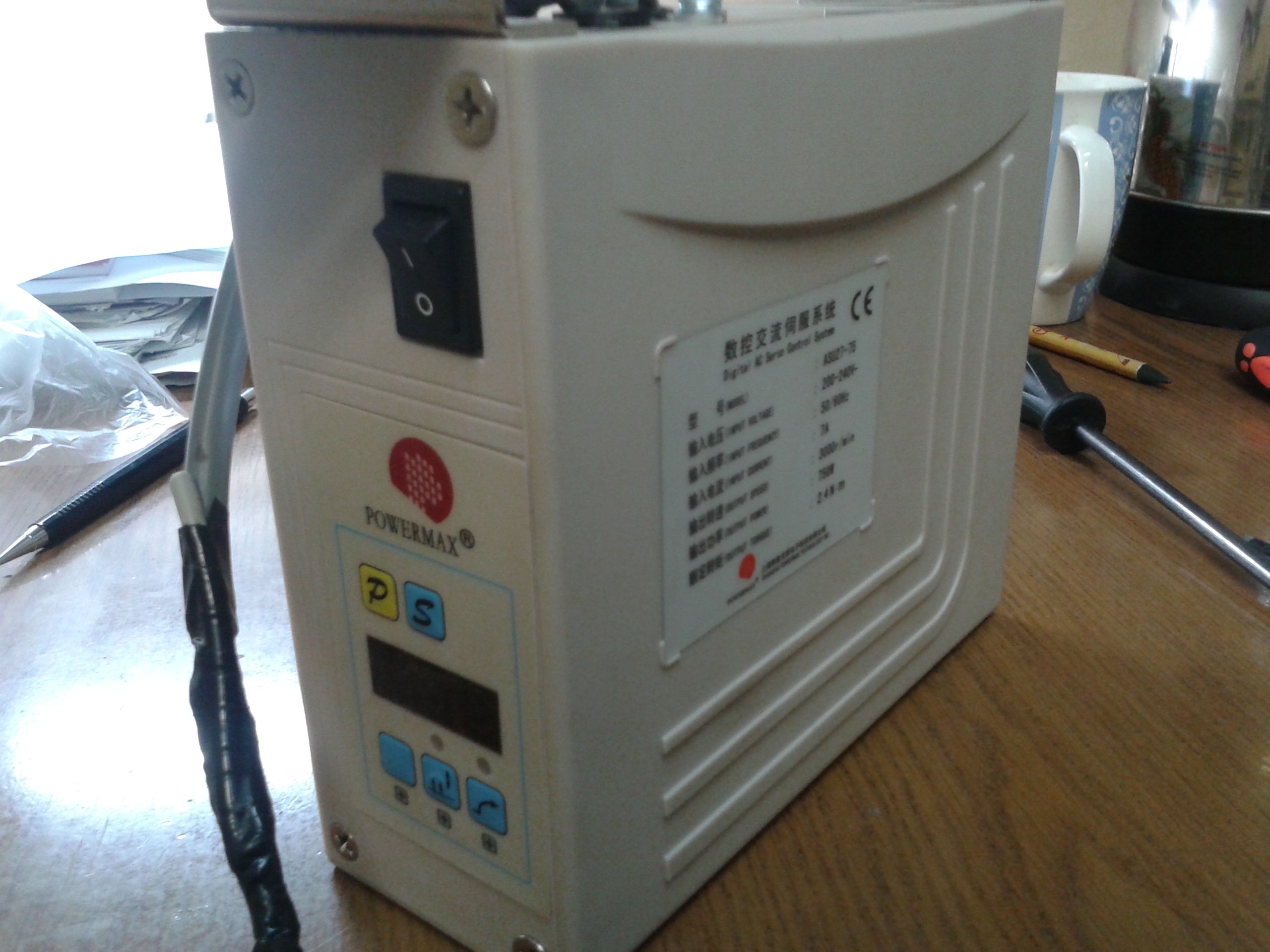

Приветствую!!

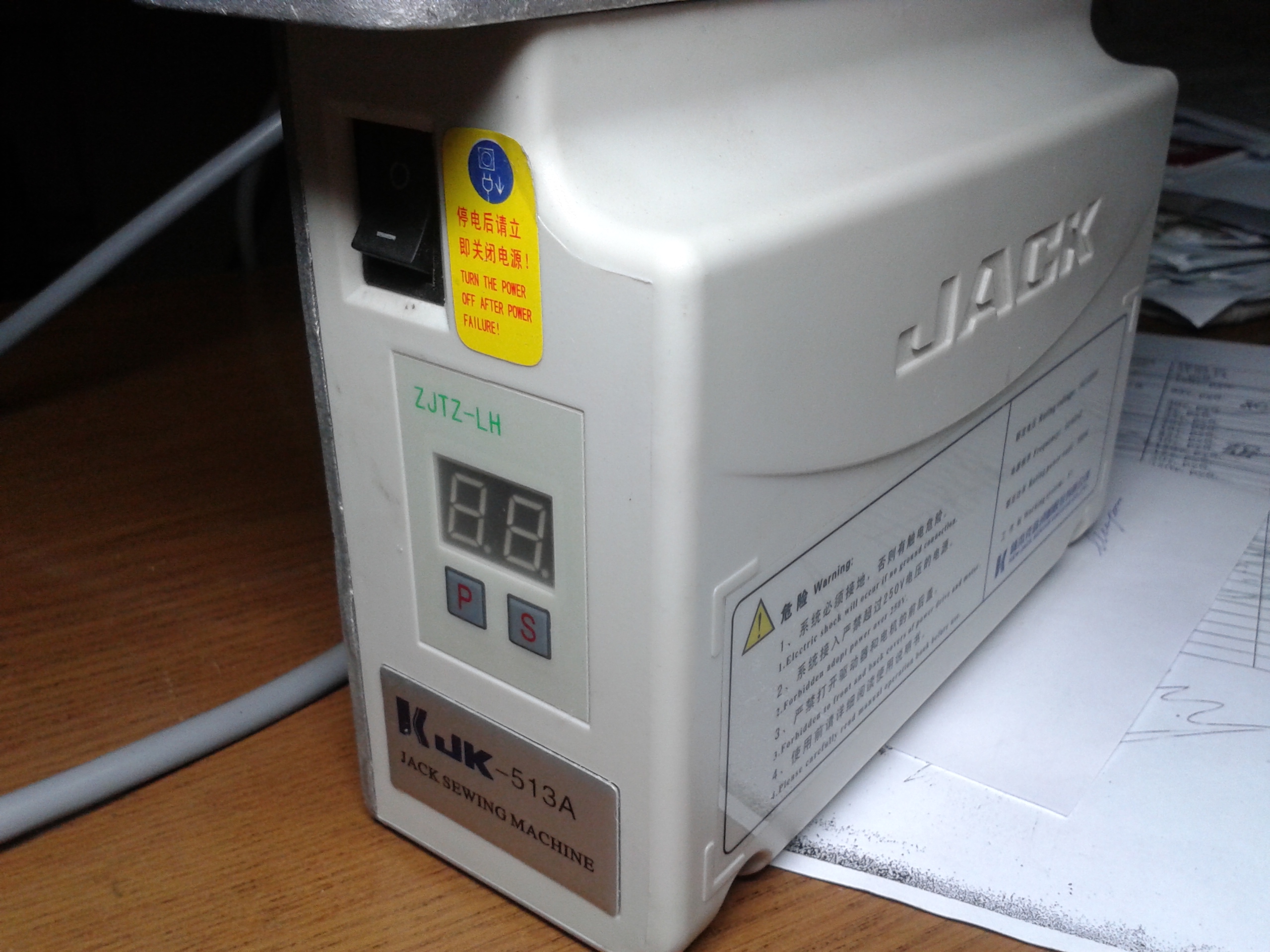

Который раз попадается в руки серводвигатель от швейной машины, так и чешутся руки поставить его на станок(которого нет :hehehe: ).
Вообще мне интересен вопрос, можно ли? Не для себя одного, скорее для тех кто захочет дешево собрать станок и не на шаговиках.
Но это вне мой компетенции. С меня только сама мысль и немного фото.
Не так давно такой двигатель вместе с приводом на 550Вт стоил 5600руб сейчас на пару тыс точно дороже и двиг на 750Вт стоил 7800 сейчас около 10 наверно.

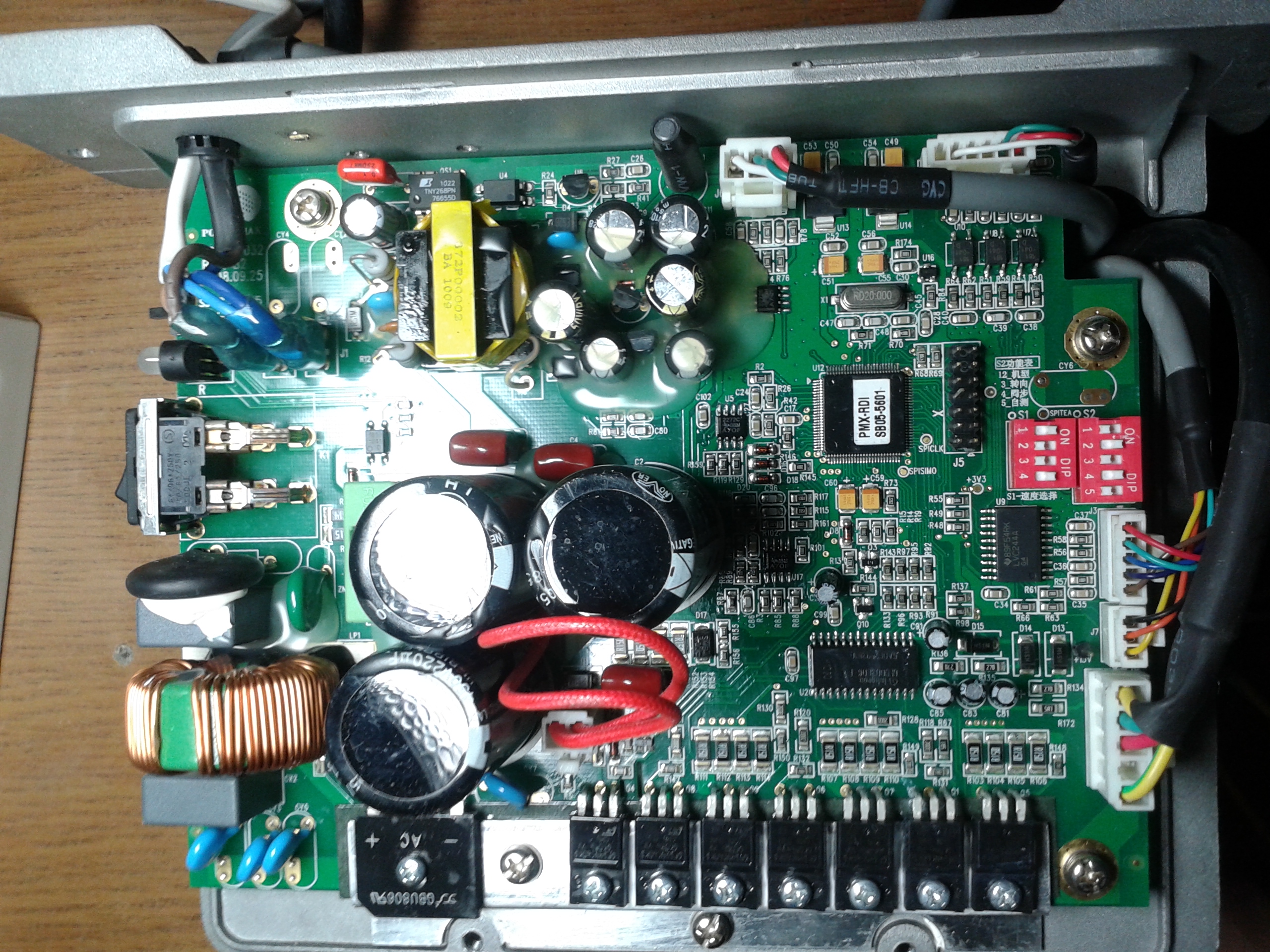

Управляются они по аналогу, но сразу и большой костыль, что я не знаю как заставить крутиться его в обратную сторону. Обычно это делается через меню и меняется один раз. Рисковать с подачей отрицательного потенциала на аналоге как то очково, в виду неизвестности.
Хотелось бы либо уже разбить эти надежды, что бы больше к этому не возвращаться, либо увидеть через какое то время рабочий экземпляр в руках наших форумчан. :stepper: :controller: Был бы рад.
Вообще на них пишут обороты 3000-5000/мин и усилие 2-3Nm - не знаю это много или мало? :thinking:

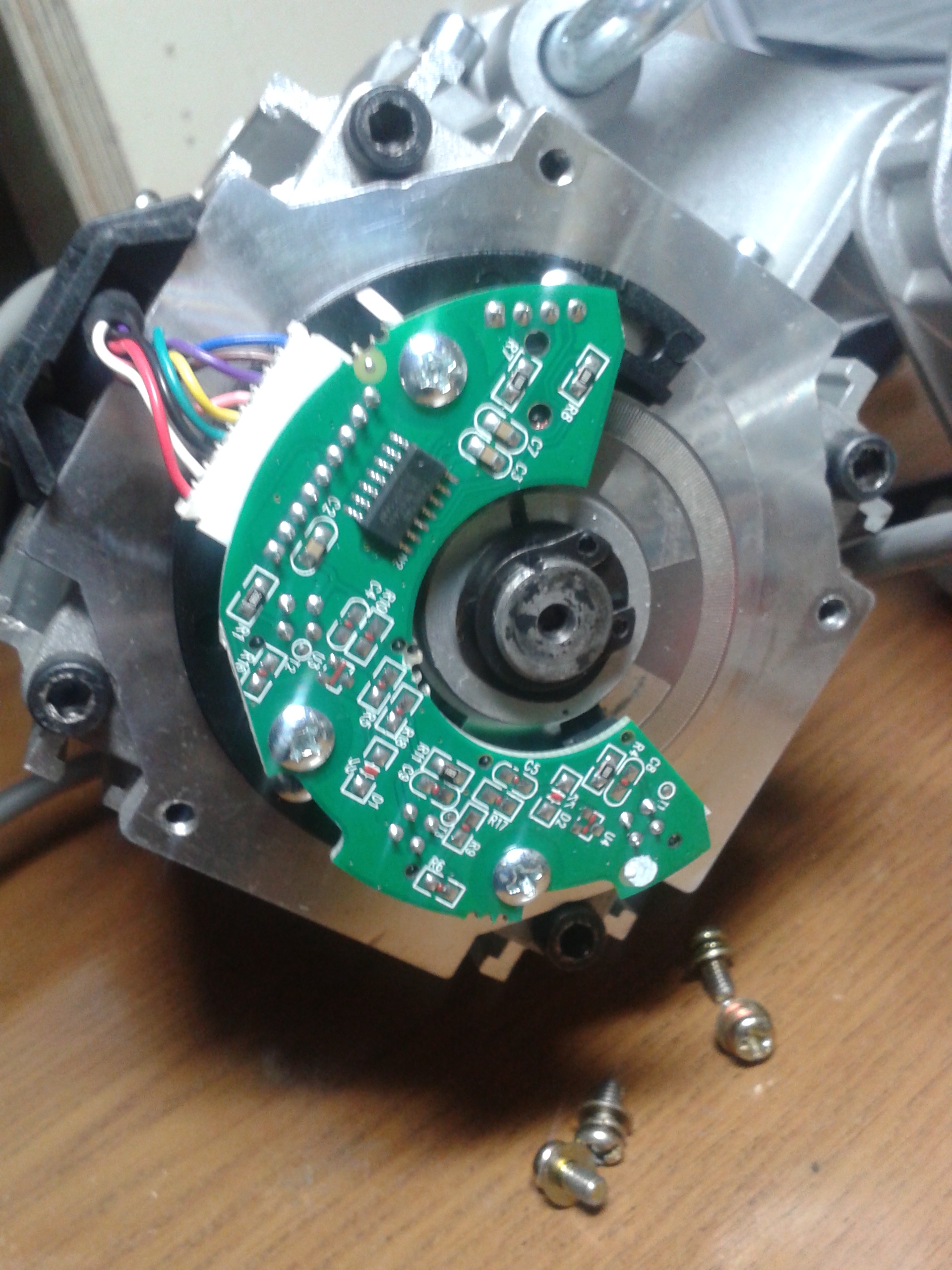

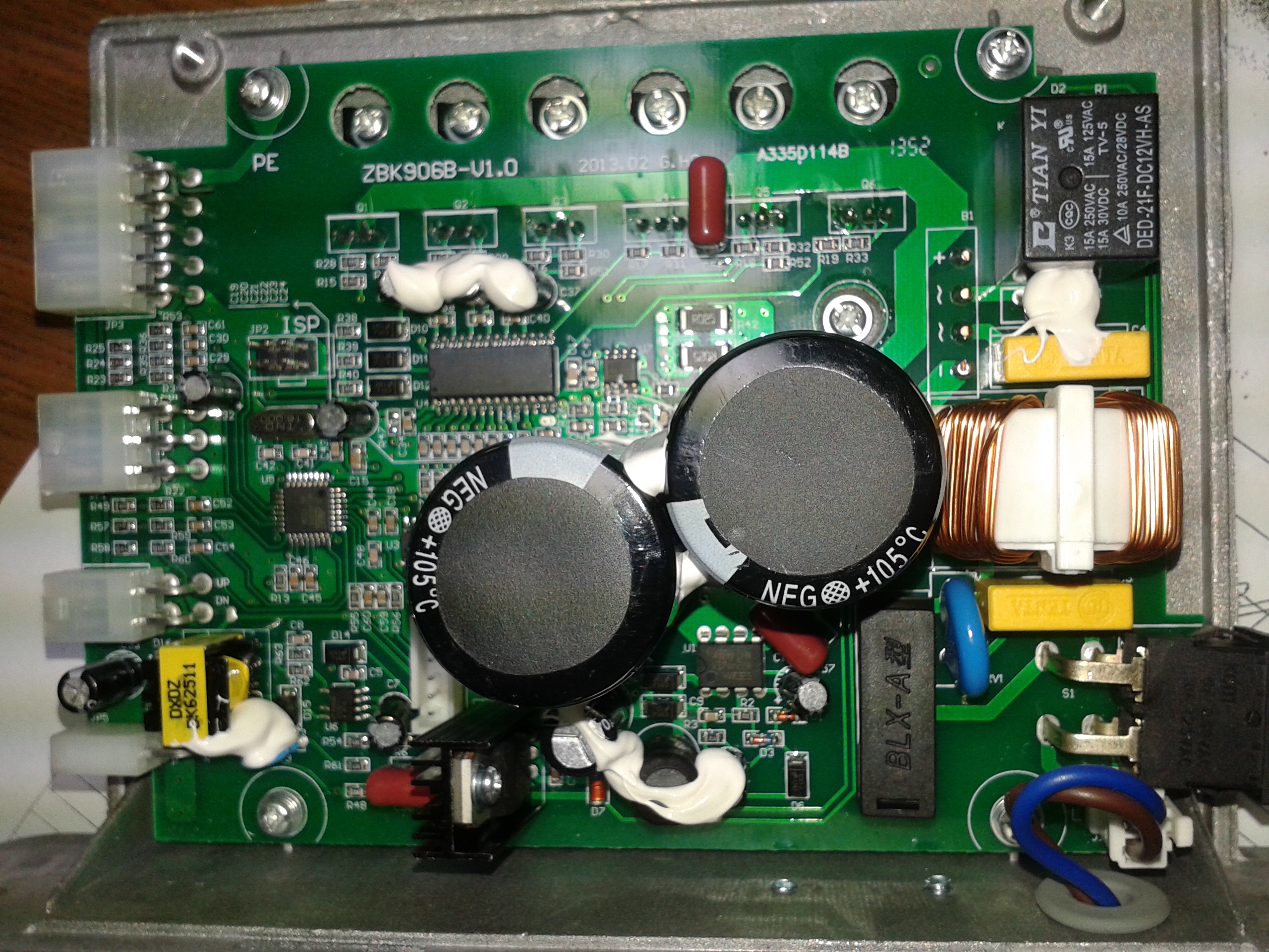

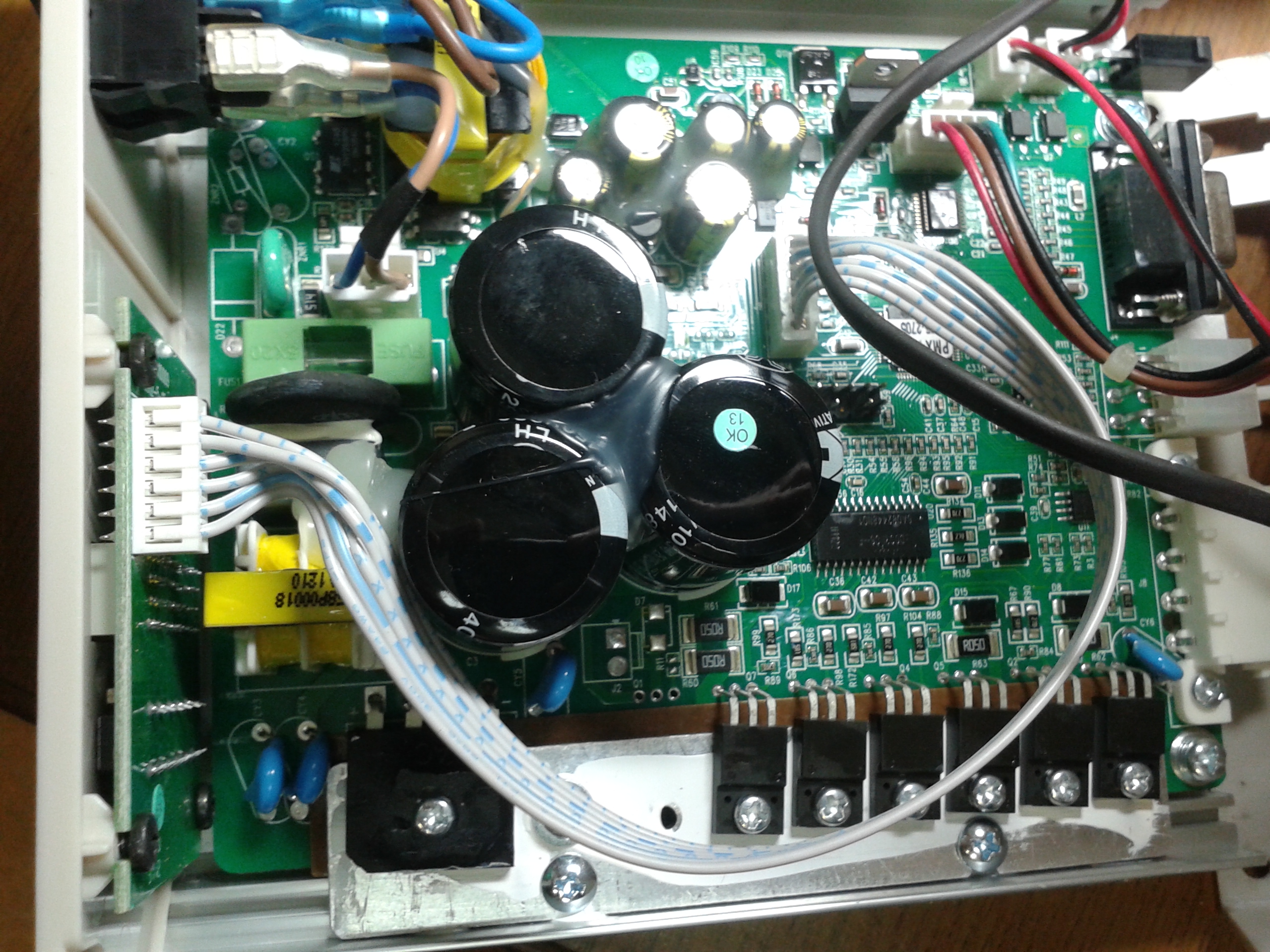

Возможно наши мастера как Михаил глянут на платы опытным взглядом и сразу скажут что дело дохлое, тогда тему можно дальше и не развивать.
Есть в руках три разных типа моторов. Jack ZJTZ-LH JK-513A, Digital AC Servo Control System AH(D)21-55, PowerMax ASU27-75
Есть фотографии микросхем крупным планом с маркировками - пока не вылаживаю.
Из всех мне больше PowerMax ASU27-75 нравится, у него есть русский мануал http://club.season.ru/index.php?act=Att ... &type=post и некоторые настройки от настоящих серв.

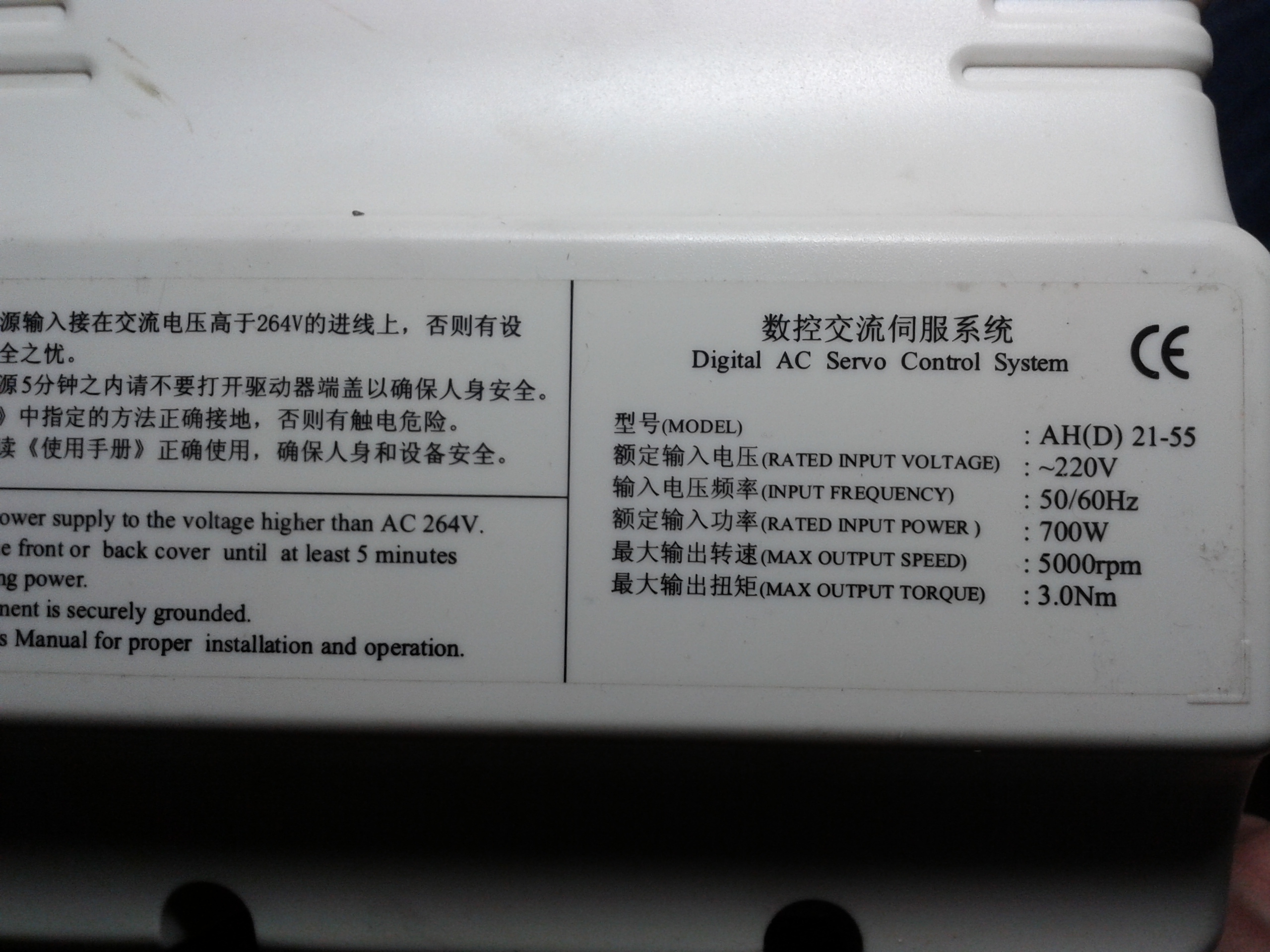

AH(D)21-55 700Вт

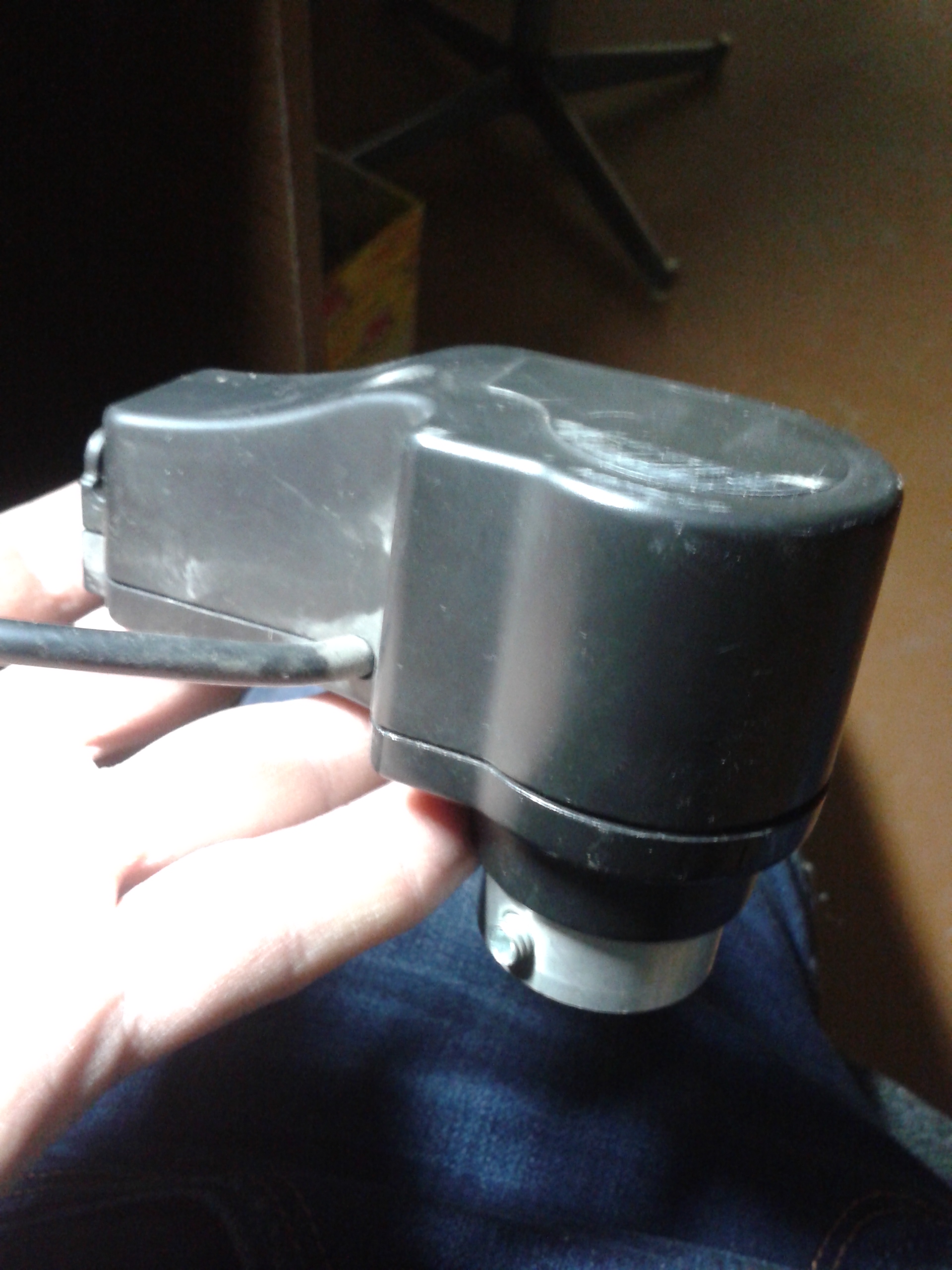

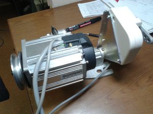

Jack ZJTZ-LH JK-513A 550Вт (6340 просмотров) <a class='original' href='./download/file.php?id=63945&mode=view' target=_blank>Загрузить оригинал (1.35 МБ)</a>
Jack ZJTZ-LH JK-513A 550Вт (6340 просмотров) <a class='original' href='./download/file.php?id=63946&mode=view' target=_blank>Загрузить оригинал (2.24 МБ)</a>
Jack ZJTZ-LH JK-513A 550Вт (6340 просмотров) <a class='original' href='./download/file.php?id=63947&mode=view' target=_blank>Загрузить оригинал (1.61 МБ)</a>

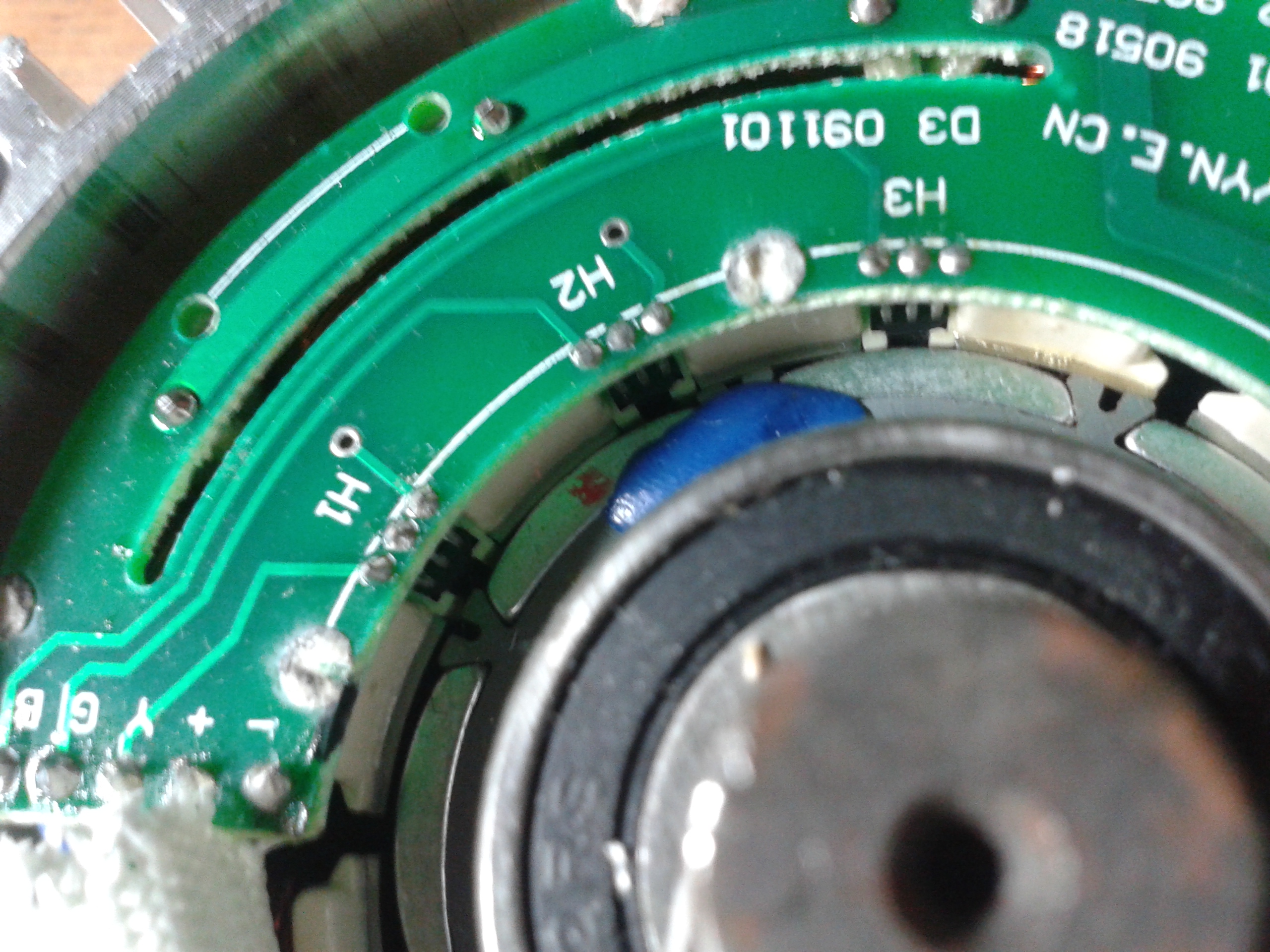

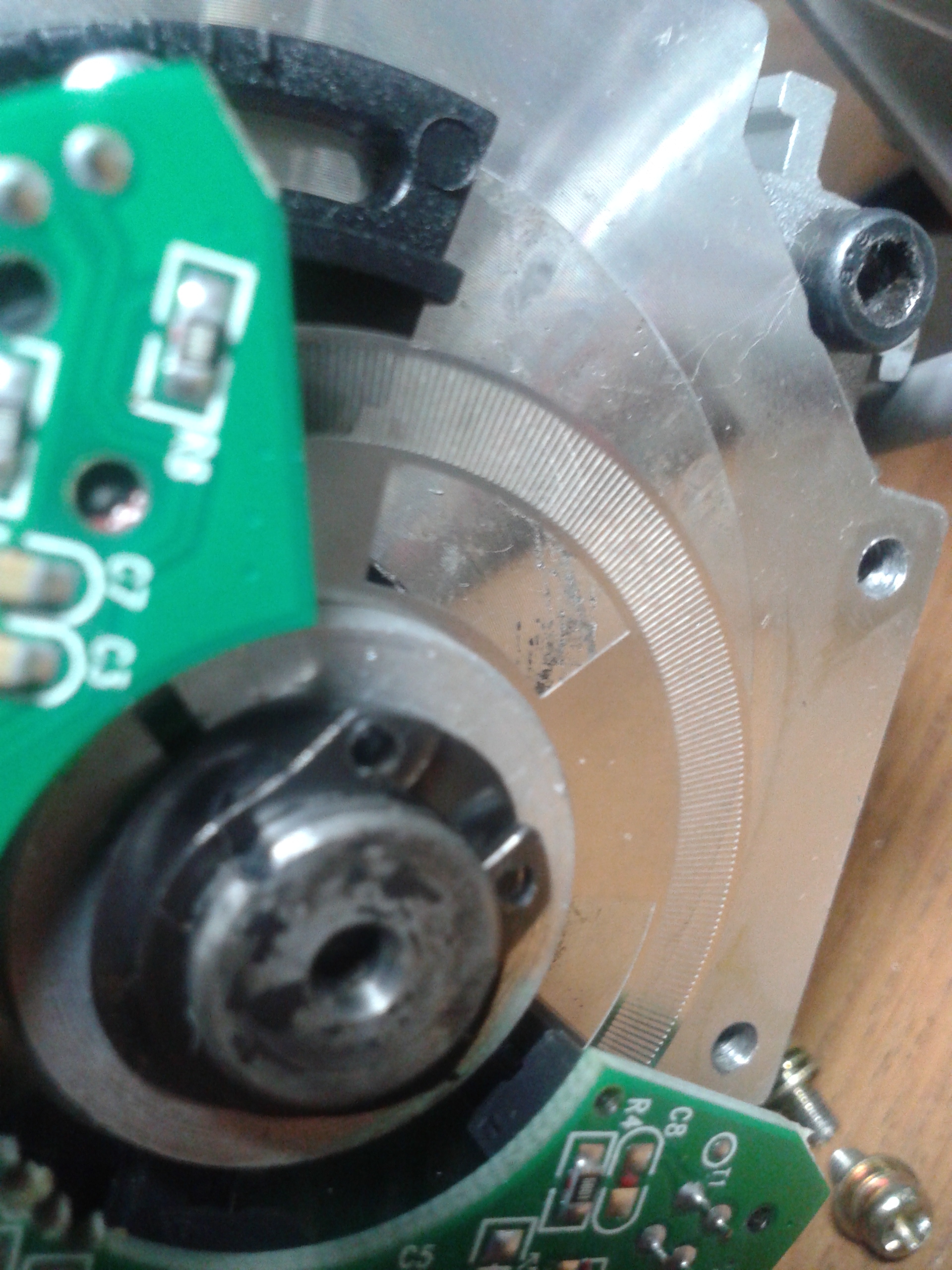

датчики положения (6340 просмотров) <a class='original' href='./download/file.php?id=63948&mode=view' target=_blank>Загрузить оригинал (1.72 МБ)</a>
датчики положения
AH(D)21-55 700Вт (6340 просмотров) <a class='original' href='./download/file.php?id=63949&mode=view' target=_blank>Загрузить оригинал (1.37 МБ)</a>
AH(D)21-55 700Вт
AH(D)21-55 700Вт (6340 просмотров) <a class='original' href='./download/file.php?id=63950&mode=view' target=_blank>Загрузить оригинал (1.49 МБ)</a>
AH(D)21-55 700Вт
AH(D)21-55 700Вт (6340 просмотров) <a class='original' href='./download/file.php?id=63951&mode=view' target=_blank>Загрузить оригинал (2.29 МБ)</a>
AH(D)21-55 700Вт
AH(D)21-55 700Вт (6340 просмотров) <a class='original' href='./download/file.php?id=63952&mode=view' target=_blank>Загрузить оригинал (1.31 МБ)</a>
AH(D)21-55 700Вт
AH(D)21-55 700Вт (6340 просмотров) <a class='original' href='./download/file.php?id=63954&mode=view' target=_blank>Загрузить оригинал (1.09 МБ)</a>
AH(D)21-55 700Вт
AH(D)21-55 700Вт (6340 просмотров) <a class='original' href='./download/file.php?id=63956&mode=view' target=_blank>Загрузить оригинал (1.34 МБ)</a>
AH(D)21-55 700Вт
PowerMax ASU27-75 (6340 просмотров) <a class='original' href='./download/file.php?id=63957&mode=view' target=_blank>Загрузить оригинал (1.3 МБ)</a>
PowerMax ASU27-75
PowerMax ASU27-75 (6340 просмотров) <a class='original' href='./download/file.php?id=63958&mode=view' target=_blank>Загрузить оригинал (1.33 МБ)</a>
PowerMax ASU27-75
PowerMax ASU27-75 (6340 просмотров) <a class='original' href='./download/file.php?id=63959&mode=view' target=_blank>Загрузить оригинал (1.22 МБ)</a>
PowerMax ASU27-75
PowerMax ASU27-75 (6340 просмотров) <a class='original' href='./download/file.php?id=63960&mode=view' target=_blank>Загрузить оригинал (1.99 МБ)</a>
PowerMax ASU27-75
PowerMax ASU27-75 (6340 просмотров) <a class='original' href='./download/file.php?id=63961&mode=view' target=_blank>Загрузить оригинал (1.44 МБ)</a>
PowerMax ASU27-75
PowerMax ASU27-75 (6340 просмотров) <a class='original' href='./download/file.php?id=63962&mode=view' target=_blank>Загрузить оригинал (1.56 МБ)</a>
PowerMax ASU27-75
PowerMax ASU27-75 (6340 просмотров) <a class='original' href='./download/file.php?id=63963&mode=view' target=_blank>Загрузить оригинал (1.56 МБ)</a>
PowerMax ASU27-75

Момент на валу заявленный очень вкусный. Это, я так понимаю и есть обычная синхронная серва только со своим сервопаком?
Re: Дешевые сервы на 750 и 550Вт
den_sibirskiy писал(а):Не так давно такой двигатель вместе с приводом на 550Вт стоил 5600руб
Они продаются свободно или нужно на каком нибудь авито вылавливать?
den_sibirskiy писал(а):Рисковать с подачей отрицательного потенциала на аналоге как то очково, в виду неизвестности.
А не нужно сразу много подавать. Если есть аналоговый вход подключить небольшую батарейку таблетку на 1.5в, крутится - перевернуть полярность ;)

NKS писал(а):Момент на валу заявленный очень вкусный. Это, я так понимаю и есть обычная синхронная серва только со своим сервопаком?
они зверски мощные на мой взгляд

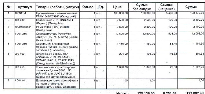

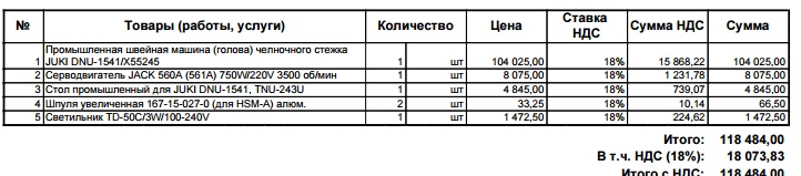

Дешевле оказывается по весне были, июньские цены были такие:
гренада мск (6257 просмотров) <a class='original' href='./download/file.php?id=63972&mode=view' target=_blank>Загрузить оригинал (54.53 КБ)</a>
гренада мск
швеймаш (6257 просмотров) <a class='original' href='./download/file.php?id=63973&mode=view' target=_blank>Загрузить оригинал (98.83 КБ)</a>
швеймаш
den_sibirskiy писал(а):они зверски мощные на мой взгляд
Значит чем то придется поплатиться или размерами или греться будут и долго(беспрерывно) работать не смогут ;)

Я бы не сказал, что швеи с перерывами работают, весь день, там правда нагрузки не такие конечно. На сервах что 550вт стоит крыльчатка.
У серв этих инкодеры не сильно точные так понимаю. Опять же как организовать обр связь?
дублировать? проводки инкодера на ружу выходят
den_sibirskiy писал(а):Я бы не сказал, что швеи с перерывами работают, весь день, там правда нагрузки не такие конечно.
Швеи не работают часто с реверсом как ЧПУ.
den_sibirskiy писал(а):На сервах что 550вт стоит крыльчатка.
Думаю что серва 1квт Яскава будет меньше или такого же размера как этот моторчик.
den_sibirskiy писал(а):Опять же как организовать обр связь?
Мотор будет работать со своим "драйвом" и энкодером. Драйву давать задание +-10в, а на ось(ШВП) ставить энкодер который заводить в ЧПУ.
Только сколько стоит этот моторчик уже не так и и не интересно становится.
У МЕСЫ есть така штука 8i20 она может крутить разные моторШики до 2.2квт (описание есть на сайте Месы).

Сначала посмотрим заработает ли реверс, а там уже определимся интересно али нет, сделали запрос на всякое оборуд напрямую к китайцам, в обхот продаванов с али и таобао, может все подешевле будет, ждемс.
завтра куплю таблеточку, а то те что есть севшие, но на них тоже проверю 1в то можно получить.

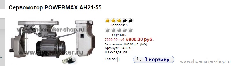

поискал такие моторы по магазинам
121233.jpg (6177 просмотров) <a class='original' href='./download/file.php?id=63978&mode=view' target=_blank>Загрузить оригинал (34.22 КБ)</a>
вот эту цену проверить не помешало бы (6177 просмотров) <a class='original' href='./download/file.php?id=63980&mode=view' target=_blank>Загрузить оригинал (47.84 КБ)</a>

Проверил на одном двигателе Jack ZJTZ-LH JK-513A метод с батарейкой, другие двигателя проверю в понедельник(есть еще пара видов), полярность менял, от обеих полярностей крутится в одну и ту же сторону.
Как так :thinking:
