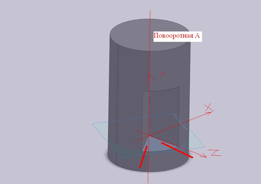

Здравствуйте
Делал в ПМ только УП для 3 осей, а тут несложная 4 осевая обработка понадобилась.
Нужно вращать деталь по оси А и заглубляться последовательно к этой оси.
В ПМ применяю 4 осевую обработку, но что то не то
Вообще, мне нужно тупо по контуру это окно вырезать, вращая заготовку и шевеля 3 другими осями.
Помогите, куда копать?

А что в принципе то не получается? Какие действия уже предпринимались для выполнения данной задачи?

Urec писал(а):Вообще, мне нужно тупо по контуру это окно вырезать, вращая заготовку и шевеля 3 другими осями.
Как не смотрел на деталь, но работы в одновременной 4-х осевой обработке не увидел.. Максимум 3 оси работают .

Я нарисовал упрощенную схемку. у меня задача посложнее.
Нужно из цилиндра выпилить детальку.
Там видна траектория инструмента. А мне бы по контуру просто деталь выпилить из заготовки.
