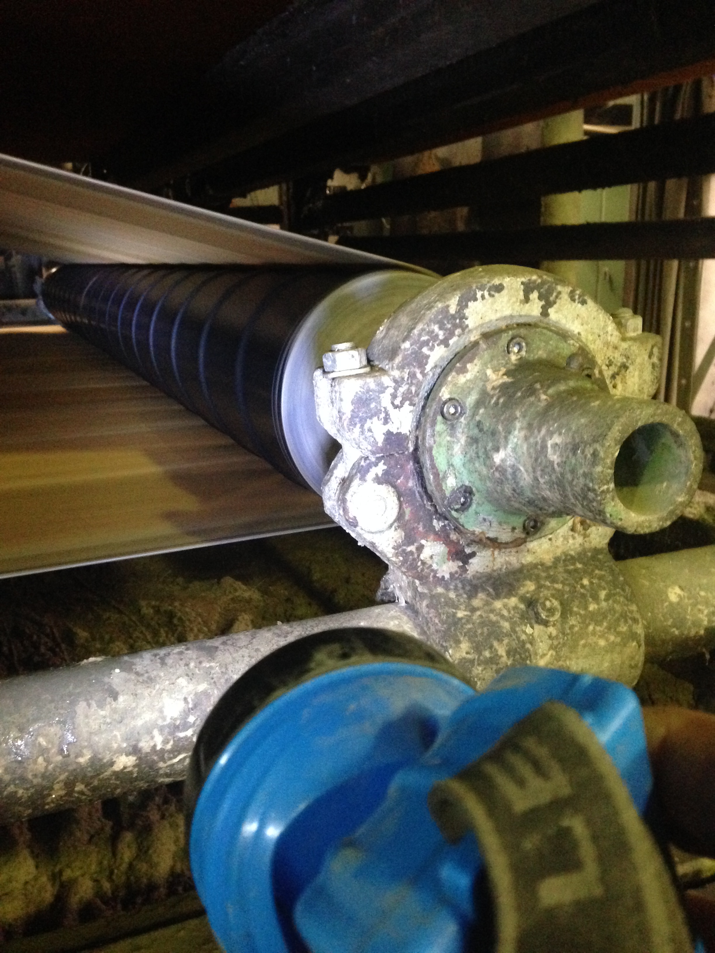

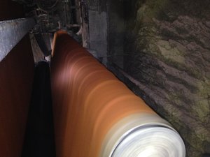

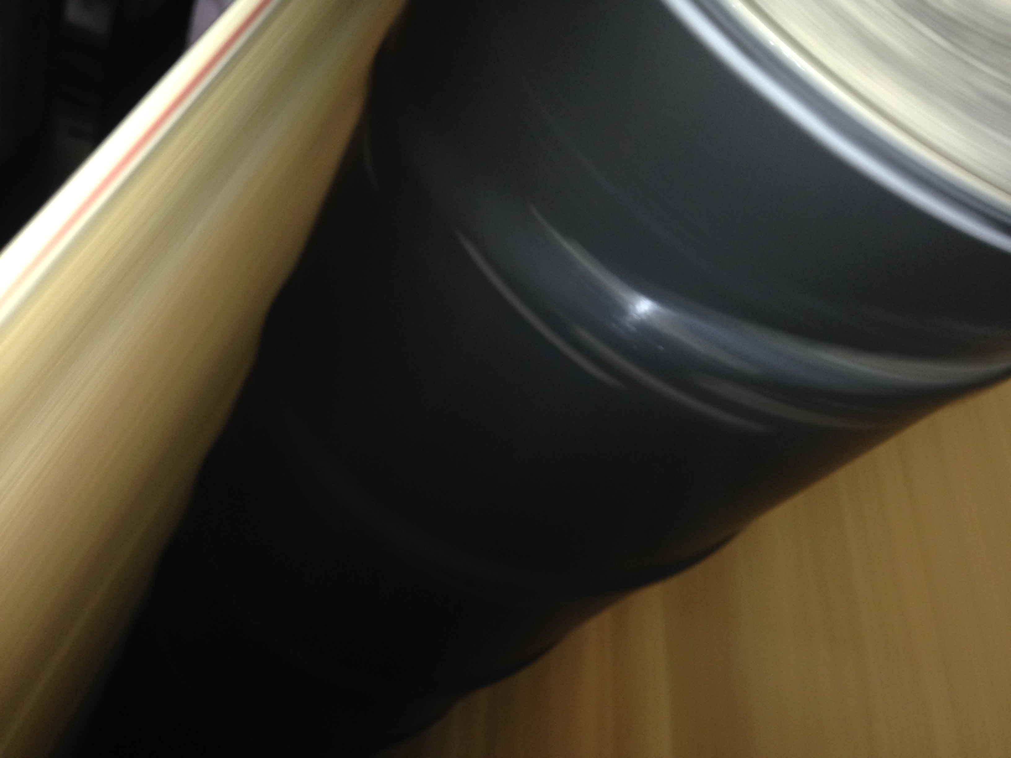

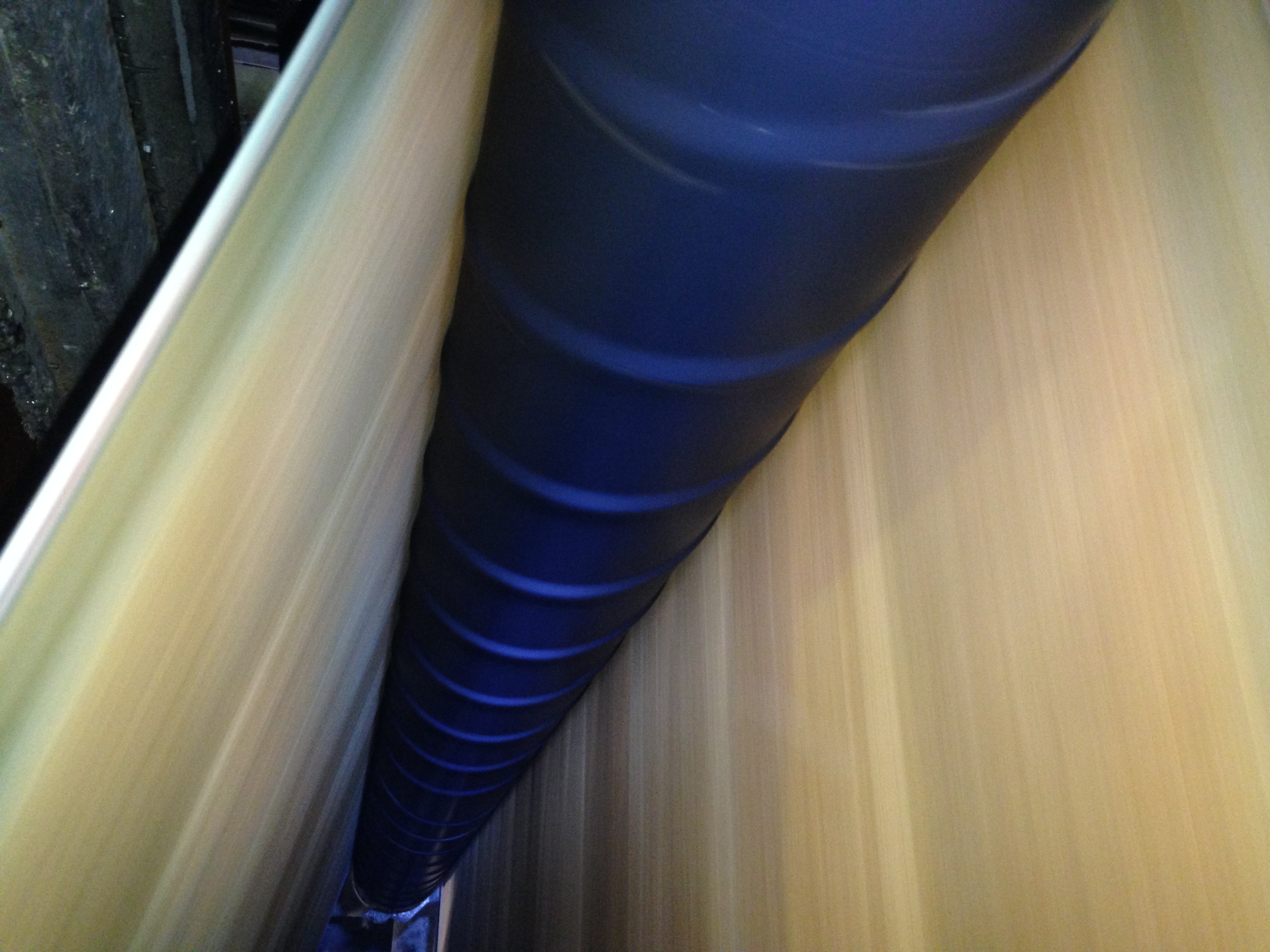

Добрый день.
Подскажите пожалуйста кто сталкивался, что за вал на фото ? Перебрал весь интернет но не нашел производителя таких валов или хотя бы может быть кто нибудь знает его техническое название ? , он обрезиненный, сами спирали заодно с обрезиненовкой , выполнены спирали с разрывом посередине , идут от середины к краям, расправляя сукно.

Делали подобный вал в 90-х для одного кожевенного завода.
Брали, тупо, трубу и приваривали к ней согнутый пруток. Потом всё это хозяйство обрезинивали.

http://www.paper-service.ru/index.php?p ... a_roller_4
Банана-роллер))) ремонтируется примитивно. Срезаешь старое одеваешь термоусад и феном его-феном!)))
