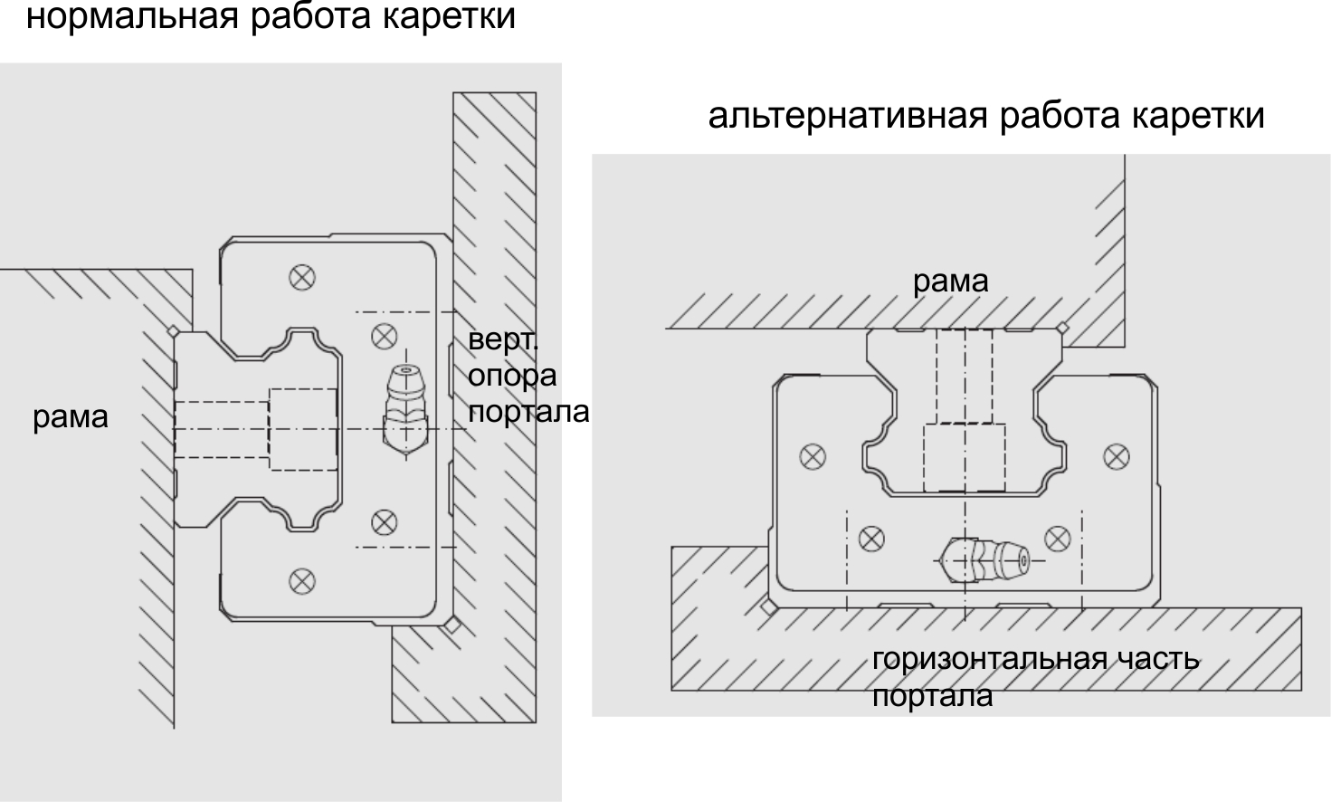

День добрый!
Прошу подсказать. Вопрос такой.
Так же надежно будет работать каретка, если ее расположить не над рельсом или с боку, а под рельсом?
То есть рель крепится к раме снизу (под трубу), и каретка соответственно катается "вверхтормашкой"
Возможно ли это? Производители вроде не говорят, что проблемы могут быть. Кто нибудь скажет свои соображения? :rail:
так как на рисунке справа (3058 просмотров) <a class='original' href='./download/file.php?id=62857&mode=view' target=_blank>Загрузить оригинал (270.92 КБ)</a>

Ставьте хоть под 45 градусов (: проблем не будет
Re: надежность каретки если поставить "вверх ногами"
производитель указывает максимально допустимые нагрузки в разных плоскостях. и моменты... что еще нада ? если вы не превышаете допустимую нагрузку - ради бога - ставьте как угодно...

Единственное что - я бы предпочел при таком креплении фланцевые каретки и использовал не первые попавшиеся болты.
Дрюня писал(а):и использовал не первые попавшиеся болты
Ну, как минимум из стали 45Х

Спасибо, обнадежили.
Василий Владимирович писал(а):Спасибо, обнадежили.
А, что какие-то проблемы, такие болты/винты имеются в свободной продаже.
