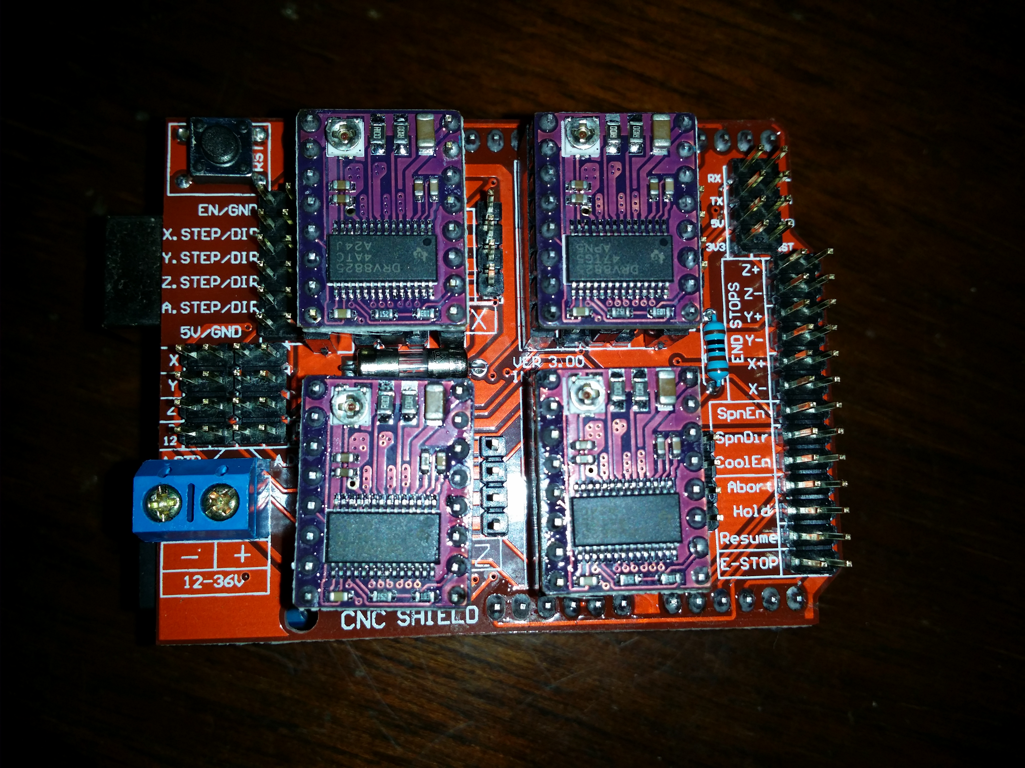

3) Электроника.
Наконец-то в коробе, с клеммами, кнопками и с охлаждением.
Установленные следующие компоненты:

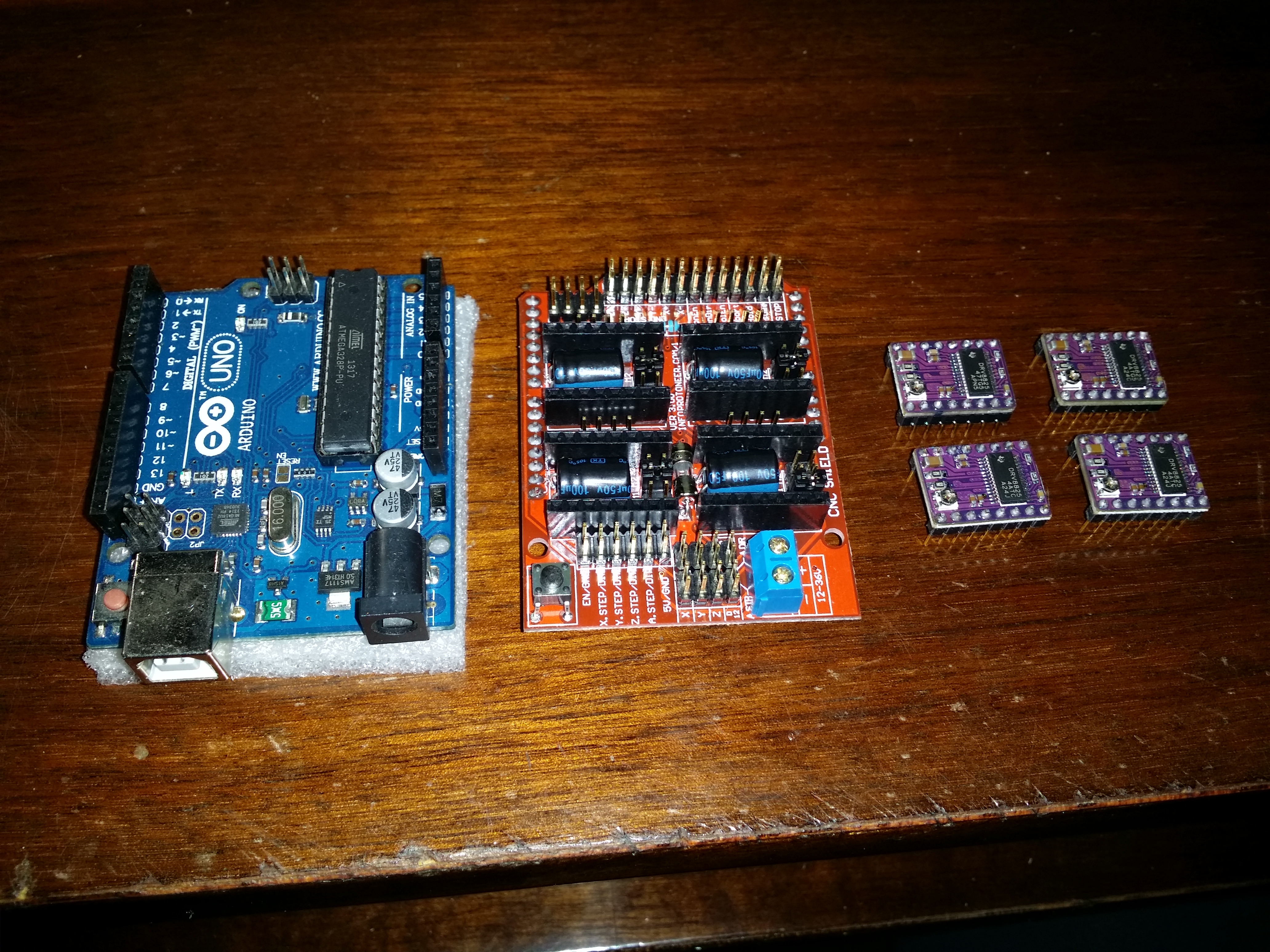

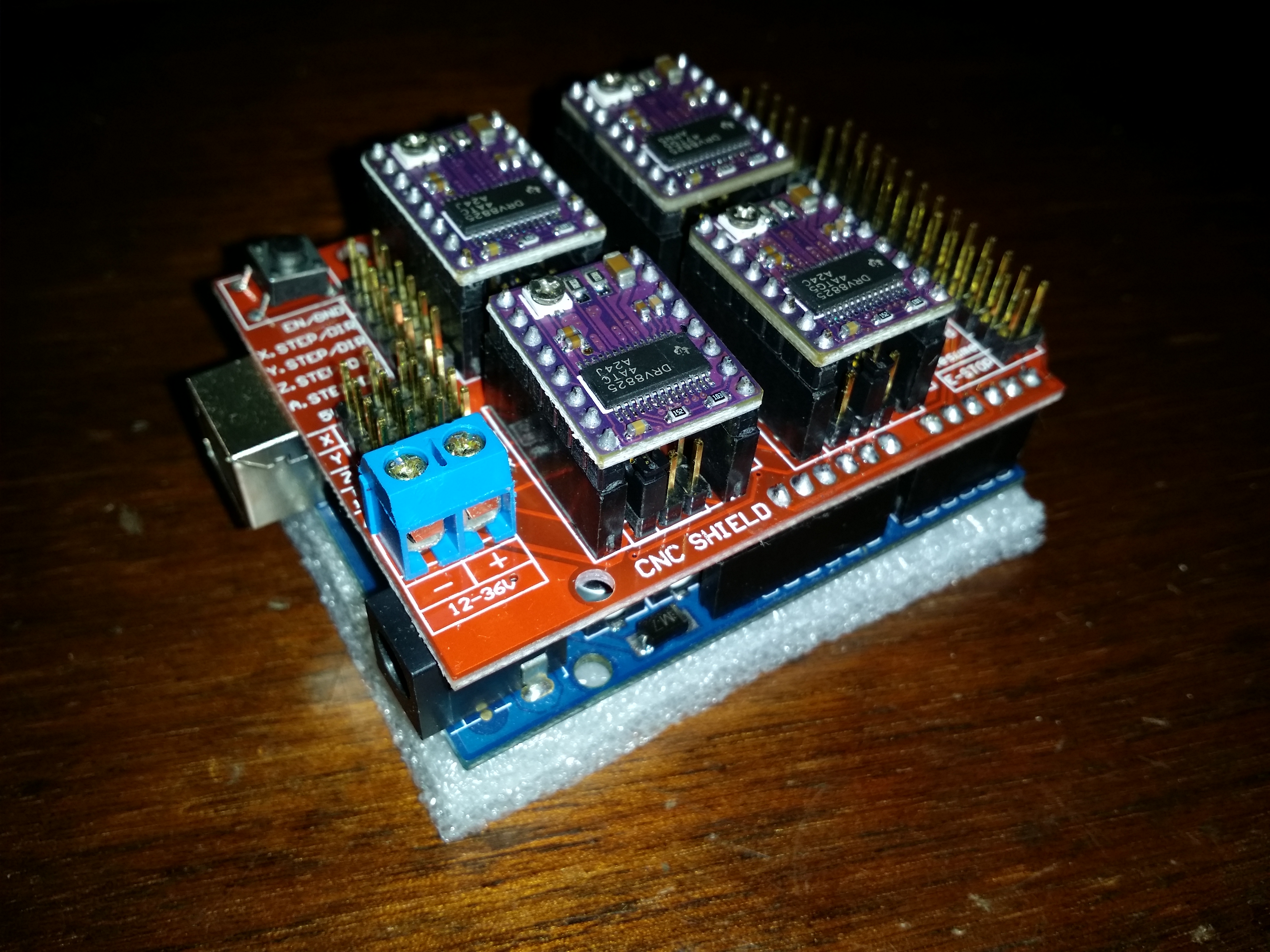

- Клон Arduino Mega 2560 Rev3, (Прошита прошивкой Marlin для 3D принтера и управляется через Repetier-Host либо читается с карты памяти УП)
- Плата RAMPS 1.4 под Arduino Mega 2560,
- Драйвер Шагового двигателя DVR8825 (дробление шага 1/32)
Настройка драйвера: (для просмотра содержимого нажмите на ссылку)

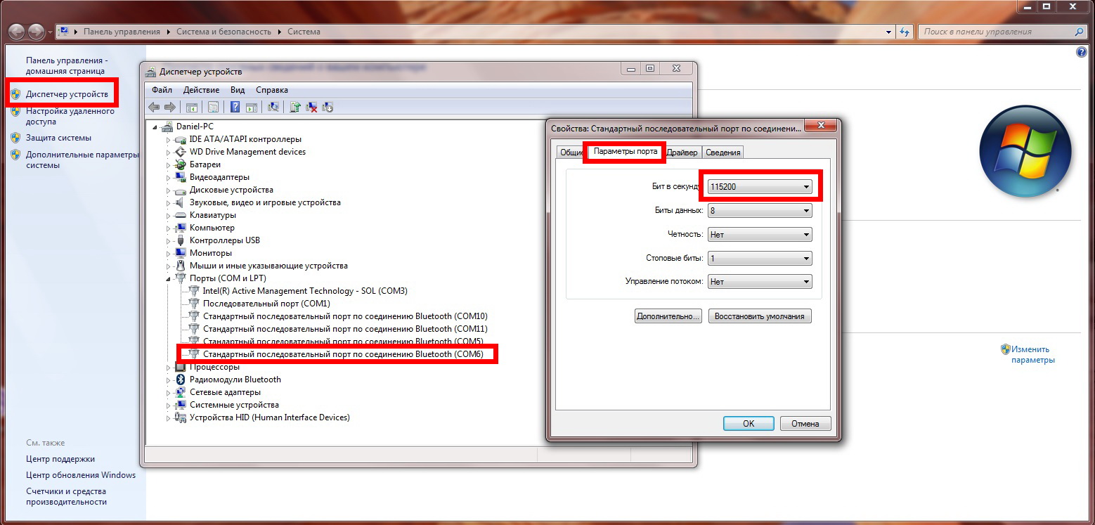

Не забывая о скоростях передачи данных в диспетчере устройств блютус СОМ порта - должно совпадать с ардуиновской прошивкой и блютус модулем подключенной к нему (по настройке БТ модуля погуглите)
http://lobotryasy.net/learning_bluetooth_part_1.php
https://www.youtube.com/watch?v=rYMG8VsE990
Настроить сопряжение и вперед.

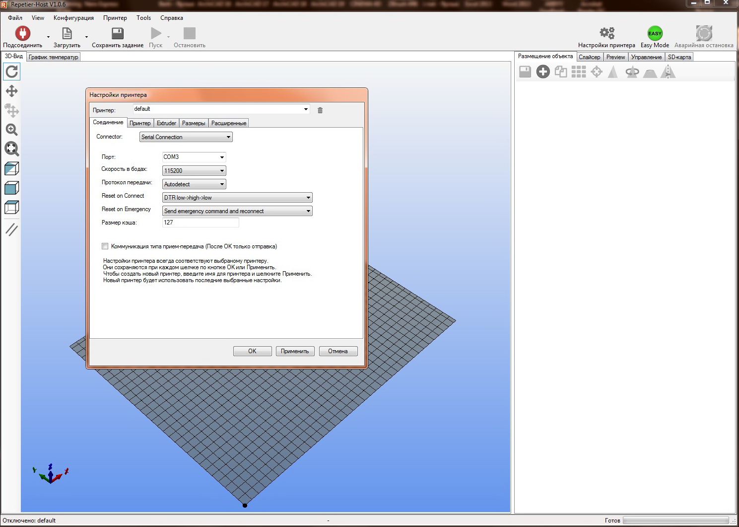

У меня СОМ порт 115200, прошивка 115200 тоже и Bluetooth модуль HC-05 тоже (программируем АТ командами) на 115200 скорости работают. Ну и в программе repetier-host тоже эта скорость соединения выбирается 115200.)
COM port.jpg (86272 просмотра) <a class='original' href='./download/file.php?id=85603&mode=view' target=_blank>Загрузить оригинал (239.89 КБ)</a>

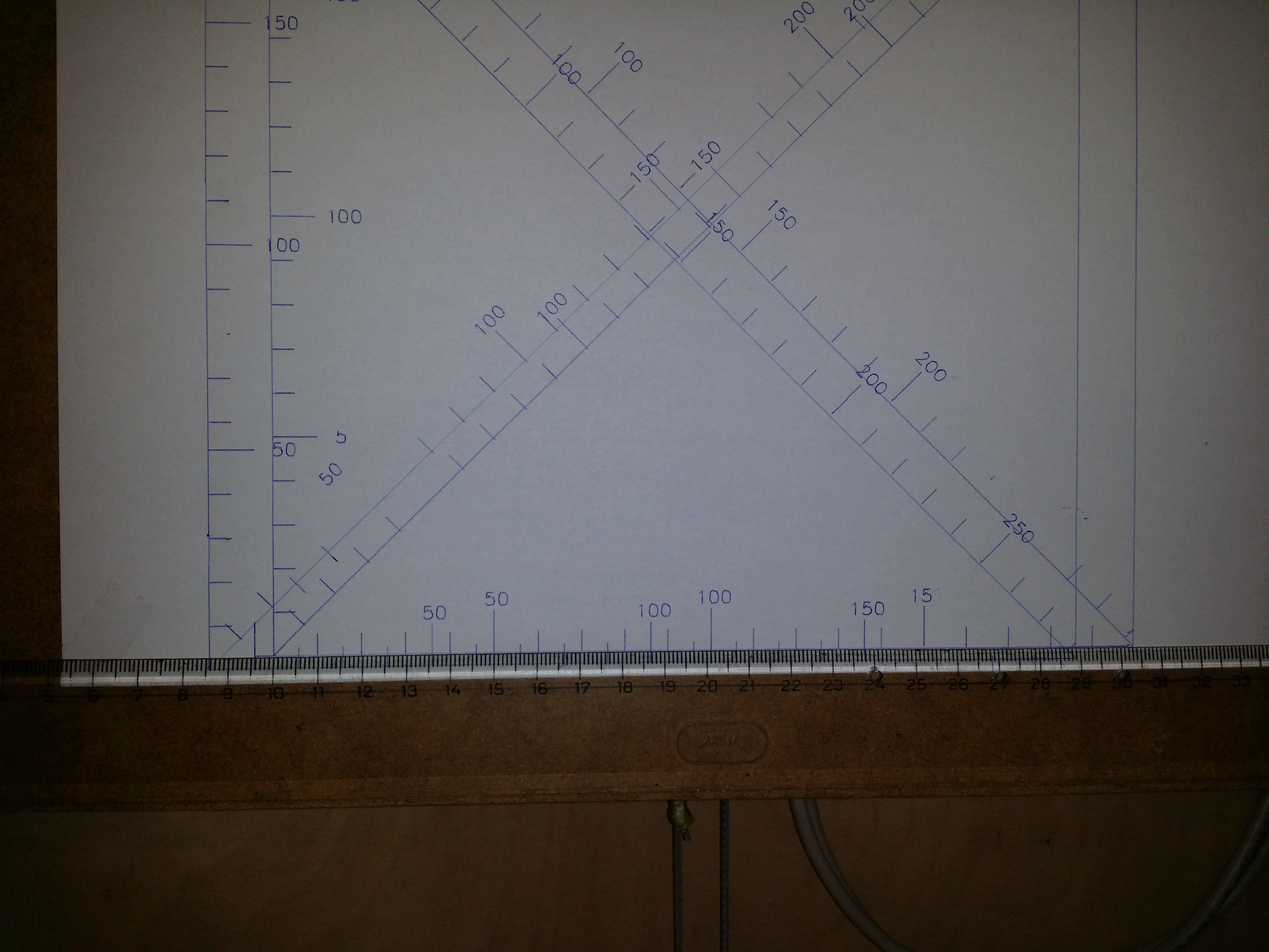

Калибровочная "линейка-разметка"
Calibration 200 x 200 mm.dxf
(182.3 КБ) 3006 скачиваний
Calibration 360 x 360 mm.dxf
(204.78 КБ) 2113 скачиваний

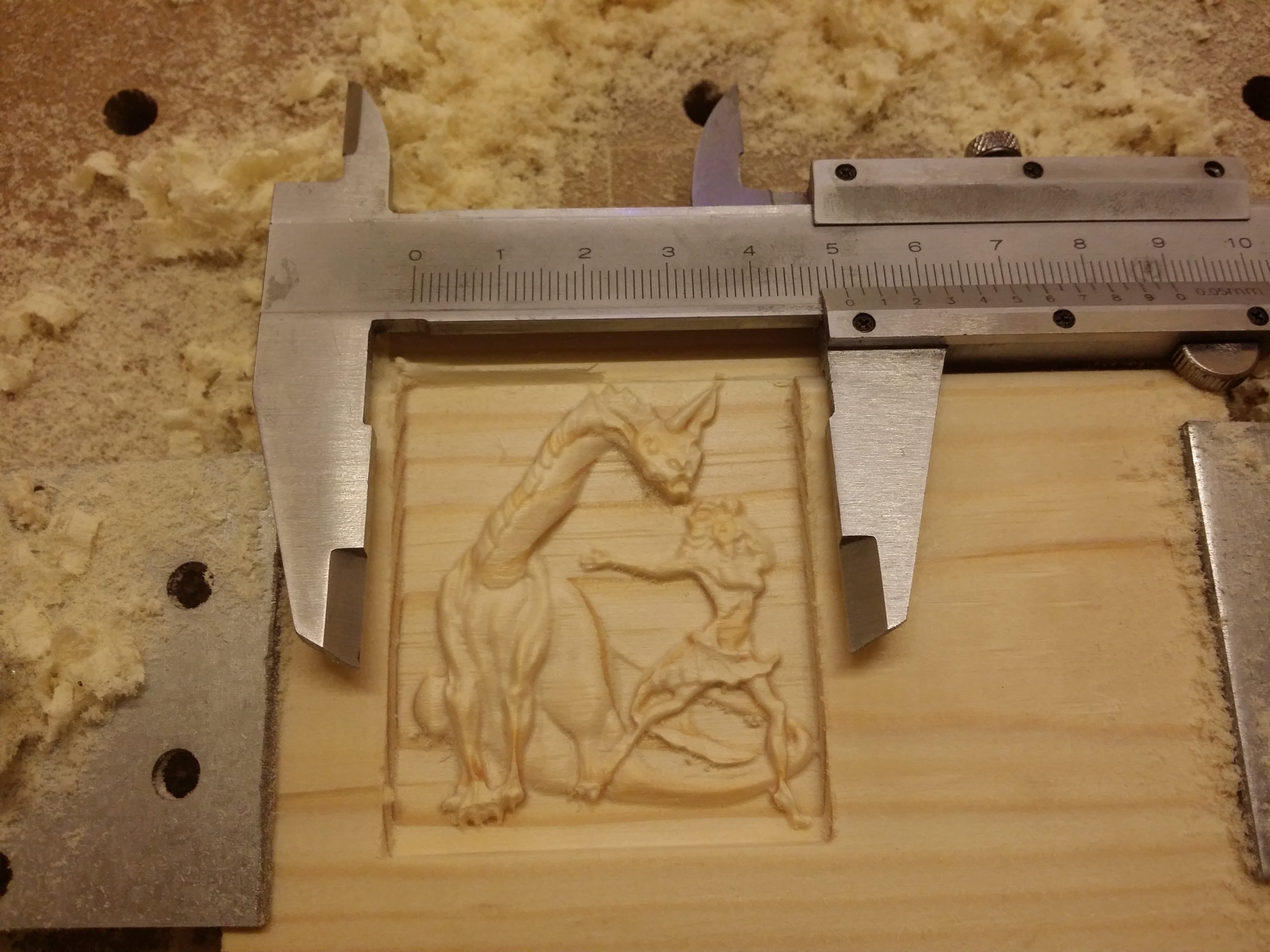

Точность:
- по оси Z 2/6400 = 0,0003125 мм
- по оси x, y 40/6400 = 0,00625 мм
Повторяемость: в районе 0,05-0,4 мм. Показатели по всем осям одинаковые. (зависят от скорости подачи и материала)

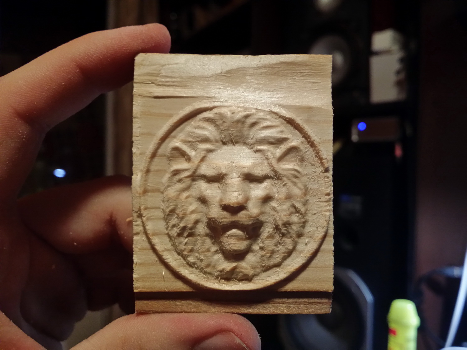

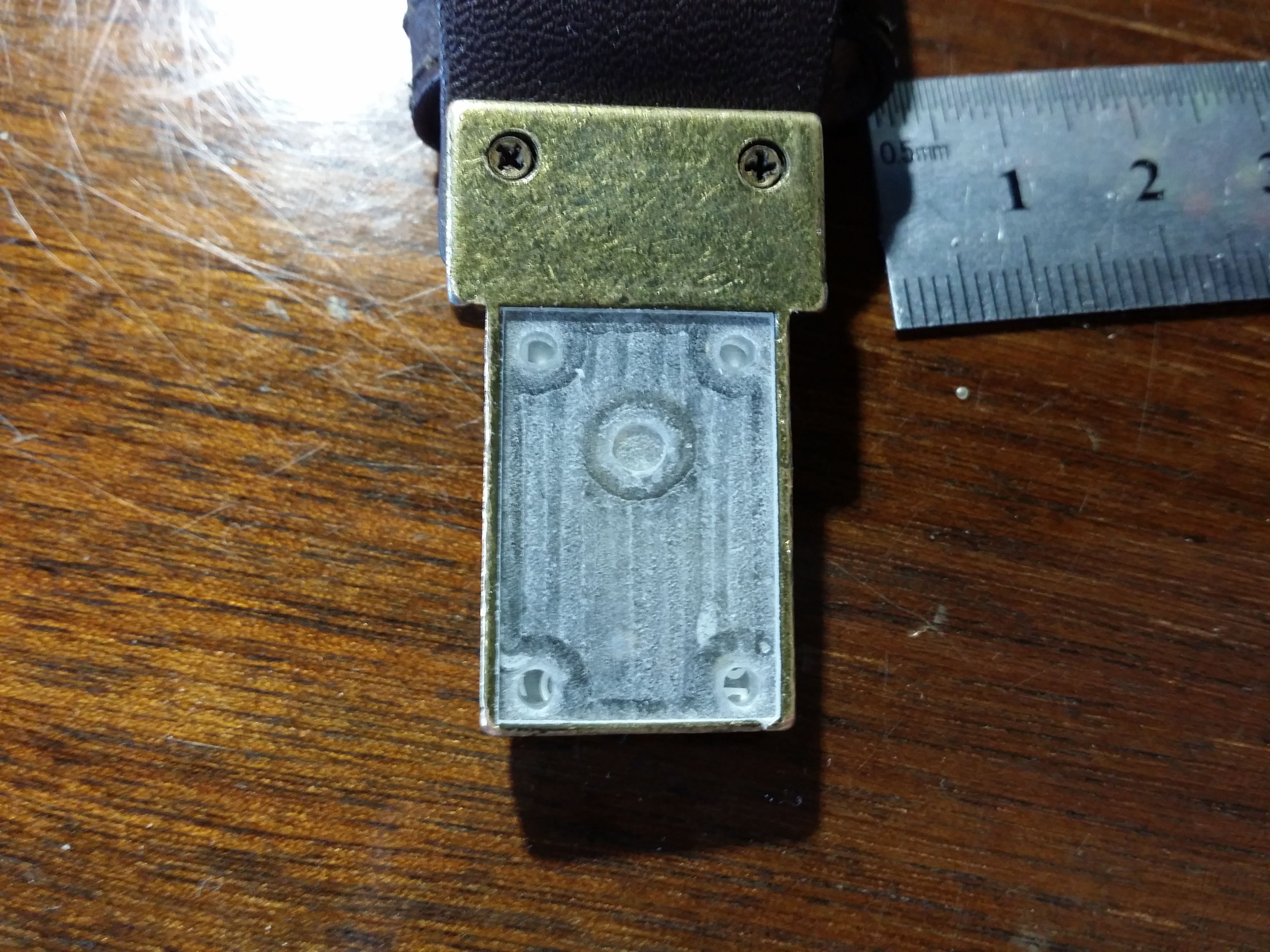

После установки ШВП показания улучшились.
Материал обработки: дерево, пластик, мягкие металы. (3d печать, выжигание, резка лезвием, графопостроитель, гравировка печатных плат)

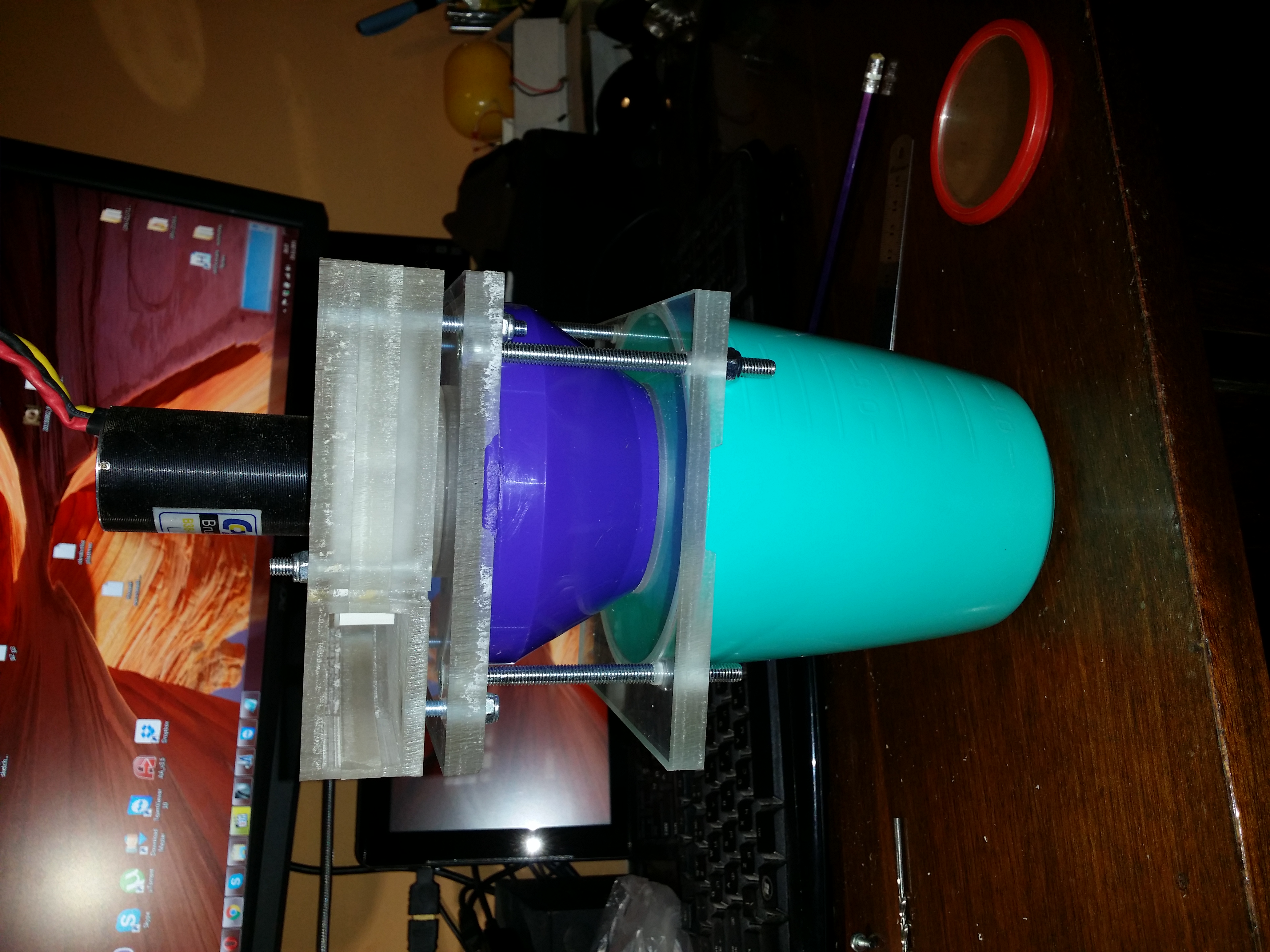

Будущий циклон с центробежным вентиллятором:
- лейка
- кружка
20151125_203756.jpg (87958 просмотров) <a class='original' href='./download/file.php?id=76448&mode=view' target=_blank>Загрузить оригинал (2.91 МБ)</a>
20151125_212850.jpg (87958 просмотров) <a class='original' href='./download/file.php?id=76449&mode=view' target=_blank>Загрузить оригинал (2.86 МБ)</a>
https://youtu.be/uUylc3HGfc0
Корпус для центробежного можно посмотреть

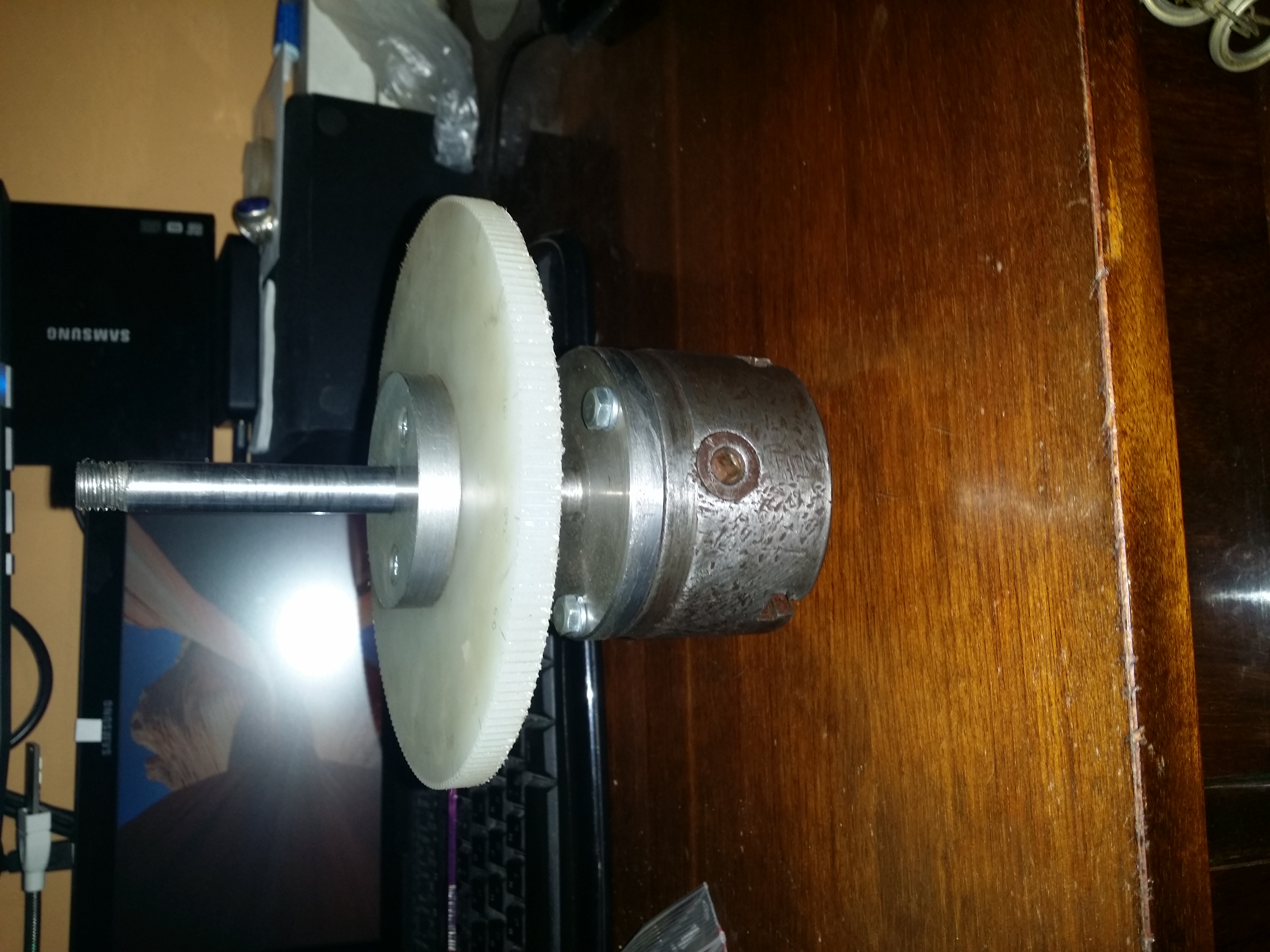

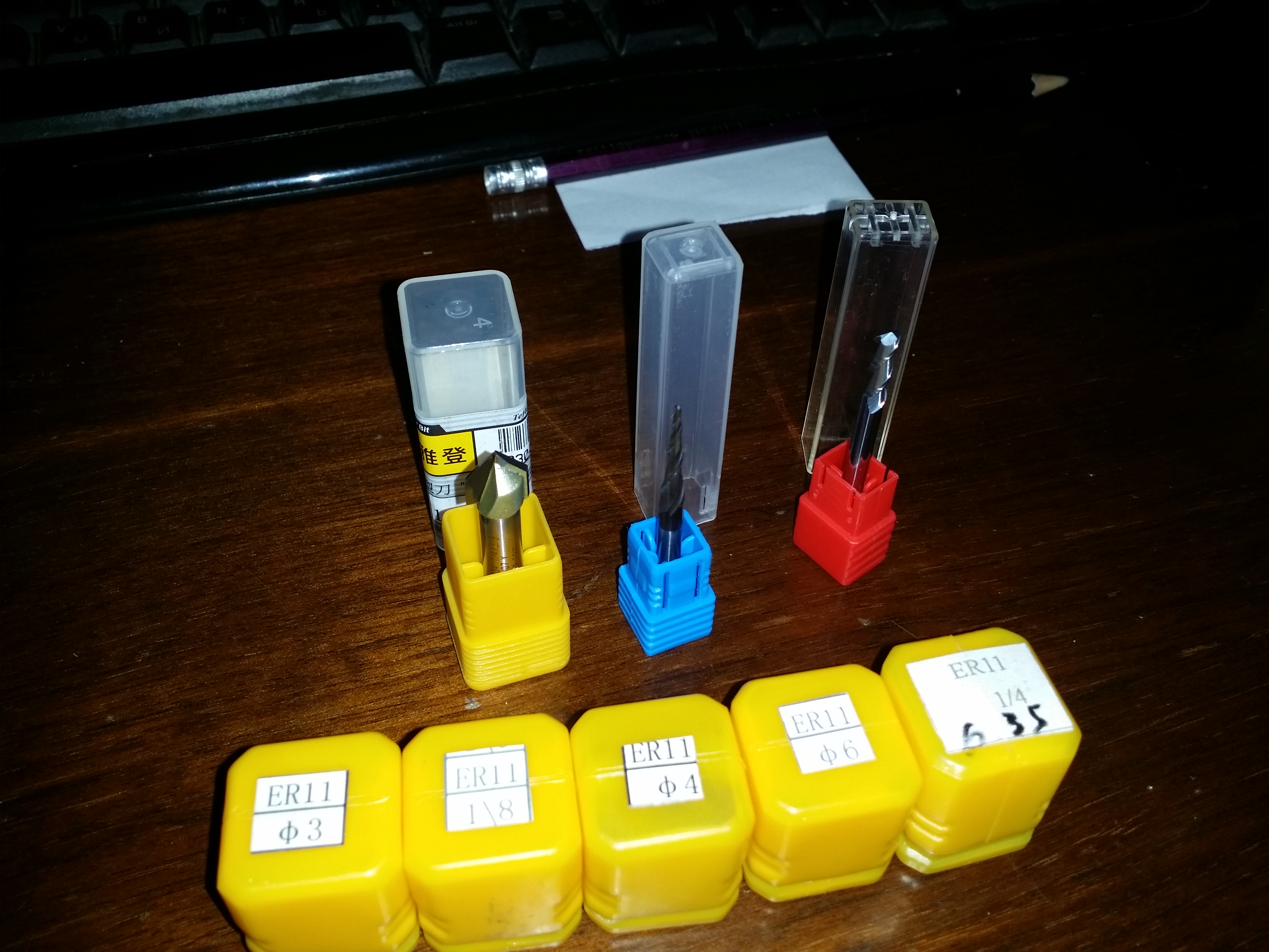

Шпиндель:
- переходник ER11 8 мм (с валом на 8 мм) но вал двигателя у меня 7 мм, так что отшлифовали на диаметр 7 мм. (ну и токарные работы для корпуса)
20151229_175057.jpg (87958 просмотров) <a class='original' href='./download/file.php?id=76454&mode=view' target=_blank>Загрузить оригинал (3.34 МБ)</a>

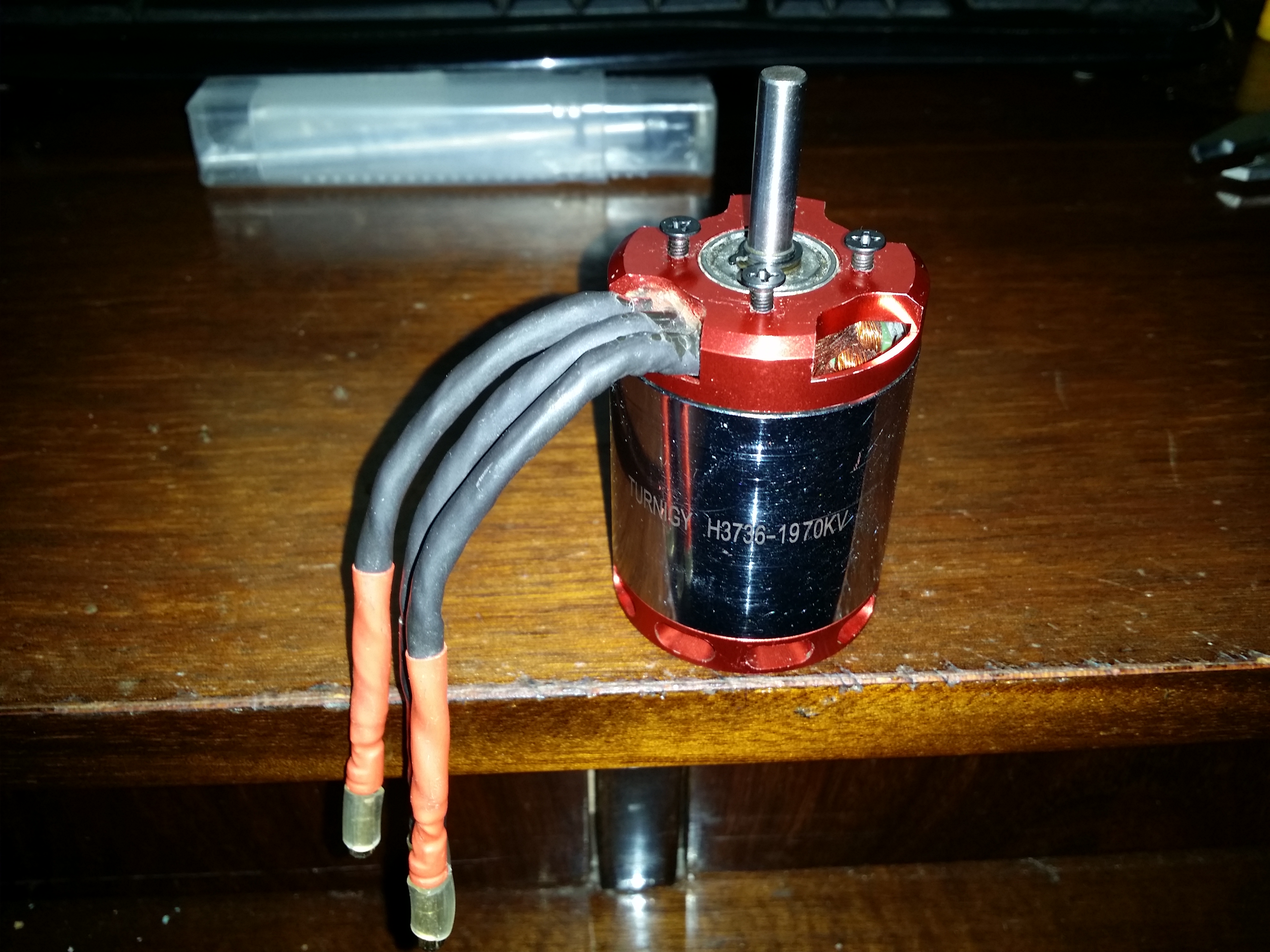

- безколлекторный двигатель Turnigy 600 H3736 1970kv (перемотанный и подключен треугольником - это примерно 1000 кв/В, или 25 000 об/мин при 25 В )
20151128_121112.jpg (87958 просмотров) <a class='original' href='./download/file.php?id=76450&mode=view' target=_blank>Загрузить оригинал (3 МБ)</a>
- регулятор оборотов HobbyWing Sky-Walker 60A 2-6S

- несколько цанг
- фрезы
20151225_132726.jpg (87958 просмотров) <a class='original' href='./download/file.php?id=76453&mode=view' target=_blank>Загрузить оригинал (2.65 МБ)</a>

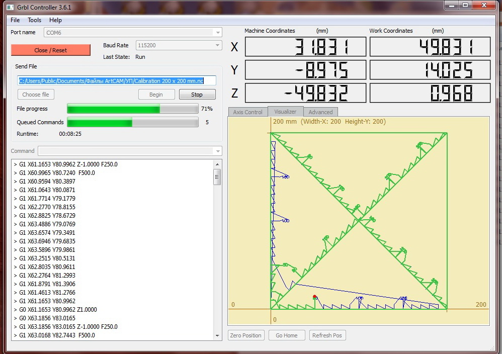

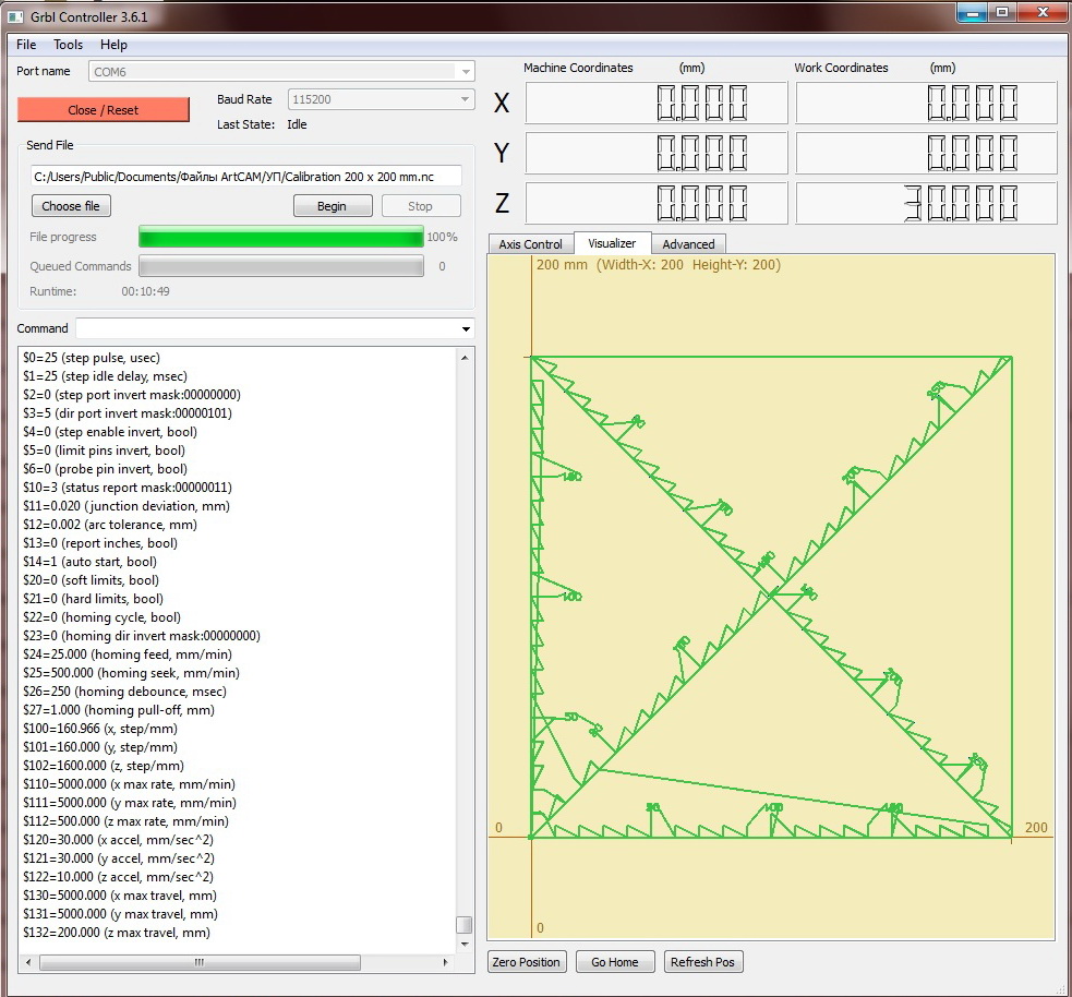

1.3) Прошивку GRBL настраиваете под свой станок. О настройке параметров Grbl-v0.9 можно здесь почитать. https://github.com/grbl/grbl/wiki/Configuring-Grbl-v0.9 ( http://instrumentotvet.ru/grbl-0-9j-perevod/ )

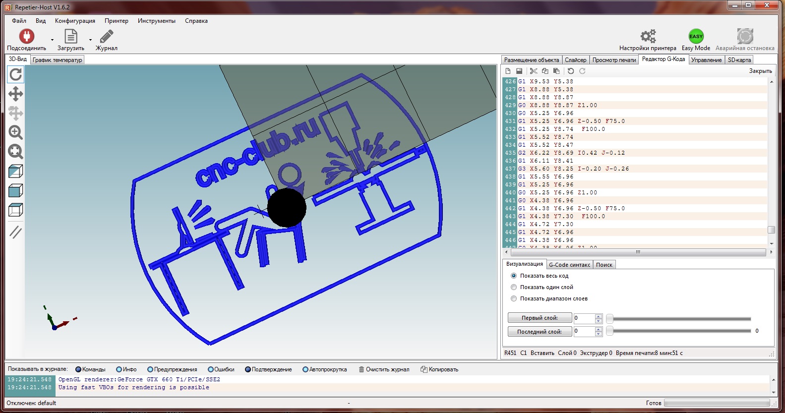

2) Нужно закинуть постпроцессор (с моей темы) в соответствующую папку Арткама. (пока что не освоил другие CAM программы) нужен перезапуск Арткама на всякий случай.
3) По эскизам и по подготовкам посмотрите в ютюбе обучающие видеоролики к Атркаму.
4) При создании УП (управляющей программы) выбираете нужный инструмент. (тоже полно видео) В Арткаме найдете во вкладке Траектории
5) Сохраняете готовую траекторию при помощи моего постпроцессора. (можно выбрать в выпадающем меню со списка - тоже есть видео в просторах ютюба)

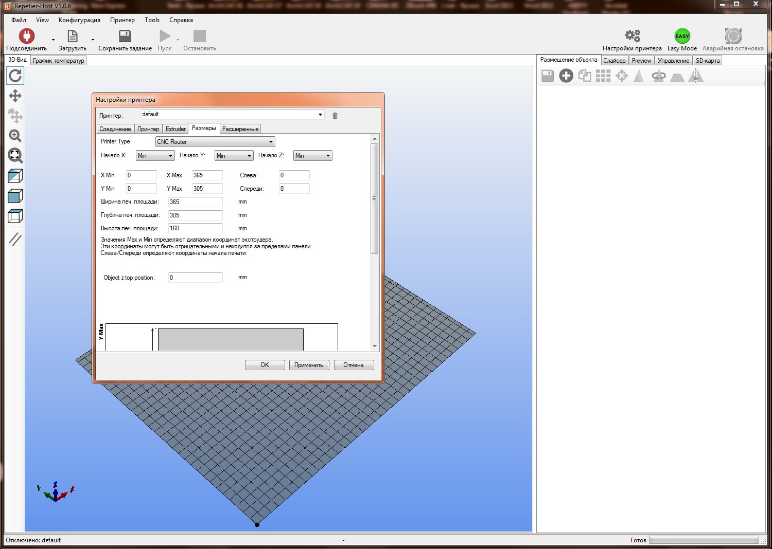

6) Настраиваете repetier-host (в моем Гугл+ есть пара скиршотов для примера) по своим параметрам принтера.
001.jpg (88125 просмотров) <a class='original' href='./download/file.php?id=75967&mode=view' target=_blank>Загрузить оригинал (276.83 КБ)</a>
002.jpg (88125 просмотров) <a class='original' href='./download/file.php?id=75966&mode=view' target=_blank>Загрузить оригинал (278.75 КБ)</a>
003.jpg (88125 просмотров) <a class='original' href='./download/file.php?id=75964&mode=view' target=_blank>Загрузить оригинал (247.22 КБ)</a>
004.jpg (88125 просмотров) <a class='original' href='./download/file.php?id=75963&mode=view' target=_blank>Загрузить оригинал (277.79 КБ)</a>
005.jpg (88125 просмотров) <a class='original' href='./download/file.php?id=75962&mode=view' target=_blank>Загрузить оригинал (256.06 КБ)</a>

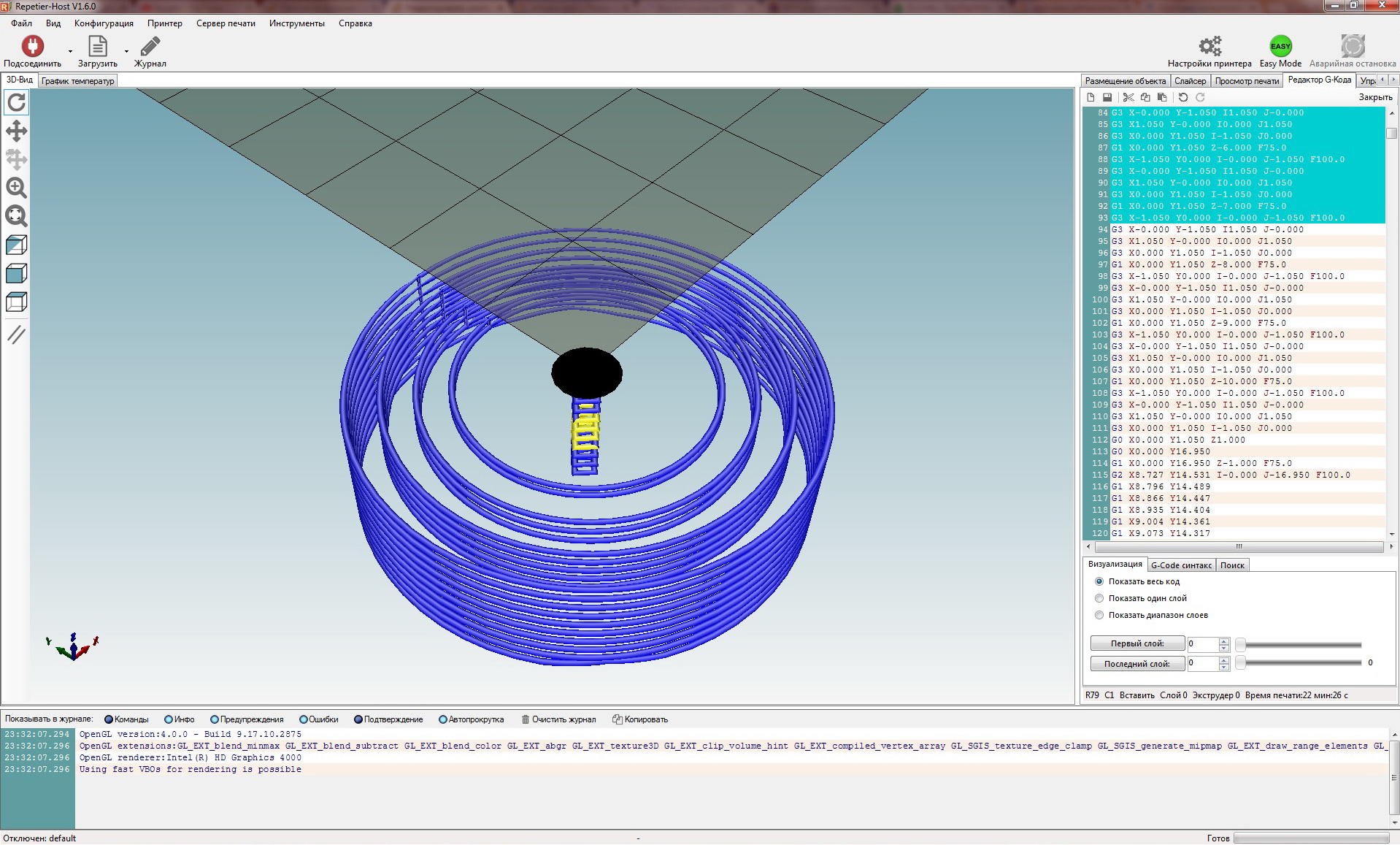

7.1) Закидываете готовый код с папки УП Арткама в repetier-host (во вкладке "просмотра печати" есть кнопка "изменить код") И туда вставляете весь код (используете простой текстовый документ для открытия УП, копируете и вставляете в "изменить код")
+ добавил постпроцессор с расширением файла *.gcode , что понятен программе и можно запустить двойным щелчком по файлу с УП
Repetier-Host 001.jpg (88125 просмотров) <a class='original' href='./download/file.php?id=75969&mode=view' target=_blank>Загрузить оригинал (251.29 КБ)</a>
Или можно присвоить в настройках repetier-host расширение *.nc,
Repetier-Host 002.jpg (88125 просмотров) <a class='original' href='./download/file.php?id=75968&mode=view' target=_blank>Загрузить оригинал (221.52 КБ)</a>
7.2) В программе Grbl Controller открываете готовый код с папки УП Арткама кнопкой Choose file.
GRBBL.jpg (88125 просмотров) <a class='original' href='./download/file.php?id=75965&mode=view' target=_blank>Загрузить оригинал (190.32 КБ)</a>

Включено 5х5 точек сканирование поверхности по заданным координатам. Так что можно будет и печатные платы гравировать, как тут:
https://youtu.be/6ipcdhXetHY
G29 Lxxx Rxxx Fyyy Byyy
M420 S1
Где:
Lxxx - левый край прямоугольника в координатах
Rxxx - правый край прямоугольника в координатах
Fyyy - передний край прямоугольника в координатах
Byyy - задний край прямоугольника в координатах
Нужно использовать хоминг, без этого не работает сканирования поверхности.
Если мешают софт лимиты, то их можно отключить командой M211 S0, что бы можно было перемещать оси в отрицательные координаты.
Включить обратно можно командой M211 S1

Так же можно использовать Arduino UNO + CNC Shield + Bluetooth HC-05 (для просмотра содержимого нажмите на ссылку)
grbl003.jpg (88134 просмотра) <a class='original' href='./download/file.php?id=75961&mode=view' target=_blank>Загрузить оригинал (4.44 МБ)</a>
grbl002.jpg (88134 просмотра) <a class='original' href='./download/file.php?id=75960&mode=view' target=_blank>Загрузить оригинал (3.12 МБ)</a>
grbl001.jpg (88134 просмотра) <a class='original' href='./download/file.php?id=75959&mode=view' target=_blank>Загрузить оригинал (3.76 МБ)</a>
С Блютус модулем Bluetooth HC-05
- программируем модуль АТ командами на 115200 скорость, и имя задаем, если хочется;
- на Rx, к модулю рекомендуют ставить делитель напряжения, что бы получить 3,3В, но где-то читал, что работает и 5в сигналом, но лучше не рисковать
20170327_141948.jpg (78626 просмотров) <a class='original' href='./download/file.php?id=107271&mode=view' target=_blank>Загрузить оригинал (3.85 МБ)</a>
Прошил при помощи XLoader прошивкой grbl_v0_9g_atmega328p_16mhz_115200.hex
Управление станком произвожу программой Grbl Controller.

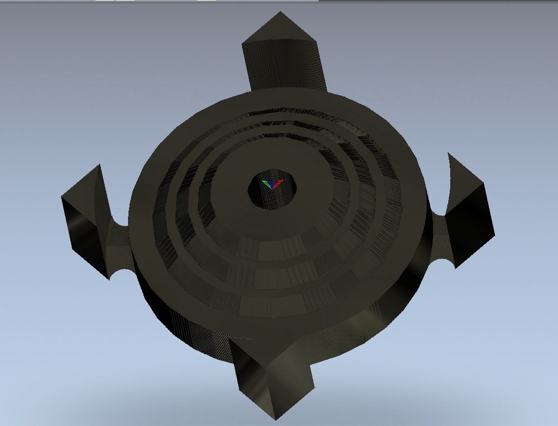

Недочет и достоинства прошивки Марлин (ИМХО): (для просмотра содержимого нажмите на ссылку)
- это перемещение холостых ходов равняется рабочей подачей. (Из-за этого увеличивается время обработки.)
- проблема с круговой интерполяцией. (заметил при прохождении по вектору диаметром меньше 3 мм отображает и фрезерует квадрат)
Repetier-Host 1.6.0.jpg (85413 просмотров) <a class='original' href='./download/file.php?id=89530&mode=view' target=_blank>Загрузить оригинал (494.33 КБ)</a>
20151115_231519.jpg (85411 просмотров) <a class='original' href='./download/file.php?id=89532&mode=view' target=_blank>Загрузить оригинал (3.69 МБ)</a>
графически проблема устранена в Repetier-Host 1.6.2
Repetier_Host 1.6.2.jpg (85413 просмотров) <a class='original' href='./download/file.php?id=89529&mode=view' target=_blank>Загрузить оригинал (322.26 КБ)</a>
(испытаю позже и выложу результат)
с SD карты и Repetier-Host 1.6.2 дают одинаковый результат фрезерования
20160911_162052.jpg (85309 просмотров) <a class='original' href='./download/file.php?id=89801&mode=view' target=_blank>Загрузить оригинал (3.73 МБ)</a>
20160911_162907.jpg (85309 просмотров) <a class='original' href='./download/file.php?id=89802&mode=view' target=_blank>Загрузить оригинал (3.63 МБ)</a>
Видимо в прошивке дело, буду пробовать Repetier-firmware

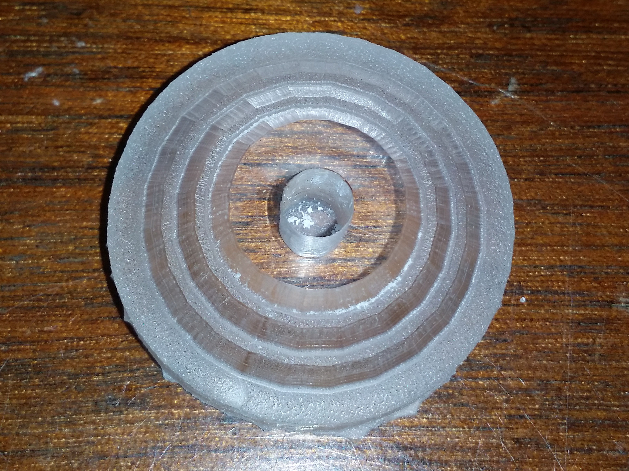

Попробовал фрезернуть алюминий.
Вот что получилось.(качество видео не очень - снимал 4-х кратным цифровым зумом)
https://www.youtube.com/watch?v=-SaXw6O7XN0
Фреза диаметром Д4 мм 2-х перая (заходная)
Скорость подачи: 200 мм/мин (шаг выборки 2 мм)
Скорость врезания: 100 мм/мин (шаг углубления 0.25 мм, наклонное врезание - по умолчанию)
На полных оборотах.
Выявил недостатки ременной передачи в моем станке, когда попытался отфрезеровать отверстие под подшипник Д28 а получалось Д27 (Д27,5-27,8 при меньшей скорости и глубине врезания).
Но никак не удалось получить Д28. (хорошо, что подшипник влез в Д27,8, а то пришлось бы переделывать чертеж учитывая погрешность в 0,5 мм)
https://www.youtube.com/watch?v=Yq7uAYnT6Ks
Вот доделал ещё "циклончик" для отсоса пыли в станке.
https://www.youtube.com/watch?v=EwnrBbaMb60

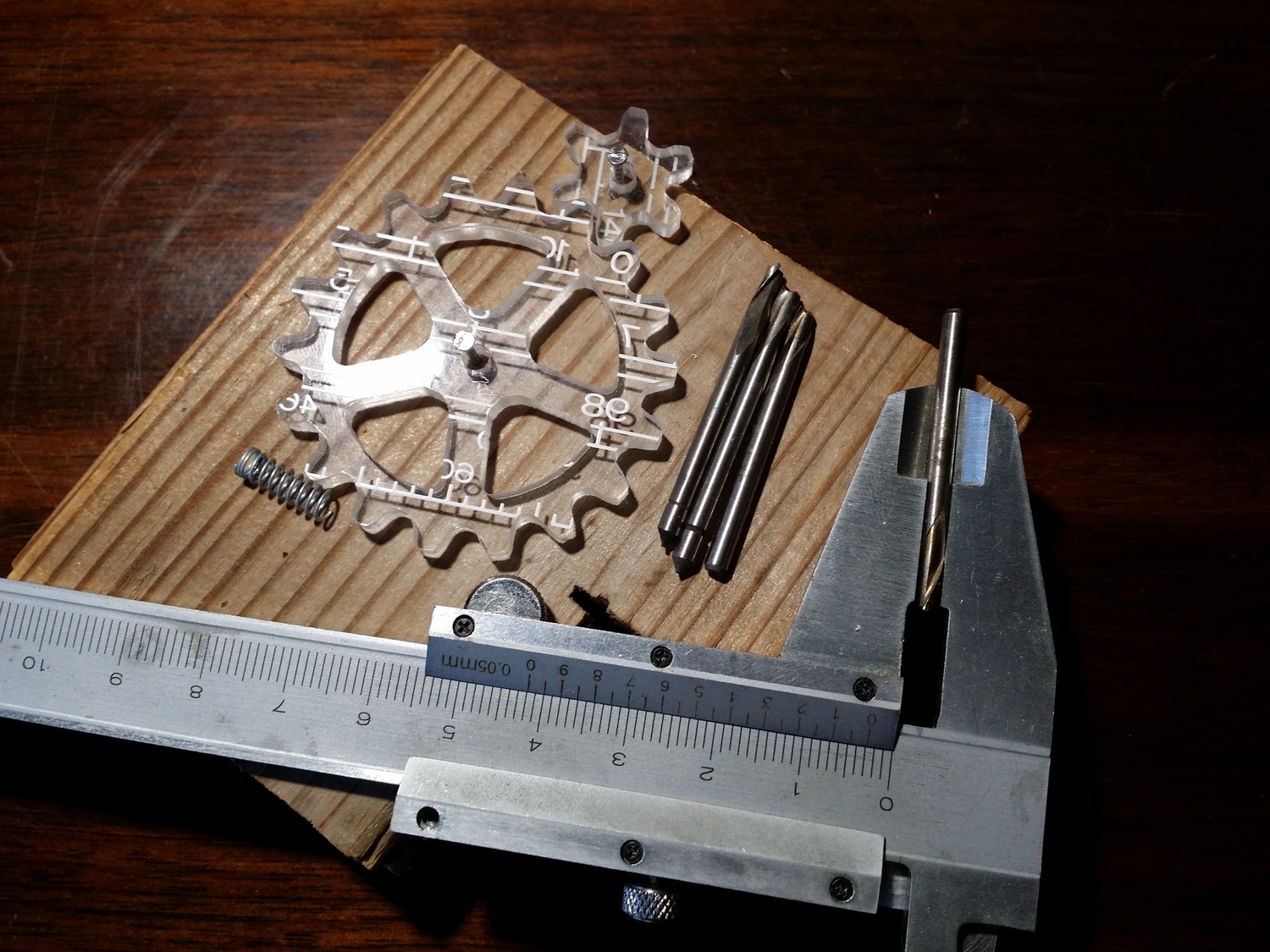

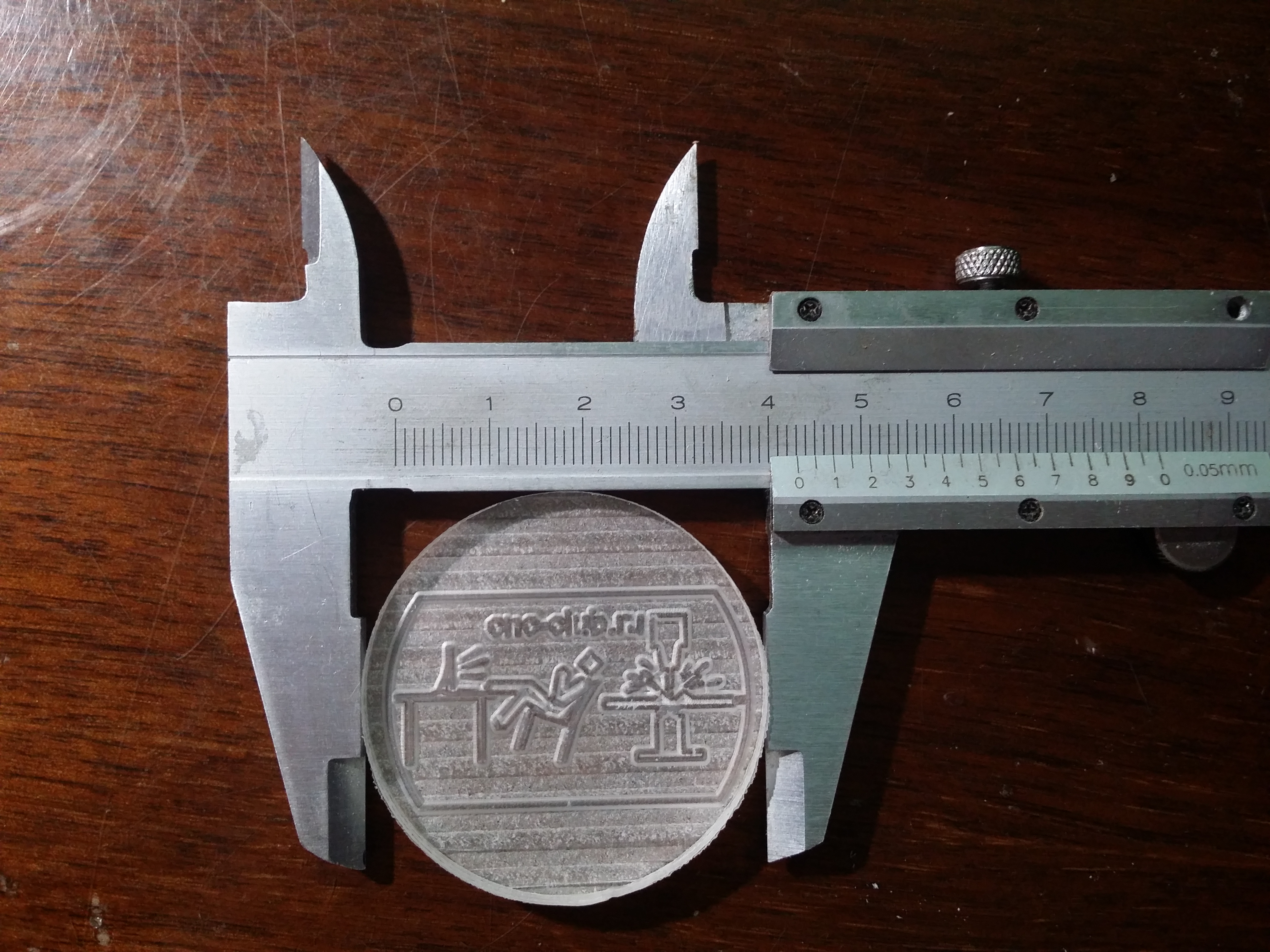

Ну и переходные ал. пластины для ШД на ТВ-16 фрезеровал уже с установленной ШВП по двум осям.
В Арткаме выбрал спиральное заглубление (щадящим показалось) и съем-заглубление по 0,25мм по высоте с подачей 500 мм/мин)
+ гравировка текста, вырезка отверстий под кнопки, переменный резистор, дисплей и кнопки для УЦИ.
https://www.youtube.com/watch?v=kkBu_X1bLds
Гравировка текста, вырезка отверстий под кнопки, переменный резистор и ограничитель высоты.
https://www.youtube.com/watch?v=eGtynSQK7zQ

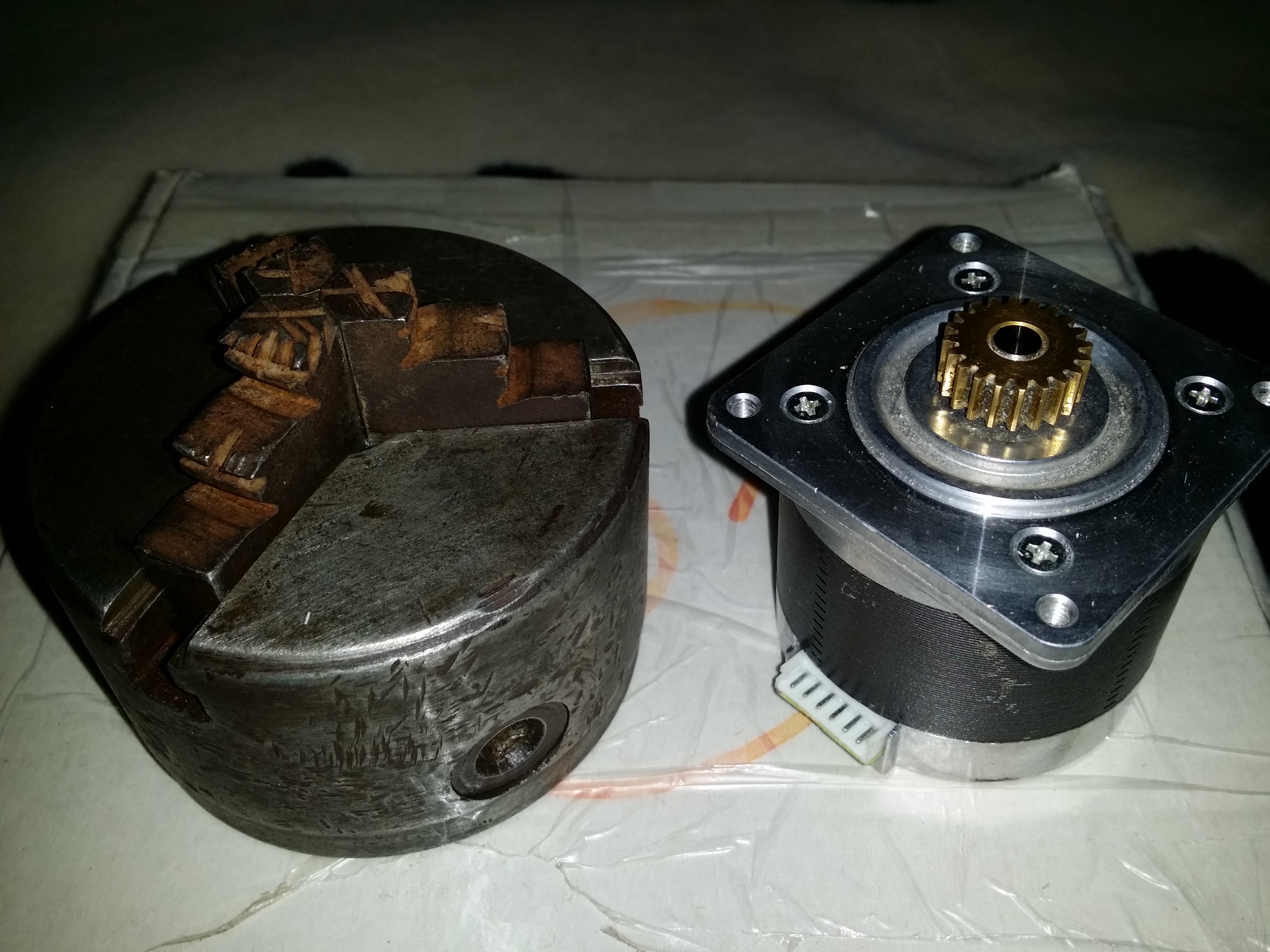

Уже прикупил б.у. кулачковый патрон Д80 и шаговый движок.
20151227_143122.jpg (87958 просмотров) <a class='original' href='./download/file.php?id=76457&mode=view' target=_blank>Загрузить оригинал (3.14 МБ)</a>
Ребята по моим чертежам изготовили планшайбу с валом (с цельного куска) и шестерню.
20161004_212538.jpg (84822 просмотра) <a class='original' href='./download/file.php?id=91991&mode=view' target=_blank>Загрузить оригинал (2.36 МБ)</a>
20160204_173250.jpg (87958 просмотров) <a class='original' href='./download/file.php?id=76455&mode=view' target=_blank>Загрузить оригинал (3.01 МБ)</a>
Другим ребятам пришлось переделать вал и уже нормально сделали токарку.
Количество зубов на шестерни шаговика 20 шт. Большая шестерня 180 зубов. Редукция получится 9:1
То есть 200 шагов * 32 микрошага * 9 = 57600 микрошага/оборот патрона. (на 360 градусов)
57600/360=160 имкрошагов на 1*(градус, или же в моем случае мм)
Это значение записываем в прошивке, или EEPROM экструдера в графе мм/шаг

мне кажется что станок с дремелем вместо шпинделя это крайне не для квартиры исполнение, он же шумит сильно.
Re: Box-1 самодельный ЧПУ станок v2.0 по дереву 380х480х180
Добавлено: 05 ноя 2015, 11:51
den_sibirskiy писал(а): мне кажется что станок с дремелем вместо шпинделя это крайне не для квартиры исполнение, он же шумит сильно.
Согласен!
Но не забывайте, что каким бы тихим не был шпиндель фреза и так будет "петь".
Для моих нужд, пока что Дремеля хватает . А закрытый корпус не плохо приглушает шум. Где-то в половину. На последних минутах видео есть демонстрация.
Я еще в процессе одаления всяких нюансов. Нужно как следует откалибровать.
И для меня пока что дороговат шпиндель с инвертором.
Может со временем и поставлю, когда хоть часть денег отобьется.
Добавлено: 07 ноя 2015, 20:22
Называется "откалибровал"...
Правда я только ось У поправлял, что бы был прямой угол между У и Х осью.
Но с малым успехом.
Отверстия креплений направляющих валов придется рассверливать. А так не хотелось этого делать.
Но перед тем как рассверливать, возьму побольше заготовку, профрезерую по максимально возможным рабочим размерам и проверю диагонали.

После "поправки" оси У нарисовал 50 х 50 мм прямоугольник и отфрезеровал.
Боковые грани теперь ровные. (На первом станке иногда видны были пропуски шагов)
В итоге обработка проводилась 2-х заходной (перьевой) фрезой, D2,9 мм.
Скорость подачи 200 мм/мин.
Скорость заглубление по Z 150 мм/мин.
Глубина прохода 1 мм.
Обороты на Дремеле - 3-4 позиция
Использовал заготовку из оргстерла толщиной 5 мм. (за 5 проходов)
Точность в траектории выставил "0,00"
Вот что получилось.
Продолжение следует...

Моя калибровка зашла в тупик!
Пожалуйста, Выручайте советом, кто сталкивался с подобным явлением. (раньше за пол часа находил нужные значение, а теперь...)
В 4-м посте описывал, что проводил поправку оси "У" и в роди бы теперь диагонали в пределах "нормы" моих требований.
Но нюанс появился после первой калибровки относительно реза оргстекла. (до этого микро шаги были по расчетам 16 зубов * 2,5 мм шаг = 40 мм за оборот, микрошаг 1/32 * 200 шагов = 6400, и получаем 6400/40=160 шаг/мм)
Значения видны на фото. По "у"=49,70 мм а по "Х" = 48,85
Относительно этих данных поменял значения шаг/мм "У"=160,966 а "Х" = 163,767
После - запустил свой калибровочный код 200х200 (Фото во вложении).
20151110_003547.jpg (89570 просмотров) <a class='original' href='./download/file.php?id=63269&mode=view' target=_blank>Загрузить оригинал (2.73 МБ)</a>
По оси "У" 201 мм получился, а по "Х" 203,5 мм.
"У" откалибровал нормально. Вся проблема по оси "Х". Как видно на фото первые 50 мм "идеально" (громко сказано) а потом через каждые 50 мм на 1 мм больше.
"У" вернул изначальное значение 160 шаг/мм, а "Х" назначил 160,95 шаг/мм.
В итоге ось "У" в порядке, деления совпадают всюду, а по "Х"-у деления линейки совпадают только на расстоянии 200 мм.
Драйвера ставил другие, менял местами - эффект тот же.

К стати. Откопал первые тестовые фото до поправки оси "У". По оси "Х" все деления почти в норме.
20151101_204131.jpg (89570 просмотров) <a class='original' href='./download/file.php?id=63276&mode=view' target=_blank>Загрузить оригинал (2.79 МБ)</a>
Как решить эту проблему?
Это с механикой что-то не так, или с электроникой?
Может стук по направляющей оси "У" повлиял на электронику управления "Х"? (бред я пишу?)
Даже не знаю в каком направлении думать.

Подключил Arduino UNO + CNC Shield и вставил драйвера.
20151111_144752.jpg (89444 просмотра) <a class='original' href='./download/file.php?id=63358&mode=view' target=_blank>Загрузить оригинал (3.21 МБ)</a>
Запустил сначала с расчетным шагом/мм 160.
GRBBL.jpg (89444 просмотра) <a class='original' href='./download/file.php?id=63356&mode=view' target=_blank>Загрузить оригинал (190.32 КБ)</a>
Вот маленькое видео процесса. Как по мне, звук работы прошивки Grbl приятней, чем Marlin.
https://www.youtube.com/watch?v=UPJqenqYzMw
Вот так получился калибровочный рисунок.
20151111_151933.jpg (89444 просмотра) <a class='original' href='./download/file.php?id=63354&mode=view' target=_blank>Загрузить оригинал (2.8 МБ)</a>
20151111_152007.jpg (89444 просмотра) <a class='original' href='./download/file.php?id=63355&mode=view' target=_blank>Загрузить оригинал (2.81 МБ)</a>
Потом поменял значения для "Х"-а на 160,966.
GRBBL1.jpg (89444 просмотра) <a class='original' href='./download/file.php?id=63357&mode=view' target=_blank>Загрузить оригинал (230.27 КБ)</a>
Эффект тот же.
Попробую создать новый калибровочный файл и так проверить.

В коробках нашел один запасной шкив (к первому станку почему-то 3 заказал).
Зажал в токарный патрон Д80 (для будущей поворотной оси) и аккуратно в ручную рассверливал за несколько проходов.
На мое удивление получилось относительно нормально.

Это нормально что в Арткаме отображает криво-призмачично, но и отфрезеровало так же?
Я думал, что просто видеокарта не справляется и вот по этому такое "квадратное" всё.
detal vent 01.jpg (89327 просмотров) <a class='original' href='./download/file.php?id=63557&mode=view' target=_blank>Загрузить оригинал (136.29 КБ)</a>
G2 и G3 прошивка Marlin распознает.
Но в коде я их не наблюдаю.
detal.rar
(4.9 КБ) 1016 скачиваний
Как можно это исправить?
Может постпроцессор не правильно модифицировал?
(в первом посте файл; уже модифицировал под круговую интерполяцию)
Бороздил немного в просторах интернета и выяснил, что это так называемая круговая интерполяция. И если я правильно понял, то Арткам не поддерживает эту функцию?
Виноват.
Модифицировал постпроцессор.
Теперь выдает относительно нормально...
Центральное отверстие отображает странно...
002.jpg (89296 просмотров) <a class='original' href='./download/file.php?id=63578&mode=view' target=_blank>Загрузить оригинал (623.11 КБ)</a>
А большие радиусы почему-то разбиты на круговую и линейную интерполяцию (правильно ли выразился?)
И почему это так?
003.jpg (89296 просмотров) <a class='original' href='./download/file.php?id=63580&mode=view' target=_blank>Загрузить оригинал (576.49 КБ)</a>
Но буду ещё тестировать.

Собрал не большой пылеотсасывающий центробежный (улиточный) вентилятор при помощи ЧПУ станка.
В дальнейшем будет подключен к мини циклону.
Собран из следующих деталей:
- Мотор: Conrad BLDC B36-56-06 (~40-50A)
- ESC: SkyWalker 40A 2-4s Li-Po
- Сервотестер: Turnigy
- Крыльчатка: от старого холодильного ящика (диаметр 90 мм, высота 17 мм)
- Корпус: из 10 мм оргстекла, отфрезерован на ЧПУ станке (размер 120 х 133 х 30 мм, воздухозабор диаметром 50 мм, выдув 40 х 20 мм )
- Питание: Блок Питания 350 Вт 12 В 29,9 А (на видео временно подключен к аккумуляторам)
