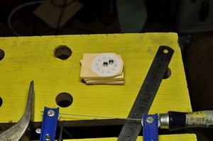

Для экструдера 3д принтера нужна передача 1:4 на двигатель подающий пруток АБС. Обычно этот вопрос решают шестернями, по этому же пути решил пойти и я. Но изготовить шестерни пока не на чем - для самодельного фрезерного станка нет крепления для шпинделя, а 3д принтер еще не готов. В общем решил делать вручную :).
Для начала отрисовал шестеренки в Inkscape, и нарисовал центры всех зубов, чтобы насверлить в них отверстий и потом было проще пилить все это лобзиком.
Решил сделать 2 шестеренки с 10 и 40 зубами соответственно. Большая шестеренка имеет диаметр 100 мм.

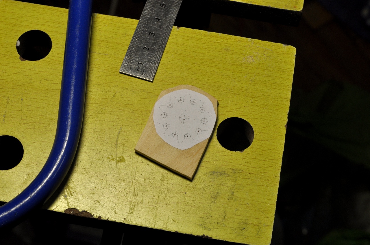

Потом все это распечатал и наклеил на лист фанеры:
разметка шестерни.JPG (6621 просмотр) <a class='original' href='./download/file.php?id=1269&sid=7be42c874518e62d7625bd0d4f281974&mode=view' target=_blank>Загрузить оригинал (271.64 КБ)</a>
Наметил центры отверстий шилом:

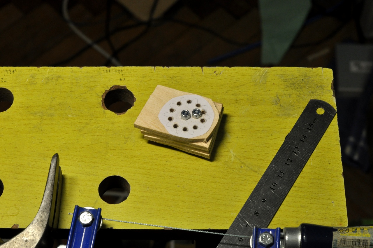

Затем вырезал 4 куска фанеры под маленькую шестеренку, ее я решил сделать по-толще, и скрепил их вместе при помощи болтов М3.
Центральный болт находится не по центру т.к. на вале двигателя будет фаска и соответственно отверстие нужно не круглое.
шестеренки для 3д принтера 1.JPG (6621 просмотр) <a class='original' href='./download/file.php?id=1272&sid=7be42c874518e62d7625bd0d4f281974&mode=view' target=_blank>Загрузить оригинал (331.26 КБ)</a>

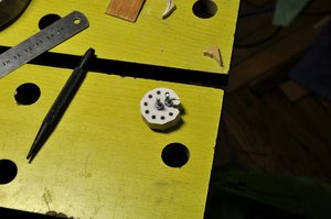

Потом насверлил отверстий в размеченных местах:
шестеренки для экструдера.JPG (6621 просмотр) <a class='original' href='./download/file.php?id=1271&sid=7be42c874518e62d7625bd0d4f281974&mode=view' target=_blank>Загрузить оригинал (335.81 КБ)</a>

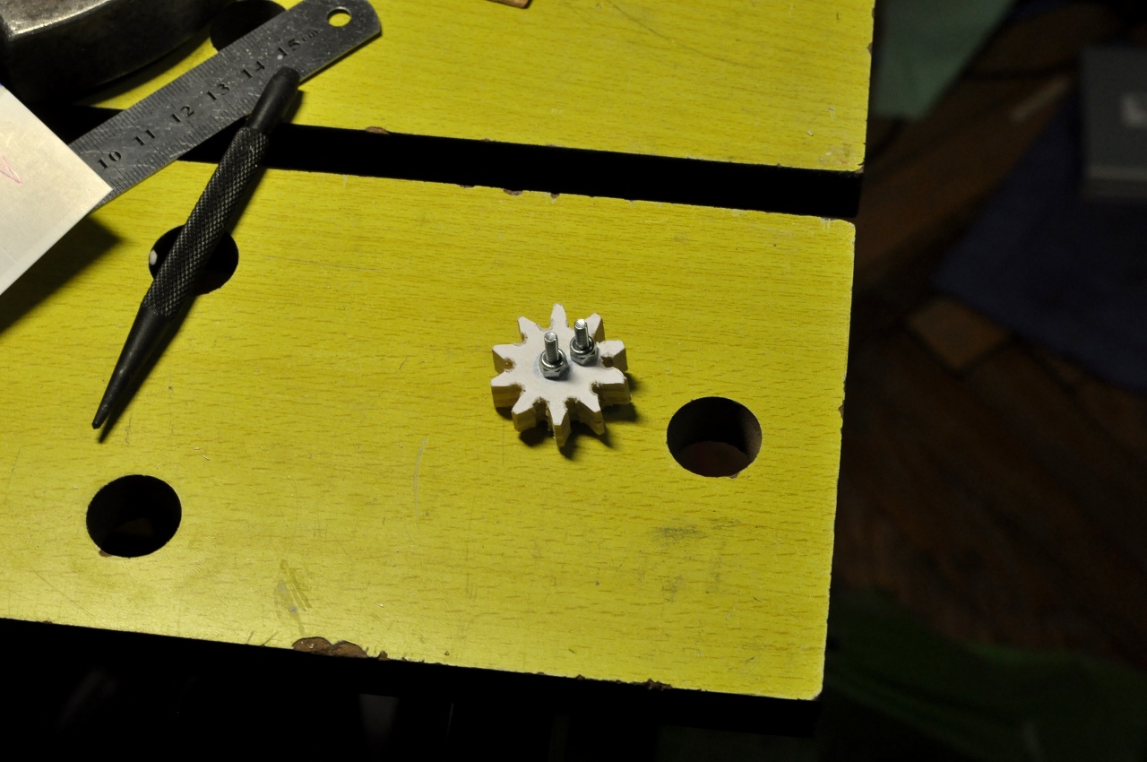

Выпилил лобзиком шестеренку по окружности. На этом этапе я понял, что выпилить такие маленькие зубья в 4 слоя не получится, т.к. лобзик по-любому будет перекашиваться. Поэтому я оставил всего два слоя фанеры:
шестеренки из фанеры 6mm.JPG (6621 просмотр) <a class='original' href='./download/file.php?id=1273&sid=7be42c874518e62d7625bd0d4f281974&mode=view' target=_blank>Загрузить оригинал (334.44 КБ)</a>
И затем пропилил зубья:
самодельные шестеренки из фанеры для 3д принтера.JPG (6621 просмотр) <a class='original' href='./download/file.php?id=1274&sid=7be42c874518e62d7625bd0d4f281974&mode=view' target=_blank>Загрузить оригинал (291.61 КБ)</a>

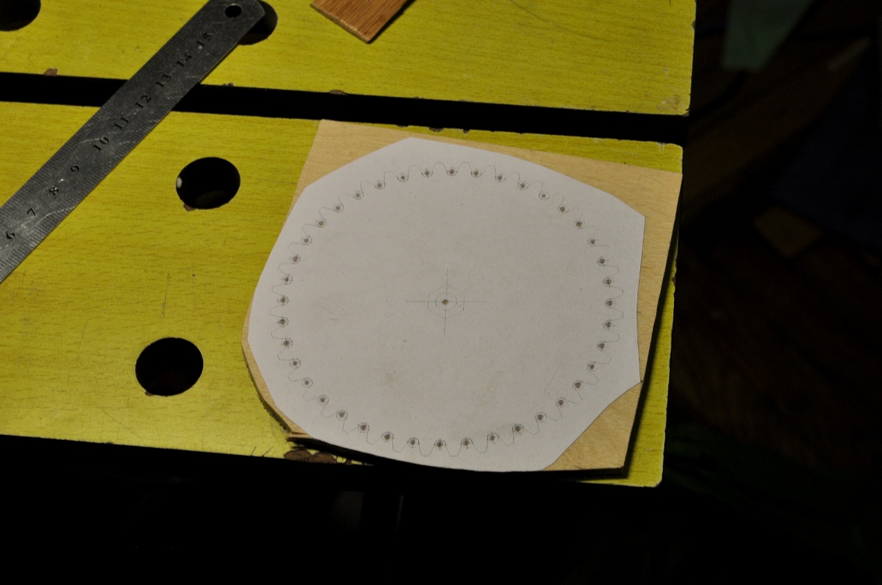

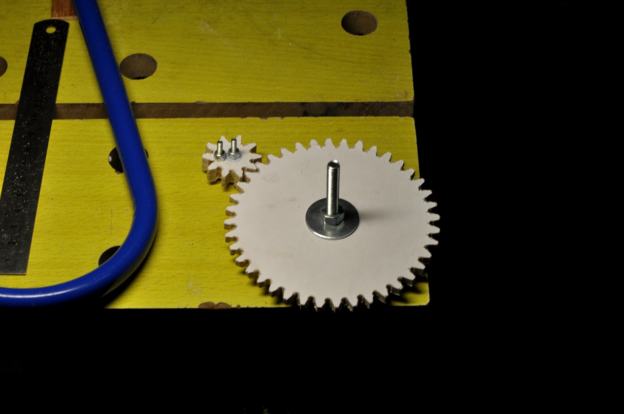

Таким же образом сделал большую шестеренку. С ней пришлось попотеть, когда выпиливал 40 зубьев :):
шестеренки из фанеры для 3д принтера.JPG (6621 просмотр) <a class='original' href='./download/file.php?id=1276&sid=7be42c874518e62d7625bd0d4f281974&mode=view' target=_blank>Загрузить оригинал (187.45 КБ)</a>
Пока как работают на проверял, но надеюсь на первое время их хватит... Для 3в принтера особая точность в этих шестернях в экструдере не очень важна, главное - это передача момента.
На изготовление ушло около 1 часа.
