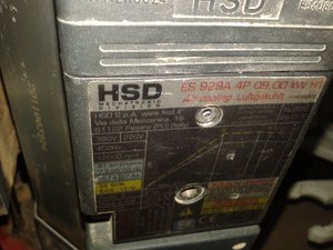

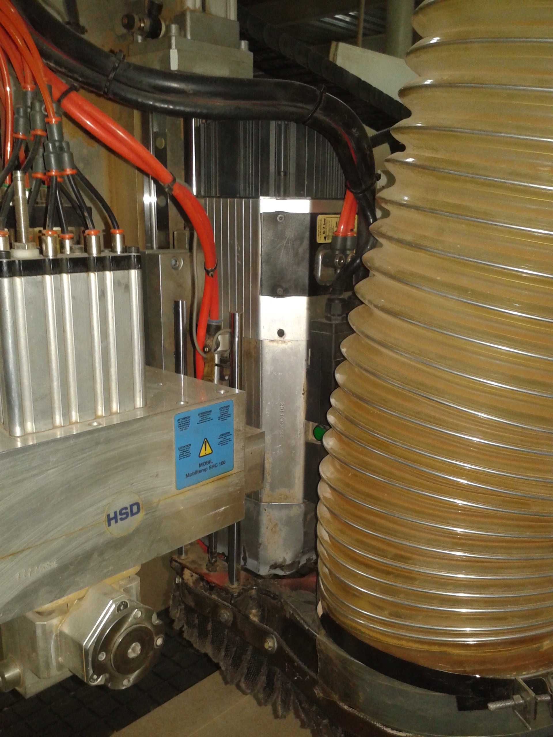

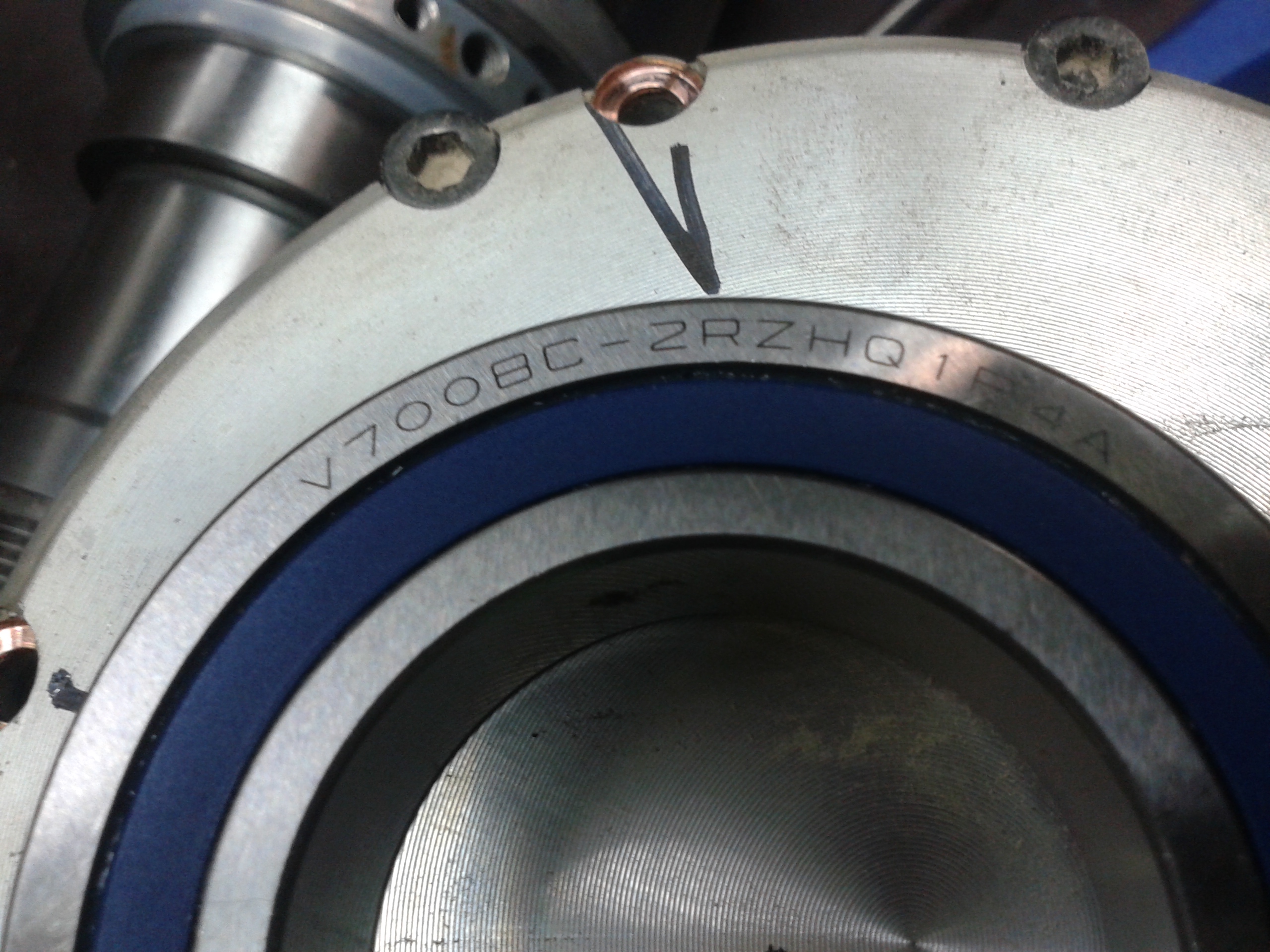

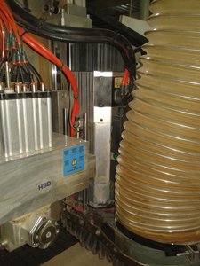

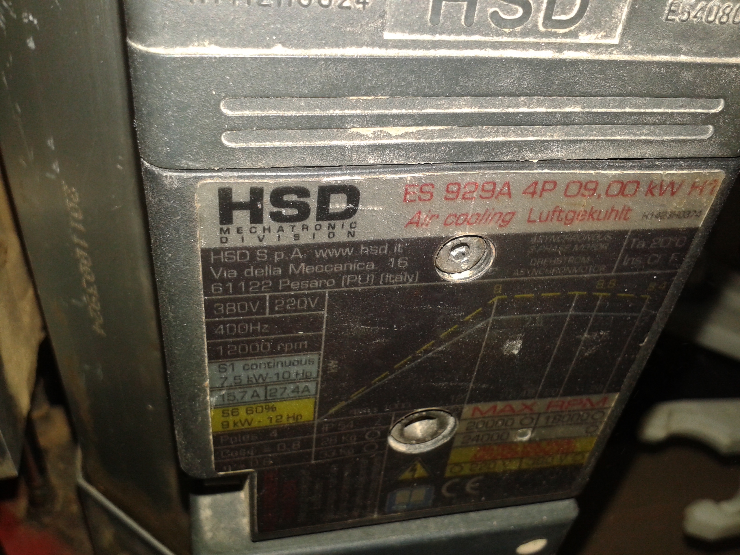

Приветствую уважаемые!
Срочно нужны подшипники для шпинделя HSD ES929A 4P 9kW.
Вроде и нашли где купить, но 5-6 недель не подождет.
Помогите найти где есть в наличии или прошу продать, если есть в своих запасах.
Оплатим нал/безнал/карта.
Находимся Иркутск.
Стоят сейчас подшипники V7006C 2RZ P4A , V7008C 2RZHQ1 P4A
Вроде подходят H7006C-2RZ HQ1 DT P4, H7008C-2RZ HQ1 TBT P4A
За срочность можно и доплатить.

В этих маркировках должны быть еще тип дуплекса.
Типа V7006.C.2RZ.HQ1.P4A.DBGL252
DB тип пары

Сейчас общался со спецом что торгуют этими подшипниками, он говорит что не те ищем.
Нужны другие.
- Для такого HSD мы обычно продаем H 7006 C-2RZ HQ1 DB P4 A (схема установки другая) и H 7008 C-2RZ HQ1 DB P4 A (дуплексный подшипник)

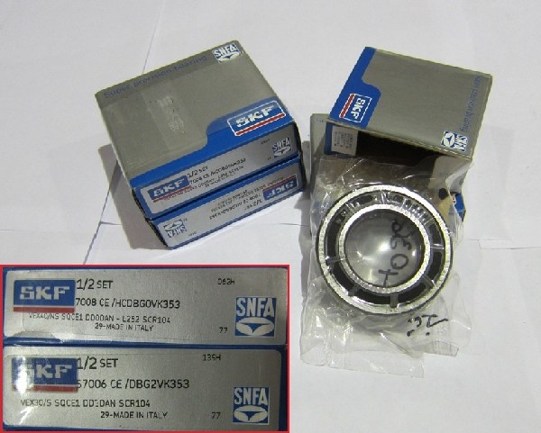

На сайте Ками пишут что можно и такие поставить, ищу, но ни чего не находится как то. :thinking:

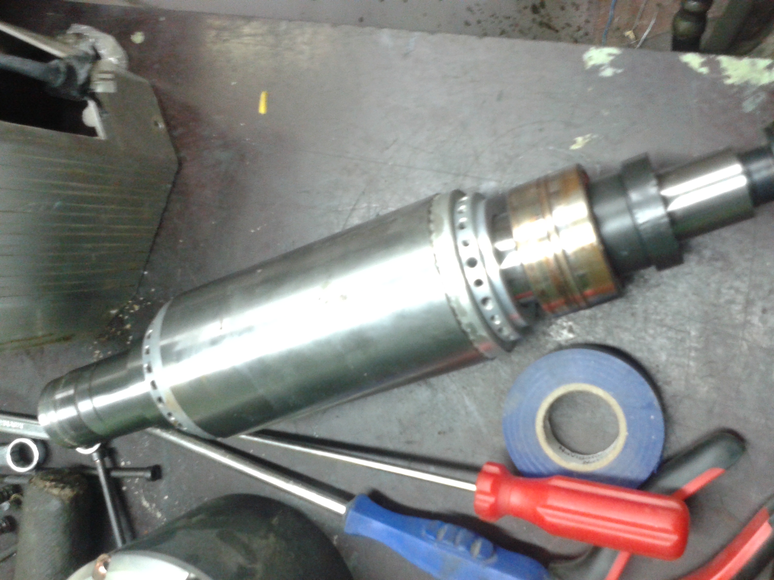

Вы думаете сами поменяете подшипники и будет все ок работать?
Это не так просто. Там все регулируетсся на заводе для обеспечения нужного натяга. Иначе в паре будет работать только один подшипник и все быстро сдохнет.

Недавно общался с ремонтниками профессиональными. Так они проверяют пары сами и регулируют кольцами. Куча приспособ инструмента и опыта.
Я уже второй год продаю подшипники. У некоторых они неделю не выхаживают. И виноваты конечно подшипники.... А у других год ходят... как то так.
В спец техникс заказали такие, ребята занимаются, повезло что в наличии оказалось.

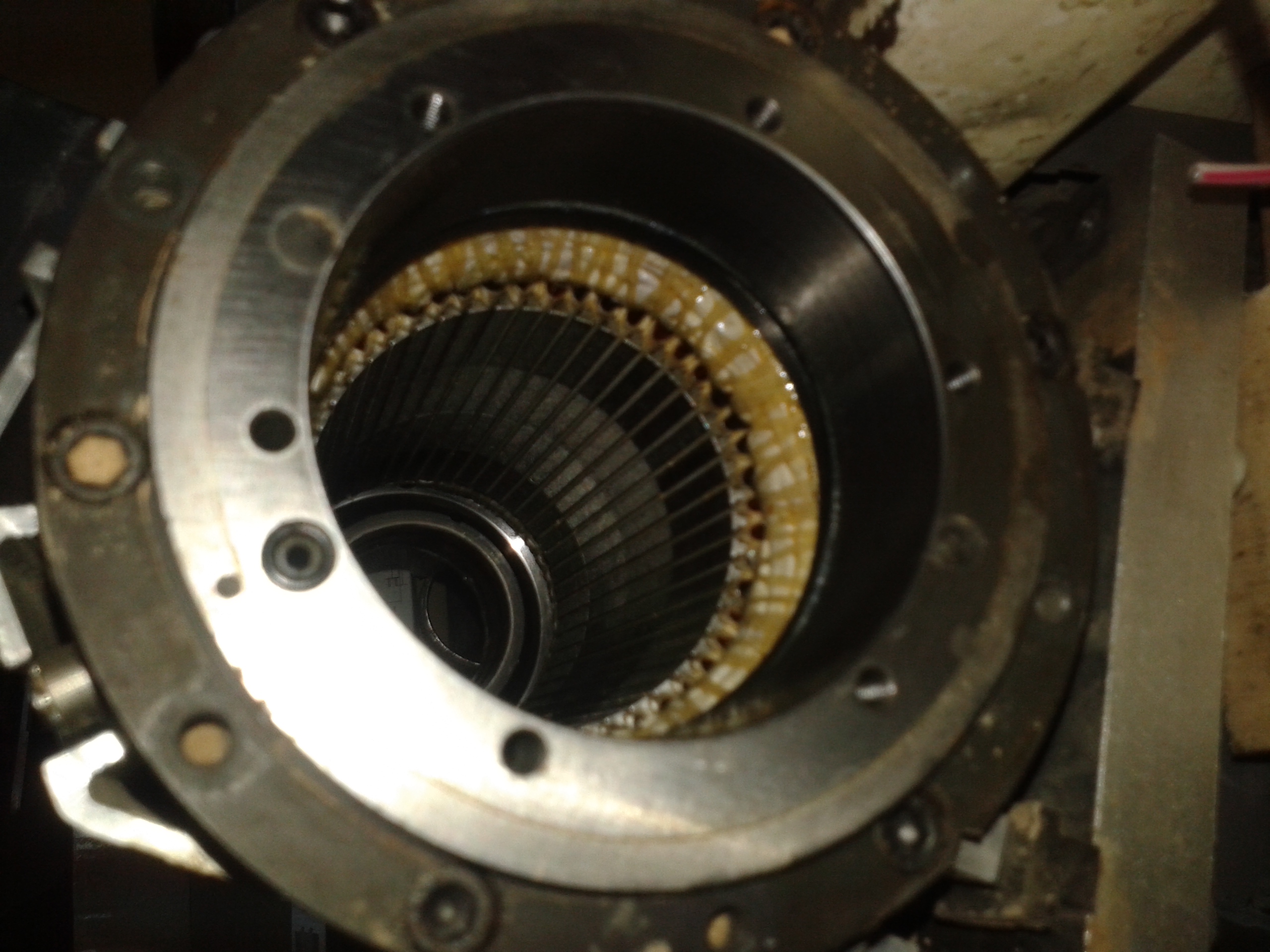

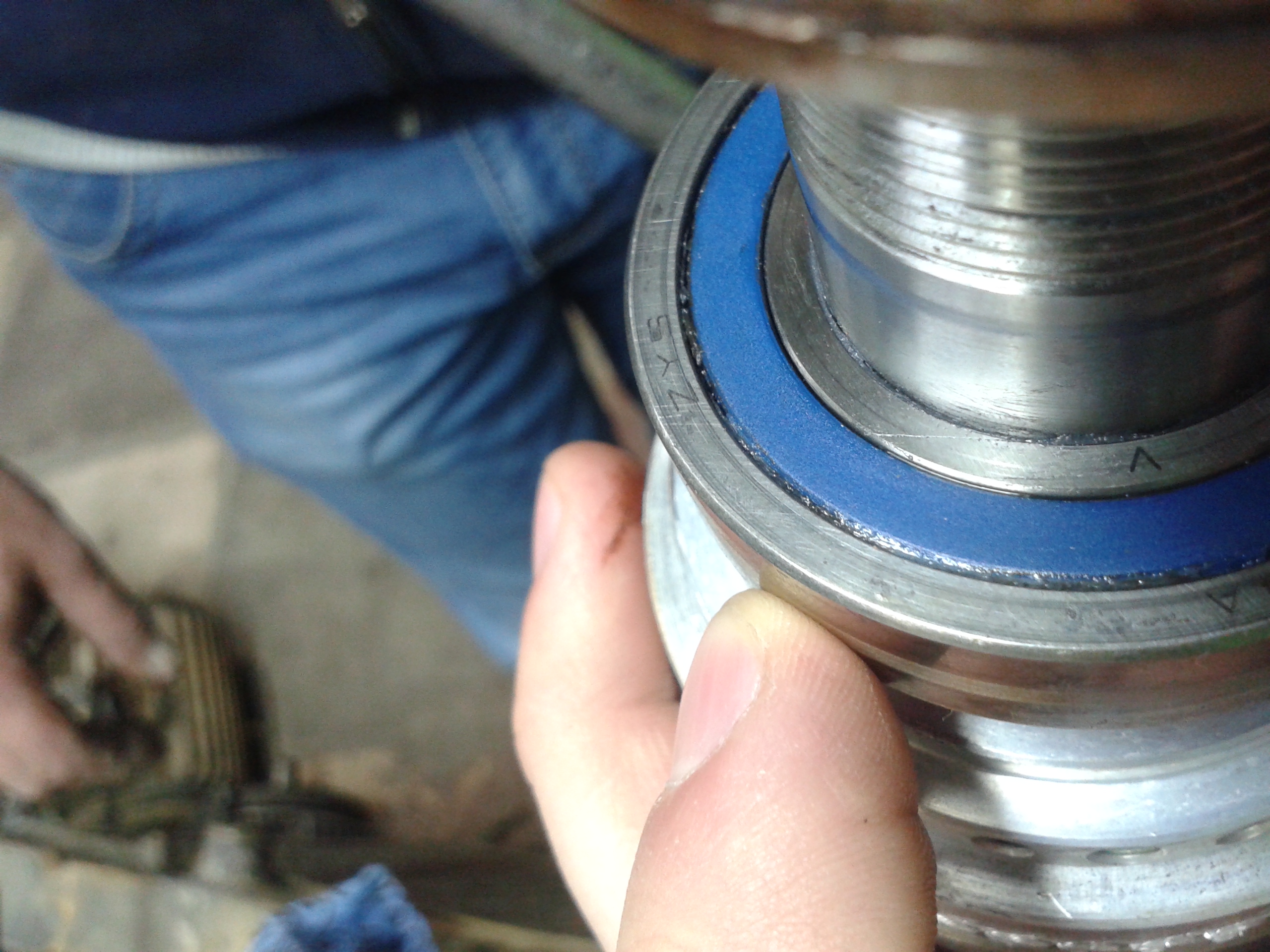

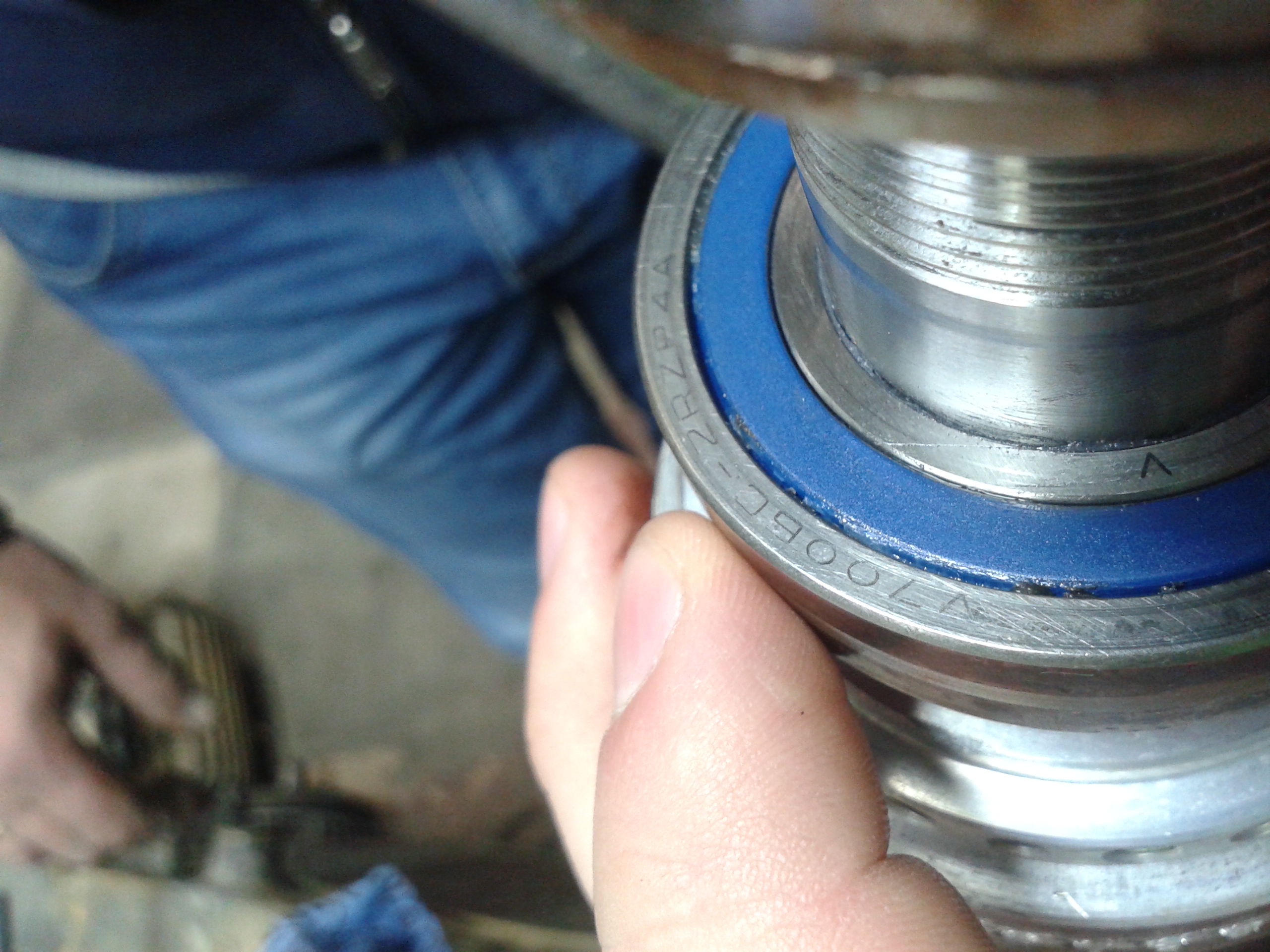

По цене и так понятно что честная, но не понятно почему они не пользуются своим положением, их в наличии днем с огнем не сыщешь, а у них они есть, когда они нужны срочно, то не грех и переплатить, обычно так и делают.
Грубо говоря если бы они назвали не 20, а 40 то мы все равно купили бы, куда деваться, это не их проблемы, но ребята занимаются еще и их ремонтом, что в двойне заслуживает уважения.
родной дуплекс для истории (11111 просмотров) <a class='original' href='./download/file.php?id=62213&mode=view' target=_blank>Загрузить оригинал (1.58 МБ)</a>
родной дуплекс для истории (11111 просмотров) <a class='original' href='./download/file.php?id=62214&mode=view' target=_blank>Загрузить оригинал (1.61 МБ)</a>
фирма чья маркировка была, жаль сразу ребята не записали, когда разбирали прошлый раз. (11111 просмотров) <a class='original' href='./download/file.php?id=62215&mode=view' target=_blank>Загрузить оригинал (1.6 МБ)</a>

Нереальный ценник...прямо сказка) Хотя по индексу на подшипнике гуглится китай с алиэкспресса по 70длр...
at90
Сообщения: 647
Репутация: 174
Re: Подшипники для шпинделя HSD ES929A СРОЧНО
Сообщение at90 »
Так это и есть китай. По маркировке похоже на UTE Это керамика идекс HQ.
