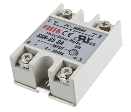

Подскажите можно ли подключить пусковой конденсатор через твёрдотельное реле (образец реле во вложении)? Есть необходимость, но не знаю делаю ли так :thinking: . Что подскажите?
1d3b3e58e19312ae0f824791e755ab9e.jpg (1868 просмотров) <a class='original' href='./download/file.php?id=61478&mode=view' target=_blank>Загрузить оригинал (35.44 КБ)</a>

а попробуй! думаю все будет в порядке!

Что-то я не очень понимаю как вы это реле будете включать-выключать.
Работает оно (грубо) как обычное, единственное отключается обычно в точке когда напряжение =0.
(а не когда пропадает управляющий сигнал).
Полярность не перепутайте у сигнала, иначе не откроется.
Наб ольшие токи нужен радиатор.

управлять твёрдотельным реле будет реле времени выставленная на несколько секунд, после чего отключиться)
Re: Подключить пусковой конденсатор через твёрдотельное реле
Remmeh писал(а):управлять твёрдотельным реле будет реле времени выставленная на несколько секунд, после чего отключиться)
Лучше токовое реле, так правильнее.

SVP писал(а):Работает оно (грубо) как обычное, единственное отключается обычно в точке когда напряжение =0.
Это если я не ошибаюсь оно на теристорах.
А вот реле на МОП транзисторах будет открываться и закрываться в любой момент времени.
ПС.Не бахни случаем реле током зарядки или размыкания.
Может шунт какой поставь для ограничения (резистор) или поглощения (диод в обратном включении) тока.
(Например можно впаять кусок проволоки с большим сопротивлением.)
