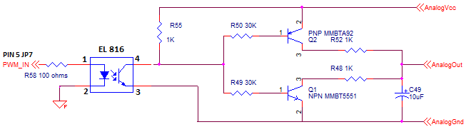

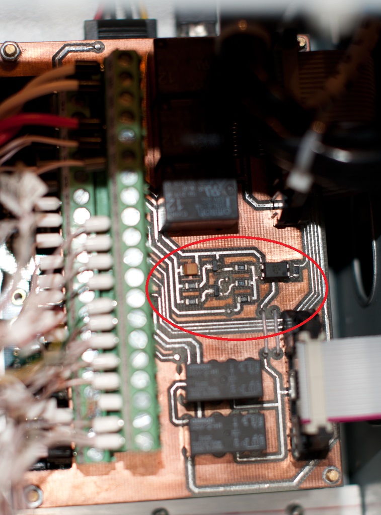

В K-STEP есть готовая схема преобразователя частота-напряжение. Чуть измененную (оптопара, транзисторы) схему собрал на SMD элементах.
Принципиальная схема:
Фото (уже в стойке плата смонтирована):
Схема.jpg (10849 просмотров) <a class='original' href='./download/file.php?id=61450&mode=view' target=_blank>Загрузить оригинал (206.25 КБ)</a>

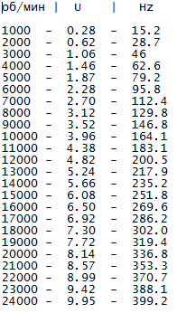

Замерив напряжение управляющее при разных параметрах S получил следующие данные:
