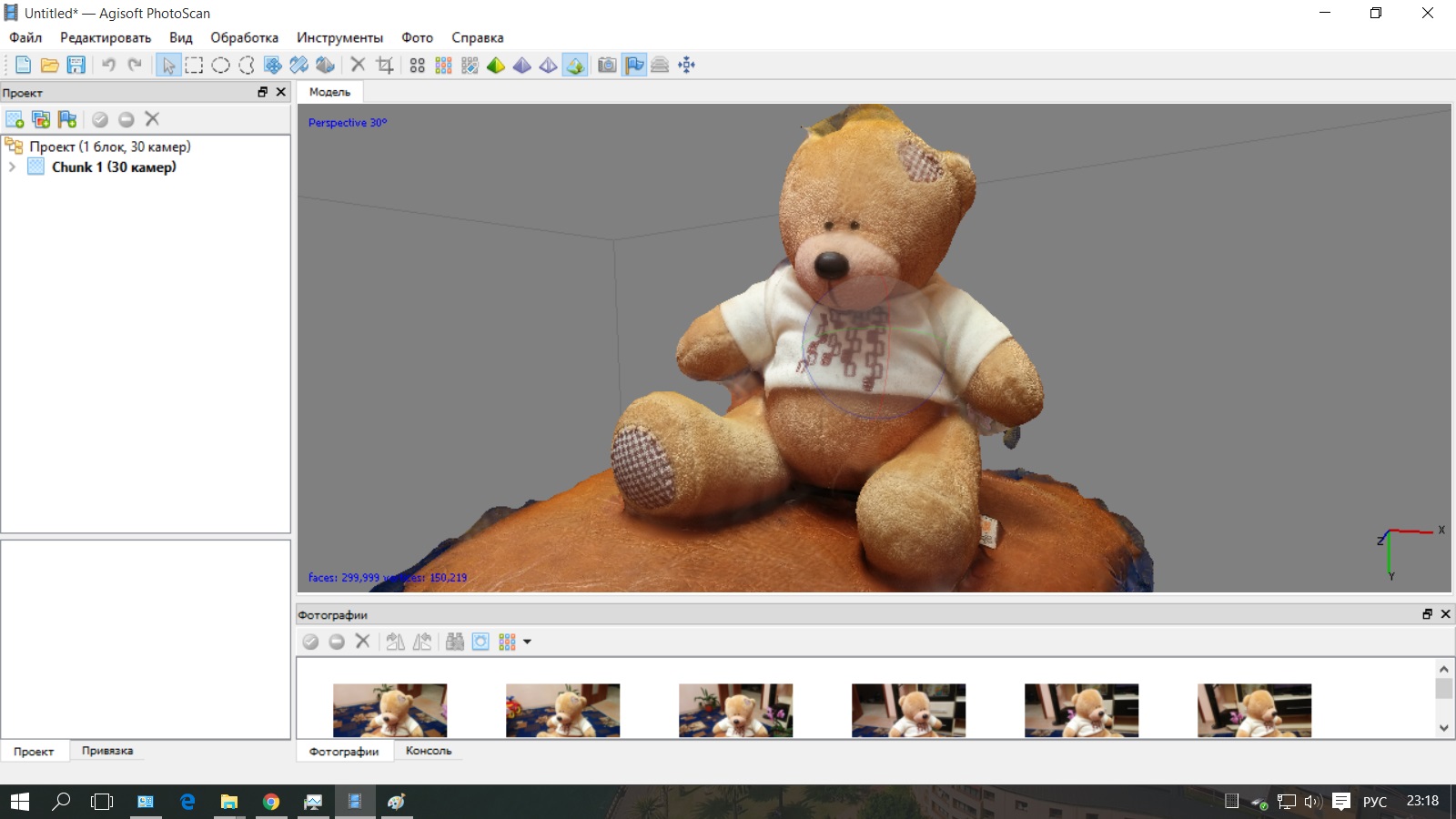

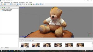

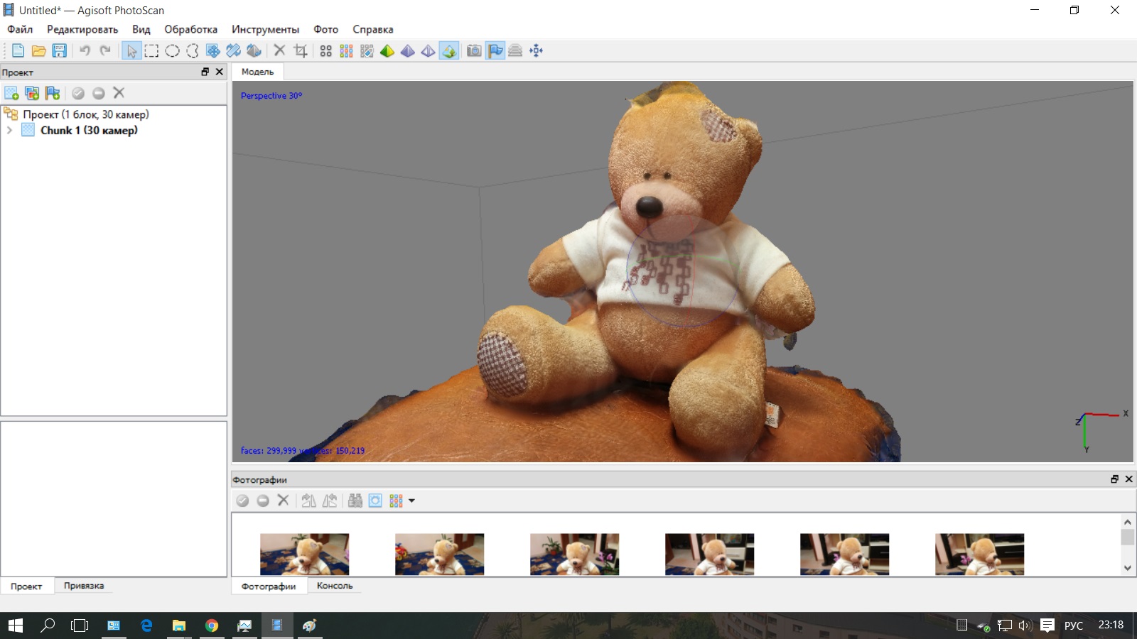

Хочу рассказать о способе сканирования 3д объектов без сканера как такового)
Сканирую с помощью программы Agisoft PhotoScan , сделал 10 фото на обыкновенный смартфон загрузил в программу и вуаля результат, если применить зеркальную камеру + хороший пк можно получить удивительный результат
в программе (3190 просмотров) <a class='original' href='./download/file.php?id=61365&mode=view' target=_blank>Загрузить оригинал (223.7 КБ)</a>
в программе

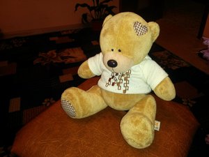

исходный медведь)) (3190 просмотров) <a class='original' href='./download/file.php?id=61364&mode=view' target=_blank>Загрузить оригинал (804.07 КБ)</a>
исходный медведь))

Прикольно, хотя огрехов в модели довольно много :)

я ж говорю смартфон да и фото мало и освещение не то, если 200 фото + часов пять обработки будет красивее) на это ушло 10 мин

Огрехи есть даже у топ сканеров за много денег, мне кажется сканер по фото нужно изучать, развивать , пробовать ибо дешевле не найти, Например варгейминг "если кто в танки играет" так сканируют танки для игры и результат там такой что даже сварные швы обьемные
