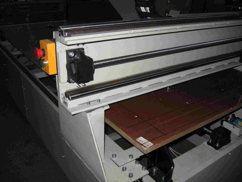

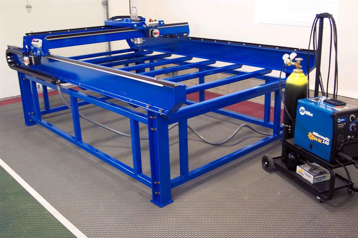

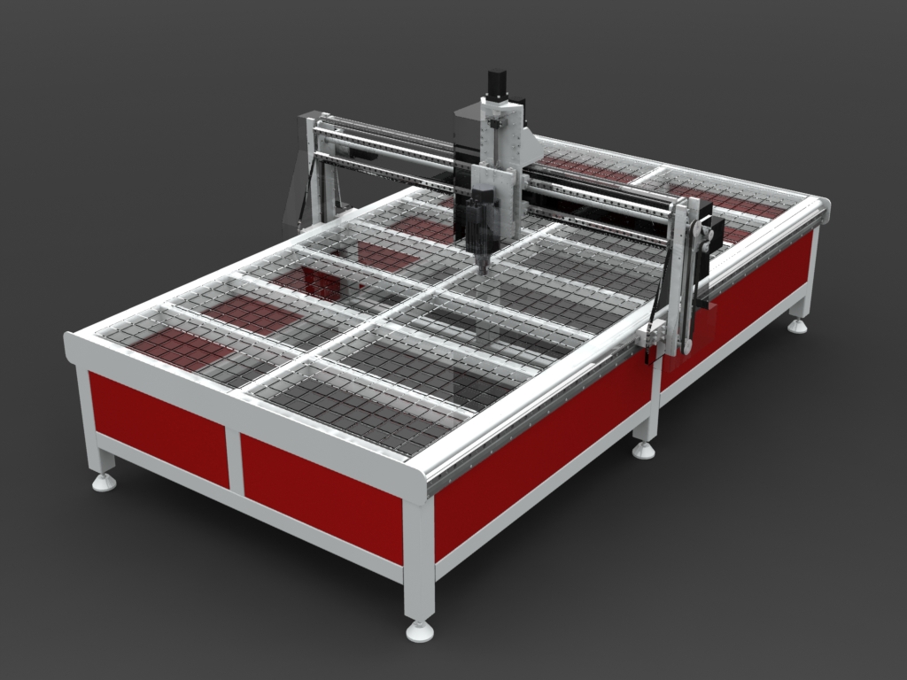

Здравствуйте уважаемые коллеги. Вот загорелся желанием создать чпу станок по дереву своими руками и с вашей помощью. Направляющие по всем осям выбрал цилидрические рельсы на опорах Sbr20. По оси Х и У зубчатые рейки м1.5, по оси Z швп 2010. Драйвера Leadshine am882, шпиндель и инвертор на 2.2квт. Планирую использовать движки nema 34 на 35кг, с током 4а и индуктиностью 3hm.
Собираюсь использовать такую конструкцию, но с более усиленным порталом.И в дальнейшем планируется построения 4 оси. У меня вопрос, каким способом лучше усилить станину?

При сварке это всё в бараний рог скрутит. Как будут регулироваться направляющие на кривой раме, или рама будет правиться и посадочные поверхности фрезероваться? Или это всё будет сварено на массивной плите, которая не даст раме уйти?
Re: Чпу станок из проф.. трубы 1000х2000мм.
sanOK писал(а):Или это всё будет сварено на массивной плите, которая не даст раме уйти?
Всё-равно поведёт, даже на плите, надо будет отпускать в термичке и обрабатывать.

Ничего не скрутит. Все будет ровно. Если посмотрят те, кто дает такие вердикты на способ проварки - будет ясно.
Конструкция простая и надежная.

Если не ацетилен то сварщик средней руки сварит без проблем,чуть больше прихваток

Может две к примеру 80х80 трубы с зазором на ширину опорников швп(если вставить при сварке внутрь 80-ку можно паралельность поймать) ,спереди закрыть листом 4-кой, швп сделать с обратной стороны чтоб мусор не собирал,рельсы сверху и снизу.Ось шпинделя сдвинется к порталу (на миллиметров 30 если 20-ка )на высоту каретки с рельсой(рычаг меньше)
типа этого - http://www.cnc-club.ru/forum/download/f ... =58056&t=1

Enot_1 писал(а):Ничего не скрутит. Все будет ровно. Если посмотрят те, кто дает такие вердикты на способ проварки - будет ясно.
При сварке обязательно поведет, я делал тумбу (основание для станка) сварную, так вот увело по диагонали маленько, примерно на 3-5мм, при том что каждая прихватка делалась сначала в одном месте, далее противоположном, потом корректировалось, тут как не крути, а метал от сварки тянет и закручивает винтом.

MX_Master писал(а):Чуток ослаб портал за счёт выреза в трубе
Я наооборот хочу усылить, а ты ослаб:-D

Очень неудачная конструкция для таких размеров рабочего поля! Лучше не заморачиваться и еще покурить форумы!
Predator писал(а):Очень неудачная конструкция для таких размеров рабочего поля! Лучше не заморачиваться и еще покурить форумы!
учитывая
SemaSemenov писал(а): создать чпу станок по дереву
конструкции хватит.
Вот только что получится после сварки - действительно вопрос. Но это уж как повезет :) Если соберется и поедет без клинов, то работать будет.
Я на фоне своего фанерного понял - для дерева не так много и надо...
N1X писал(а):конструкции хватит
Нихт!
N1X писал(а):Вот только что получится после сварки - действительно вопрос.
Ответ известен! На длине 2000мм без отпуска и последующей обработки, ничего хорошего не получится!
N1X писал(а):Но это уж как повезет Если соберется и поедет без клинов, то работать будет
Ну, если плюс/минус трамвайная остановка, тогда вполне :D

А вообще по делу, такой портал сойдет, если добавить косынки?

SemaSemenov писал(а):Я уже запутался, то хватить, то не хватить. Кого слушаться?
Не надо никого слушать, а то получится одного послушал, а потом ты ему с претензиями, выслушай всех, собери инфу, покури форум, потом прими решения и делай. Что будет не понятно, спроси, всегда поможем/ посоветуем.

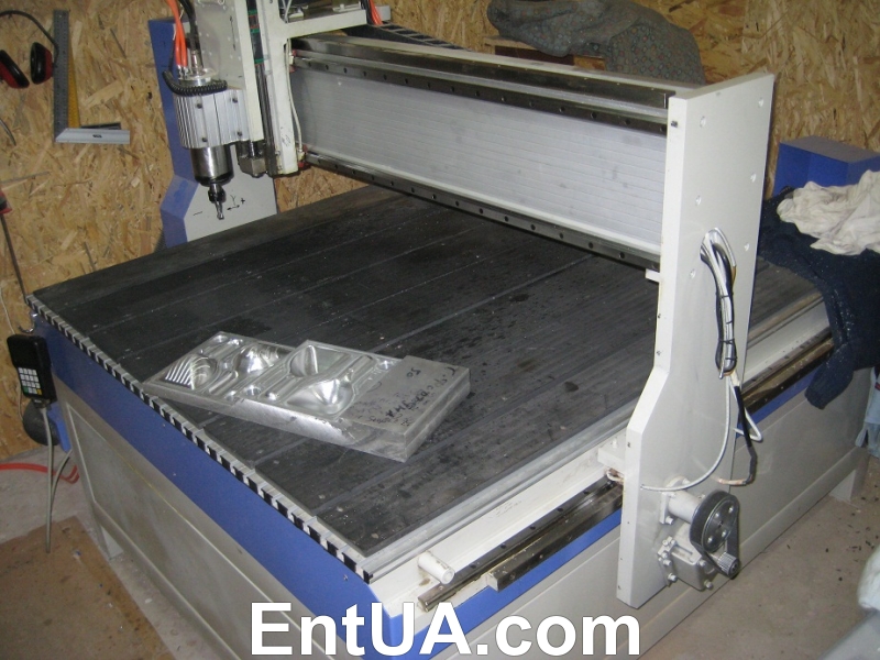

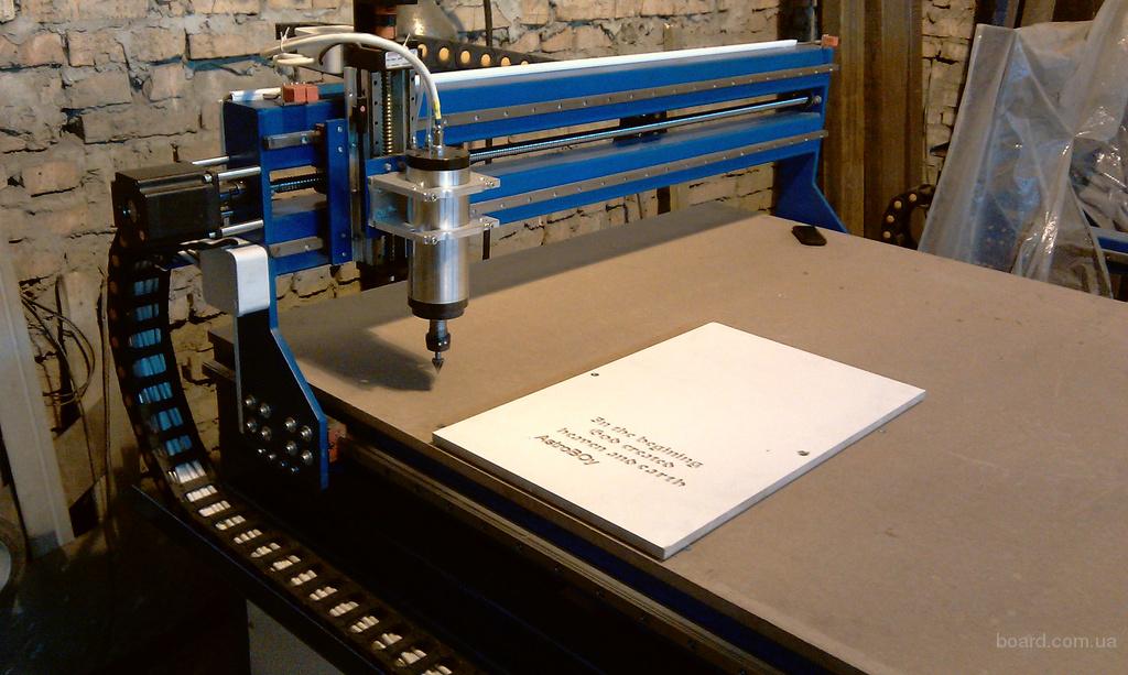

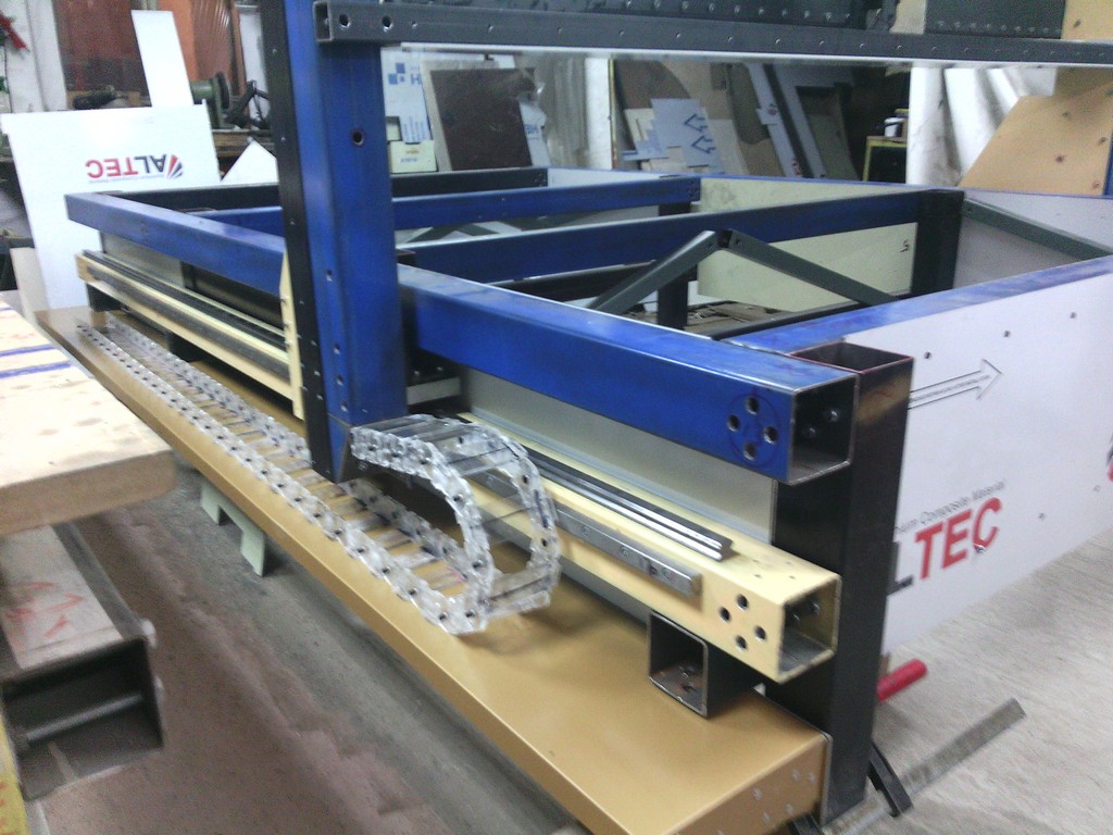

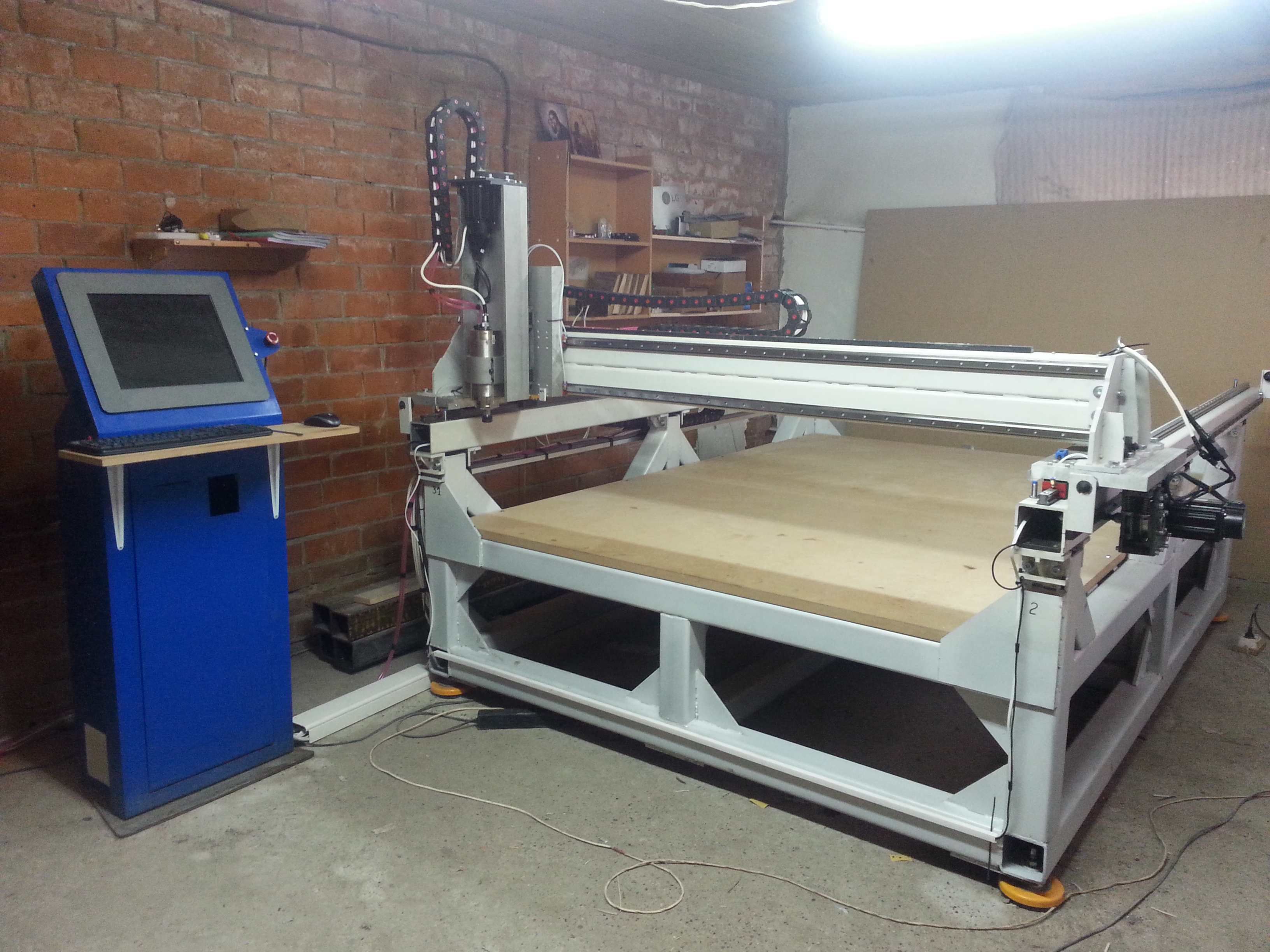

Варианты из труб и вроде не парится ни кто ,сварка
IMG_20140618_001624.jpg (5098 просмотров) <a class='original' href='./download/file.php?id=61647&mode=view' target=_blank>Загрузить оригинал (210.85 КБ)</a>
777.jpg (5098 просмотров) <a class='original' href='./download/file.php?id=61648&mode=view' target=_blank>Загрузить оригинал (2.36 МБ)</a>
router2.jpg (5098 просмотров) <a class='original' href='./download/file.php?id=61653&mode=view' target=_blank>Загрузить оригинал (353.15 КБ)</a>

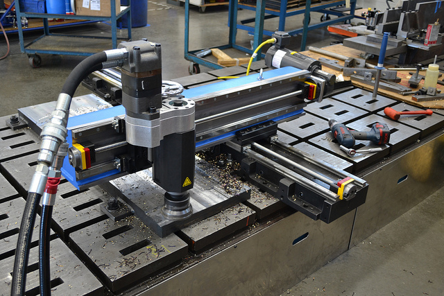

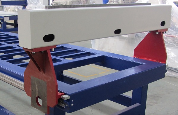

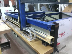

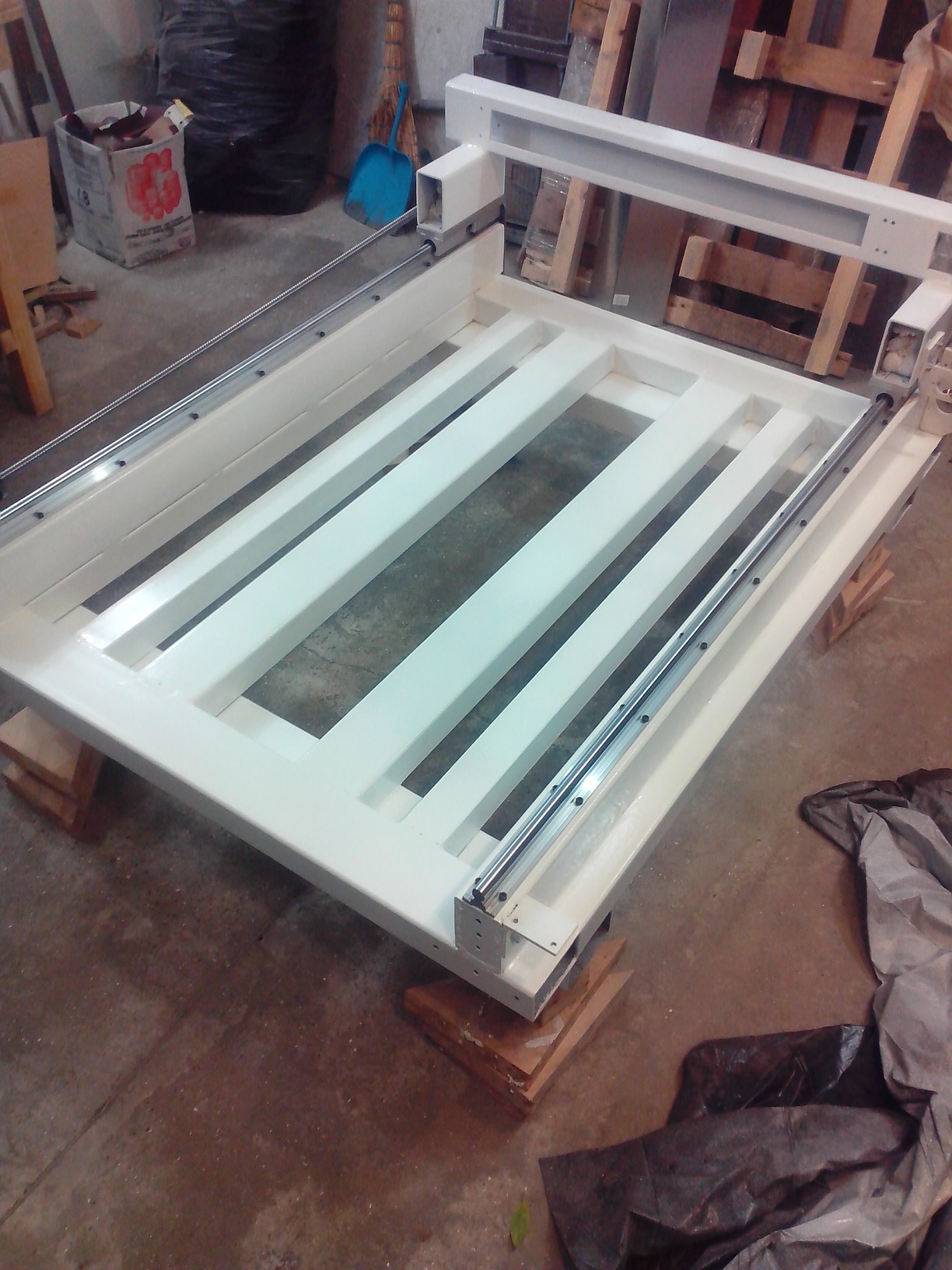

Вот еще,здесь найдеш ответ на свой вопрос я думаю
beaver-2513-avt6_59.jpg (5092 просмотра) <a class='original' href='./download/file.php?id=61656&mode=view' target=_blank>Загрузить оригинал (81.06 КБ)</a>
items_19966_Stanok-s-ChPU-dlya-izgotovleniya-modelnoy-osnastki-i-press-form.jpg (5092 просмотра) <a class='original' href='./download/file.php?id=61657&mode=view' target=_blank>Загрузить оригинал (358.07 КБ)</a>
8_21.jpg (5092 просмотра) <a class='original' href='./download/file.php?id=61658&mode=view' target=_blank>Загрузить оригинал (87.87 КБ)</a>
1292956730_2-2.jpg (5092 просмотра) <a class='original' href='./download/file.php?id=61659&mode=view' target=_blank>Загрузить оригинал (51.91 КБ)</a>
2_36_0.jpg (5092 просмотра) <a class='original' href='./download/file.php?id=61660&mode=view' target=_blank>Загрузить оригинал (71.09 КБ)</a>
cnc router caseira.jpg (5092 просмотра) <a class='original' href='./download/file.php?id=61661&mode=view' target=_blank>Загрузить оригинал (241.92 КБ)</a>
Здесь тоже на вид хлипко но метал шпилит (5092 просмотра) <a class='original' href='./download/file.php?id=61662&mode=view' target=_blank>Загрузить оригинал (201.75 КБ)</a>
