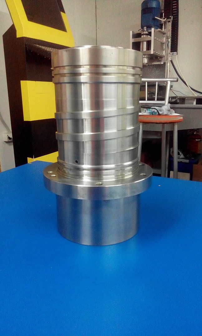

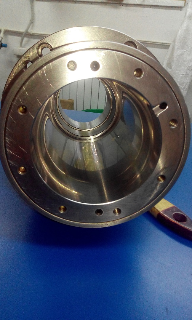

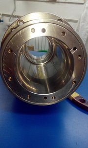

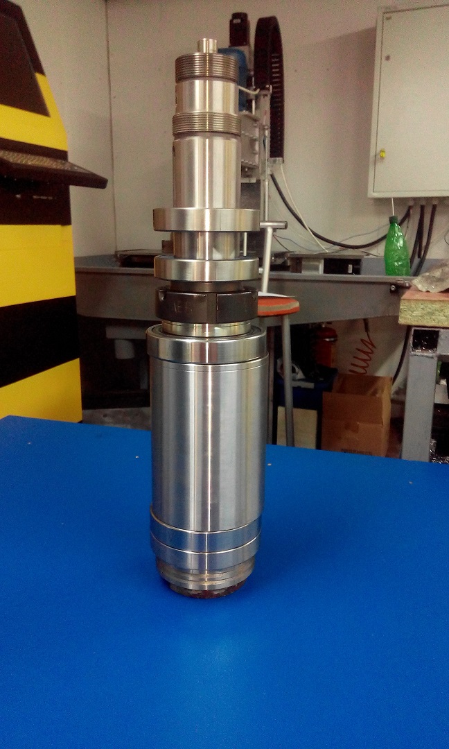

Продам шпиндель из этой темы http://www.cnc-club.ru/forum/viewtopic.php?f=40&t=8833
Шпиндель разобран, очищен. Состояние на 4. Покупателю нужно будет заменить подшипники.
Оплата на карту сбера. Отправка транспортной. Находится в г.Барнаул. Цена 35 тыс.
IMG_20150827_172519.jpg (4299 просмотров) <a class='original' href='./download/file.php?id=61252&mode=view' target=_blank>Загрузить оригинал (277.8 КБ)</a>
IMG_20150827_172640.jpg (4299 просмотров) <a class='original' href='./download/file.php?id=61253&mode=view' target=_blank>Загрузить оригинал (285.58 КБ)</a>
IMG_20150827_182355.jpg (4299 просмотров) <a class='original' href='./download/file.php?id=61254&mode=view' target=_blank>Загрузить оригинал (272.79 КБ)</a>

осторожно встану тапком.. собственно вопросы - механизм зажима в наличии ? состояние конуса ? и номера подшипников ?

Механизм на месте. Лепестковый. Все пружины затяга также присутствуют. Подшипы пока не сдергивал, в субботу смогу разобрать до конца. Конус тоже нормальный, видно, что работал, задиров и прочей гадости нету.

Можно фотку качественную конуса ? обмен на что нибудь не интересен ?

Фотку сделаю, но уже завтра или в субботу. Захват из шпинделя достать для фотосессии?
Re: Шпиндель BT 40. Продам.
да не. че его доставать. есть и ладно. пружины же на месте все.. состояние конуса больше интересует. подшипники совсем мертвые ?

подшипники, да, ощущение, что песочек внутри есть.
тогда давай так, я пока бронь держу, но окончательное решение будет когда маркировка подшипников будет. Собственно она все и решит. есть сильно большое подозрение что подшипники могут оказаться в пару раз дороже шпинделя... :) ну и вес примерный если не сложно оцени плиз..

Самые верхние подшипы skf s7010 cega/hcp4a. Основной дуплекс fag hcs7012-c-t-p4s-ul Germany 12h -4/-087
Спасибо! я пасс.. верхний от 480 евро, нижний дуплекс от 1720.. :)

Аналоги так примерно и будут стоить. Подшипники так стоят потому как прецизионные и дуплексные. Можно туды сунуть какой нибудь обычный подшипник, но тогда про близкую к паспортной точности и оборотам можно забыть.
Можно еще подшипы купить, неправильно их собрать и загубить ;)
john1987887, а что там с подшипами случилось? Фото бы их.

Подшипам (дуплексу) мандец. По ощущениям там песок. Внутренняя обойма с цветами побежалости. Верхние вполне живы. Меня больше удивляет, что шпиндель с бюджетного станка, нафиг там такое надо? И сколько стоит шпиндель в сборе новым?
