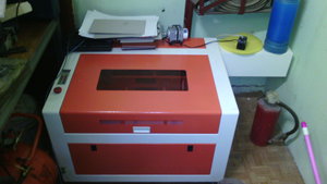

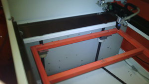

Вопрос у меня вот какой, купил мой знакомый СО2 лазер с трубой мощностью около или более 120 Вт.
Фирму и ссылки я не знаю, скажу что это какой то нонейм с ибея, ниже приведу кучу фотографий,
надеюсь что этого хватит для ответа на вопрос, который я хочу задать.
Лазер рабочий, но возник у нас спор, какой мощности должен быть вентилятор для вытягивания воздуха?
Сзади у него место для подключения воздухоотвода диаметром 130 мм,
что имхо предполагает что воздух будет высасываться на 10~20 м^3/мин.
Мой знакомый говорит что надо ставить небольшой вентилятор, а для построения правильного воздухопотока
часть вентиляционных вырезов заклеить скотчем.
Я предлагаю поставить мощный насос, например от стружкоотсоса Корвет 60 производительностью 13,9 куб/мин,
и пусть воздух засасывается со всех щелей,благодаря чему гарь не сможет добраться до механизмов и электроники лазера.
Так кто из нас прав и какой мощности надо ставить отсасывающий вентилятор?

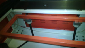

Левый бок, электроника за стенкой в отдельном отсеке, есть небольшие отверстия между отсеком и рабочей зоной.

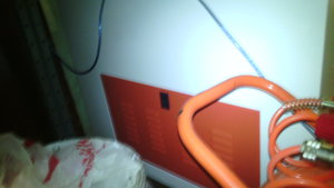

Правый бок, ничиго нет кроме вентиляции.

Труба отделена от зоны реза только не высокой перегородкой.
IMG_20151020_190717.jpg (18346 просмотров) <a class='original' href='./download/file.php?id=61205&mode=view' target=_blank>Загрузить оригинал (195.43 КБ)</a>

torvn77 писал(а):Так кто из нас прав и какой мощности надо ставить отсасывающий вентилятор?
Судя по всему ты хочешь некой теории.
Но для этого, как минимум, надо почитать книжки по вентиляции и позырить на готовые системы.
Тогда некоторые факты/наблюдения, основанные на опыте и информации от воздухопроводчиков.
1. Воздух в трубах движется как напором, так и разряжением.
2. Разряжение ограничено
3. Напор. в определенном смысле, не ограничен.
4. При высокой скорости движения, трубы будут гудеть (шуметь). Это значение примерно 10м/с. Поэтому трубы для производительности делают больше.
5. Уменьшение диаметра труб приводит к сильному падению производительности. Ищи в физике число Рейнольдса. Это в гидродинамике - всё. Остальное - х*****. Есть формулы зависимости производительности от диаметра и длины.
6. Любой поворот - сопротивление.
7. Любая гофра - сопротивление.
8. Диаметр очка в лазере 100-130мм. Это примерно отсос 100-150 кубов в час. Ну никак не 1000 (10-20 кубов * 60 мин). Для такой машины этого вполне хватает на отсос с закрытой крышкой.
Вывод: ищи вентилятор/канальник/улитку с очком 100-130 мм, с производительностью 100-150 кубов в час. Трубы делай без мульона поворотов. Вентилятор будет стоят рядом с лазером - это будет правильно , но громко, будет стоять за окном - будет тихо, но менее эффективно. Старайтесь использовать гладкие трубы.
torvn77 писал(а):Мой знакомый говорит что надо ставить небольшой вентилятор, а для построения правильного воздухопотока
Это он может на детской площадке рассказывать. А ты обрати его внимание, что надо использовать опыт и предвидеть результаты.
Иначе будет дышать ядовитой гадостью и часть вентиляционных отверстий носа будет заклеивать скотчем.

kalinvick писал(а):Судя по всему ты хочешь некой теории.
Нет, хотя я и хотел бы общих рассуждений, но несколько иного направления.мне надо не столько теории по вентиляции, сколько практических сведении , о том, какой у людей режущии
Дело в том, что если смотреть ролики на ютубе, то можно видеть что дым от резки утягивает в бок,
причём не смотря на то, что у лазера из-за съёмки открыта крышка и большой размеррабочего стола.
Мне кажется что это означает что на лазер ставится что либо явно более производительное, чем вентилятор на 150 куб/час.
С другой стороны, как я видел по форумам, газы при резке ПВХ не только ядовиты, но и могут разъесть лазер.
Вот я и интересуюсь, вентиляторы какой производительности ставят на лазер в мастерских и предприятиях на практике.

torvn77 писал(а):Вот я и интересуюсь, вентиляторы какой производительности ставят на лазер в мастерских и предприятиях на практике.
Производительность можно поставить любую.
Тогда зимой высосет весь теплый воздух на улицу и чай замерзнет.
Что - явный идиотизм.
Ибо сколько массы воздуху ушло, столько и придет с улицы через щели.
Вот тебе практика:
Лазер с полем от 400х600 до 600х1000 от 100 до 400 кубов в час.
Лазер с полем 1200х2400 или 1500х2000 от 1000 до 1500 кубов в час
Лазер с полем 2000х3000 от 1000 до 3000 кубов в час.
Это не из роликов, а из мастерских или предприятий.
можно ставить как больше, так и меньше. Это зависит от конструктивных особенностей. С закрытым объемом (крышкой) и без щелей - можно меньше. С открытым объемом - больше.

kalinvick писал(а):Лазер с полем от 400х600 до 600х1000 от 100 до 400 кубов в час.
То есть на конкретно мой лазер надо ставить от 100-400 куб/час.
Ну значит я был не прав.

Сообщение Евгений+++ »
Данная вентиляция построена на отрицательном давлении, тип туннельный.
Любит герметичность.
Я бы посоветовал Вам осмотреть весь периметр корпуса и там заклеить щели :hehehe:
+ нужно на люк поставить что то вроде уплотнителей.
Ну о последствиях неправильного притока я рассказывать не стану.
