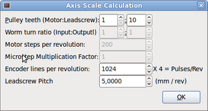

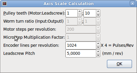

У меня в качестве датчиков обратной связи стоят резольверы РБ-2. Привода аналоговые - КЕМРОН.
Менять привода пока не предполагается. Обратная связь по скорости - тахогенератор в движке, выход которого заведен на привод.
Предположим я сделаю как временное решение конверторы http://wiki.linuxcnc.org/cgi-bin/emcinf ... eConverter. Или же какие-либо еще. Будут у меня нормальные квадратурные сигналы.
В моем станке по всем координатам установлены редуктора.
Рассмотрим Х. Передаточное отношение редуктора ШВП - Вал Двигателя 1:2, т.е. за 2 оборота двигателя ШВП совершает 1 оборот.
Резольверы (читай энкодеры) установлены в двигателе. Связь вала резольвера с двигателем осуществлена через мультипликатор с возможностью выборки зазора. Передаточное отношение либо 1:2,5 либо 1:5. Для определенности остановимся на 1:5. Шаг ШВП - 10 мм.
Теперь настройка.
pncconf настройка координат.
Что имеется ввиду под Pulley teeth (Motor: Leadscrew)?
В частности меня интересует как pncconf предполагает установку энкодера? На валу ШВП или на валу двигателя?
Т.е. если предполагается установка энкодера на валу ШВП (а это скорее всего так и есть), то имеет место следующий нюанс.
Нуль-метка энкодера это по сути сигнал совершения одного полного оборота энкодером.
У меня за 1 полный оборот ШВП, резольвер, он же энкодер, совершит 10 полных оборотов.
Наиболее красивым решением данный проблемы мне видится обмануть pncconf и сказать, что шаг ШВП у меня не 10 мм, а один. В то же время отношение Мотор:Ходовой винт установить в 1:1.
Тогда получится, что на один оборот резольвера-энкодера у меня будет ход стола 1 мм.
Кто нибудь может посоветовать что-либо в такой ситуции?
Теперь настройка.

Какая вообще разница EMC сколько оборотов совершит двигатель для того чтобы подвинуть рабочие органы станка????
Шаманство с PID параметрами я чувствую предстоит некислое.

Вообще ЕМС интересует только один параметр: количество импульсов энкодера на единицу перемещения рабочего органа.
А на картинке всего лишь калькулятор, чтобы проще было вычислить эту единственную цифру.

Единицу перемещения мы задаем в виде 1 сотка или 1 мм?
Нашел размерность Axis Scale - Encoder pulses / mm.
Спасибо)
