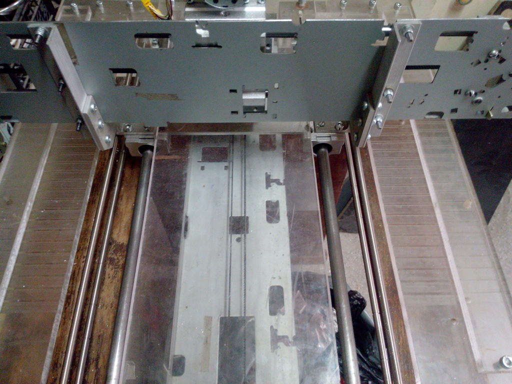

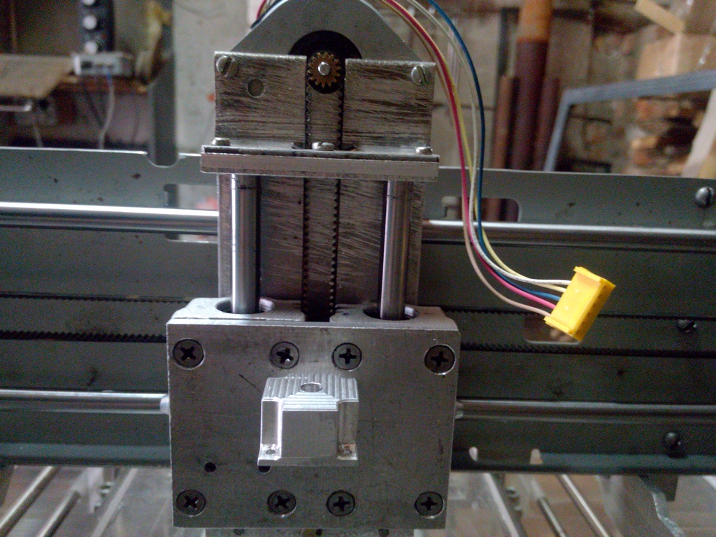

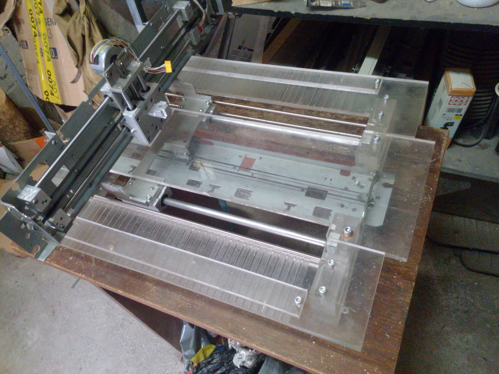

Собираю из трех принтеров ВзялоПоложитель SMD деталей. Пока есть вот что:
IMG_20151019_122725.jpg (3219 просмотров) <a class='original' href='./download/file.php?id=61062&mode=view' target=_blank>Загрузить оригинал (355.58 КБ)</a>
IMG_20151019_122747.jpg (3219 просмотров) <a class='original' href='./download/file.php?id=61063&mode=view' target=_blank>Загрузить оригинал (372.25 КБ)</a>
IMG_20151019_122813.jpg (3219 просмотров) <a class='original' href='./download/file.php?id=61064&mode=view' target=_blank>Загрузить оригинал (326.78 КБ)</a>
Электроника - Singuinololu 1.3b, прошивка Marlin.
Программа управления - буду писать свою. Исходные данные - список компонент PickAndPlacer из Altium.
Во вторую очередь планирую подключить USB камеру для корректировки.

Я правильно понял, что используется оргстекло (акрил)?
Не лучший выбор, могут быть проблемы со статическим электричеством.
И ШД на Z странноватого вида: у него шаг не 7,5 (или больше) градусов? Не великоват ли шаг?

Да, акрил. Был под рукой. Буду иметь в виду.
Нет, 200 шагов/оборот. Смотрел по ДШ и уже подключал.
Сейчас жду пневматику с Китая. Плата RepRat уже готова, прошита. Как приедет, начну запускать и писать софт.
