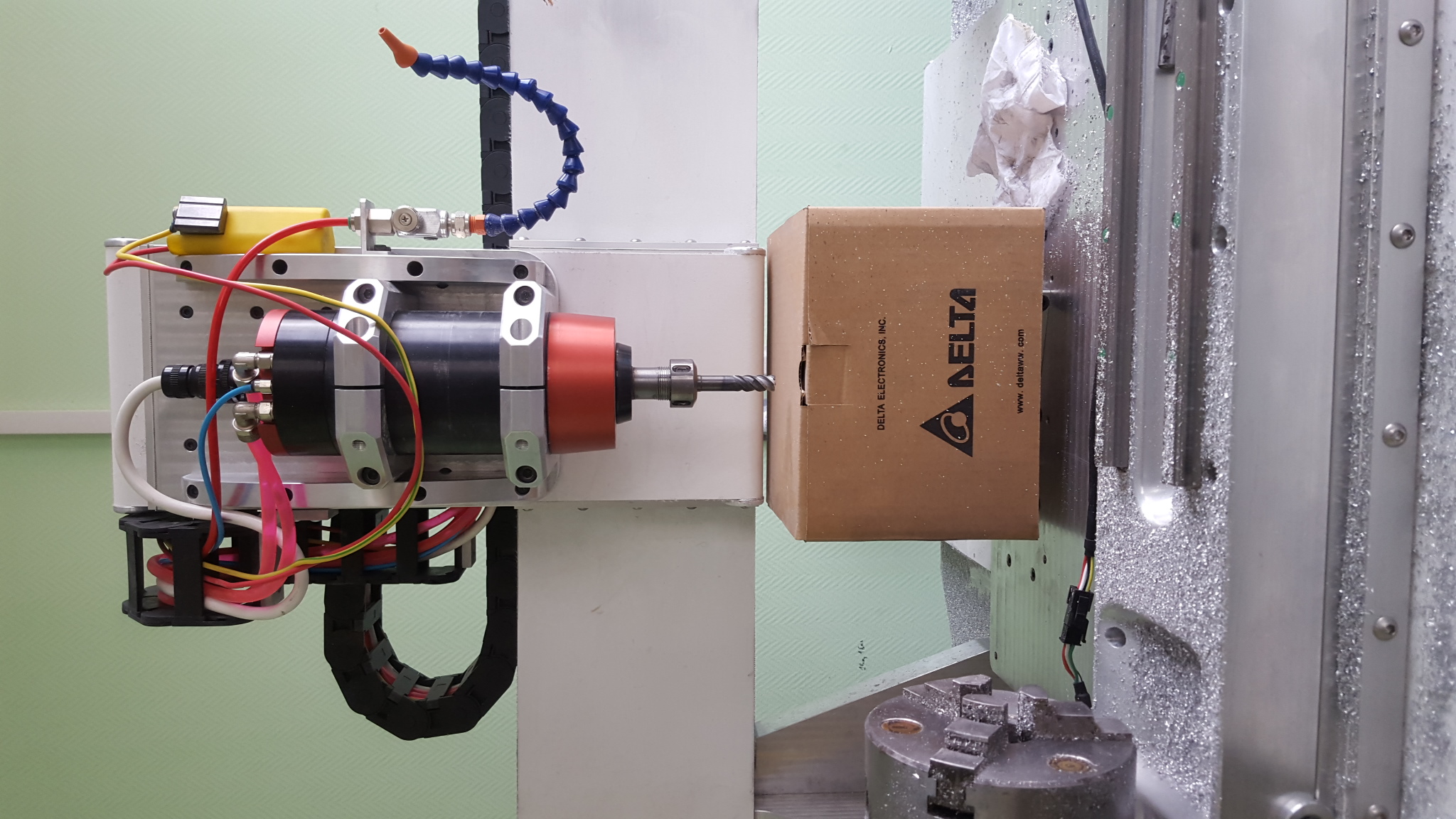

Re: чугунный станок по алюминию 800х600х200мм
Что даст 25й рельс в этом станке чего недаст 15й? При такой конструкции оси Z нужно поднять весь портал чтоб увеличить ход вверх. Вобще непонимаю смысла использовать такую конструкцию оси Z при и так небольшим просветом под порталом. При такой конструкции 100мм просвета под порталом всегда пропадают.
При такой конструкции шпиндель с инструментом неможет подниматся на уровень нижней кромки портала. В самой верхней точке от нижней кромки портала до конца инструмента будет примерно 100мм которые при классической конструкции могли бы быть либо дополнительной высотой обработки либо при тойже высоте оброботки позволяют опустить портал ниже на эти 100мм. Считаю что конструкция с рельсами на шпиндельной плите актуальна для жестких станков с большим ходом по Z а до 300мм хода у нее больше минусов чем плюсов. Главный минус что портал выше на 100мм чем мог бы быть второй минус это следствие первого при обработке невысоких деталей минимальная жесткость а максимальная жесткость в верхнем положении но большая часть обработки идет на столе внизу.
При класической схеме можно использовать весь просвет портала как зону обработки.
20151030_094034.jpg (4903 просмотра) <a class='original' href='./download/file.php?id=62151&mode=view' target=_blank>Загрузить оригинал (721.48 КБ)</a>
Сообщение evgenyjp »
frezeryga писал(а):При класической схеме можно использовать весь просвет портала как зону обработки.
у меня и так будет весь просвет портала
последняя чугуневая.JPG (4901 просмотр) <a class='original' href='./download/file.php?id=62152&mode=view' target=_blank>Загрузить оригинал (208.2 КБ)</a>
пару см там не критично, ну и елси сильно нада мона шпиндель чуть выше поставить.
