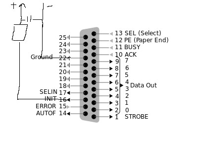

Я хочу напрямую прям из LTP взять 16й пин, соединить его через резистор с тестером, и туда-же воткнуть конденсатор.
Просто чтобы исключить какие-то еще проблемы.
Сообщения: 5886
Re: LCNC управление шпинделем "наоборот"
Вот так должно работать ?
Для 1000гц номиналы вроде 1мкф и 160ом ?
280px-25_Pin_D-sub_pinout.svg copy.jpg (2790 просмотров) <a class='original' href='./download/file.php?id=60942&mode=view' target=_blank>Загрузить оригинал (31.37 КБ)</a>
SVP писал(а):Я хочу напрямую прям из LTP взять 16й пин, соединить его через резистор с тестером, и туда-же воткнуть конденсатор.
И будет работать так, как сейчас работает ибо 16 пин в самом LPT уже инвертирован.
P.S. Вобщем если захочешь, то попробуешь как я говорю... :)
Сообщения: 5886
SVP писал(а):или тут знак не работает ?
Не работает - тут схемотехника, а не математика.
setp parport.0.pin-16-out-invert 1
Сообщения: 5886
Да, спасибо большое, с инверсией работает.
