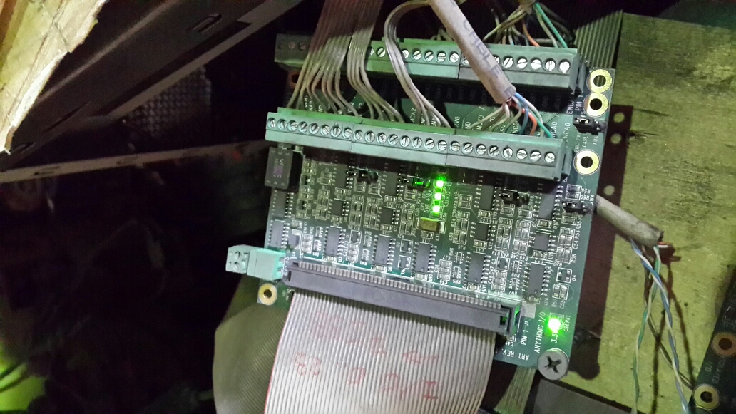

Здравствуйте.
Станок на емц и месах. перестала работать ОЗ.
2 другие пашут как раньше. контакты пошевелил, пыль сдул.
энкодер видит а аналогового задания на ось не выходит.
остался незадействованным 4 канал на плате. как безболезненно переключиться на него и что поменять в емц?

люди, ну поможите?
типа как в маче пины степ дир переназначить можно, в линуксе не обязательно ведь заново конфигурировать станок?
указать пины аналог оутпут и входы энкодера? и перекинул управление на живые пины меса?

PKM
Сообщения: 4132
Репутация: 705
Re: 7i33 не работает 1 канал
Сообщение PKM »
Все верно, в hal файле сменить пины.
Если что, выкладывай конфиг, подскажем.

вотЪ
Все лампочки на плате горят которые нужно?
И хал-файл.
Ось OZ со 2 канала надо перекинуть на 3 канал ( если считать 0-для OX, 1-для OY и 2- для OZ было, 3 свободный канал)
ПС Вчера скачал последнюю версию линукса, дебиан. Это типа названия сборки? я раньше ставил Убунту, такая симпатичная, а дебиан такой суровый.
Но зато сразу с флешки установился, воткнул вайфай модуль,мыш, клаву и сразу все заработало. А на убунту я с драйверами для вайфай пляски устраивал.
Респект Линуксу
20151016_093230.jpg (3333 просмотра) <a class='original' href='./download/file.php?id=60856&mode=view' target=_blank>Загрузить оригинал (490.17 КБ)</a>

Давай так, что у тебя конкретно не работает. Шим регулятор, или обратная связь на энкодере, или и то и другое.
Включи "показать установки HAL" и посмотри.
Все hm2_[HOSTMOT2](BOARD).0.pwmgen.02 и hm2_[HOSTMOT2](BOARD).0.encoder.02 замени на hm2_[HOSTMOT2](BOARD).0.pwmgen.03 и hm2_[HOSTMOT2](BOARD).0.encoder.03 соответственно, ну и провода переключи.

2 канал энкодер видит, а аналоговое управление на ось не выдает.

Если енкодер работает, то можно обойтись
Все hm2_[HOSTMOT2](BOARD).0.pwmgen.02 замени на hm2_[HOSTMOT2](BOARD).0.pwmgen.03, ну и провода перекинь. :)

Сообщение Urec »

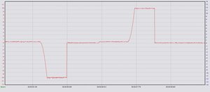

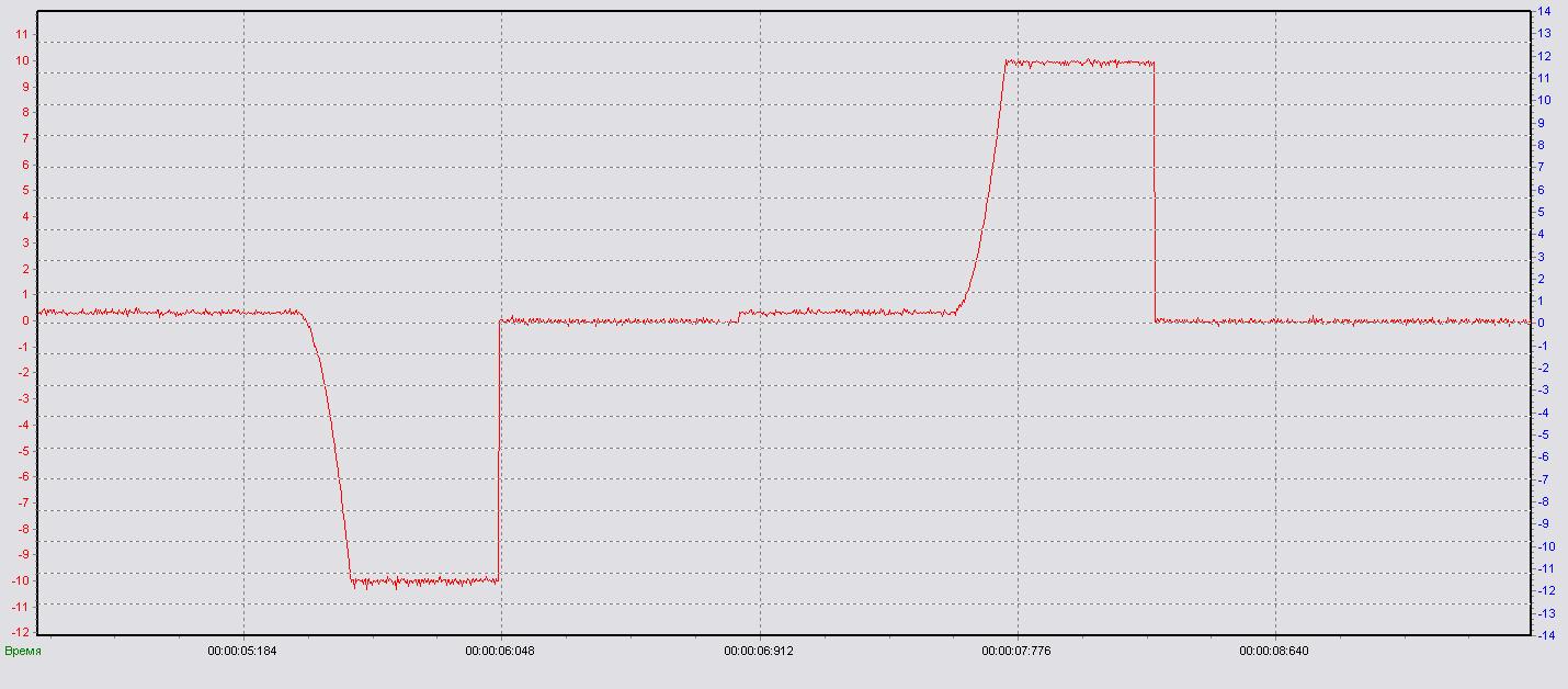

Ай шайтанка
Осциллографом проверил все оси, работают.
Значит к приводу не доходит задание либо привод что-то сломался. Мезоматик...
оз.JPG (3235 просмотров) <a class='original' href='./download/file.php?id=61041&mode=view' target=_blank>Загрузить оригинал (111.79 КБ)</a>

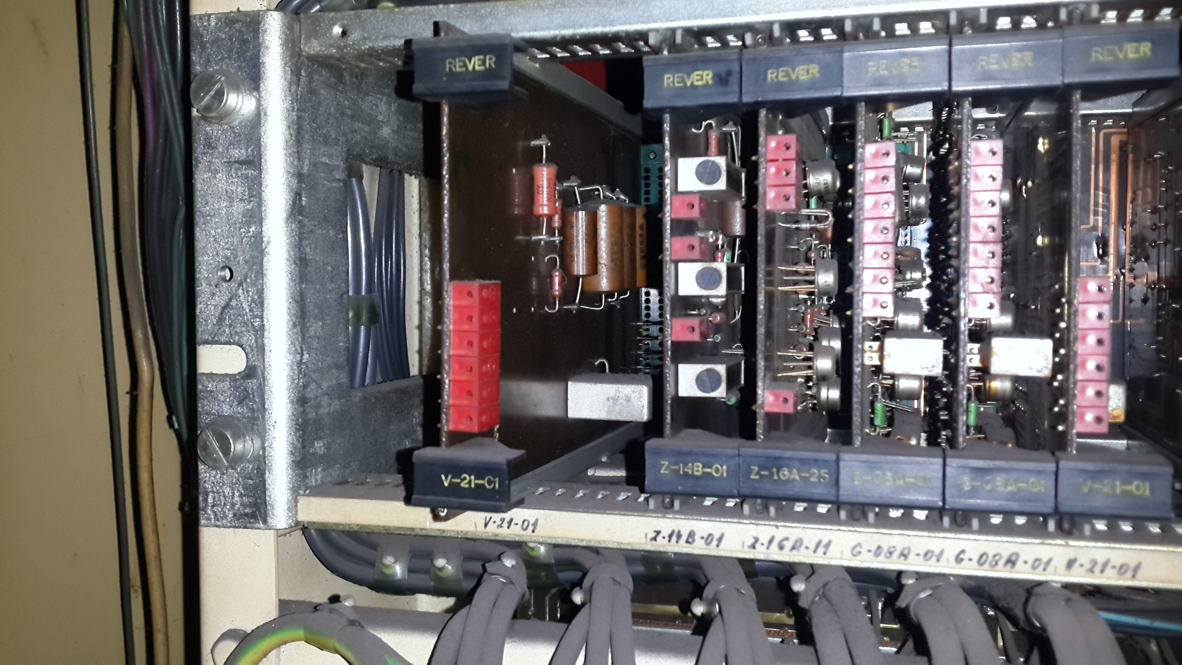

Методом перебора нашел плату с которой неисправность переползала с оси на ось. Оказалась фильтр входного сигнала. На ней резисторы и емкости) ломаться нечему. И 1 странный прибор. Оказался релюшкой включения приводов. И вроде от 5 вольт щелкало но не замыкало контакты. Короче воткнул зубочистку и ось поехала) шикарный аналоговый привод!
20151019_145125.jpg (3214 просмотров) <a class='original' href='./download/file.php?id=61099&mode=view' target=_blank>Загрузить оригинал (3.06 МБ)</a>
Dmaster
Сообщения: 1252
Репутация: 476
Сообщение Dmaster »
Привод ГОВНО) .. эта Бяда с релюхами. там всегда) меняй её.. ато сгорить что нибудь.. а привод в аварию не уйдет.. Рсаплавит двиг) у меня уже один негр есть)
" Linux CNC - наше всё"
