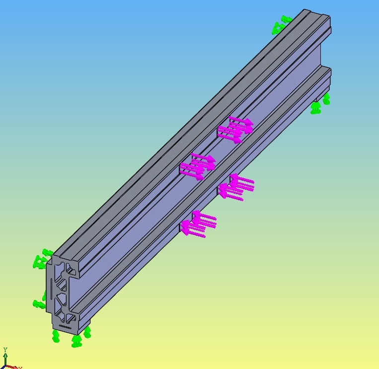

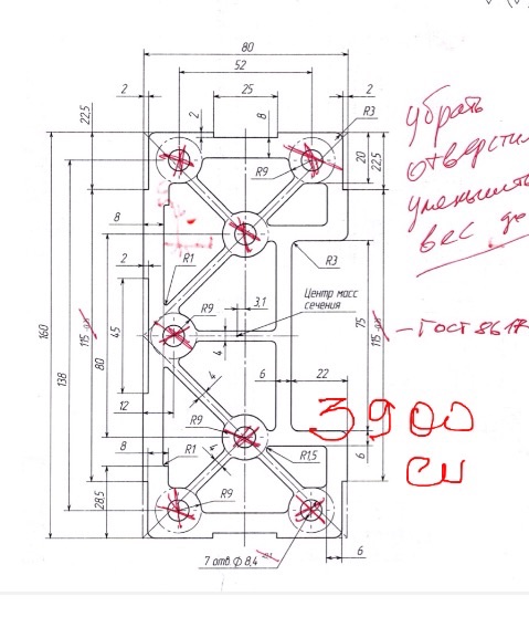

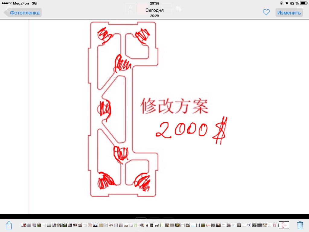

И так, продолжаем. Отдав на просчет профиль предложенный NKS, получил от турецкого производителя цену на фильеру в 2600 € :D но после проработки профиля, цена увеличилась до 5600€ :) немного изменив профиль и поторговавшись, цена стала 3900€, тогда решил обратиться к другому производителю :)
Обсудив разные варианты для снижения стоимости фильеры решили уменьшить сечение профиля, теперь размер профиля 150/60 мм.
По характеристикам практически ни чем не отличается от 160/80.
Цена получилась :
Фильера - 2000 $
Стоимость профиля - 205 р/кг., 60 р/ кг. анодирование или порошковое покрытие.
Вес 11,8 кг м.п.
Цена за м.п. при заказе:
500 кг - 5345 руб
1000 кг - 3893 руб
( цена без накладных )
Народ какие мысли, будем продолжать?

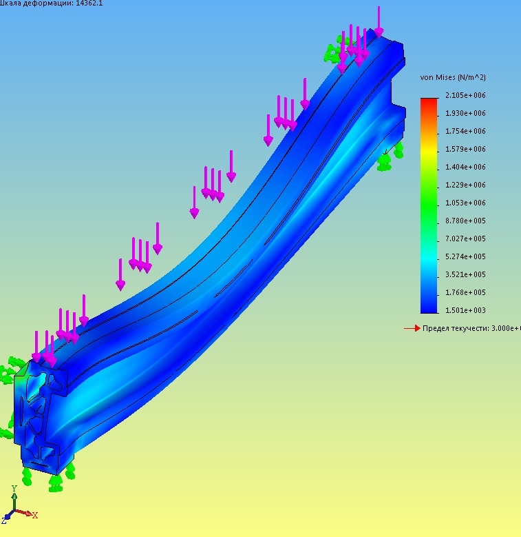

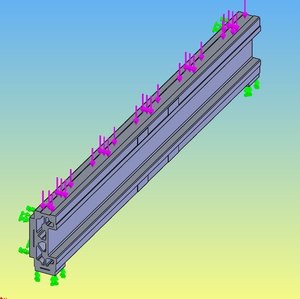

Нагружение
Нагружение

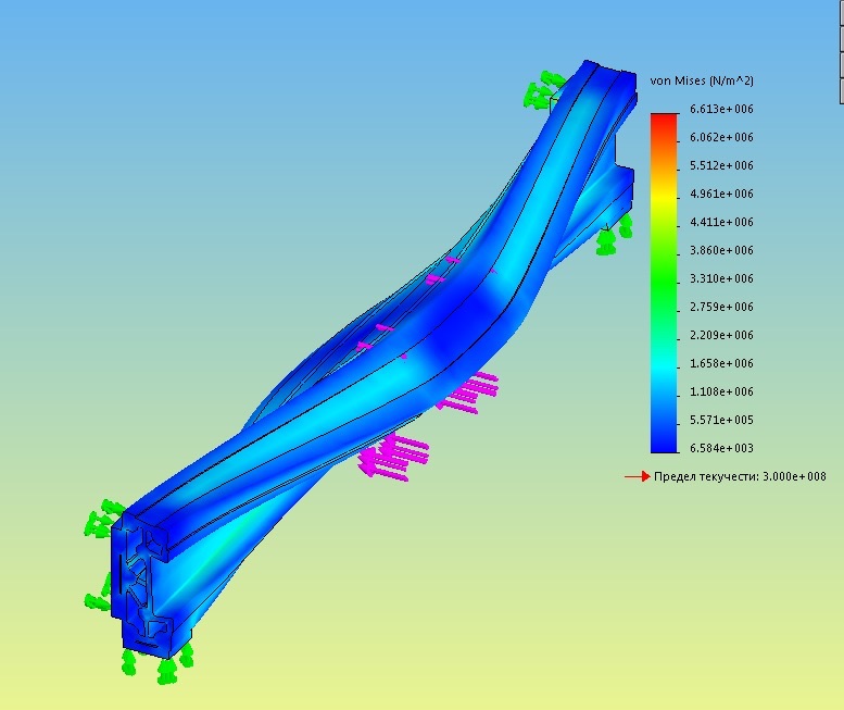

напряжение (5406 просмотров) <a class='original' href='./download/file.php?id=60397&mode=view' target=_blank>Загрузить оригинал (99.59 КБ)</a>
напряжение

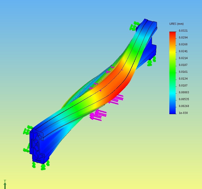

перемещение (5406 просмотров) <a class='original' href='./download/file.php?id=60398&mode=view' target=_blank>Загрузить оригинал (97.63 КБ)</a>
перемещение

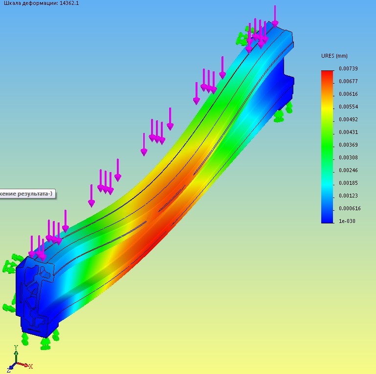

нагружение 2 (5406 просмотров) <a class='original' href='./download/file.php?id=60399&mode=view' target=_blank>Загрузить оригинал (97.47 КБ)</a>
нагружение 2
напряжение (5406 просмотров) <a class='original' href='./download/file.php?id=60400&mode=view' target=_blank>Загрузить оригинал (80.5 КБ)</a>
напряжение
перемещение (5406 просмотров) <a class='original' href='./download/file.php?id=60401&mode=view' target=_blank>Загрузить оригинал (73.88 КБ)</a>
перемещение

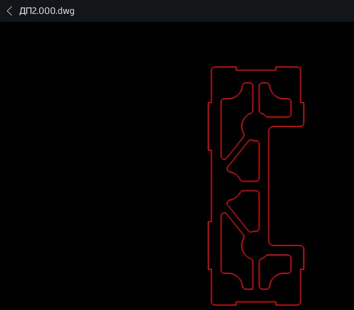

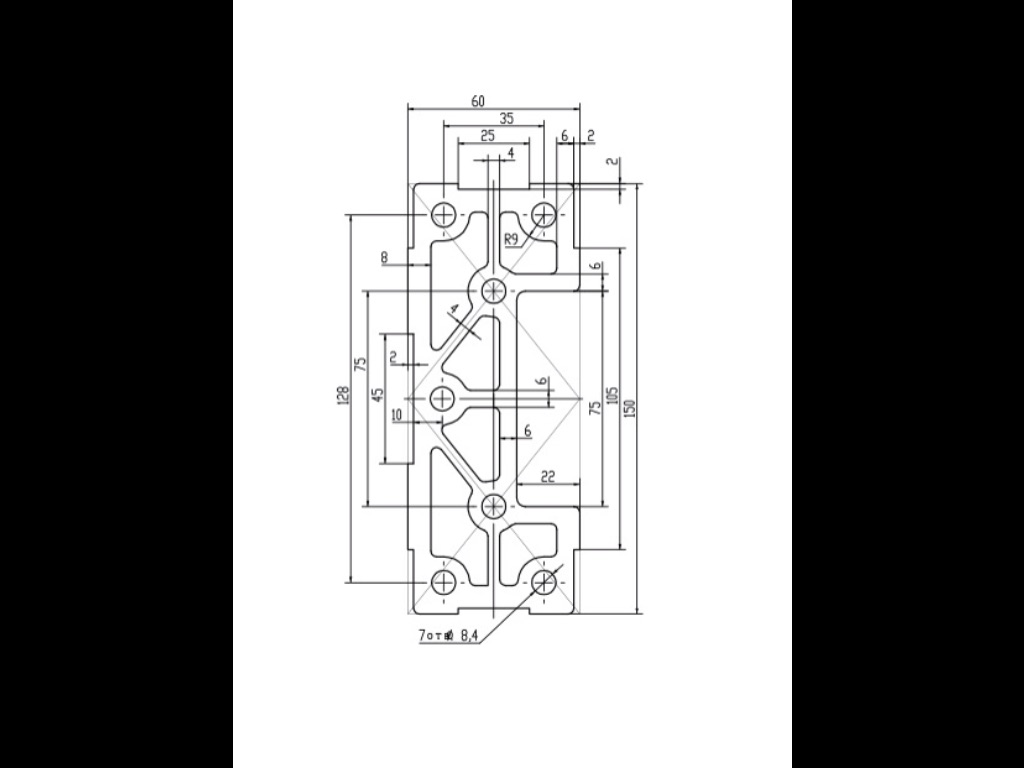

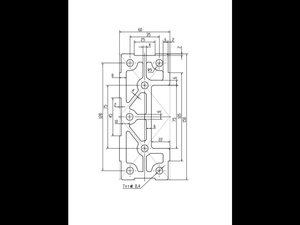

Окончательный вариант.
image.jpg (5150 просмотров) <a class='original' href='./download/file.php?id=60730&mode=view' target=_blank>Загрузить оригинал (28.96 КБ)</a>
