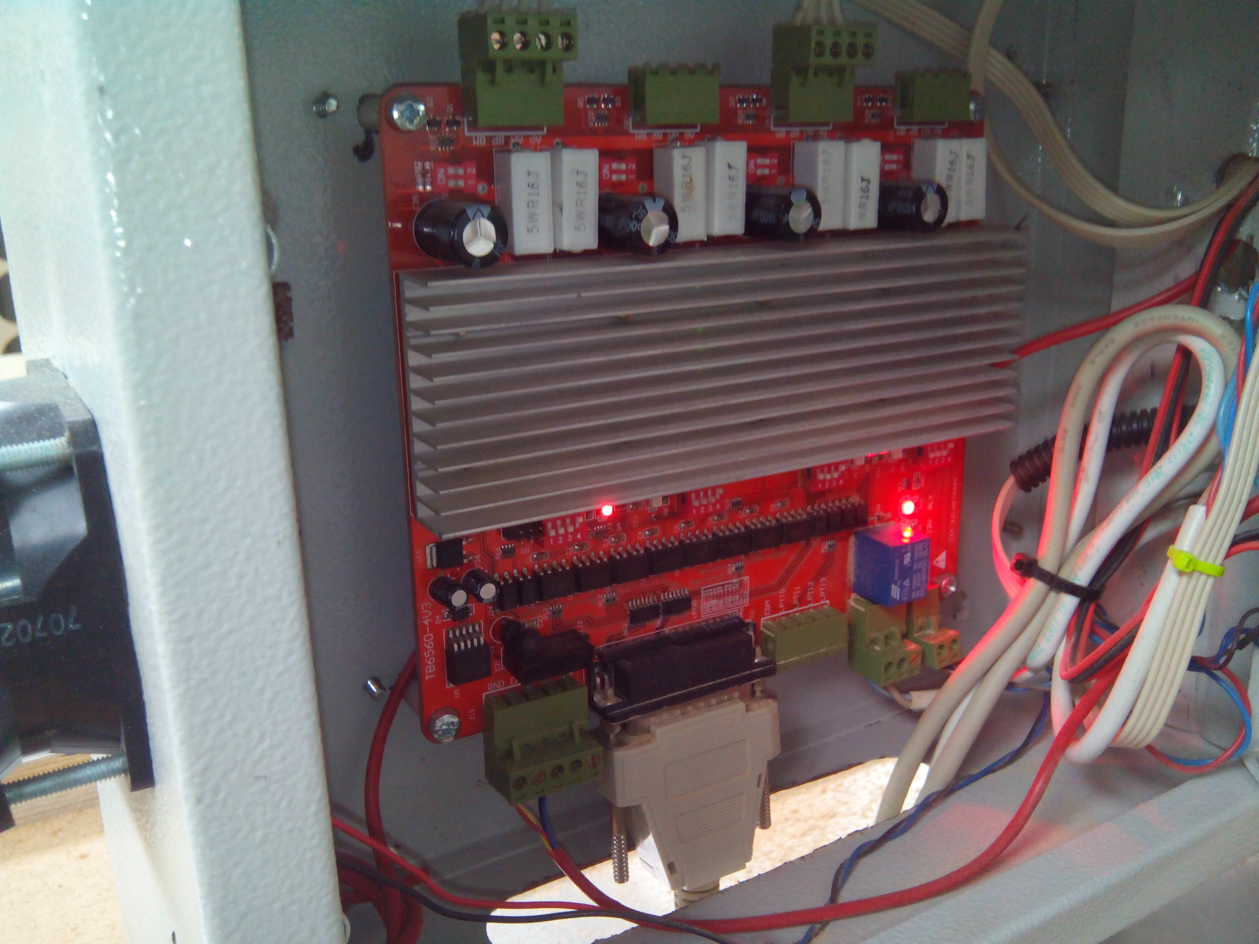

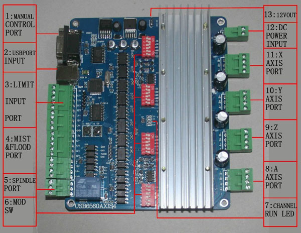

буквально вчера разбирался с подобным. плата 6560 4оси . после прогрева, минут через 20-30 работы начинались пропуски шагов по оси х, , при дальнейшем прогреве все становилось катастрофично - движок жужжит, но не крутит, потом опять крутит.
похоже на тепловой пробой ключа в одном из плеч. но радитор холодный.
вылечилось перестановкой движка на свободный драйвер платы. видимо микросхему менять придется.

Фотки теперь только на неделе появятся. Забыл я тогда все это дело зафотографировать. Передача там простейшая - на валу движка шестеренка, ездит по зубчатой рейке.
odekolon писал(а):буквально вчера разбирался с подобным. плата 6560 4оси . после прогрева, минут через 20-30 работы начинались пропуски шагов по оси х, , при дальнейшем прогреве все становилось катастрофично - движок жужжит, но не крутит, потом опять крутит.
Что-то у вас вообще тяжелый случай. Что значит "тепловой пробой ключа"? Что есть "ключ" и что есть "плечи"? Плечи - это два движка, которые портал двигают?

pant-79 писал(а): Что-то у вас вообще тяжелый случай. Что значит "тепловой пробой ключа"? Что есть "ключ" и что есть "плечи"? Плечи - это два движка, которые портал двигают?
Это электронные термины, для тех кто знает как устроен драйвер двигателя. :D
Дык и объясните чайнику на пальцах, в чем состоит проблема и как она решается. А то вдруг и у меня то же самое.

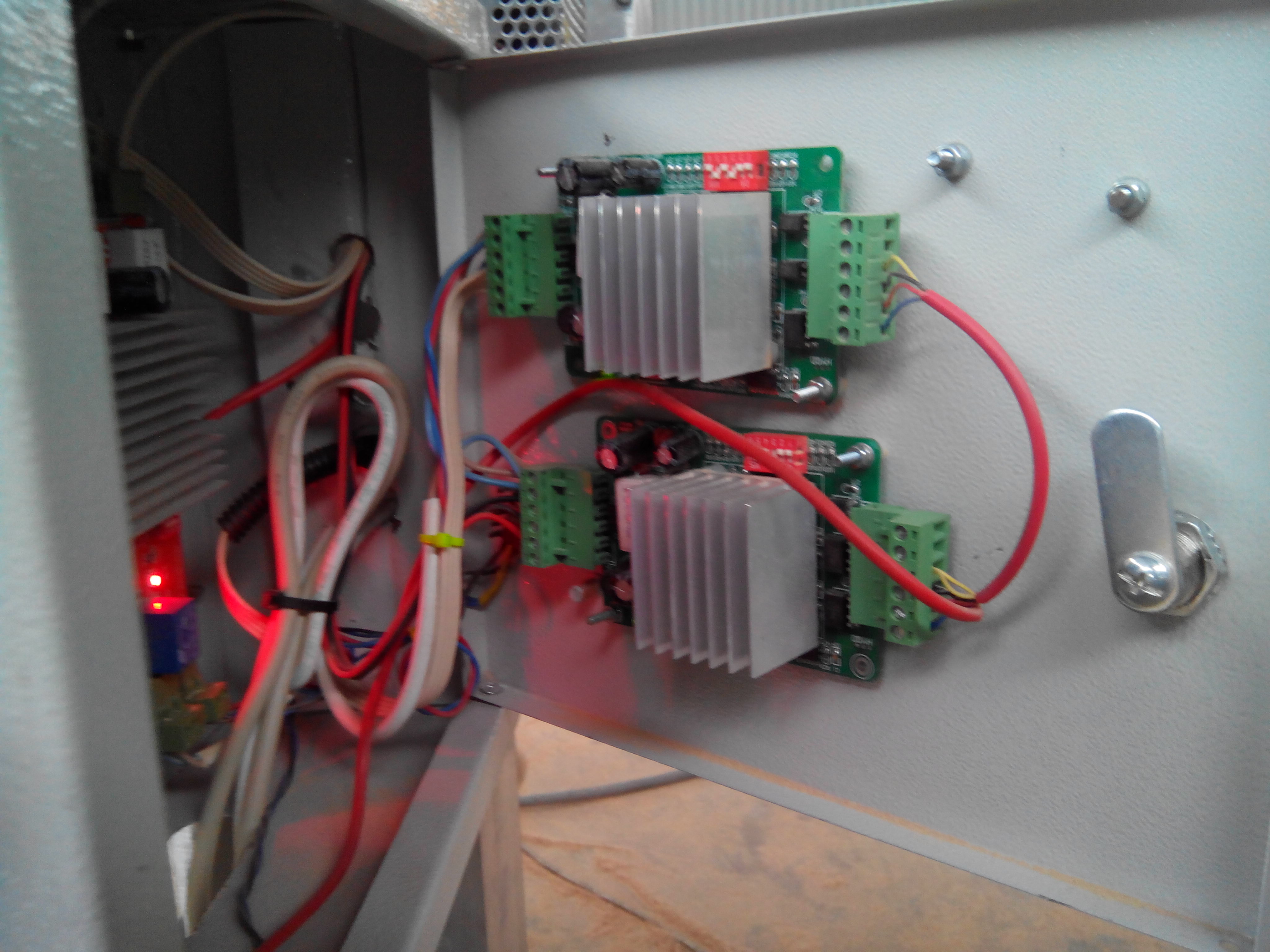

рассмотрение на пальцах моей ситуации:
у меня плата драйверов, совмещенная с итерфейсной типа вот:
USB TB6560-LAYOUT.jpg (13851 просмотр) <a class='original' href='./download/file.php?id=60485&sid=ce80f63afbf9194bed946e36b86fbe3c&mode=view' target=_blank>Загрузить оригинал (106.69 КБ)</a>
в ней стоят микросхемы типа вот http://www.cnc-club.ru/forum/viewtopic. ... lit=TB6560
видимо, в моем случае одна из микросхем стала потихоньку дохнуть, и я перекинул двигатель оси на свободную микросхему (драйвер на 4 оси, а станок у нас на 3)
в твоем случае, чтоб проверить гипотезу, нужно поменять местами драйверы осей Y и Z, не забывая что на разных осях могут стоять разные настройки микрошага

pant-79 писал(а):Дык и объясните чайнику на пальцах, в чем состоит проблема и как она решается. А то вдруг и у меня то же самое.
Проблема тут проста - использование китайских плат на ТБ6560 :) У ТБ=шек эта болезнь доволльно распространённая - микруха вроде как и живая, но с прибабахом.
А по плечам:
Два "моста" управляют обмотками. В каждом мосту по два "плеча", в каждом плече по два полевика. Бывает, что один их полевиков начинает "шалить" - частичный пробой, или большая утечка в закрытом состоянии(возникает сквозной ток через плечо). Такое у ТБ-шек бывает после "кручения ручками" шаговиков во включённом состоянии.

Сообщение pant-79 »
Ну, у меня не "синяя плата", а красная
IMG_20151007_142253.jpg (13816 просмотров) <a class='original' href='./download/file.php?id=60523&sid=ce80f63afbf9194bed946e36b86fbe3c&mode=view' target=_blank>Загрузить оригинал (1.51 МБ)</a>
плюс два дополнительных драйвера на ось У, как я понимаю
IMG_20151007_142300.jpg (13816 просмотров) <a class='original' href='./download/file.php?id=60524&sid=ce80f63afbf9194bed946e36b86fbe3c&mode=view' target=_blank>Загрузить оригинал (1.12 МБ)</a>
На "красной плате" есть такие же проблемы?

Что красная что сине-зеленая одинаково... а крутить это типа ось руками потягать или мотор покрутить.

Сообщение pant-79 »
Индукционный ток? Ну может быть, но мы такого ни разу не делали. Вопрос в другом - внешне можно как-то отличить эти повреждения или надо все прозванивать?
