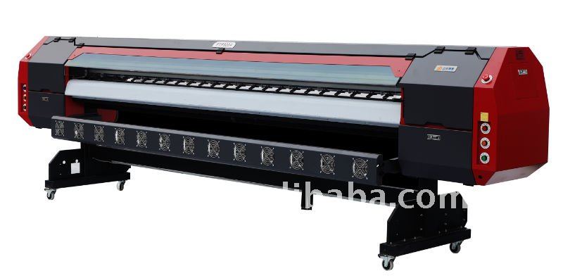

Доброго времени суток дамы и господа!
имеется у меня вот такой широкоформатный принтер
LIYU_Apollo_PTP_KL_series_Inkjet_Printer.jpg (3611 просмотров) <a class='original' href='./download/file.php?id=59675&mode=view' target=_blank>Загрузить оригинал (34.79 КБ)</a>
длинна рабочего поля 3 с гаком метра. вопрос на сколько сложно и затратно будет его переделать в двухосный фрезерный станок для фигурной резки пвх, оргстекла и композитных листовых материалов???

А что с принтером не так?
Протяжка материала там вряд ли осилит толщину больше 1-2мм, привод каретки на ремнях, может стоять одна каретка на рельсе.
Может продать как принтер, а на эти деньги купить-собрать полноценный фрезер?

А зачем ему столько кулеров внизу? Чтобы быстрее сохло? :)

alexg-nn писал(а):А зачем ему столько кулеров внизу? Чтобы быстрее сохло? :)
Кулера снизу могут быть как "вакуум прижим" бумаги-пленки.

это сушка материала)

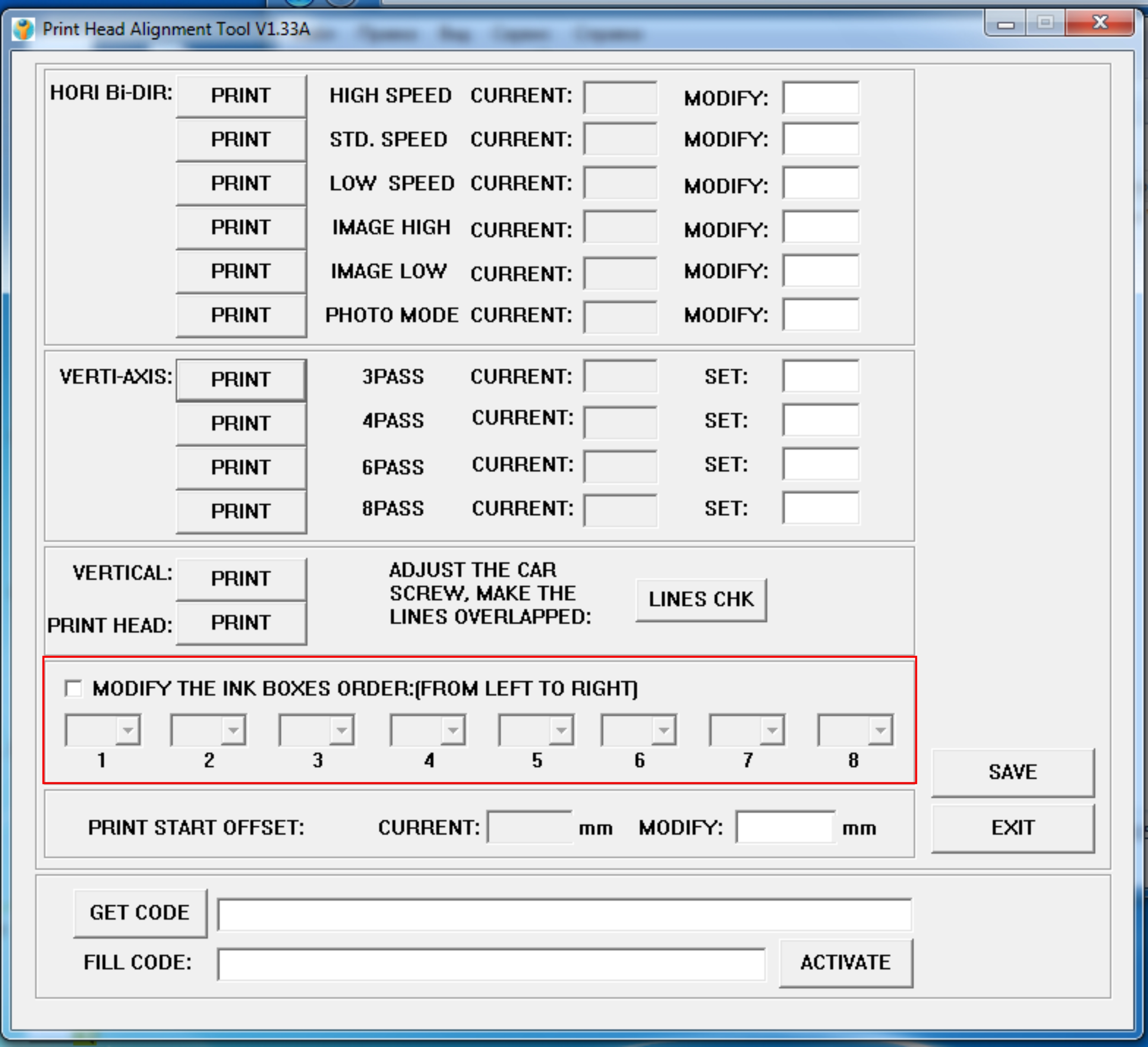

а лить может и за неправильной настройки голов, была такая проблема избавились быстро) примерно такое окно, у всех паразному (выделено красным) пробуйте cmyk kymc,
kumc cmyk, kymc kumc, cmyk cmyk, возможно поможет!

Увы там какая-то проблема с железом:((
