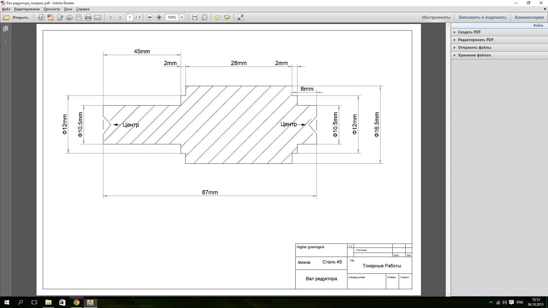

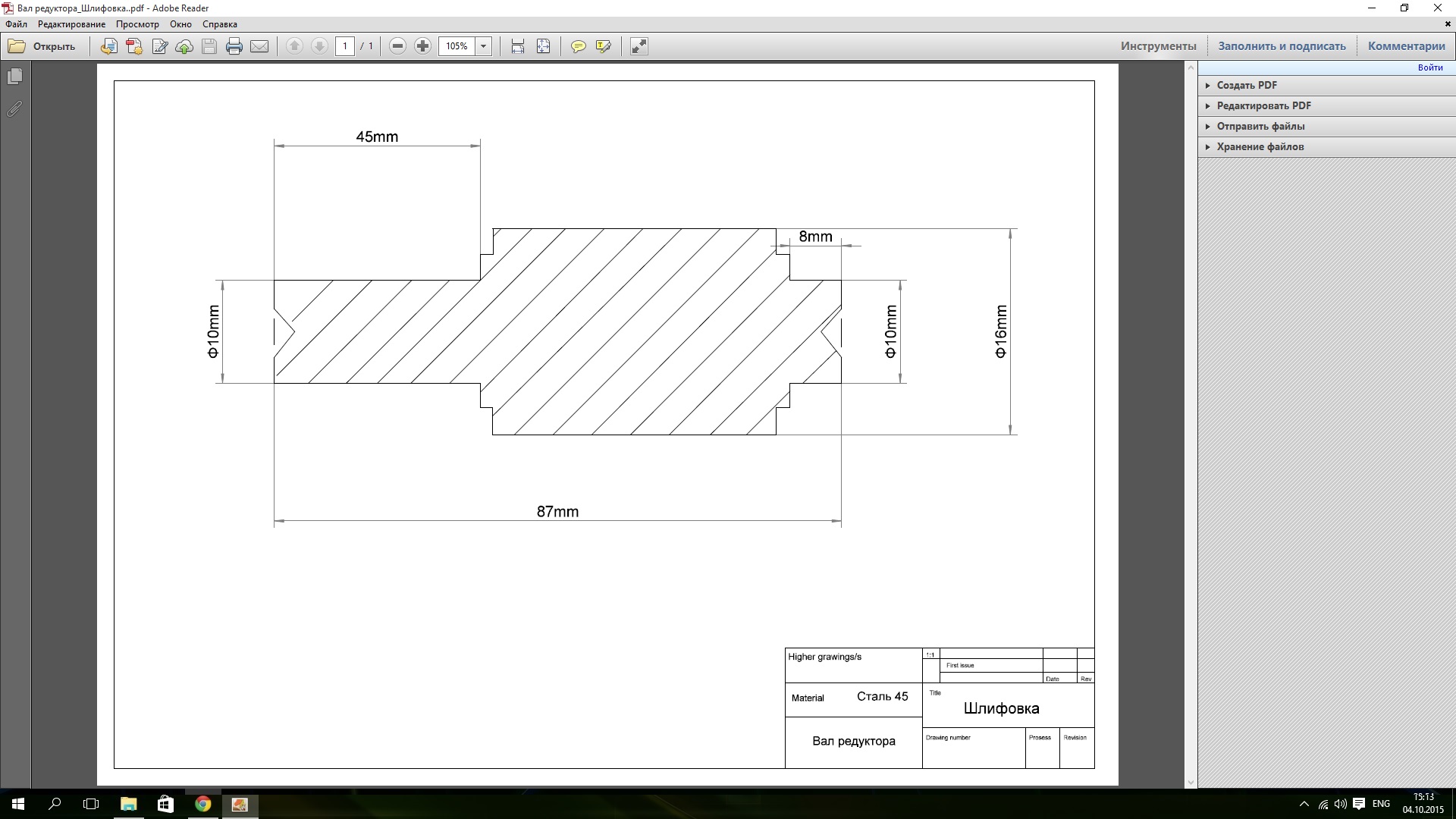

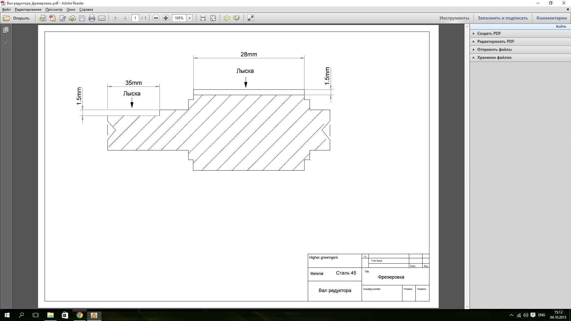

нужно изготовить нижеуказанные детали
не за безплатно ;)
чертежи ниже
заранее благодарю

balomut писал(а):ознакомьтесь http://ti.ivgpu.com/images/stories/facu ... ngich2.pdf
Сам-то читал, конструировал по прочитанному с такими чертежами ходил к токарю? и Т.Д. . И самое главное нашел ту дорогу куда послали?. Станочников с высшим техническим образованием не встречал.

даже первокурсник в техникуме знает что на вале штриховка не делается . И токари тоже бываеют разные - у меня даже квалитеты знает .А вот хамить блин научился а чертить школы не хватило .
