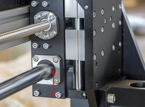

Serroga писал(а):В-1: На какой высоте от рабочей поверхности надо установить нижнюю направляющую оси Y? какое оптимальное расстояние между направляющими по оси Y?
http://darxton.ru/wiki-article/konstruk ... ka-s-chpu/
По идее расстояние от подвижной по оси Y каретки до стола должно быть равно или чуть больше чем перемещение по Z. Т.е. от рабочей поверхности до центра вала минимум 50 мм + то, что отмечено на фото.
CNC Y height.jpg (7670 просмотров) <a class='original' href='./download/file.php?id=59569&mode=view' target=_blank>Загрузить оригинал (110.66 КБ)</a>
Расстояние между валами примерно такое же.

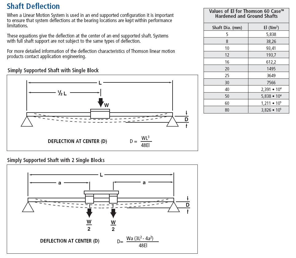

Есть еще пару моментов: валы от принтеров без закалки, линейные подшипники прокатают в них канавки довольно быстро, если не успели выбросить родные каретки со втулками, рекомендую использовать их. Геометрические размеры конструкции относительно высоты Z сильно зависят от толщины предполагаемой заготовки и длины фрезы, в остальном - чем больше межосевое расстояние между направляющими и чем шире расставлены линейные подшипники, тем лучше. К примеру, в своем варианте по оси Z при длине направляющих 250мм ход оси всего 40мм, т.е. втулки стоят почти по самым краям, что позволяет минимизировать прогибы. Вот небольшая подсказка, с помощью которой можно прикинуть разные варианты соотношений зависимостей установки кареток от прогибов всей конструкции.
defl.jpg (7633 просмотра) <a class='original' href='./download/file.php?id=59571&mode=view' target=_blank>Загрузить оригинал (98.21 КБ)</a>
Пластина дюральки в 5мм может оказаться для стоек портала тонковатой, хотя опять же, все зависит от размеров, но если есть возможность, лучше собирать закрытые коробчатые конструкции для всех осей. Так же концы валов рекомендуют заделывать на 1.5-2 диаметра, для чего пластины в 5мм никак не хватает.

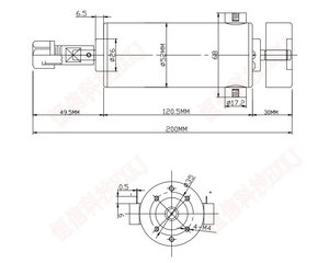

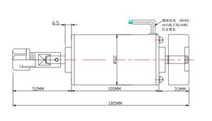

Шпиндель - китайское подобие дремеля, у него цанга 3мм, все фрезы для этого диаметра, которые попадались в руки, имели длину 38мм, из самой цанги выглядывает ~14мм. У продавцов обычно можно попросить чертеж с размерами шпинделей, по ним можно прикинуть общие габариты конструкции и вылет фрезы. Как пример, вот стандартные китайцы на 400 и 500Вт:
393.jpg (7570 просмотров) <a class='original' href='./download/file.php?id=59588&mode=view' target=_blank>Загрузить оригинал (31.4 КБ)</a>
394.jpg (7570 просмотров) <a class='original' href='./download/file.php?id=59589&mode=view' target=_blank>Загрузить оригинал (44.8 КБ)</a>

как я понял- "важно отношение диаметра вала к его длине - для получения приемлемых результатов его значение должно быть не менее 0.05, желательно в пределах 0.06-0.1.". Т. е., если у меня вал d=12 мм., то его длина д. б. от 120 до 240 мм., d=10 мм., то длина от 100 до 200 мм..можно смело мои валы пилить на 2 равные части и ось У сделать тож d=12 мм.
