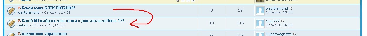

блок питания.jpg (1027 просмотров) <a class='original' href='./download/file.php?id=59509&mode=view' target=_blank>Загрузить оригинал (38.76 КБ)</a>

Но у меня же нема 23!
Re: Какой взять БЛОК ПИТАНИЯ?
На станке с тремя аналогичными ШД (Nema23 28 кгс*см) использую 400-ваттный импульсный БП на 48 вольт, отрегулированный на 42 вольта. Пиковый ток от источника не превышает 6 ампер. Драйвер PLC5045. Думаю, что добавление одного Nema17 БП даже не заметит.
