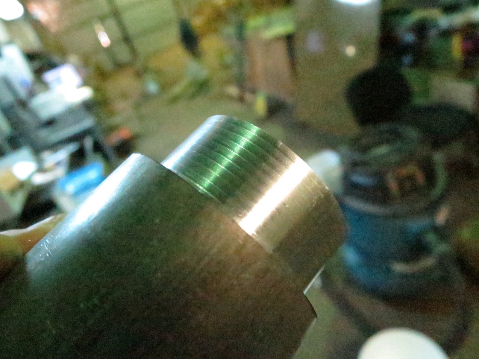

Опять же, неуверен, что дело в mach3, но выпилил тут цилиндр 48 мм, и внезапно получил очень ровное, очень чистое изделие, но с различимымы ребрами, как у карандаша. Диаметр пляшет соток на 8. Обработка велась послойно, и ребра очень ровные, поэтому думаю что дело все-таки в маче. Есть такое? Чем лечить? или все-таки ковырять механику?

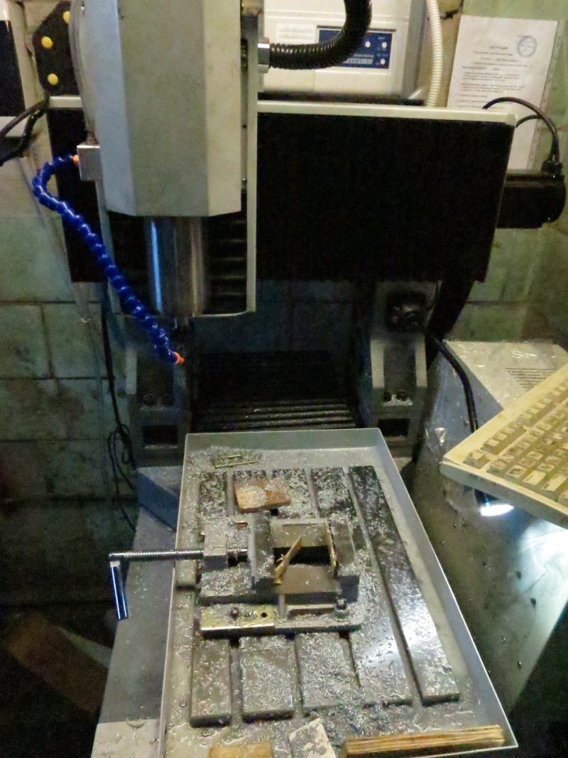

Фото станка покажи.

Фото станка покажи.
Завтра. Да и перековырял её уже разок. вообще выглядит грамотно. Чугунный портал, двойные гайки на шлифованом винте 2005(мертвый ход, кстати, почему-то есть, порядка 10-12 мкм, хотя ШВП с натягом), жетские муфты, рельсы хивин, стоят по всем правилам. уровнем стол катал, уголком мерял квадрат - винт и параллелепипедность осей XY не определяется. Шпиндель, правда, низковато кронштейном перехвачен, но в целом более-менее все пучком.

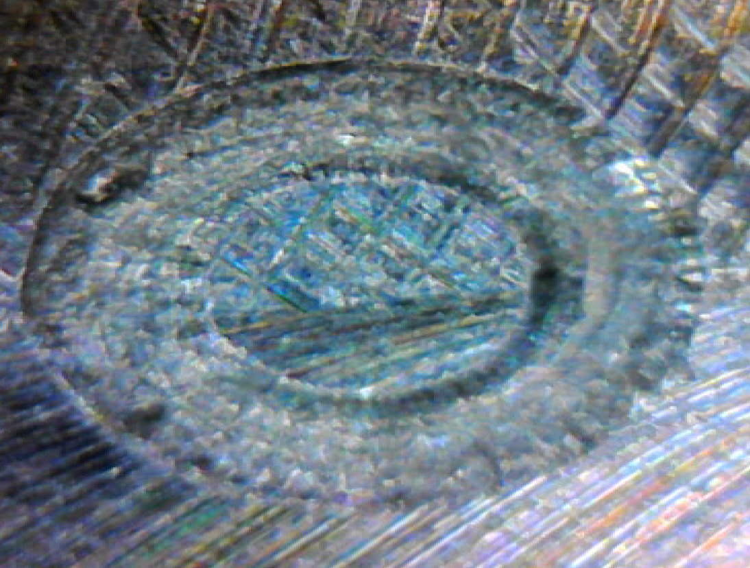

Если есть острая V фреза как игла, попробуй круг процарапать на какой нибудь поверхности, и посмотри под микроскопом. Чем меньше будет круг 1-5мм, тем сильнее будут видны косяки станка ;)

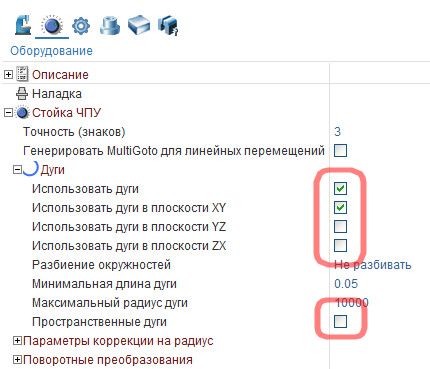

Возможно это Mach3 с такой точностью обрабатывает дуги, G2. Можно попробовать в SprutCam'e в настройках станка убрать эти дуги, заменив на отрезки. Стандартно дуги включены в настройках станка
2015-10-03_080737.jpg (4178 просмотров) <a class='original' href='./download/file.php?id=59303&mode=view' target=_blank>Загрузить оригинал (27.14 КБ)</a>
Убираем все эти галки и перезаПУСКаем генерацию траекторий, создаём новый УП.

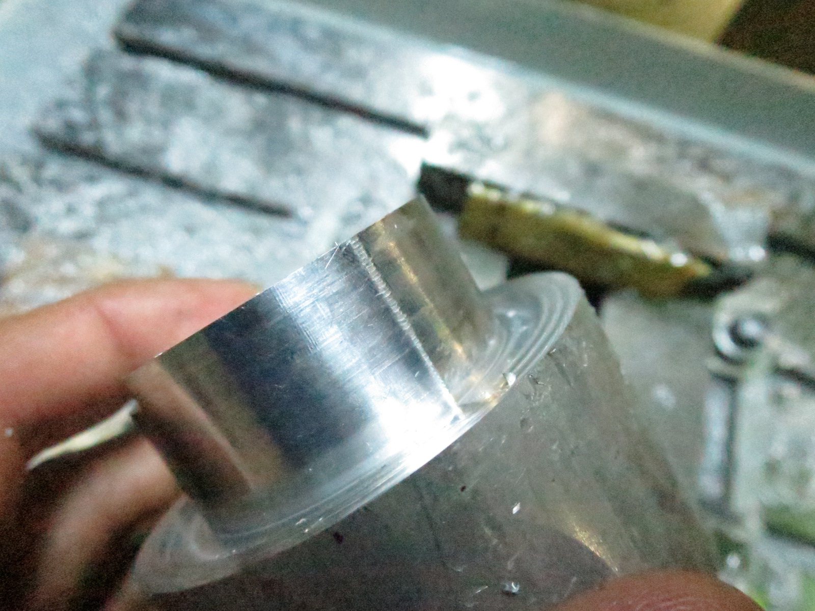

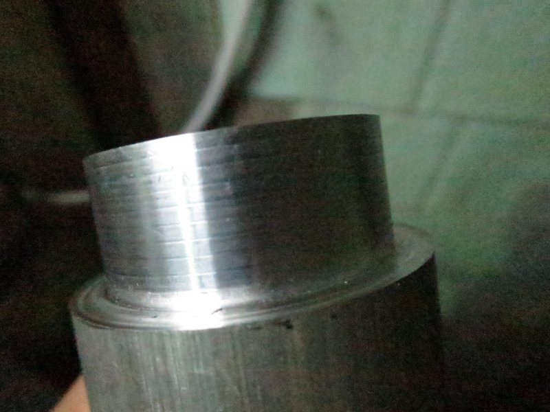

Итого. Фото станка и цилиндра ниже. Пробовал сегодня еще раз. Ребра есть. И - появился шов(!!) от чернового прохода! Видно следы зубов фрезы со стружколомом. На ощупь выпуклый.
Ничего не менялось, кроме того, что я припуск от чернового добавил с 25 мкм до 50 мкм. Шов располагается строго в том месте, где фреза в чистовом проходе опускается перед тем, как сделать круг. Что за шляпа такая? Биение? Почему не срезается, не пойму....
Также ощупывание заготовки в тисках сразу после обработки показало, что ребер нет на тех участках дуги, где оси меняют направления, т.е. области цилиндра в районе углов 0, пи/2, пи, 3пи/4 - гладкие, а располагаются где-то между этими углами. Т.е. не люфты. Шов идет с небольшим изменением ширины, это видимо следствие биения фрезы. А вот эти ребра не уверен, конечно, но вроде одинаковые по всей длине.

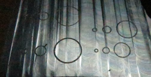

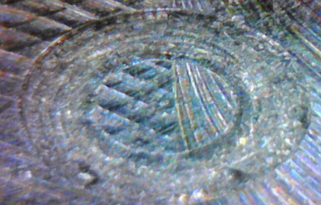

Также нарезал кружочков разного диаметра, самые маленькие 0.6 и 0.8 мм, изображение прилагается. Овальность их вызвана кривостью микроскопа(вебкамера по сути), я делал 2 изображения каждого с поворотом на 90 градусов, овальность остается горизонтальной, пропорции совпадают.

шов, кстати, я сборол. спруткам код делает исключительно с G64 почему-то. А подход идет под 45 град. к касательной. И хотя в настройках стояло Stop CV at angles > 10 degrees, мач похоже, все-таки скруглял углы. Поставил G61 - шва нет.
А по поводу ребер... Не борются. Так и есть. Соток на 5 высота хорды получается. А может, я просто слишком много хочу? Насколько круглый цилиндр вообще можно получить из-под фрезера?
