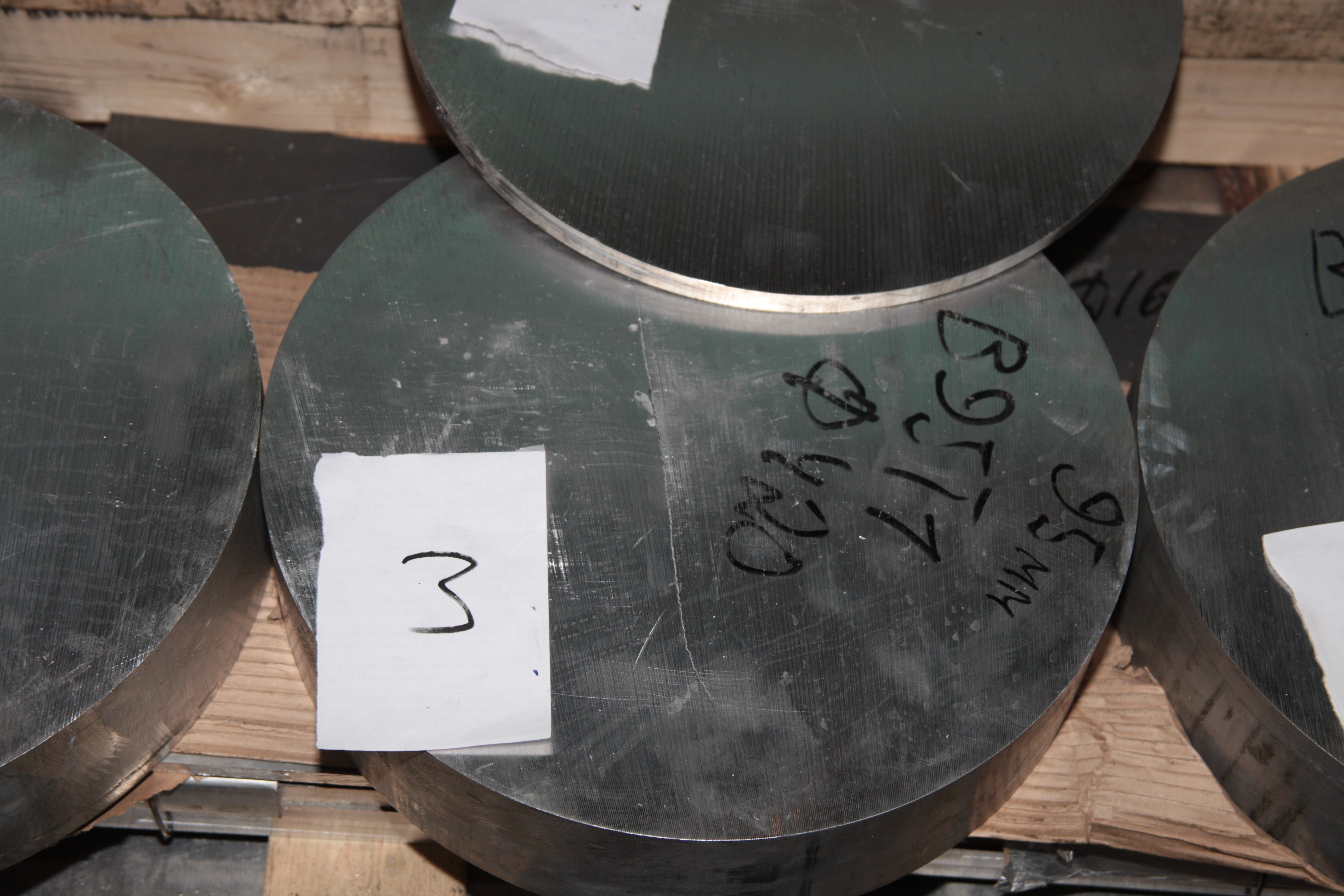

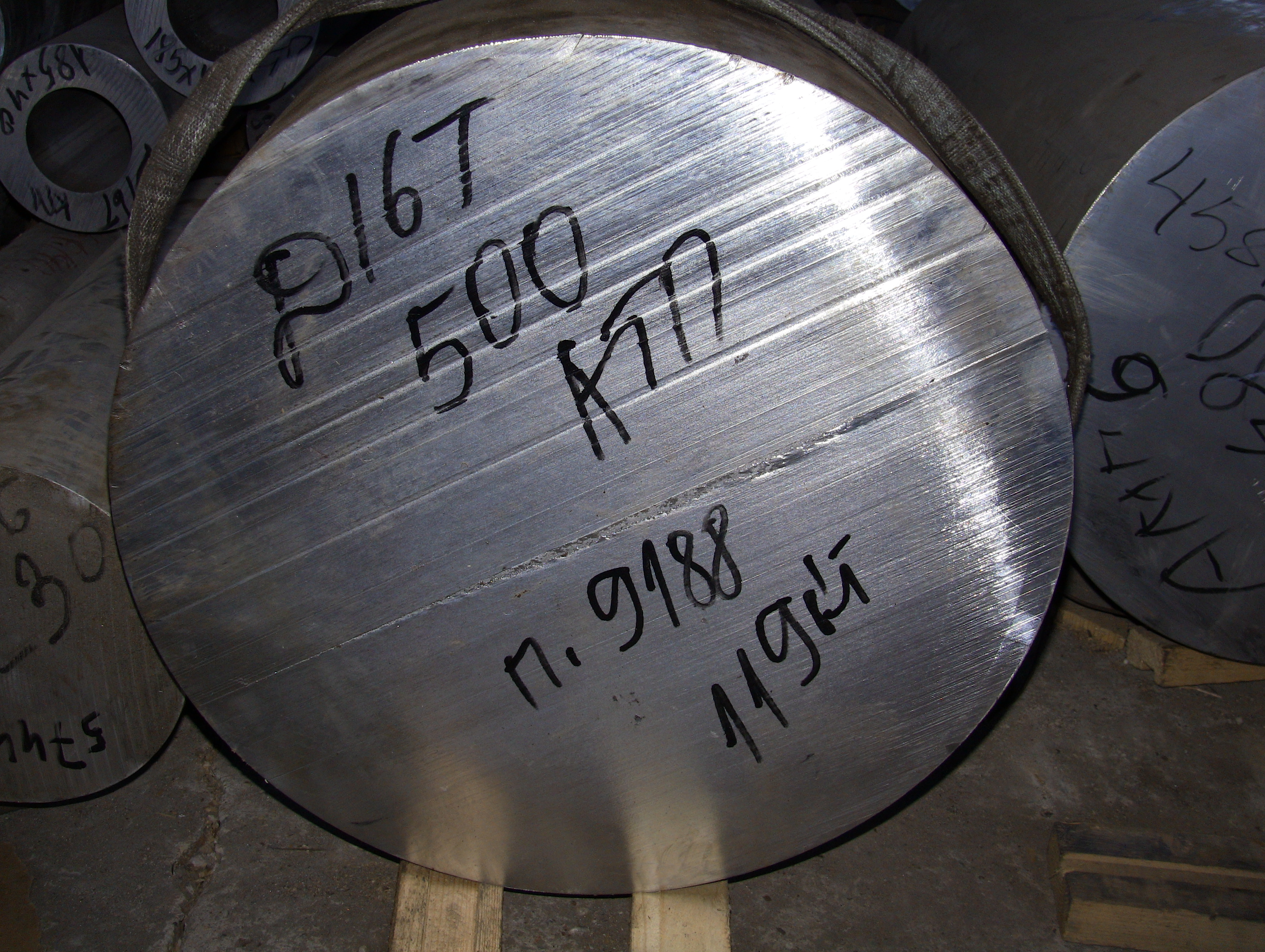

К сожалению, не суждено Вам его найти, пока.
Пока АЛКОА и КУМЗ будут экономить на техпроцессе, и старить мало по времени.
В результате материал рвёт, пополам.
Пытались предъявить, они в отказ.
Кто ж после такого будет держать у себя?
Уже 2 года не выпускается.
При этом, два прутка из одной партии ведут себя по разному, один 100% в брак, другой 0% брак, т.е. ни одной трещины.
Причём лопается, сволочь, во время резки!
А так Д16 Ф480 и Ф500 отрежем.
Если нет термички, можно АМГ6 взять.
Если найдёте, якобы, сначала твёрдость померьте, а потом оплачивайте.
Умельцы клейма поставят, хоть Au набьют.
Трещина видна, если увеличить (2917 просмотров) <a class='original' href='./download/file.php?id=59253&mode=view' target=_blank>Загрузить оригинал (4.02 МБ)</a>

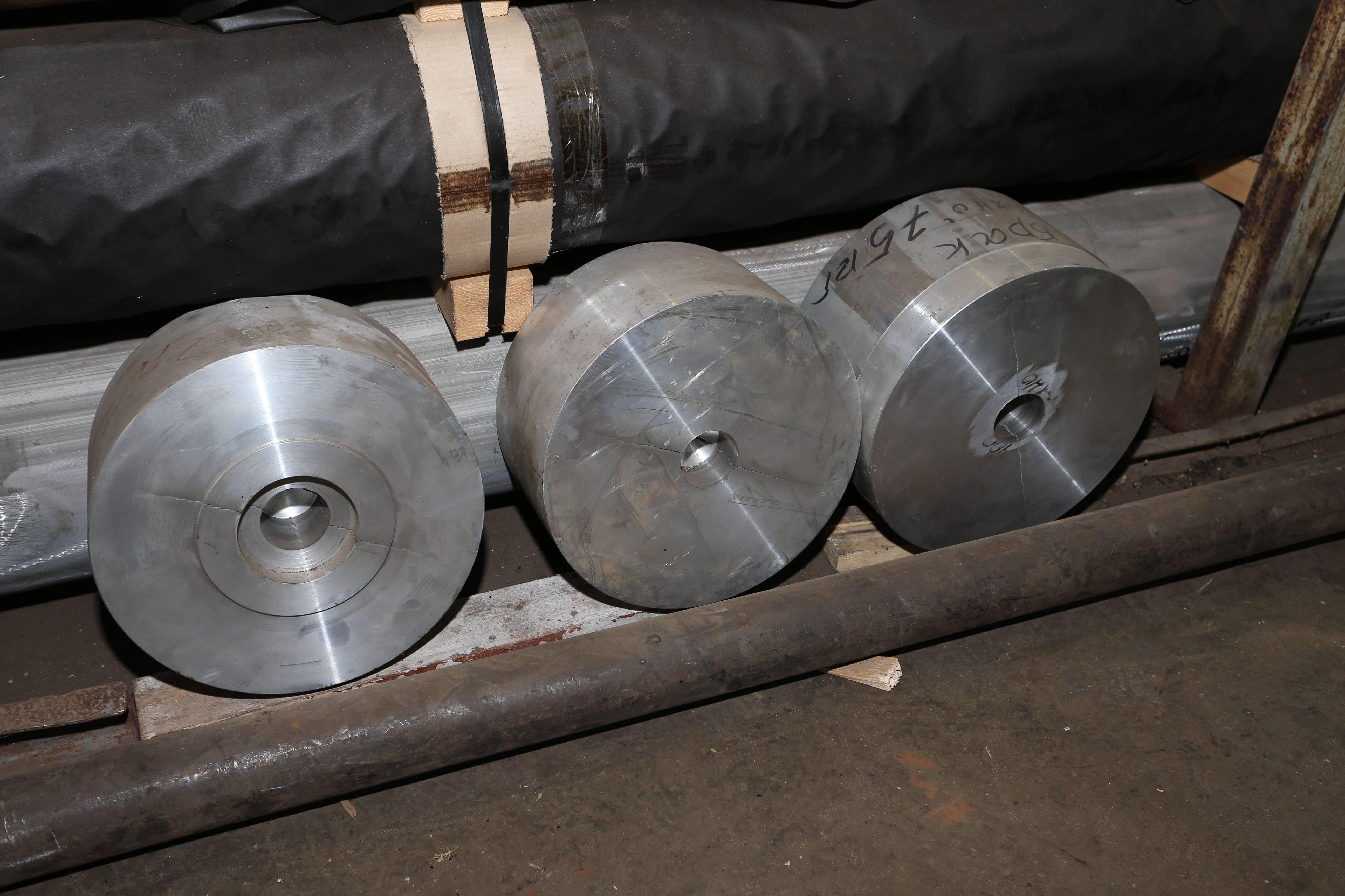

И Ф350 тоже бывает. Перерезали 1 штуку 4 раза. Из одного прутка. т.е. из 6-7 шт. 3 брак. (2917 просмотров) <a class='original' href='./download/file.php?id=59255&mode=view' target=_blank>Загрузить оригинал (9.4 МБ)</a>

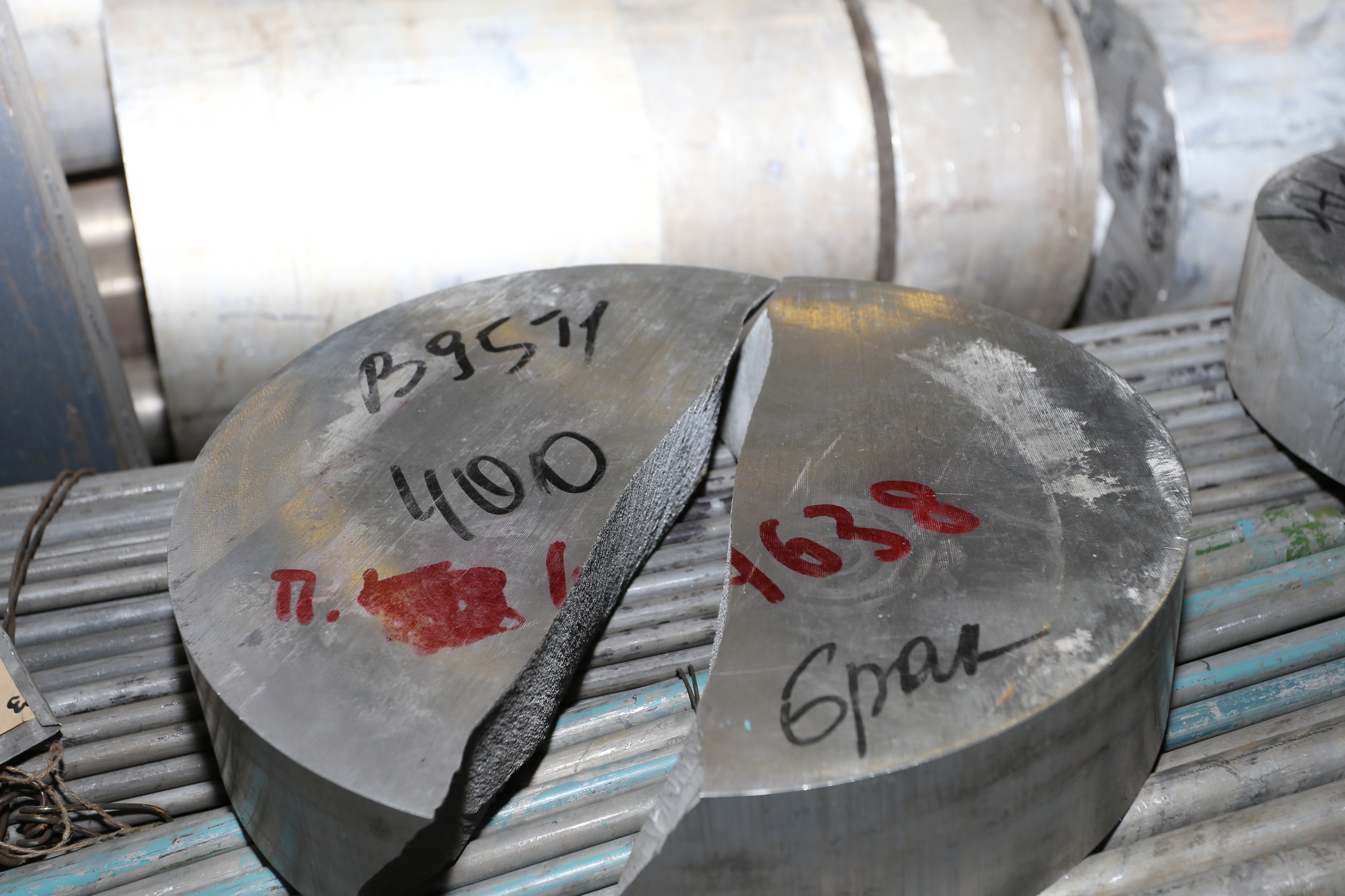

Ф400-Ф500, и топор не нужен (2917 просмотров) <a class='original' href='./download/file.php?id=59257&mode=view' target=_blank>Загрузить оригинал (8.32 МБ)</a>

Leonid Vs, брак из за чего? Напряжения, потому треснулись ?
Leonid Vs
Сообщения: 1606
Репутация: 469
Откуда: г. Москва
Re: Нужен пруток д16т
Сообщение Leonid Vs »
Силвер писал(а):Leonid Vs, брак из за чего? Напряжения, потому треснулись
Если этот вопрос относится к фразе "И Ф350 тоже бывает. Перерезали 1 штуку 4 раза. Из одного прутка. т.е. из 6-7 шт. 3 брак", то поясняю:
Пруток отрЕзался нормально, но при токарке заготовки полопались.
Мы что должы мы были сделать в этой ситуации?
Я просто отрезал заново.
А это валяется.
В научной литературе описывается такое, когда крупногабаритные поковки трещат.
И плиты =150мм и более, постоянные проблемы. В какой-то теме на данном сайте всё это подробно расписывал (разжёвывал).

Раньше ,действительно ,Кумзовские плиты толщиной более 120 мм лопались при резке, но это было года 2 назад. Сейчас режем до 220 мм и проблем таких нет. А вот как были они кривые, так и остались. Что касается прутков, то не сталкивался с подобной деформацией при резке.
