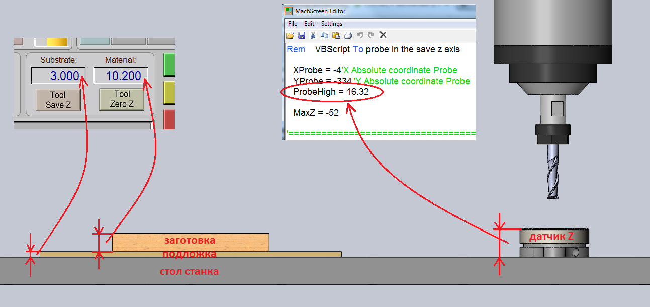

Re: Mach3 и компенсация длины фрезы
Возвращаясь к вопросу. вот тема
http://cncrouter.ru/forum/index.php?showtopic=353
кто бы объяснил кратенько, что такое эти GetOemDRO(818) и ZNew = GetVar(2002), как ваще это работает?
Правильно ли я понимаю, что если у нас где-то стоит датчик касания, в этом скрипте не хватает отъезда туда в абсолютных координатах?
И правильно ли я понимаю, что все это работает если рабочий ноль по Z всегда на столе, т.к. только в этом случае расстояние от нуля до точки касания фиксировано?

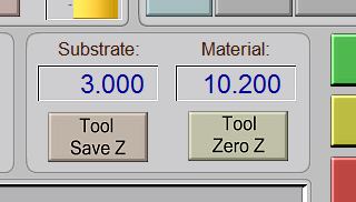

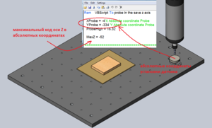

Бармалей, когда-то я выкладывал свой скринсет "MachSlogger 2014" пост #68 и #79. Вот небольшие пояснения по использованию:
В принципе можно в окнах ничего не вводить (или менять), достаточно обнулить вверху заготовки первый инструмент, затем нажать кнопку "Tool Save Z". Инструмент едет к датчику, вычисляет и запоминает в окне "Material" заготовку. Далее меняете на второй инструмент и нажимаете "Tool Zero Z", инструмент едет к датчику, уставлевает координату оси Z. Работаете. Меняете следующий инструмент, нажимаете "Tool Zero Z", и т.д. Всё просто...

Вот-вот. Я и говорю. Что только если ноль по Z у нас на столе, только тогда это работает?
gennadiy
- Кандидат
- Сообщения: 64
- Зарегистрирован: 03 ноя 2013, 22:28
- Репутация: 32
- Откуда: Брест
- Контактная информация:
Не совсем понял Ваш вопрос. Ноль (рабочий) не на столе, а вверху заготовки. Так же обязательное наличие датчиков "Home" по всем осям, т.к. все перемещения - в абсолютных координатах станка.
